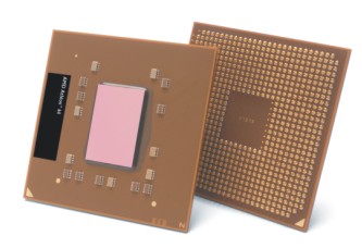

El AMD 64 fue el primer procesador de AMD con tecnología de 64 bits, y ya soportó el HyperTransport. Pero no es sólo esto el procesador, por lo que comenzaremos a describirlo parte a parte.
Los conjuntos de operaciones soportados son varios, el x86 como no podría ser de otro modo, las extensiones MMX y 3DNow!, y SEE y SEE2, además de su propia AMD64 del que ya hablamos anteriormente.

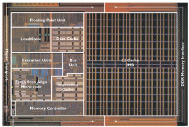

Las cachés que incorpora son dos, la L1 que se divide en dos subgrupos. Caché L1 de datos (L1 D-Caché), compuesta por 64 Kb, y la Caché L1 de instrucciones (L1 I-Caché) que consta de otros 64 Kb.
Como aclaración, y para aquellos que no tengan gran idea sobre arquitectura de microprocesadores, la memoria caché L1 es una pequeña memoria que actúa a modo de RAM, pero que se integra dentro del núcleo del procesador y trabaja a la misma frecuencia que éste. Como vemos se ha dividido en dos zonas, una destinada a datos y otra a instrucciones de forma que los datos no acaparen todo el espacio.
Como segunda caché tiene la L2, el tamaño de esta puede variar según el modelo que decidamos comprar, sus posibles tamaños son 256 Kb, 512 Kb y 1024 Kb (1 Mb). Esta caché, de mayor tamaño que la L1 es la que le proporciona los datos e instrucciones a la primera.
Las cachés y el núcleo representan gran parte física del procesador, pero otra gran parte, la mayor individualmente, y por primera vez integrada en los procesadores AMD, es el puente norte.

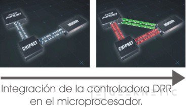

Hasta ahora la memoria RAM, la interfaz HyperTransport y la interfaz hasta el núcleo procesador habían sido controladas por un chip llamado puente norte, el conjunto de éste más el puente sur forman el conocido Chipset.
Últimas tecnologías en procesadores AMD, Imagen 8
Esquema del funcionamiento de la controladora DDR
En el nuevo AMD 64 dichas funciones pasan a estar integradas en el microprocesador, constituyendo cerca de un tercio del volumen de éste. Cabe decir que aún sin estas funciones sigue existiendo el puente norte con las demás funciones, interfaz sATA y pATA, AGP, etc.

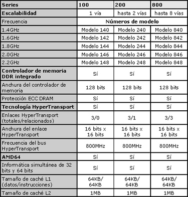

Las posibilidades de instalación son usarlos individualmente, de dos en dos o de ocho en ocho. Para ello AMD ha dividido los procesadores en tres ramas, cada una dirigida a una escalabilidad distinta, y para que el usuario no necesite saber más que el nombre para conocer su escalabilidad, los ha nombrado de la siguiente forma:
Serie 100 = 1 solo procesador
Serie 200 = 2 procesadores
Serie 800 = 8 procesadores
Hay que aclarar que el que optemos por un Opteron de la serie 800 no implica que instalemos ocho procesadores, sino que tenemos la posibilidad de instalarlos, pudiendo funcionar estos perfectamente tanto individualmente como en conjunción con otros varios procesadores.
Dentro de cada serie, los últimos dos dígitos indican el rendimiento del procesador (la velocidad en megahercios) respecto de los demás integrantes de la serie, así obtendríamos como resumen de todo lo anterior una tabla que simplificará notablemente la compresión:
Todos los datos mostrados en la tabla han sido comentados a lo largo del tutorial y no deberían representar ningún problema, por lo que visto el AMD Opteron pasaremos al AMD 64 Mobile.
