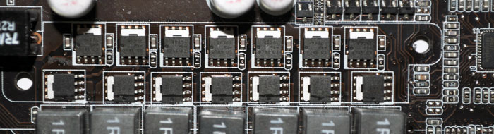

Empezaremos por lo fácil, no que tipo de componentes tiene la placa, sino dónde están. Alrededor del procesador hay varios componentes que deben de estar cerca del mismo ya que se encargan entre otras funciones de adecuar el voltaje que viene de la fuente de alimentación al que requiere el procesador. Dicha conversión debe hacerse con la máxima eficiencia posible ya que el procesador al consumir mucha intensidad, si la conversión no se hiciera de manera eficiente se disiparía muchísimo calor en las zonas de alrededor del procesador, sobre todo en los famosos MOSFETS. La función principal de estos componentes es regular el voltaje que llega al procesador, por supuesto bajar a un voltaje de 12 o 5 V a un voltio y pico supone que estos componentes se calienten en gran medida.
MOSFETS de una placa base

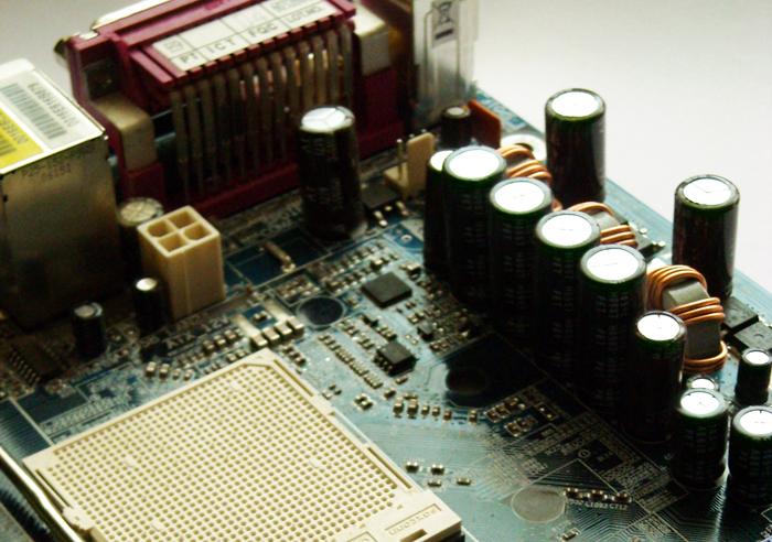

Existen unos componentes que son especialmente vulnerables al calor y suelen ser en el caso de un mal diseño los primeros que causan problemas de estabilidad debido a su mal funcionamiento, estos son los condensadores. Básicamente su función es almacenar energía para después suministrarla como si de una pila de carga y descarga muy rápida se tratara. Su composición interior varía según del tipo que sean. Los más habituales (en la imagen) tienen entre otros elementos láminas metálicas, de material aislante e incluso productos químicos que con el calor hacen que estos se hinchen y no sólo impiden que se almacene la energía adecuadamente sino que muchas veces ocasionan un cortocircuito que daña irremediablemente la placa base.
Actualmente se están utilizando condensadores sólidos cuya estructura interior utiliza otro tipo de aislante y por tanto al no dilatarse este no se ven tan afectados por el calor. Estos condensadores además de ser sólidos en su interior y por tanto no hincharse tienen otras ventajas como el recubrimiento metálico que disipa mejor el calor, su menor tamaño, etc.
Por ello una buena premisa sería en primer lugar intentar que nuestra placa base tenga condensadores sólidos y después hacer que los condensadores, sean del tipo que sean estuvieran alejados lo máximo posible del socket. Esto en muchos casos no es posible ya que por unas necesidades que no vienen al caso es indispensable que estén lo más cerca posible del circuito integrado que manejan, en este caso el procesador, por tanto si son sólidos mejor. Sin embargo sí que podemos tomar precauciones, por ejemplo la parte donde más aire sale del disipador, la parte paralela a las aletas no debe quedar en la zona donde más condensadores hay. Estos tampoco deberán ser tan altos que interfieran en la salida del flujo de aire del disipador y mucho menos en su colocación.
Condensadores no sólidos en una Placa Base
En cuanto al material del que están hechos es mejor que sean metálicos para evitar que se hinchen por el calor y porque el metal disipa mucho mejor el calor frente al plástico. Estos condensadores metálicos son mucho más caros pero su resistencia es muy superior a los de otros materiales como pueden ser los recubiertos de plástico que no disipan correctamente el calor.
