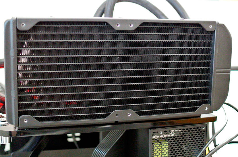

Si vamos a usar el PC dentro de un chasis convencional lo adecuado será situar el radiador en el frontal de la caja en el parte superior de la misma. En el frontal el aire caliente buscara zonas elevadas para salir del chasis lo que creara una presión positiva de entrada al chasis por las zonas más bajas. Eso moverá aire por las láminas del radiador sin ayuda. En la parte superior tendremos el mismo efecto potenciado por el propio calor del radiador y el calor de este afectara menos al resto de componentes. No tenemos por qué mejorar la ventilación de la caja, sino los ventiladores que quitamos de un sitio los añadiremos en otro y con ello el ruido.

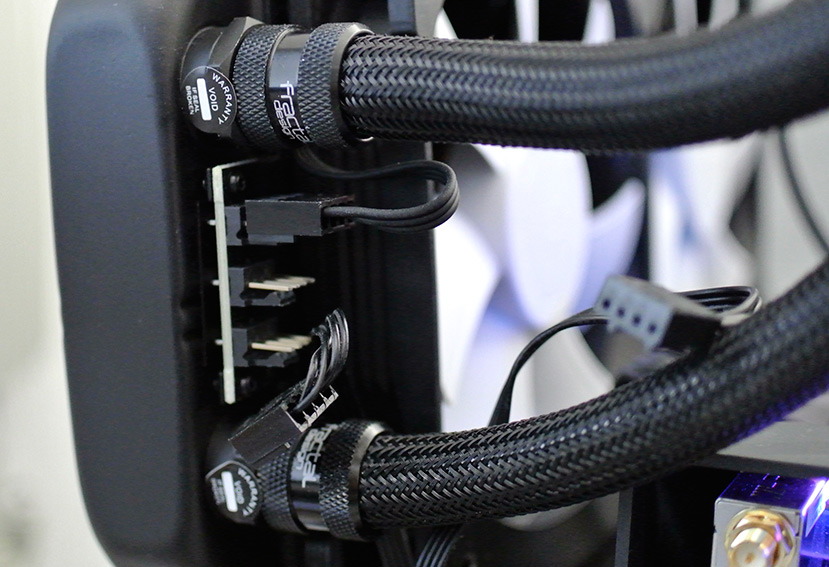

El concentrador de ventiladores integrado en el Fractal Design Celsius S24 lo hace todo muy fácil, incluido desactivar los ventiladores.

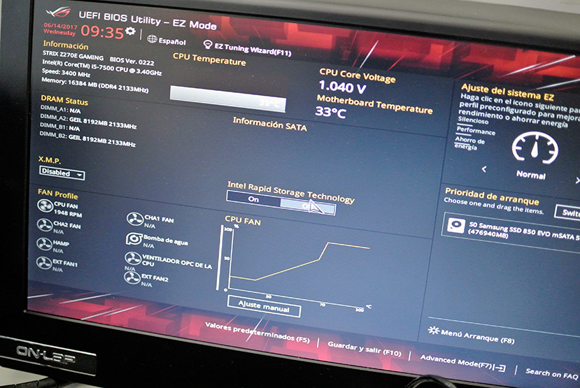

Conectaremos la bomba del Fractal Design Celsius S24 al conector de “CPU Fan” para evitar mensajes de emergencia por parte de la propia placa base. Pondremos la bomba del fractal en modo automático, lo que permitirá regular su frecuencia entre las 2000 y las 3500rpm. A este nivel de frecuencia produce 20dBA de ruido a un metro de distancia. Mucho menos que el ruido ambiente de tu casa u oficina y 12dBA menos del ruido máximo que produce este kit con sus ventiladores.
La bomba debe permanecer conectada, generará ruido pero a niveles tan bajos que nos resultará completamente inaudible.

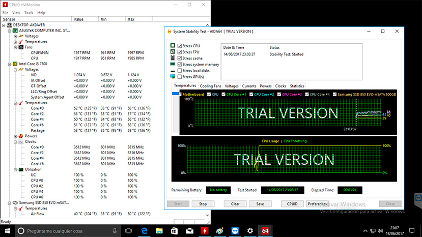

Este procesador está diseñado para trabajar en rangos de temperatura que alcanzan los 100 grados centígrados. Una temperatura elevada donde el procesador ya empezaría a reducir velocidades y frecuencias para mantener las temperaturas por debajo de ese margen. Nosotros no hemos llegado a ese límite, ni mucho menos. El procesador en nuestras pruebas, incluso en estrés lo mantenemos en temperaturas más que adecuadas para este procesador manteniendo su capacidad de velocidades turbo completamente intacta.
Estresando el sistema mantenemso las temperaturas por debajo de los 60 grados, mucho mejor de lo esperado.
Los resultados son espectaculares. No solo mantenemos las temperaturas en niveles más que adecuados sino que además podemos mantener el rendimiento óptimo del sistema, aprovechando las frecuencias turbo del procesador. El ruido, combinando este procesador con una fuente híbrida Seasonic, y una grafica ASUS Strix RX 460, tambien híbrida, son de un ruido que ronda los 22dBA a un metro de distancia. Una auténtica tumba.
