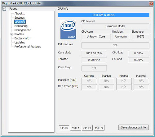

Nuestro procesador al detalle. 4.8GHz de potencia bruta.
Nosotros nos apoyamos en varios pilares para alcanzar este tipo de frecuencias. El principal es sin duda la temperatura. Nuestro procesador puede trabajar a estas frecuencias gracias a la vapochill poco por encima de los 0º, concretamente ronda los 0-20º centígrados según los sensores internos del procesador, la placa dice que trabajan a -22º así que es difícil tener una medida real. Nosotros creemos que por las mediciones externas tomadas mediante un termómetro de infrarrojos el procesador se sitúa mas cerca de lo que dice el procesador que de lo que dice la placa base. Sea como fuere la temperatura no es importante, lo importante es lo que el disipador hace por nosotros.
Alrededor del pilar principal que es la temperatura colocamos al procesador, es evidente que si no fuera este modelo sería difícil lograr estos resultados, por otro lado necesitamos una placa base preparada para este tipo de overclocking que sea capaz de estabilizar la alimentación de un procesador cuyo consumo a estas frecuencias ronda los 300W y por ultimo unas memorias que sean capaces de soportar las frecuencias de bus que andamos buscando para nuestro overclocking.
Si combinamos lo que hemos hablando antes de buses y multiplicadores con temperaturas bajas entonces estamos en disposición de disponer de un procesador con un rendimiento muy superior a lo habitual. Por regla general los procesadores Quad Core de Intel no combinan bien las grandes frecuencias de proceso con los altos niveles de bus frontal, así que el objetivo más complejo es lograr un buen equilibrio. En nuestro caso nos hemos establecido dos requisitos mínimos para que este proyecto fuera un éxito. Por un lado necesitábamos superar los 4.6GHz que es el record de nuestro laboratorio logrado con un QX6850 haya por el verano y por otro lado estas frecuencias alcanzadas deberían ser logradas con un ancho de banda de memoria que superara con holgura los 7GB/s para que el rendimiento general del ordenador estuviera compensado.
El segundo no es un objetivo complejo si conseguimos hacer trabajar a las memorias cercanas a su velocidad soportada de fábrica. En cuanto a los MHz finales está claro, ya lo visteis ayer, que el objetivo lo logramos. Ahora es el momento en que os detallo el funcionamiento del ordenador.
