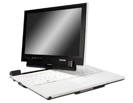

Esta suerte cobro forma de ordenador Tablet, concretamente un magnifico Toshiba R400, que funcionara como esclavo realizando las tareas que requieren una constancia en el tiempo, como es la descarga de correo electrónico o la reproducción de música o tantas otras tareas, más que de una potencia puntual de cálculo.
Toshiba R400.

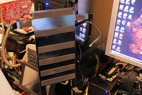

La idea es también dar espectacular al acabado del Ordenador Perfecto así que decidimos montar este tablet “colgando” de uno de los laterales del ordenador principal. De este modo conseguimos el resultado que buscábamos con una pantalla de 12” que parece formar parte del ordenador principal y que añade prestaciones de control táctil a una solución ya de por si espectacular. De este modo el Ordenador Perfecto parece constar de tres monitores situados en circulo donde una de ellas realizara todo el trabajo sucio que no queremos dedicar al ordenador principal.
Para lograr colgar el R400 del lateral del ordenador necesitábamos añadir una base en forma de brazo capaz de soportar el peso de este tablet, que ronda los 2Kg, además del peso propio de la misma. Para lograr un acabado robusto pero ligero optamos por usar aluminio de 3mm de espesor. El brazo va agarrado a la caja mediante tornillos, para facilitar su desmontaje, y une con la base de apoyo del tablet mediante soldadura. La base también esta inclinada de tal modo que facilite la lectura y acceso a la pantalla táctil y montada a la altura perfecta para su manipulación. Tanto la base como el brazo se han cortado en una maquina por agua para lograr un diseño a la medida concreta de este portátil para evitar vibraciones o cualquier otro tipo de inestabilidad.

El Toshiba Portege R400 es un tablet bastante capacitado, quizás un poco obsoleto en cuanto a sus prestaciones de hardware ya que se trata de un modelo con casi dos años de existencia, pero más que capacitado para las tareas que va a tener que realizar.
El R400 dispone de una pantalla táctil tipo “Wacom” con 256 niveles de resistencia, es de 12” con una resolución de 1280x800 puntos. El portátil cuenta con sensores de posición así que detecta y cambia la orientación la pantalla de forma automática.
Cuenta con un procesador ultramobile de 1.2GHz, doble núcleo, y 4GB de RAM DDR2. Entre sus prestaciones más destacadas podemos decir que dispone de modem 3.5G integrado, pantalla Sideshow que avisa de la entrada de correos incluso con el PC apagado, modulo TPM para encriptación de datos en tiempo real, red Ethernet Gigabit (fundamental para nuestros objetivos) y monta Windows Vista ultímate de serie.
El "esclavo" trabajando en su base.
Se trata de un tablet normal, que encontramos a precio de descatalogación, y que bien nos puede servir como esclavo como ordenador de viaje con una equipación más que aceptable sobretodo a nivel conectivo.
La operativa del esclavo es la de dar servicios de 24 horas en lo referente a maquina de descargas, de administración del almacenamiento en red permanente y el soporte de copias de seguridad y de datos del ordenador principal. La comunicación entre ambas maquinas es mediante red gigabit y su pantalla táctil es ideal para tomar notas a mano alzada de las diferentes pruebas ejecutadas en la maquina. Es un asistente que podemos tener encendido las 24 horas y un punto de enlace vital para una maquina que opera un numero de horas muy definidas al dia.
