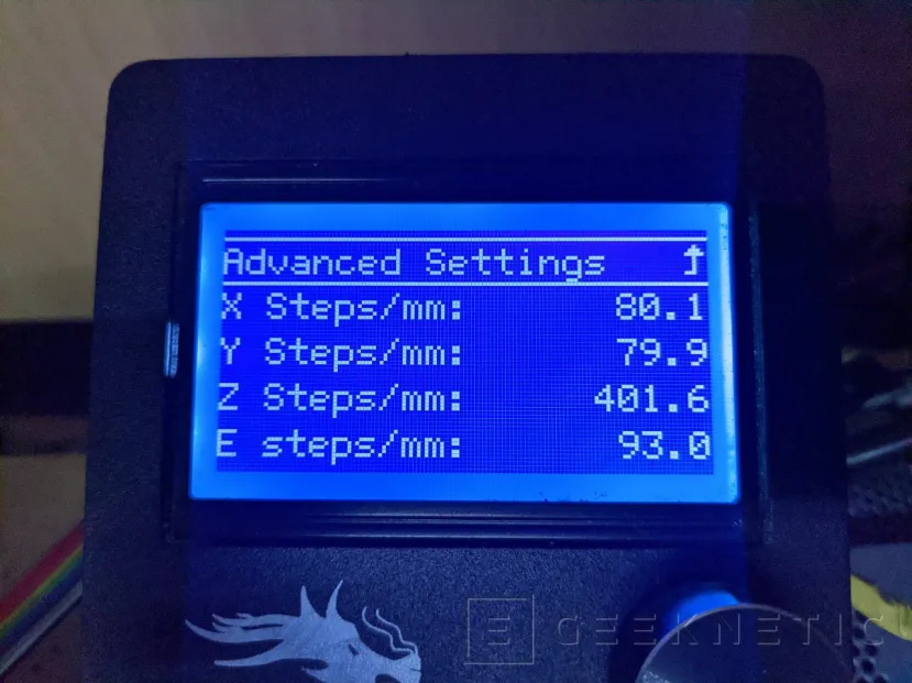

El submenú de configuracion avanzada alberga parámetros importantes como los pasos por mm de movimiento.
En cualquier caso, en Marlin, la mayoría de los ajustes se encontrarán en el menú de configuración, con algunos escondidos en el menú de configuración avanzada, y si queremos asegurarnos de que se almacenan los cambios entre reinicios, habrá que pulsar en la opción de “almacenar cambios”.
Geeknetic Cómo calibrar nuestra impresora 3D 5
Es muy importante guardar los ajustes regularmente, ya que en caso contrario, reiniciar la impresora borrará los cambios sin guardar.​

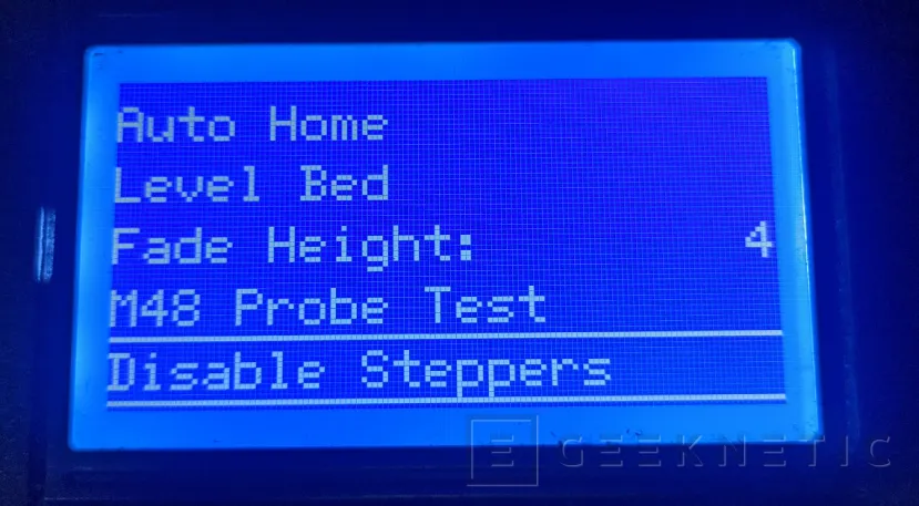

Tras realizar esto, deberemos llevar el cabezal de la impresora al resto de puntos de ajuste de la cama caliente, que pueden ser tres o cuatro, y repetiremos el mismo proceso, lo cual nos proporcionará una base de impresión plana y nivelada, evitando así, junto al uso de productos como laca, que se levanten nuestras piezas en plena impresión.
Geeknetic Cómo calibrar nuestra impresora 3D 7
Esta opción nos permitirá desactivar los motores para así mover los ejes sin peligro alguno.
Generalmente se recomienda mover los ejes a través del menú de la impresora o mediante una conexión serie a través del programa de nuestra elección, pero años de experiencia de la comunidad certifican que desactivando los motores en el menú, podemos mover los ejes manualmente sin miedo a dañar nada, siempre y cuando la impresora se encuentre encendida.

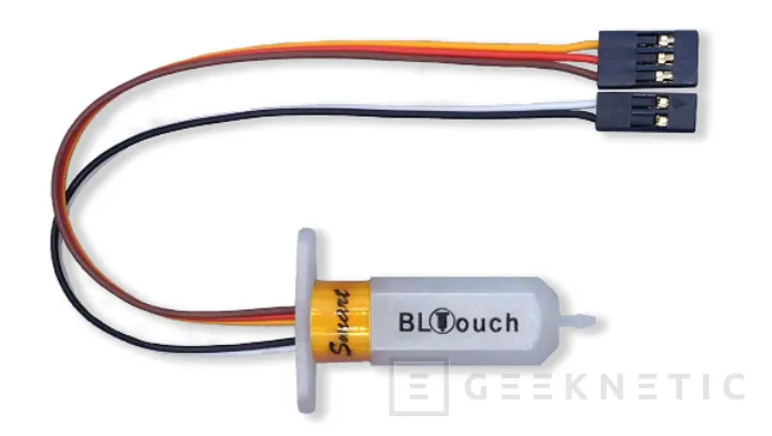

Un sistema de ajuste automático permitirá que la cama se encuentre siempre a la misma distancia de la boquilla, evitando problemas. Asimismo, algunas impresoras pueden realizar mapas de planitud que se utilizan para nivelar la impresión en curso.
Esto es siempre recomendable de hacer, incluso si contamos con un sistema de ajuste automático como sería un sensor BLTouch, ya que si bien la impresora puede compensar el desnivel de la base de impresión, esto puede llevarnos a piezas poco precisas en su cara inferior.

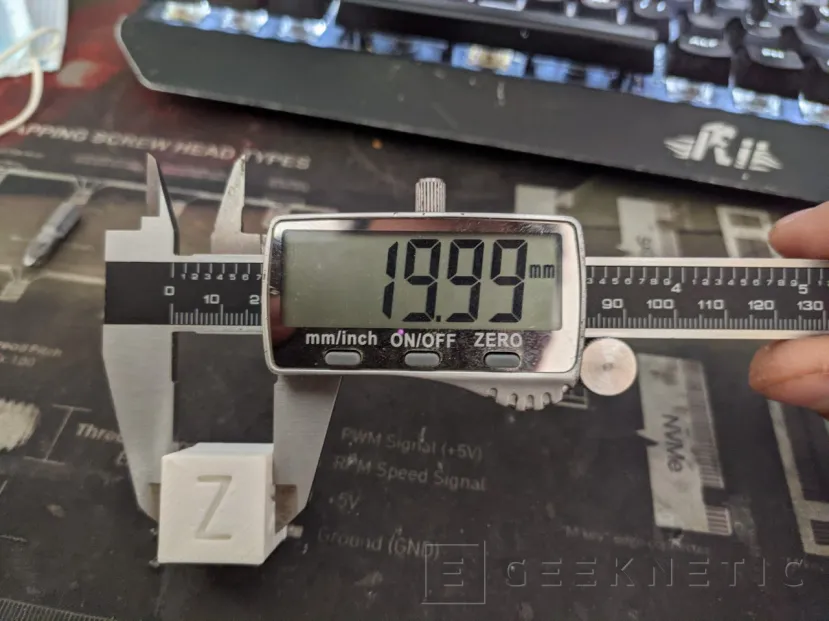

Un clásico de la calibración de impresoras 3D es el cubo de calibración de 20mm, un cubo que simplemente requiere de su impresión a una altura de capa de 0.2mm, o en su defecto, a la altura de capa que vayamos a imprimir habitualmente. Sin embargo, los anteriores efectos dimensionales de los que hablábamos pueden distorsionar las medidas, de modo que es recomendable escalar el cubo, al menos, hasta los 50mm de tamaño, minimizando así el error de medición.
Geeknetic Cómo calibrar nuestra impresora 3D 10
Si bien el cubo de 20mm puede dar buenos resultados en la mayoría de casos, si queremos investigar a fondo no será suficiente.
Una vez impreso, nos encontraremos con un cubo cuyas medidas pueden ser o no cercanas a lo que hemos dicho en la aplicación. Por lo general, máquinas como las Ender 3 anuncian una precisión de +-0.1mm en sus movimientos, por lo que si nuestro cubo de 50mm se encuentra entre 49.90 y 50.10mm de tamaño en los tres ejes, no es necesario calibrar ninguno de los ejes.
En caso contrario, tendremos que hacer uso de una sencilla ecuación, que consistirá en lo siguiente:
(Distancia esperada / Distancia impresa) * Pasos por mm actuales = Nuevos pasos por mm
Como ejemplo, si por ejemplo nuestro cubo tiene un lado que mide 51.30mm pese a contar con una supuesta medida de 50mm, y nuestra impresora tiene configurados 85 pasos por mm, la ecuación quedaría así:
(50mm/51.3mm )* 85 pasos = 82,84 pasos por mm
En este caso, tendremos que redondear, ya que por lo general las impresoras con firmware Marlin –el que encontramos en impresoras de las principales marcas como Creality—solo nos permiten un dígito decimal, de modo que el valor a introducir en este caso serían 82,8 pasos por mm en el eje afectado.
Geeknetic Cómo calibrar nuestra impresora 3D 11
Generalmente nos encontraremos con valores redondos de fábrica, pero una vez calibrados los ejes, nos encontraremos con cifras de este estilo.
Verificaremos de nuevo las medidas con la impresión de un nuevo cubo, y tal como mencionábamos, cuando las medidas se encuentren dentro de los parámetros de precisión del fabricante, podremos seguir adelante.

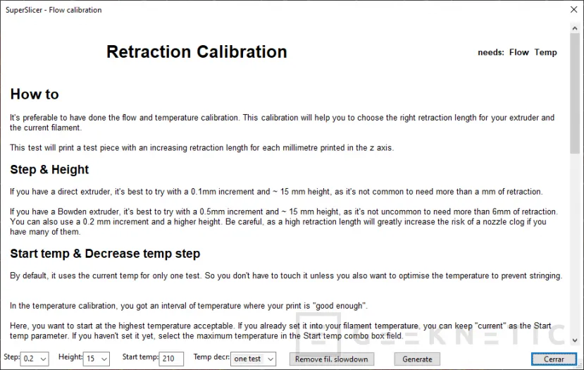

Los ajustes por defecto son suficientes para calibrar correctamente las retracciones
Volviéndonos a dirigir al menú de calibración, seleccionaremos la opción de calibrar las retracciones, lo cual nos volverá a proporcionar un asistente en el que podremos cambiar algunos parámetros del test. Lo más apropiado será dejarlos por defecto, lo cual imprimirá unas torres con aspecto de rosca que nos permitirán medir con facilidad la altura a la que los hilos dejan de aparecer.
Geeknetic Cómo calibrar nuestra impresora 3D 22

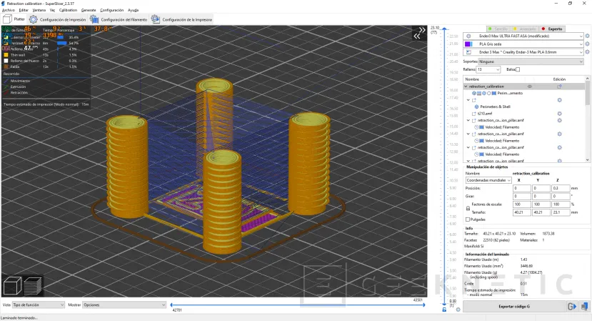

Tras realizar la impresión, veremos cómo los hilos se hacen cada vez menos y menos prominentes, hasta que en una altura determinada desaparecen. Esto coincidirá con uno de los círculos de cada torre, de modo que solo tendremos que contar los círculos que hay desde la base hasta la zona sin hilos, multiplicarlos por 0.2 –el valor por defecto de los pasos del asistente—y colocar dicho valor en nuestro perfil de impresión.
Geeknetic Cómo calibrar nuestra impresora 3D 23
Si visualizamos los recorridos de movimiento en nuestro slicer, veremos similitudes en los primeros pasos impresos de estas torres. El objetivo es que estos hilos no aparezcan en nuestras impresiones.
Este valor debería ser el mismo tanto para retracción como para desretracción, pero en el caso de que nos encontremos con bolas en los perímetros de nuestras piezas, y éstas coincidan con las ubicaciones de desretracción, podremos reducir en cierta medida esta cifra para contrarrestar el problema, pues es un fenómeno físico provocado por la combinación entre la presión residual dentro del fusor tras una retracción y la gravedad que empuja el plástico de nuevo hacia afuera antes de la desretracción.
En cuanto a las velocidades, se recomiendan velocidades de 50mm/s para la retracción y 20mm/s para la desretracción, pero si nuestra impresora es capaz de proporcionar velocidades mayores para la retracción de forma fiable, podemos experimentar con los resultados que esto proporcione.

Por ejemplo, un husillo de eje Z generalmente requiere de 400 pasos por mm, pero si contamos con una varilla roscada este valor será extremadamente superior, del orden de los 2500 pasos por mm, lo cual puede provocar que no podamos realizar algunas calibraciones iniciales al encontrar disparidades tan altas.
