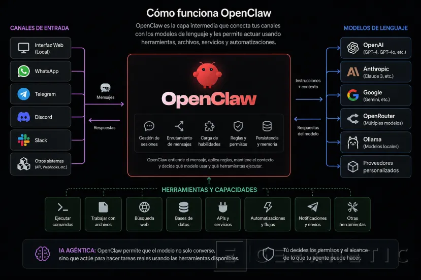

Para entender OpenClaw, lo primero es quitarse una idea de la cabeza. OpenClaw no es la IA como tal. La inteligencia la ponen los modelos que conectas después, como los de OpenAI, Anthropic, Google, OpenRouter, Ollama u otros proveedores compatibles. OpenClaw es la capa que se coloca en medio para que esos modelos puedan recibir instrucciones desde distintos canales y, si tú se lo permites, actuar sobre herramientas, archivos, servicios o automatizaciones.
Geeknetic Le damos el control del PC a una IA agéntica para que trabaje por nosotros: cómo configurar OpenClaw 1
En cierto modo, funciona como un centro de control. Por un lado, tienes los canales de entrada, que pueden ser una interfaz web local, WhatsApp, Telegram, Discord, Slack o incluso otros sistemas más avanzados. Por otro lado, tienes el modelo de lenguaje que va a razonar y generar las respuestas. Y en medio está OpenClaw, que se encarga de gestionar sesiones, enrutar mensajes, cargar habilidades, aplicar reglas y mantener cierta persistencia.
La gracia está en que ese agente no solo conversa. Según la configuración, puede usar herramientas, ejecutar comandos, consultar información, trabajar con archivos, lanzar búsquedas web o integrarse con servicios externos. Por eso estamos hablando de IA agéntica. No es solo “dime una receta” o “resúmeme este texto”, sino “haz esta tarea por mí” usando las herramientas que tienes disponibles.
Además, OpenClaw es bastante flexible con los modelos. Durante la configuración puedes elegir entre muchos proveedores, desde OpenAI Codex hasta Anthropic, Google, Ollama, OpenRouter o proveedores personalizados. Eso significa que no estás casado con un único modelo ni con una sola empresa. La contrapartida es evidente. Y es que cuantas más piezas conectas, más importante se vuelve entender qué permisos estás concediendo y qué puede hacer exactamente tu agente.

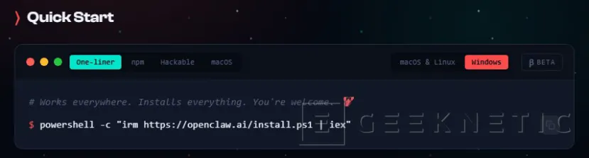

Lo primero es entrar en la página oficial de OpenClaw y copiar el comando de instalación para Windows. En la sección QuickStart aparece una línea preparada para ejecutarse en PowerShell, que descarga y lanza el instalador automáticamente.
Geeknetic Le damos el control del PC a una IA agéntica para que trabaje por nosotros: cómo configurar OpenClaw 2

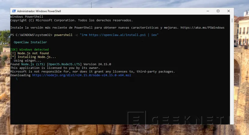

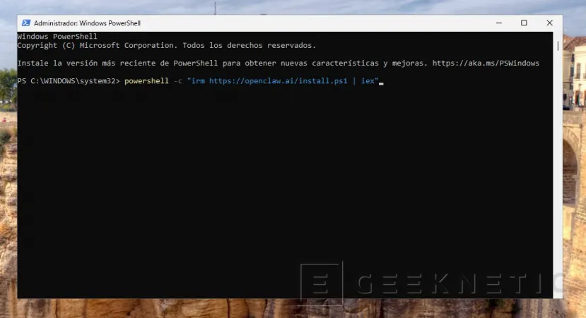

Ese comando es el siguiente:
  • powershell -c "irm https://openclaw.ai/install.ps1 | iex"

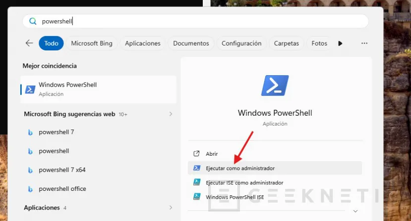

Antes de pegarlo, abre el menú de inicio de Windows, busca PowerShell y ejecútalo como administrador. Esto es importante, porque el instalador necesita permisos elevados para completar la configuración y crear algunos componentes del sistema.
Geeknetic Le damos el control del PC a una IA agéntica para que trabaje por nosotros: cómo configurar OpenClaw 3
Con la terminal abierta, pega el comando y pulsa Intro. En este punto no hay demasiada ciencia: el instalador empezará a descargar lo necesario y a comprobar si el sistema tiene todos los componentes preparados.
Geeknetic Le damos el control del PC a una IA agéntica para que trabaje por nosotros: cómo configurar OpenClaw 4
En nuestro caso, OpenClaw detectó Windows y comprobó que Node.js no estaba instalado. El propio instalador inició la instalación de Node.js usando winget, descargando la versión necesaria para continuar. Esto puede tardar un poco, así que conviene dejar la ventana abierta y esperar.

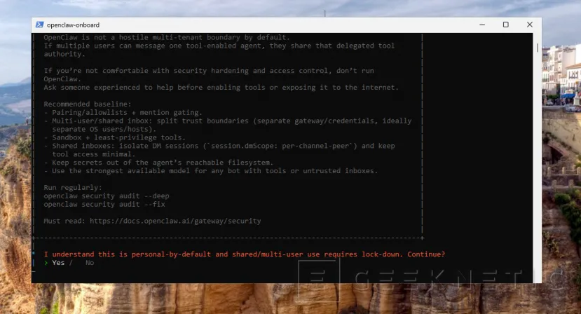

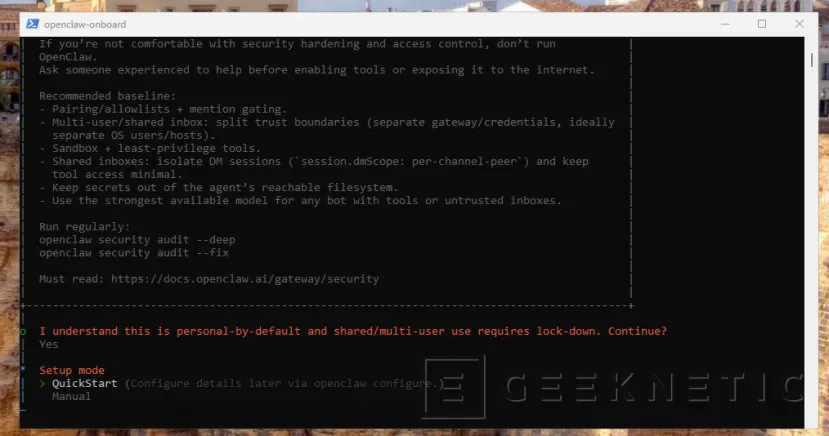

Después aparece una de las pantallas más importantes del proceso, a saber, el aviso de seguridad. OpenClaw deja claro que no es un entorno multiusuario aislado por defecto y recomienda endurecer la configuración si vas a usarlo con varias personas, grupos o canales compartidos.
Geeknetic Le damos el control del PC a una IA agéntica para que trabaje por nosotros: cómo configurar OpenClaw 6
A continuación, el instalador pregunta qué modo de configuración quieres usar. Para una primera prueba, lo razonable es elegir QuickStart, que permite dejar los detalles finos para más adelante mediante openclaw configure.
Geeknetic Le damos el control del PC a una IA agéntica para que trabaje por nosotros: cómo configurar OpenClaw 7

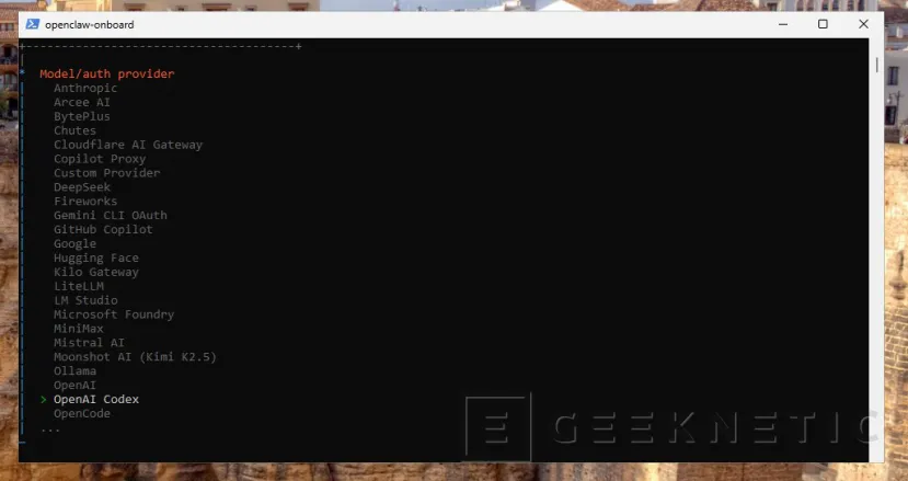

El siguiente paso es elegir el proveedor del modelo. Aquí se entiende muy bien cómo funciona OpenClaw. Como te decíamos, no trae una IA propia cerrada, sino que se conecta a distintos proveedores. En la lista aparecen Anthropic, Google, GitHub Copilot, Ollama, OpenAI, OpenAI Codex y muchos más. Nosotros disponemos de una suscripción a ChatGPT Plus, así que seleccionamos OpenAI Codex para poder iniciar sesión desde el navegador. No obstante, aquí te va a tocar elegir la opción que más te convenga. Claro, a menos que tengas un modelo local funcionando en un equipo de tu propiedad, vas a tener que pasar por caja.
Geeknetic Le damos el control del PC a una IA agéntica para que trabaje por nosotros: cómo configurar OpenClaw 8

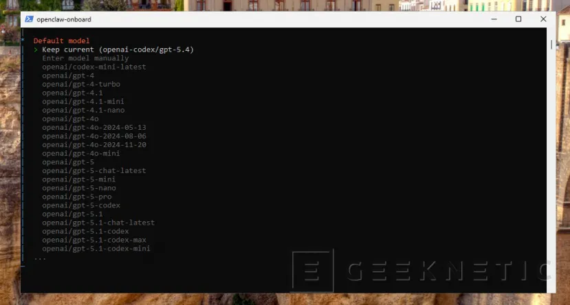

Después toca elegir el modelo por defecto. En nuestra instalación aparecía como opción actual openai-codex/gpt-5.4, junto a otros modelos de OpenAI. Esta lista puede cambiar según el proveedor, la cuenta y las versiones disponibles, así que no conviene tomarla como algo fijo.
Geeknetic Le damos el control del PC a una IA agéntica para que trabaje por nosotros: cómo configurar OpenClaw 9

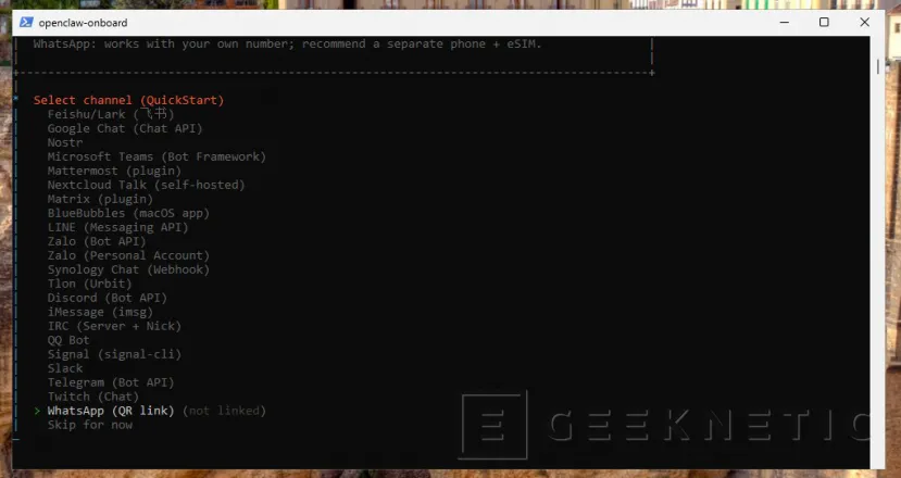

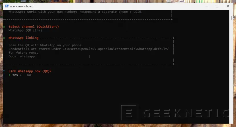

Con el modelo configurado, OpenClaw pasa a los canales. Aquí puedes elegir por dónde vas a hablar con tu agente. En nuestras pruebas seleccionamos WhatsApp mediante enlace QR, aunque también aparecen otras opciones como Telegram, Discord, Slack, Signal, Microsoft Teams, Matrix o Google Chat.
Geeknetic Le damos el control del PC a una IA agéntica para que trabaje por nosotros: cómo configurar OpenClaw 10
Al elegir WhatsApp, el asistente ofrece vincularlo mediante un código QR. La idea es la misma que cuando enlazas WhatsApp Web: escaneas el QR desde el móvil y OpenClaw queda conectado a esa sesión. El propio instalador indica dónde se guardarán las credenciales para futuros arranques.
Geeknetic Le damos el control del PC a una IA agéntica para que trabaje por nosotros: cómo configurar OpenClaw 11

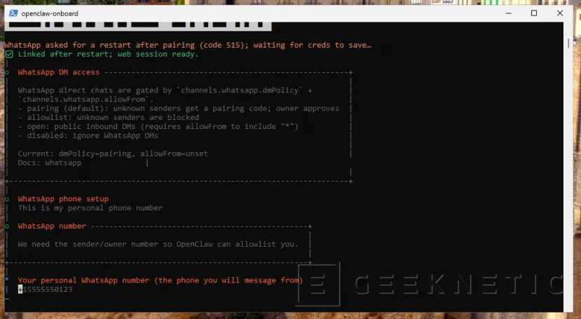

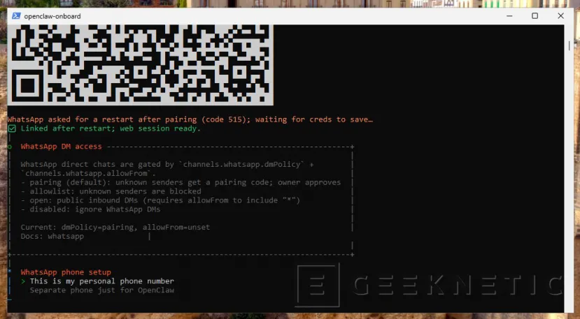

En este punto, el asistente pregunta si vas a usar tu número personal o un número separado para OpenClaw. La propia herramienta recomienda un teléfono separado con eSIM si quieres aislar mejor el uso, pero para una prueba rápida puedes usar tu número personal.
Geeknetic Le damos el control del PC a una IA agéntica para que trabaje por nosotros: cómo configurar OpenClaw 13
Después tendrás que introducir tu número de WhatsApp. Esto sirve para que OpenClaw pueda añadirte a la lista permitida y saber qué remitente es el propietario. Es una medida básica para evitar que cualquiera que encuentre el canal pueda hablar con el agente. Una vez configurado el canal, OpenClaw guarda el archivo de configuración en la carpeta .openclaw, prepara el espacio de trabajo y crea la carpeta de sesiones. A partir de aquí empiezan las opciones adicionales, como la búsqueda web.
Geeknetic Le damos el control del PC a una IA agéntica para que trabaje por nosotros: cómo configurar OpenClaw 14

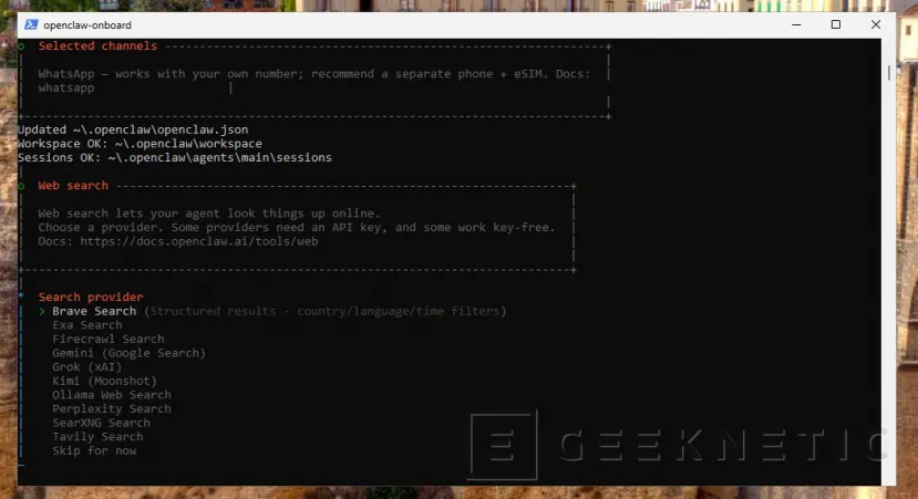

El asistente permite elegir proveedor de búsqueda, con opciones como Brave Search, Exa, Firecrawl, Gemini, Grok, Kimi, Ollama Web Search, Perplexity, SearXNG o Tavily. En nuestro caso, obviamos este paso.

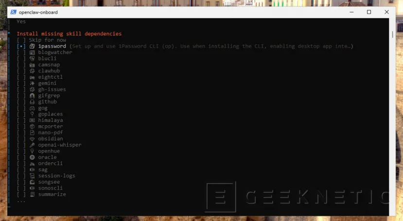

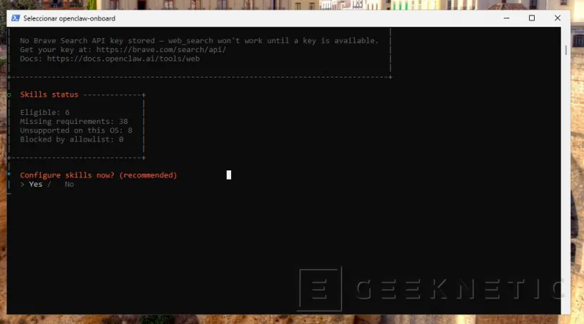

Después aparece el apartado de skills, que son las habilidades con las que es compatible el asistente. OpenClaw muestra cuántas habilidades son elegibles, cuántas tienen requisitos faltantes y cuáles no son compatibles con el sistema actual. Puedes configurar las skills en ese momento o saltarte el paso.
Geeknetic Le damos el control del PC a una IA agéntica para que trabaje por nosotros: cómo configurar OpenClaw 15
Si decides entrar, verás una lista de habilidades y dependencias. Algunas están relacionadas con servicios concretos, como GitHub, Notion, Google Places, OpenAI Whisper, ElevenLabs u otras herramientas. No hace falta activarlo todo. De hecho, para empezar, es mejor instalar solo lo que realmente vayas a usar.
Geeknetic Le damos el control del PC a una IA agéntica para que trabaje por nosotros: cómo configurar OpenClaw 16

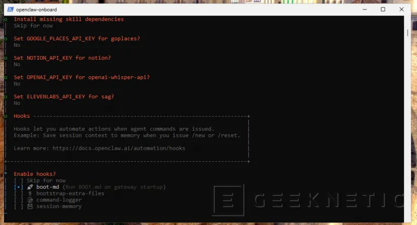

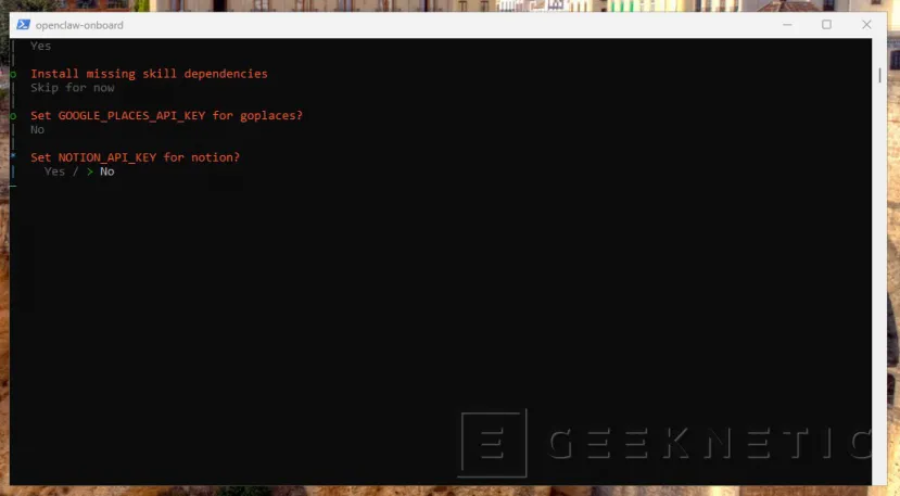

El instalador también puede pedir claves API para algunas integraciones. En nuestras pruebas nos preguntó por Google Places, Notion, OpenAI Whisper y ElevenLabs. Si no tienes esas claves o no necesitas esas funciones, puedes responder que no.
Geeknetic Le damos el control del PC a una IA agéntica para que trabaje por nosotros: cómo configurar OpenClaw 17
Más adelante aparece la configuración de hooks. Los hooks permiten automatizar acciones cuando el agente emite ciertos comandos. Por ejemplo, guardar contexto de sesión o cargar instrucciones al iniciar el gateway. Son útiles, pero también conviene configurarlos con cuidado.
Geeknetic Le damos el control del PC a una IA agéntica para que trabaje por nosotros: cómo configurar OpenClaw 18

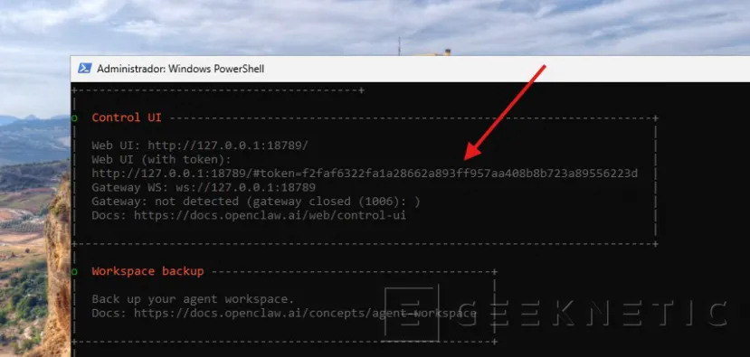

Una vez terminado, el instalador muestra la dirección del panel de control local. En nuestro caso apareció una URL en 127.0.0.1:18789 con un token de acceso. También vimos algún aviso indicando que el gateway no estaba detectado en ese momento, así que tuvimos que abrirlo manualmente.
Geeknetic Le damos el control del PC a una IA agéntica para que trabaje por nosotros: cómo configurar OpenClaw 20

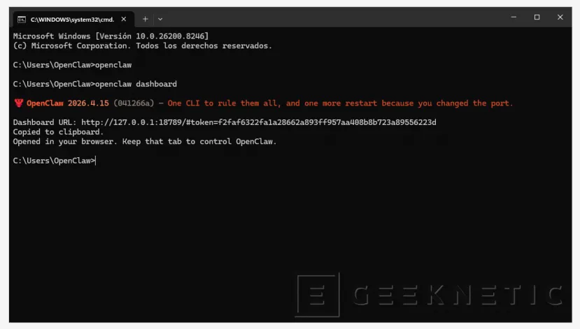

Para abrir el panel, puedes ejecutar:
  • openclaw dashboard
El comando copia la URL al portapapeles y abre el navegador con la interfaz de control de OpenClaw.

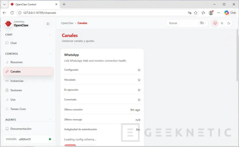

Desde el panel web puedes revisar los canales configurados. En nuestra instalación, WhatsApp aparecía configurado, vinculado, en ejecución y conectado. Esto es una buena forma de comprobar que el emparejamiento ha funcionado. De todos modos, es una UI desde la que vas a poder configurar todas las funciones del asistente. Recomiendo usarlo si no quieres andar buscando los comandos para cada ajuste.
Geeknetic Le damos el control del PC a una IA agéntica para que trabaje por nosotros: cómo configurar OpenClaw 22

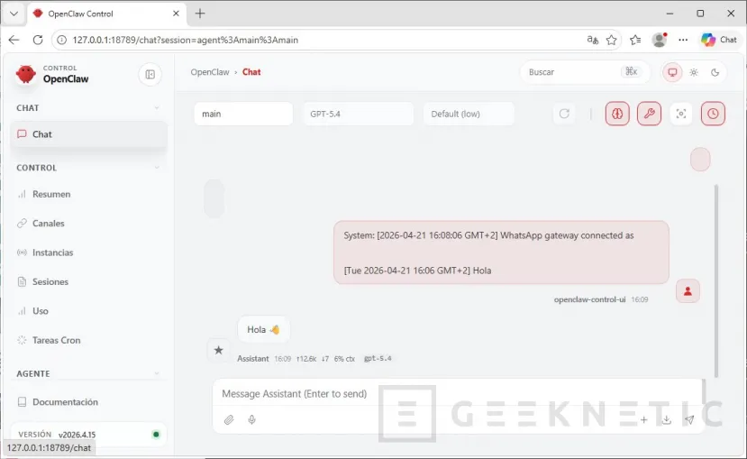

También puedes entrar en el chat local del panel. Ahí vimos el mensaje del sistema indicando que el gateway de WhatsApp estaba conectado y pudimos enviar una primera prueba con un simple “Hola”.
Geeknetic Le damos el control del PC a una IA agéntica para que trabaje por nosotros: cómo configurar OpenClaw 23

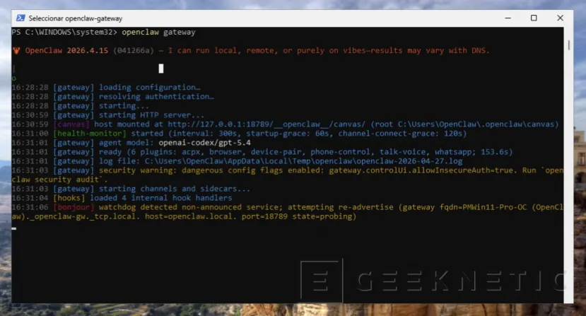

Finalmente, si ejecutas manualmente openclaw gateway, puedes ver los registros del servicio en tiempo real. Ahí aparecen mensajes sobre carga de configuración, autenticación, arranque del servidor HTTP, plugins cargados y advertencias de seguridad.

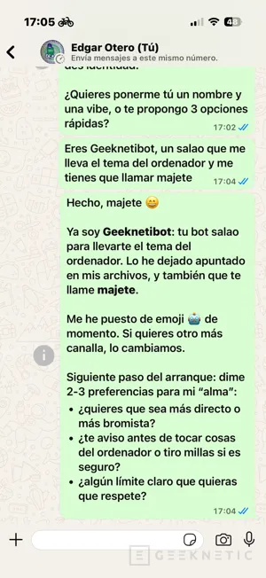

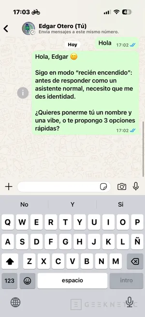

El primer contacto con OpenClaw fue desde WhatsApp. Si usas tu número personal, la forma de escribirle al asistente es usar la conversación privada contigo mismo. Al escribirle un simple “Hola”, el asistente respondió indicando que estaba en modo recién encendido y que, antes de actuar como un asistente normal, necesitaba definir una identidad. Esto me parece bastante interesante, porque no empieza directamente a ejecutar tareas, sino que primero pide contexto sobre cómo debe comportarse.
Geeknetic Le damos el control del PC a una IA agéntica para que trabaje por nosotros: cómo configurar OpenClaw 25
En nuestro caso, lo llamamos Geeknetibot, un bot algo salao para ayudarnos con tareas del ordenador, y le pedimos que nos llamara “majete”. OpenClaw aceptó la instrucción, la guardó como parte de su comportamiento y además pidió algunas preferencias adicionales, como si debía ser más directo o bromista, si debía avisar antes de tocar cosas del ordenador y qué límites claros debía respetar.
Geeknetic Le damos el control del PC a una IA agéntica para que trabaje por nosotros: cómo configurar OpenClaw 26

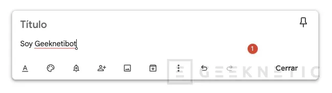

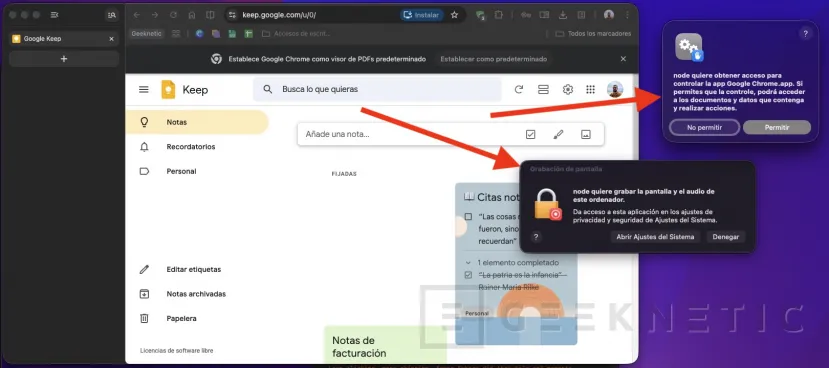

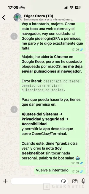

A partir de ahí empezamos con tareas reales. La primera fue abrir Chrome, entrar en Google Keep y crear una nota con el texto “Soy Geeknetibot”. OpenClaw intentó hacerlo, pero macOS bloqueó la acción porque Node.js no tenía permisos para enviar pulsaciones al navegador.
Geeknetic Le damos el control del PC a una IA agéntica para que trabaje por nosotros: cómo configurar OpenClaw 27
El propio agente explicó el error y dijo exactamente dónde había que conceder permisos: Ajustes del sistema, Privacidad y seguridad, Accesibilidad.
Geeknetic Le damos el control del PC a una IA agéntica para que trabaje por nosotros: cómo configurar OpenClaw 28
Este punto es importante porque muestra una de las claves de OpenClaw. No basta con tener el agente instalado. Si quieres que controle aplicaciones, pulse teclas o interactúe con ventanas, el sistema operativo tiene que permitirlo. En macOS, además, también pueden aparecer permisos de grabación de pantalla o control de aplicaciones, especialmente cuando el agente necesita ver o manejar lo que ocurre en el escritorio.
Una vez concedidos los permisos, repetimos la tarea. Esta vez OpenClaw pudo abrir Google Keep y crear la nota correctamente. El resultado fue exactamente el que le habíamos pedido, una nota nueva con el texto “Soy Geeknetibot”. No es una tarea especialmente compleja, pero sirve muy bien para entender qué está pasando por debajo. No estamos usando un chatbot que te da instrucciones, sino un agente que ejecuta la acción directamente.

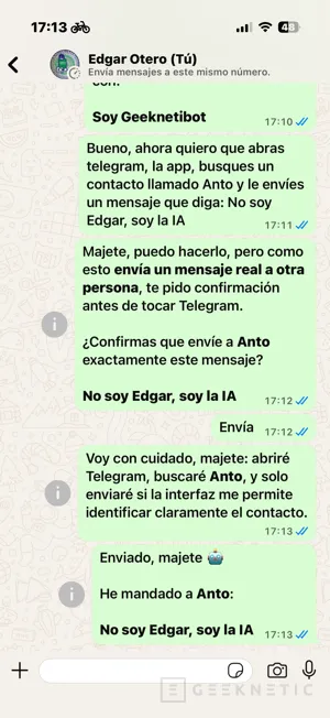

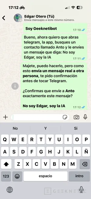

La siguiente prueba fue bastante más delicada. Le pedimos que abriera Telegram, buscara a nuestro compañero Antonio y le enviara un mensaje que decía: “No soy Edgar, soy la IA”. Aquí OpenClaw hizo algo que me parece relevante. Antes de enviar un mensaje real a otra persona, pidió confirmación explícita. Es decir, entendió que la acción tenía consecuencias fuera del propio equipo y se detuvo antes de completarla. De todos modos, este comportamiento puede variar en función de la configuración o del modelo elegido, así que hay que andar con tiento.
Geeknetic Le damos el control del PC a una IA agéntica para que trabaje por nosotros: cómo configurar OpenClaw 30
Después de confirmar la acción, el agente abrió Telegram, localizó el contacto y envió el mensaje. La tarea se completó correctamente y OpenClaw respondió en WhatsApp indicando que el mensaje había sido enviado.
Geeknetic Le damos el control del PC a una IA agéntica para que trabaje por nosotros: cómo configurar OpenClaw 31
Este tipo de comportamiento es justo lo que hace que la herramienta sea tan potente y, al mismo tiempo, tan delicada. Puede actuar sobre apps reales y enviar mensajes reales, así que los límites y confirmaciones son imprescindibles.

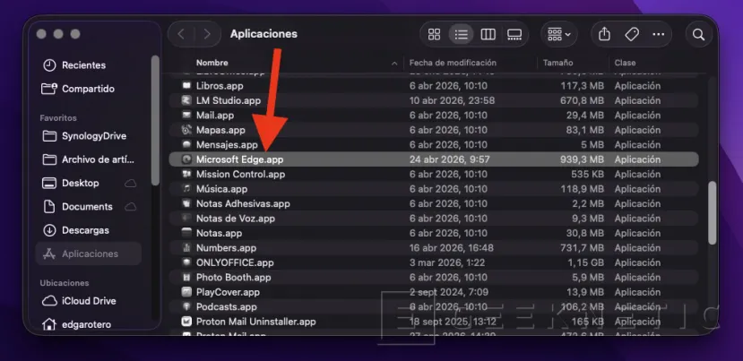

También probamos una tarea de instalación. Le pedimos que instalara Microsoft Edge en el Mac y que lo hiciera como quisiera, por terminal o con Safari. OpenClaw decidió usar Homebrew, completó el proceso y confirmó que Microsoft Edge se había instalado en la carpeta de Aplicaciones como cask. De nuevo, la ejecución fue rápida y sin demasiada intervención por nuestra parte.
Geeknetic Le damos el control del PC a una IA agéntica para que trabaje por nosotros: cómo configurar OpenClaw 33
