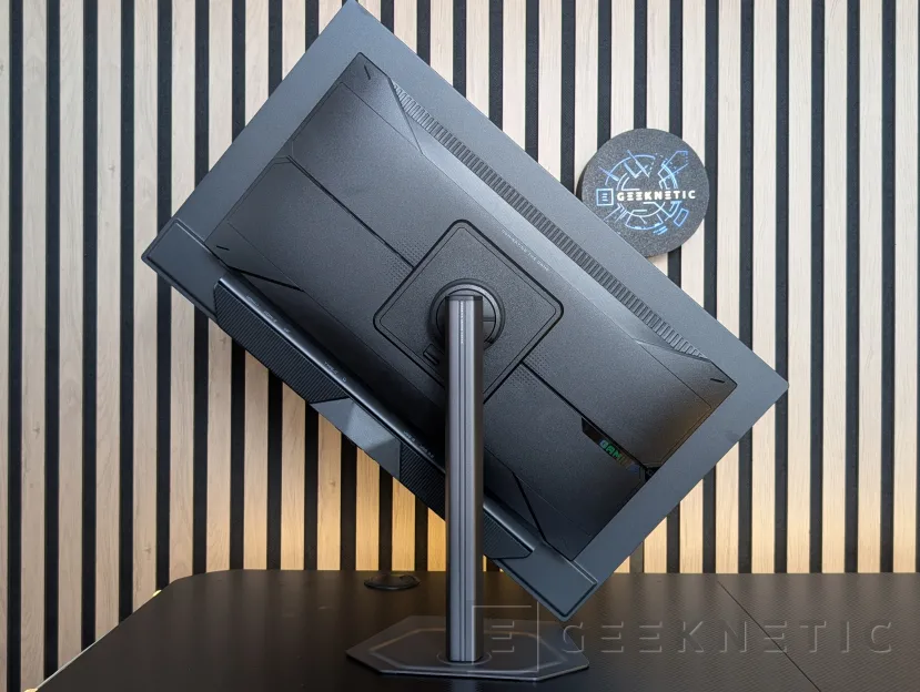

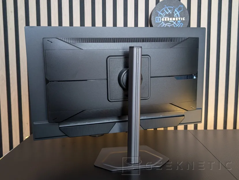

El Gigabyte MO27U2 tiene una carcasa trasera en plástico con un diseño con líneas y acabados bien integrados. El panel, de un grosor bastante fino, va colocado sobre el módulo del hardware, más grueso y con rejillas de ventilación integradas.
La peana es plana y ocupa poco espacio, se atornilla sin herramientas a la columna metálica que, a su vez, se fija a la pantalla mediante un sistema de pestañas con una palanca para desbloquearla. Por tanto, tanto el montaje como el desmontaje del soporte es muy sencillo y no necesita destornilladores ni herramientas de ningún tipo.
Geeknetic Gigabyte MO27U2 Review: el QD-OLED más barato que hemos probado ofrece un panel 4K y 240Hz 2
Geeknetic Gigabyte MO27U2 Review: el QD-OLED más barato que hemos probado ofrece un panel 4K y 240Hz 3

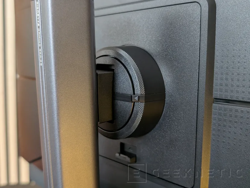

Este soporte permite multitud de ajustes, incluyendo altura, giro, rotación e inclinación. Podemos poner la pantalla en vertical sin problemas, dándole mucha versatilidad ante configuraciones multi pantalla.

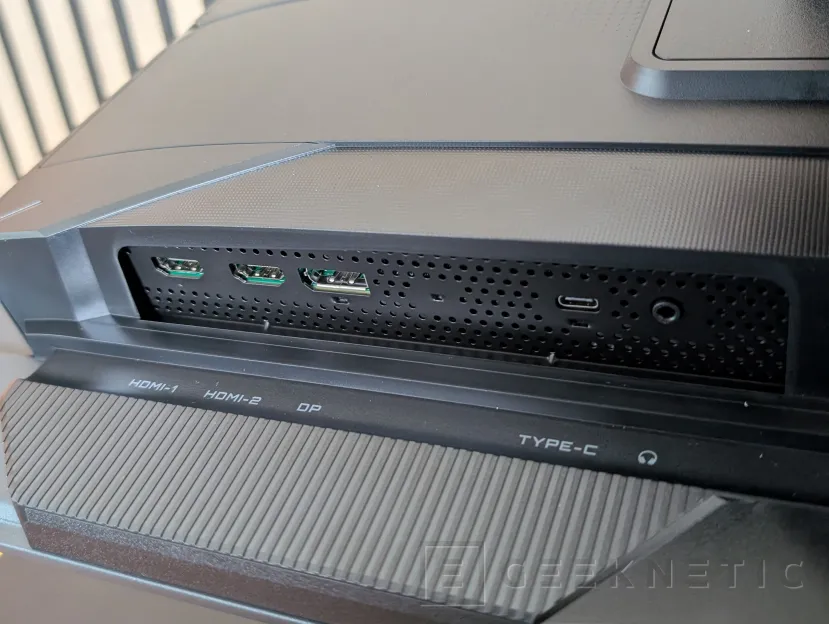

Los puertos de conexión están situados en la parte baja del módulo de hardware. Gigabyte indica claramente en qué lugar está cada conector con unas letras impresas en la propia carcasa, un detalle bastante práctico que nos facilita la conexión del monitor.
Tenemos dos zonas: en la parte izquierda está la conectividad de vídeo y audio, con dos HDMI 2.1, un DisplayPort 1.4 y un USB-C con DisplayPort integrado y 18 W de entrega de energía. Es una potencia algo limitada que nos servirá para cargar smartphones y poco más. Aquí sí que echamos en falta potencias de más de 65 W para poder cargar portátiles con el mismo cable que se usa para la señal de vídeo.
Le sigue un minijack de audio para altavoces externos o auriculares.

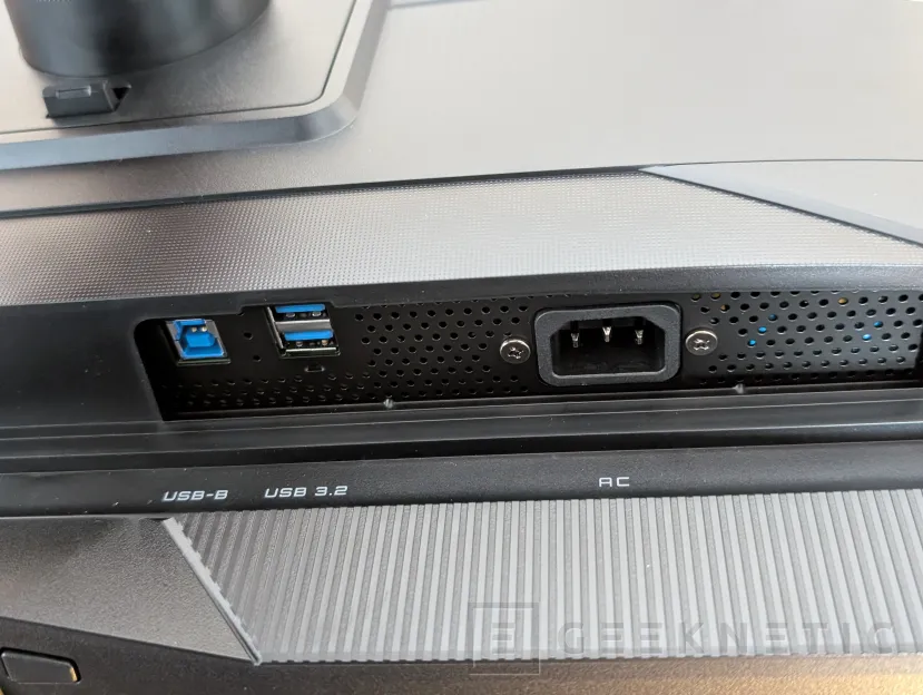

En la parte derecha, además de la toma de corriente, con un cable estándar de tres conectores como el que utiliza cualquier ordenador, tenemos un USB-B de entrada y dos USB-A 3.0 a modo de HUB

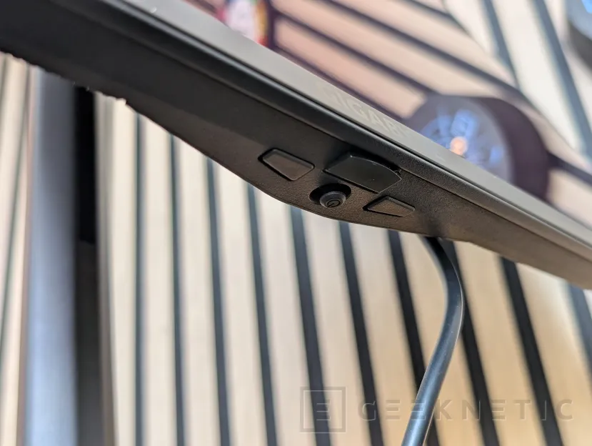

No menos importante es el joystick para gestionar el OSD, acompañado de un botón de encendido y otro botón de función que permite cambiar entre el modo de panel 4K y modos FullHD y de distintas relaciones de aspecto.

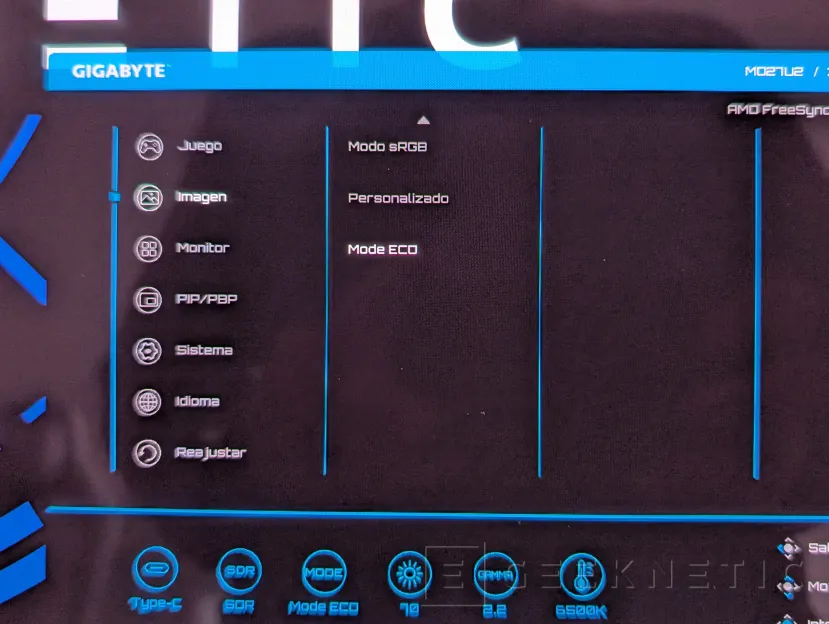

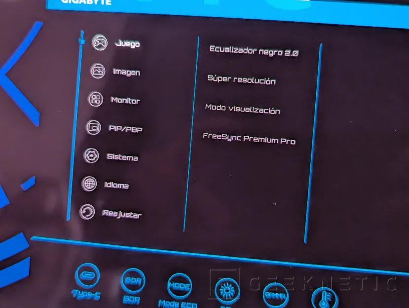

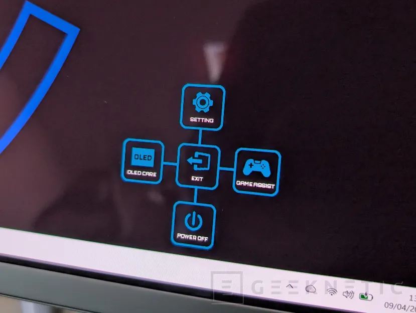

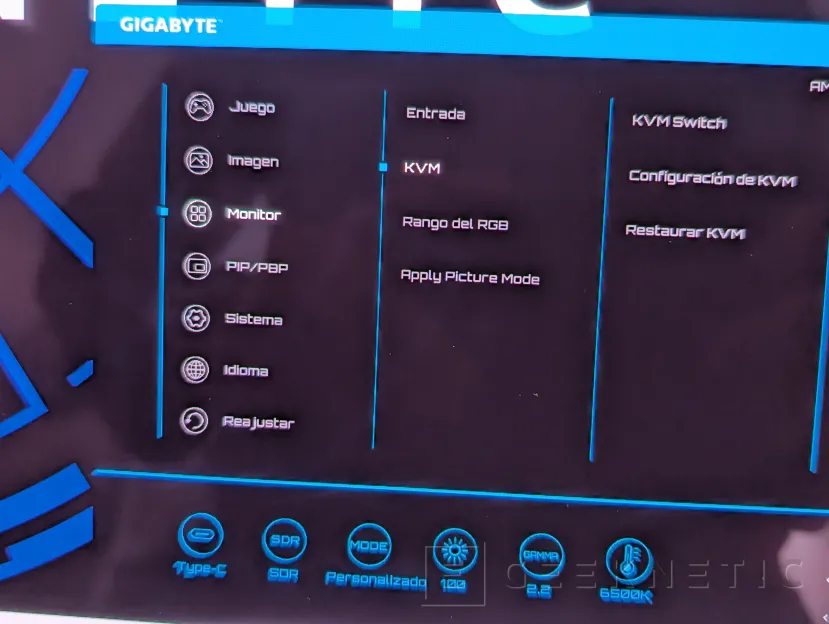

El OSD tiene una interfaz de menús con toques azules dividida en varias secciones. Desde aquí se puede activar y ajustar funciones como el Ecualizador Negro 2, superresolución o el modo de visualización para mejorar la experiencia de uso en juegos. La tecnología AMD FreeSync Premium Pro también se activa desde aquí.
Geeknetic Gigabyte MO27U2 Review: el QD-OLED más barato que hemos probado ofrece un panel 4K y 240Hz 10
Tenemos opción a tres modos de funcionamiento: Eco, Personalizado y el modo sRGB. Dentro de cada uno podremos tocar distintas opciones como brillo, contraste, etc.

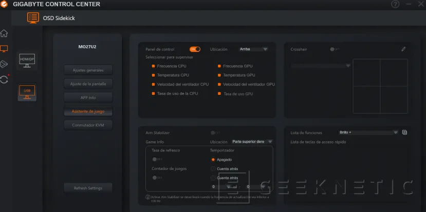

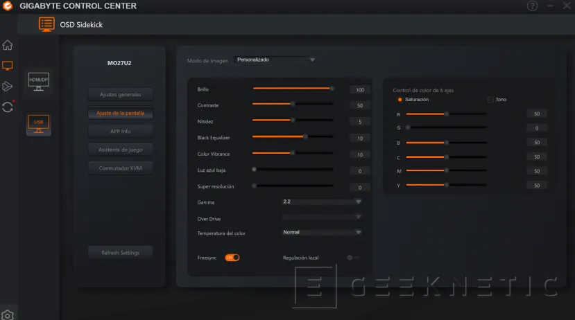

Todas estas funciones, así como añadir más opciones, se pueden gestionar desde el software Sidekick incluido junto con el Gigabyte Control Center, la suite de la compañía para gestionar todos sus productos y periféricos:

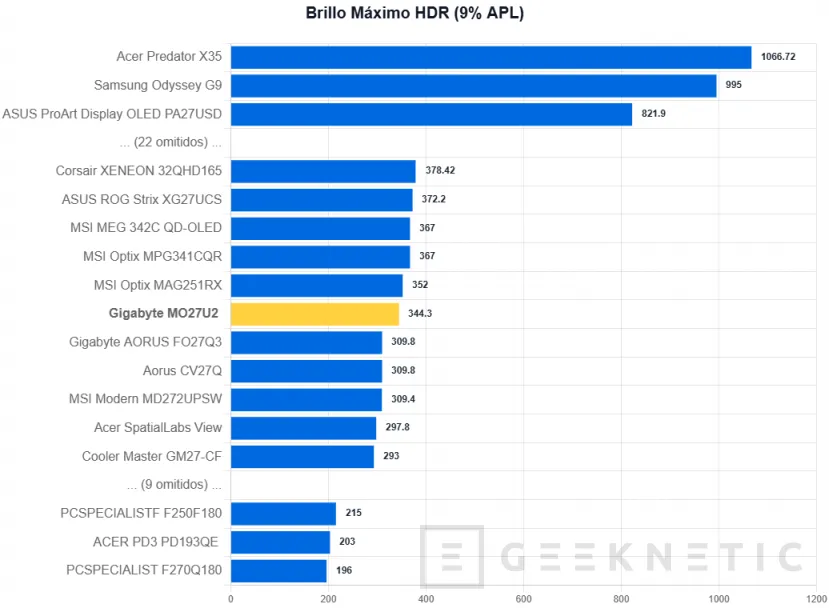

 Brillo y contraste

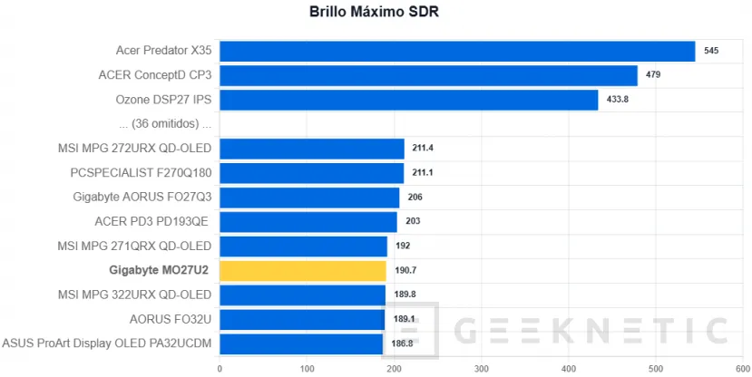

El brillo máximo al 100% de la pantalla en SDR nos ha decepcionado. Este monitor solo ha sido capaz de alcanzar 190,7 nits de máximo en nuestras pruebas, bastante por debajo de lo esperado.
En HDR la cosa no mejora especialmente, e incluso con el modo de pico de 1000 nits (para 3% APL), el máximo que hemos podido capturar ha sido de 344,3 nits
  • Brillo Máximo SDR: 190,7 cd/m²
  • Brillo Máximo HDR  (9% APL) : 344,3cd/m²
  • Brillo Máximo negro: 0 cd/m²
  • Relación de Contraste: "infinito"

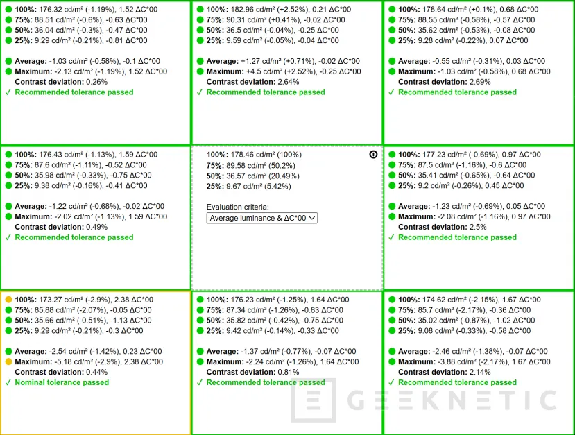

Uniformidad brillo panel

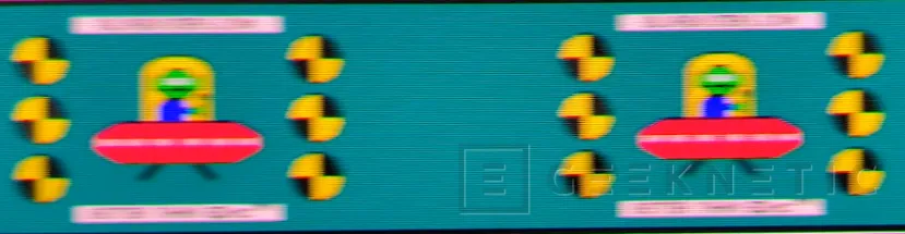

Ghosting
Como en la gran mayoría de paneles OLED, con estos tiempos de respuesta tan bajos y 240 Hz, el ghosting es inapreciable.

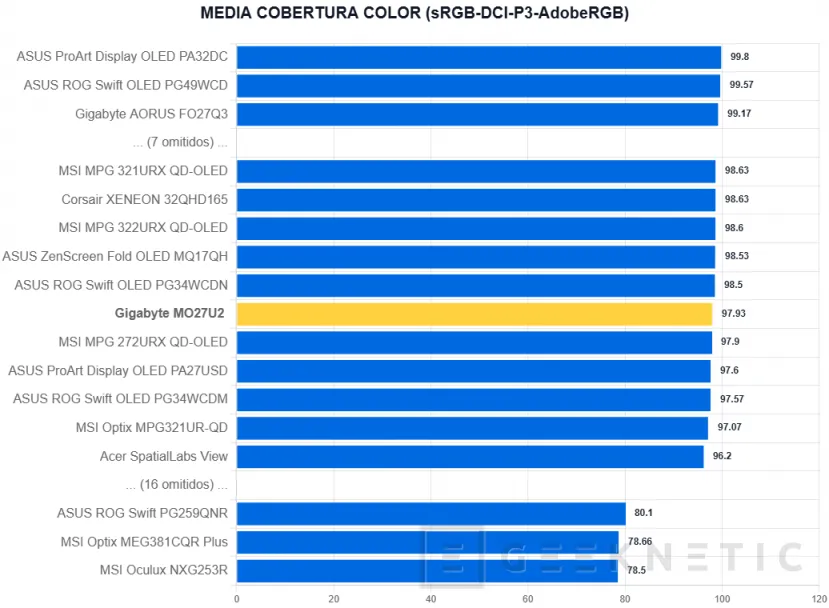

Cobertura de Color
La cobertura de color es buena, con el 100% de las gamas sRGB y DCI-P3, y quedándose a las puertas del 94% de la gama Adobe RGB. Son unos valores más que sobresalientes para un monitor gaming, que incluso le permite acercarse a usos más serios y profesionales.
Cobertura sRGB Cobertura Adobe RGB Cobertura DCI-P3
100 % 93.8 % 100 %

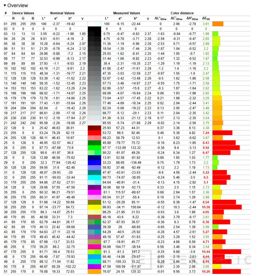

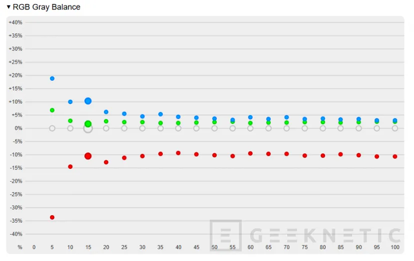

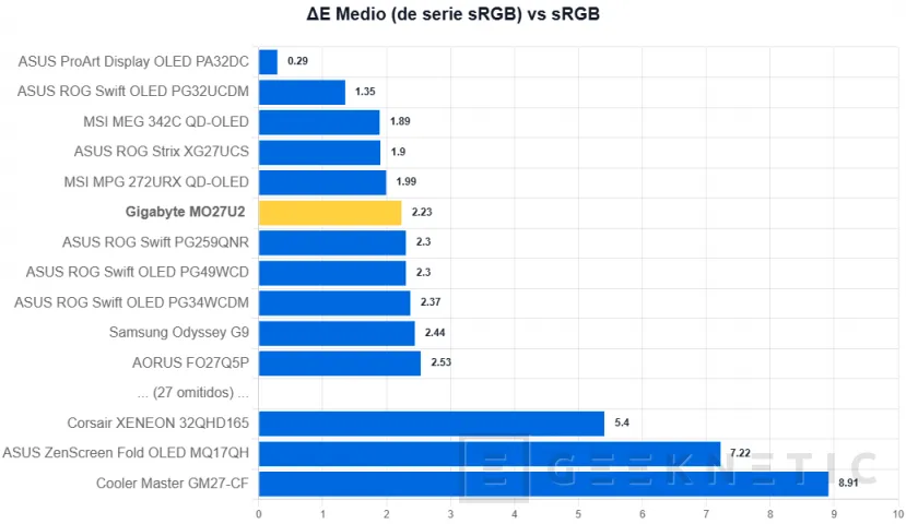

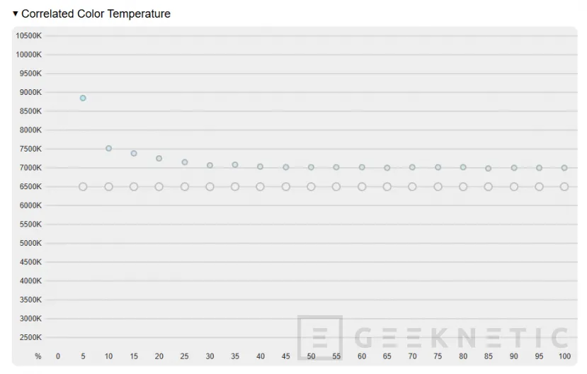

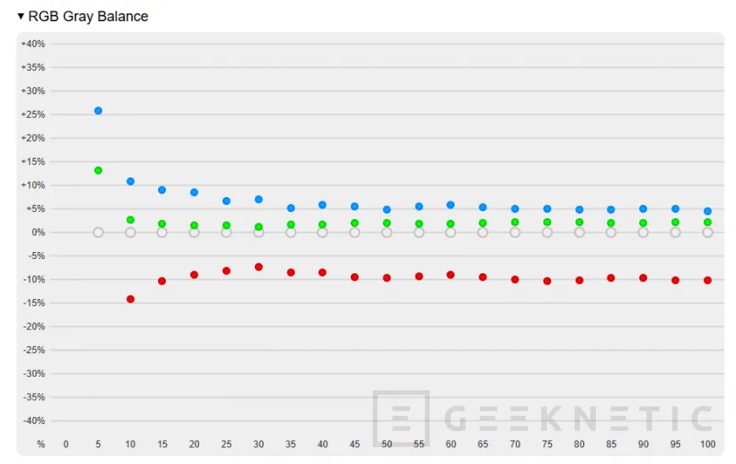

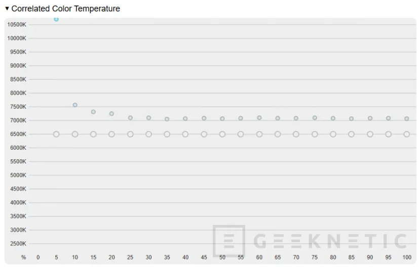

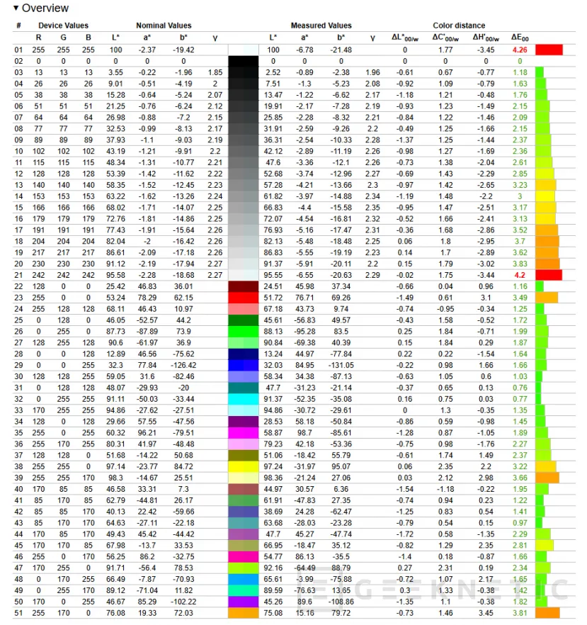

Pruebas de color y calibración
En modo sRGB, tomando valores absolutos, tenemos un deltaE de 2,23 puntos de serie, unos valores muy buenos para un monitor gaming. Si aplicamos una calibración rápida, podemos mejorarlos, pero para juegos es una calibración de serie muy por encima de lo habitual.
Geeknetic Gigabyte MO27U2 Review: el QD-OLED más barato que hemos probado ofrece un panel 4K y 240Hz 21
Pruebas de color vs SRGB de fábrica, modo sRGB sin calibración, valores absolutos

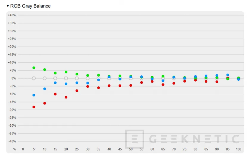

Pruebas de color vs SRGB tras calibración del modo por defecto, valores absolutos
