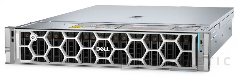

El almacenamiento flash en centros de datos lleva años desplazando a los discos duros tradicionales en las cargas más exigentes, pero hay cifras que resultan difíciles de procesar incluso para quienes siguen el sector de cerca. Kioxia y Dell Technologies han alcanzado juntos una de esas cifras: el primer servidor de alta densidad del mundo que llega a los 9,8 petabytes de almacenamiento flash en un único chasis. Este hito es posible gracias a los SSD LC9 Series de Kioxia, las primeras unidades NVMe de 245,76 terabytes en toda la historia de la industria, integradas en servidores Dell PowerEdge con el factor de forma E3.L.
La cifra de 9,8 petabytes no es una estimación teórica de capacidad máxima posible, sino el resultado de una configuración real y documentada: cuarenta unidades LC9 Series de 245,76 TB instaladas en el formato E3.L dentro de un único chasis de servidor. Cada unidad ocupa un slot, y cuarenta de ellos suman exactamente esa capacidad. Para tener una referencia de la magnitud del salto, una configuración de servidor convencional con 24 slots en formato 2,5 pulgadas con el mismo SSD alcanzaría los 5,9 petabytes, y un sistema de 32 slots en formato E3.S llegaría a los 3,9 petabytes. Todos ellos superan con holgura lo que cualquier alternativa basada en discos duros puede ofrecer en el mismo espacio físico.

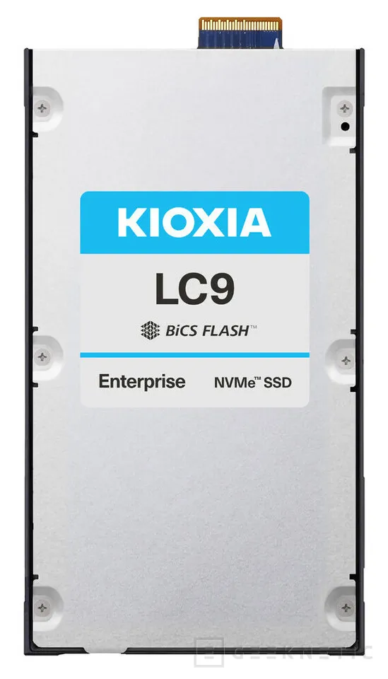

El componente central de esta arquitectura es el propio SSD LC9 Series, construido sobre la memoria flash NAND tridimensional BiCS FLASH de octava generación de Kioxia. El proceso de fabricación utiliza pilas de 32 dies de tecnología QLC con celda de 2 terabits por die, organizadas mediante la tecnología CBA (CMOS directly Bonded to Array), que conecta físicamente los circuitos CMOS periféricos directamente sobre la matriz de celdas de memoria a nivel de oblea. Esta integración vertical acorta los caminos de señal, reduce la latencia interna y permite un empaquetado extremadamente compacto.
El resultado es un paquete NAND de 8 TB dentro de una huella BGA de 154 bolas con unas dimensiones de solo 11,5 por 13,5 milímetros. Varios de estos paquetes trabajan en paralelo sobre el controlador propietario de Kioxia para alcanzar la capacidad total de 245,76 TB por unidad. Las prestaciones de la unidad acompañan a la cifra de capacidad: velocidad de lectura secuencial de hasta 12 GB/s, escritura secuencial de hasta 3 GB/s y hasta 1,3 millones de operaciones de lectura aleatoria por segundo (IOPS). Las unidades cumplen con las especificaciones PCIe 5.0 y NVMe 2.0, con opciones de conectividad de doble puerto y seguridad a nivel empresarial. La endurance está calificada en hasta 0,3 DWPD (escrituras completas por día).

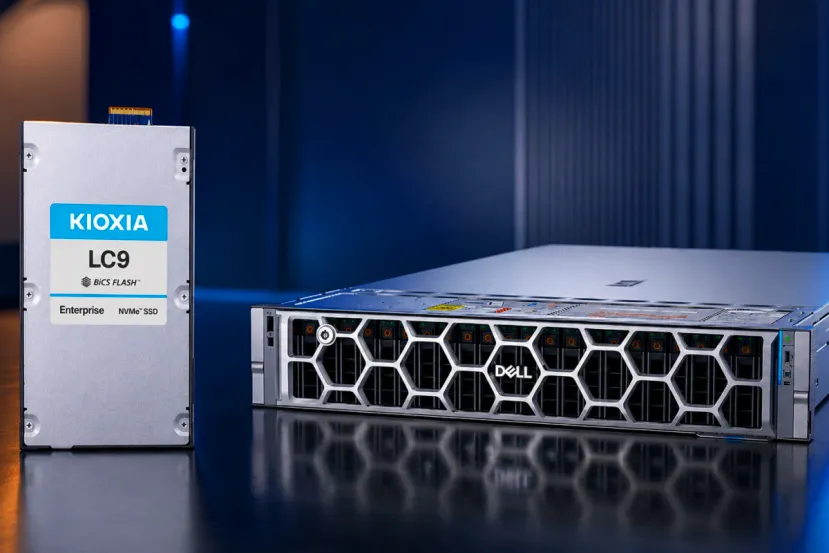

La densidad de almacenamiento no es un fin en sí mismo: tiene sentido cuando las cargas de trabajo que se ejecutan sobre ese hardware pueden aprovecharlo de forma efectiva. El perfil de uso que Kioxia y Dell han identificado para esta configuración incluye el entrenamiento de modelos de lenguaje de gran escala (LLM), los pipelines de inferencia basados en generación aumentada por recuperación (RAG), las bases de datos vectoriales de alta dimensión y los grandes repositorios de datos para analítica avanzada.
En todos estos escenarios, el acceso a conjuntos de datos de múltiples petabytes con tiempos de latencia bajos es un cuello de botella habitual cuando el almacenamiento subyacente son discos duros mecánicos. Los SSD LC9 Series no solo aportan mayor capacidad por slot, sino que liberan bahías de unidades que de otro modo estarían ocupadas, reducen los requisitos de refrigeración activa al tener un consumo considerablemente menor y permiten que las GPUs del servidor trabajen con acceso más directo y rápido a los datos. Al reducir las esperas de almacenamiento, se mejora la utilización efectiva del silicio de cómputo, que en infraestructura de IA representa el componente más costoso.
