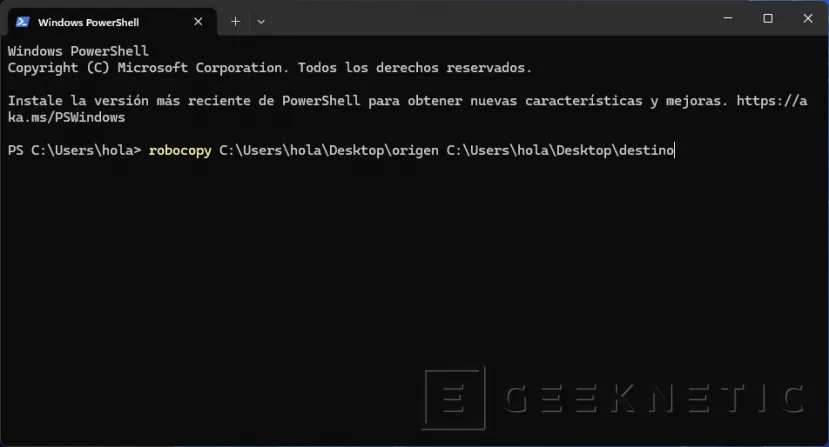

La sintaxis básica es muy sencilla. Siempre partes de una carpeta de origen y una carpeta de destino. El comando básico es este:
robocopy C:\origen D:\destino
A partir de ahí, añades modificadores para decidir si quieres incluir subcarpetas, si deben copiarse directorios vacíos, si se va a generar un registro o si quieres limitar la duplicación a ciertos archivos. Para una copia de seguridad básica, lo normal es usar comandos bastante directos y luego afinarlos poco a poco.

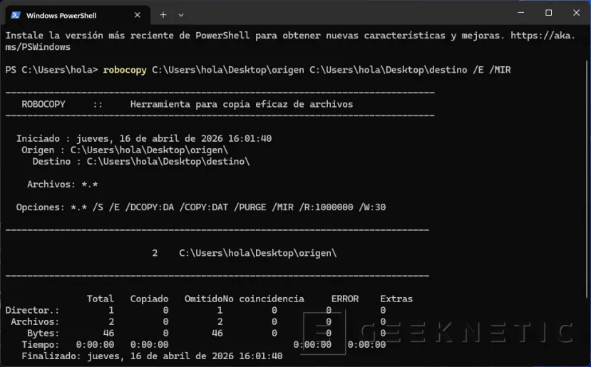

También conviene detenerse un momento en /MIR, que es el que ves en la imagen superior. Este parámetro es superútil para copias de seguridad. Crea una copia espejo, es decir, hace que el destino quede exactamente igual que el origen. Claro, hay algo que debes tener en cuenta: si borras algo en el origen, también desaparecerá del destino en la siguiente ejecución. Por eso, para muchos usuarios, una copia incremental básica con /E y alguna opción de exclusión suele ser una idea más prudente que un espejo total.
De hecho, si lo que buscas es una copia incremental, el enfoque más razonable es usar Robocopy para que solo copie archivos nuevos o modificados, dejando intacto lo que ya existe bien en el destino. En la práctica, Robocopy ya trabaja así en muchos casos, porque compara origen y destino antes de copiar. Si quieres reforzar ese comportamiento, puedes apoyarte en parámetros como /XO, que excluye archivos antiguos, y evitar opciones destructivas como /MIR o /PURGE si no necesitas sincronización total.
Geeknetic Cómo crear copias de seguridad automatizadas con comandos y sin apps en Windows 11 3
Copia espejo con subdirectorios (incluidos los vacíos) completada con éxito

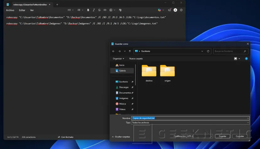

Una vez tienes claros los comandos de Robocopy que vas a usar, el siguiente paso es meterlos dentro de un archivo BAT. Un BAT no deja de ser un archivo de texto con instrucciones que Windows puede ejecutar una detrás de otra. Esa es precisamente su gran ventaja aquí: en un solo BAT puedes meter tantas copias como quieras. Por ejemplo, una para Documentos, otra para Fotos y otra para una carpeta de trabajo.
El proceso es muy sencillo. Abre el Bloc de notas y pega dentro los comandos que quieras ejecutar. Por ejemplo, algo así:
robocopy "C:\Usuarios\TuNombre\Documentos" "D:\Backup\Documentos" /E /XO /Z /R:2 /W:5 /LOG:"C:\Logs\documentos.txt">
robocopy "C:\Usuarios\TuNombre\Imágenes" "D:\Backup\Imágenes" /E /XO /Z /R:2 /W:5 /LOG:"C:\Logs\imagenes.txt"
Después, guarda el archivo con el nombre que quieras, pero asegurándote de que termina en .bat. Por ejemplo, backup-personal.bat. Muy importante: al guardar, cambia el tipo a Todos los archivos para que Bloc de notas no lo convierta en un simple TXT.

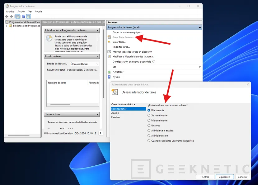

Usar el Programador de tareas
El Programador de tareas es la mejor opción si quieres que la copia se lance de forma profesional. Puedes hacer que el BAT se ejecute al iniciar sesión, al arrancar el equipo, cada cierto número de horas o en un momento concreto del día. Para abrir esta herramienta, busca Programador de tareas en el menú Inicio.
Una vez dentro, crea una tarea básica y sigue el asistente. Elige un nombre reconocible, selecciona el desencadenador que prefieras.

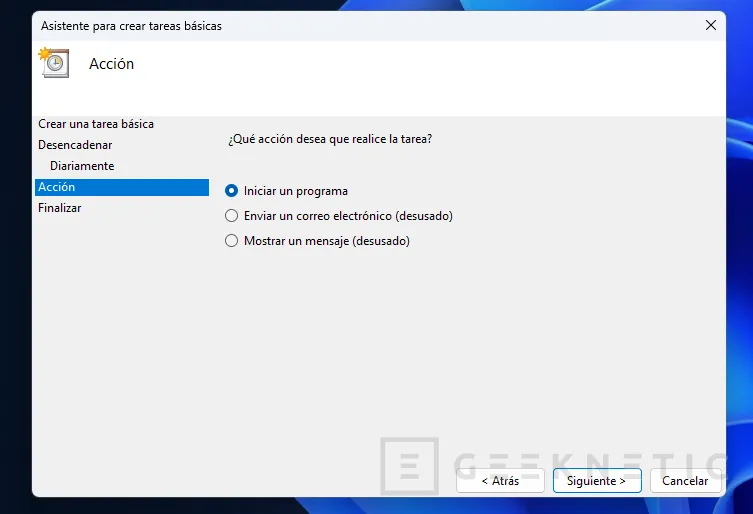

Cuando el asistente te pregunte qué acción realizar, marca Iniciar un programa. Ahí tendrás que indicar la ruta de tu archivo BAT o elegirlo con el botón Examinar. Con eso bastará para que Windows lo lance automáticamente según la frecuencia que hayas configurado.

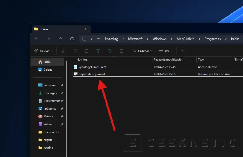

Meter el BAT en la carpeta Inicio
La otra posibilidad es colocar el BAT dentro de la carpeta Inicio de Windows para que se ejecute cada vez que enciendes el equipo o inicias sesión. Es un método sencillo. Solo tienes que abrir la ventana Ejecutar con el atajo de teclado de la tecla Windows Win + R, escribir shell:startup y pulsar Intro. Eso abrirá la carpeta de inicio de tu usuario.
Geeknetic Cómo crear copias de seguridad automatizadas con comandos y sin apps en Windows 11 8
Después, copia ahí tu archivo BAT o crea un acceso directo dentro de esa carpeta. A partir de ese momento, Windows lo lanzará automáticamente al iniciar sesión. Es una solución muy cómoda, sobre todo si buscas algo rápido y no quieres tocar el Programador de tareas.
Geeknetic Cómo crear copias de seguridad automatizadas con comandos y sin apps en Windows 11 9
