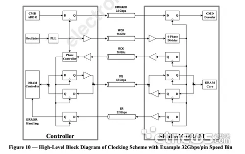

Menos pines, más velocidad de señal y un empaquetado más sencillo
El punto técnico más importante es que SPHBM4 reduce el número de pines de señal hasta aproximadamente una quinta parte de los usados en configuraciones HBM4 convencionales. En principio, eso podría traducirse en una pérdida de rendimiento, pero la propuesta de JEDEC intenta compensarlo elevando cuatro veces la velocidad de señal. De ese modo, el estándar buscaría sostener un ancho de banda de clase HBM sin mantener intacta toda la complejidad física del diseño actual.
La otra gran diferencia está en el empaquetado. Frente a la fuerte dependencia de tecnologías avanzadas que encarecen mucho la producción de HBM, SPHBM4 se ha diseñado para trabajar con paquetes estándar. Esa es precisamente la clave del prefijo “SP”, que apunta a una estructura más económica y, sobre todo, más fácil de llevar a mayores volúmenes en el futuro.
Además, la conexión entre la memoria y el chip de cómputo se ampliaría hasta unos 20 milímetros, una distancia mayor que también ayudaría a mejorar la gestión térmica interna del conjunto. En otras palabras, no solo se trata de abaratar, sino también de facilitar diseños menos densos y potencialmente más manejables desde el punto de vista térmico.
