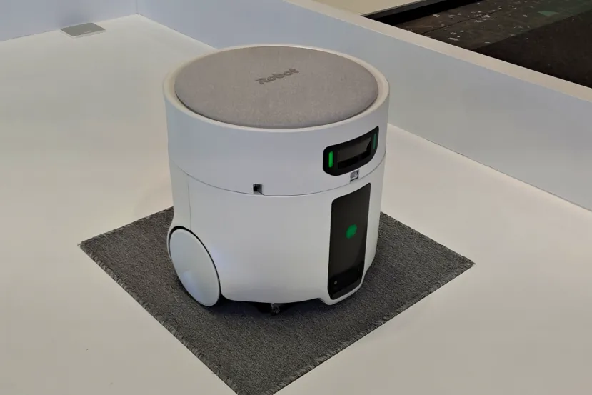

iRobot ha presentado en IFA 2026 el Roomba Duo, un sistema de limpieza formado por dos robots especializados que comparten el mapa de la vivienda y coordinan sus recorridos. La unidad principal aspira, aplica vapor y friega el suelo, mientras que un segundo robot más pequeño se ocupa de los espacios estrechos y las zonas situadas bajo muebles bajos.
El planteamiento resulta peculiar porque el robot grande también transporta a su compañero. Un brazo mecánico situado en la parte superior mantiene nivelada la carga, baja la unidad compacta cuando resulta necesaria y vuelve a recogerla al terminar. Todo el conjunto utiliza una misma estación AutoWash para el mantenimiento. Por ahora, Roomba Duo es un prototipo y la compañía no ha comunicado precio ni fecha de comercialización.

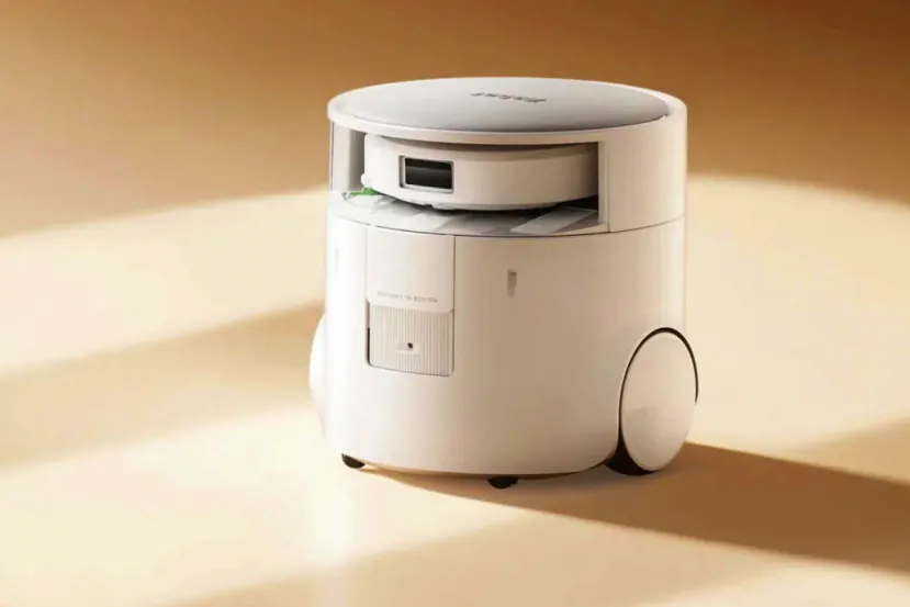

La unidad de mayor tamaño adopta un cuerpo cilíndrico que deja espacio para el motor, una batería de gran capacidad y el módulo de lavado en seco y húmedo. Su PowerSpin Max Roller Mop tiene 60 mm de diámetro y ejerce una presión de 46 N sobre el suelo, equivalente aproximadamente a 4,7 kg.
Antes de que actúe el rodillo, un calentador interno produce vapor controlado sobre las áreas seleccionadas. El objetivo es ablandar suciedad reseca y manchas adheridas sin aplicar una temperatura excesiva a toda la superficie. A continuación, el rodillo se limpia continuamente mientras recoge los residuos desprendidos y los líquidos. Un sistema de aire caliente situado detrás seca la zona recién fregada para limitar el tiempo durante el que permanece húmeda, una precaución especialmente útil sobre madera.
iRobot todavía no ha indicado la potencia de succión, la autonomía o la capacidad de los depósitos. La información disponible confirma que el motor también recoge pelo, migas y residuos secos, pero no permite comparar su rendimiento con otros Roomba mediante una cifra homogénea.

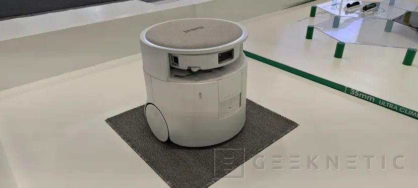

El compañero compacto parte del Roomba Plus 575 Combo, un modelo presentado anteriormente en 2026. Mide 8,35 cm de altura y 29,8 cm de anchura, dimensiones que le permiten entrar bajo camas, sofás o muebles a los que la unidad principal no puede acceder.
Su mopa PerfectEdge puede desplazarse hasta 31 mm hacia el exterior para aproximarse a paredes, rodapiés y esquinas. También dispone de un cepillo lateral extensible y ruedas omnidireccionales elevables con las que puede superar umbrales de hasta 3,5 cm. El sistema decide cuándo desplegarlo y ambos robots trabajan sobre el mismo mapa, por lo que sus recorridos forman parte de una única sesión de limpieza.
Esta división evita que el robot principal tenga que sacrificar el volumen necesario para el sistema de lavado con el fin de caber bajo todos los muebles. También permite que cada unidad emplee herramientas adaptadas a su zona de trabajo, aunque introduce más componentes móviles y obliga al software a coordinar dos recorridos simultáneos.

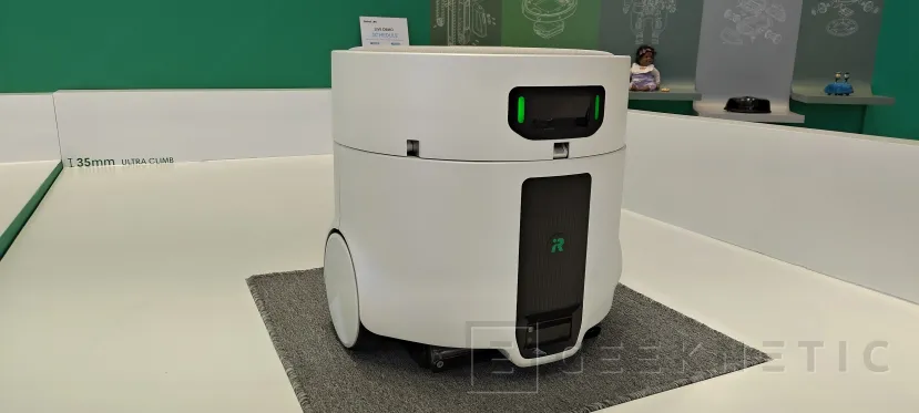

El robot principal monta ruedas de 17 cm con motores integrados en el buje. Su mayor diámetro busca aportar estabilidad al transportar el segundo robot y al desplazarse entre habitaciones, especialmente cuando el brazo mecánico lleva la unidad compacta sobre el cuerpo.
La estación AutoWash concentra el agua limpia y las aguas residuales, lava y seca las mopas y vacía el polvo en una bolsa de gran capacidad. iRobot indica que esta puede almacenar suciedad durante meses, aunque no ofrece una duración concreta porque dependerá del uso y de la cantidad de residuos recogidos.
