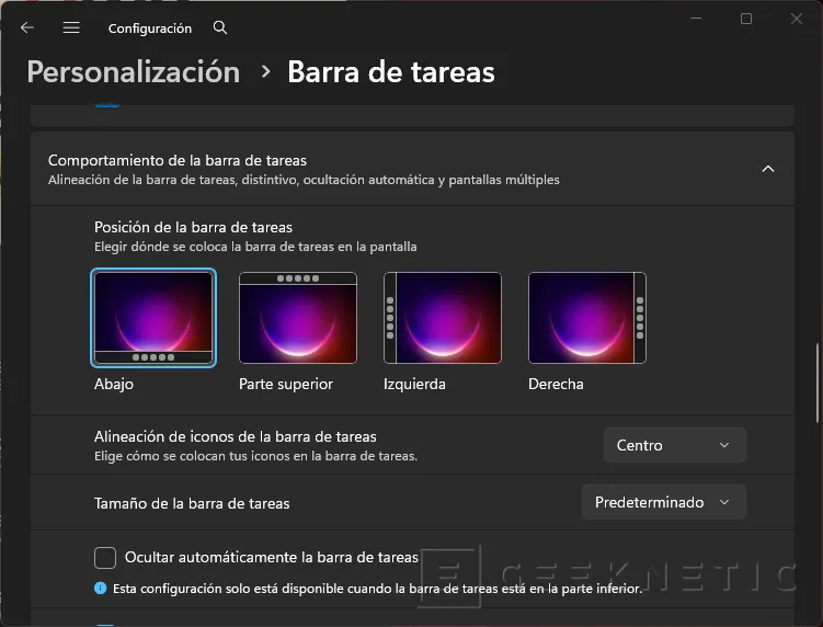

  3. Cuando se abra la app de Configuración, ve al apartado Comportamiento de la barra de tareas. Allí mismo vas a ver el ajuste Posición de la barra de tareas.
    Geeknetic Ya puedes mover la barra de tareas de Windows 11 donde quieras: así puedes personalizarla paso a paso 2
  4. Simplemente, elige la posición que quieras y, ¡listo! La barra se moverá allá al instante.

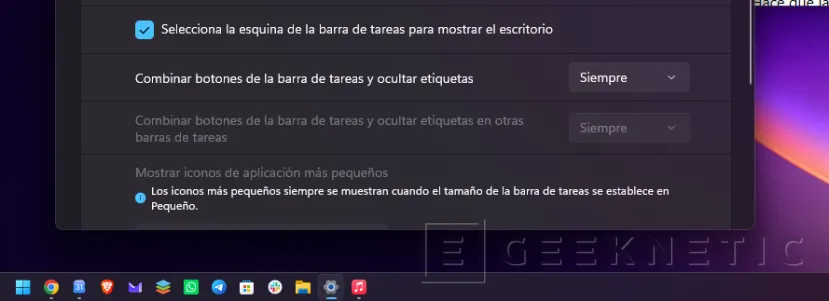

  • Combinar botones de la barra de tareas y ocultar etiquetas. Te permite decidir si prefieres agrupar las ventanas bajo un solo botón o si te gusta ver los nombres y títulos de cada una. Windows 11 permite hacerlo siempre o solo cuando la barra está llena. Si lo desactivas la barra se verá así:

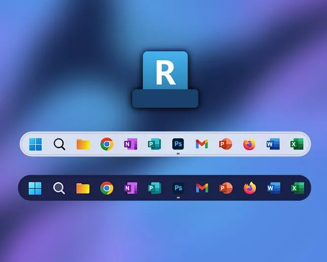

Por otro lado, está RoundedTB. Como ves en la imagen superior, esta sirve para hacer que la barra de tareas se convierta en dock, con esquinas redondeadas, al más puro estilo de macOS. Es de código abierto y gratis. La puedes bajar desde su web oficial.
