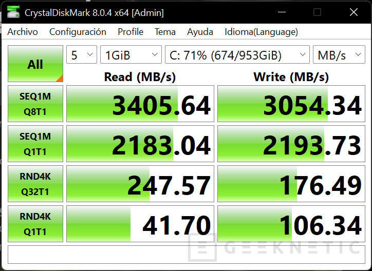

Si simplemente quieres ejecutar una prueba estándar rápida, puedes hacer clic en All, un botón de color verde situado arriba a la izquierda, de inmediato se pondrá a realizar los test con los parámetros más usuales.
Geeknetic CrystalDiskMark: Cómo Medir el Rendimiento del SSD o Disco Duro 9
Al terminar te mostrará los resultados de los 4 test ejecutados tanto en lectura como escritura. Las especificaciones del fabricante deben ser similares a los resultados del primer test, donde se mide la velocidad de lectura y escritura secuencial y que generalmente suele ofrecer la velocidad más rápida que puede tener la unidad de almacenamiento.
