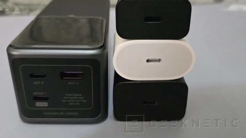

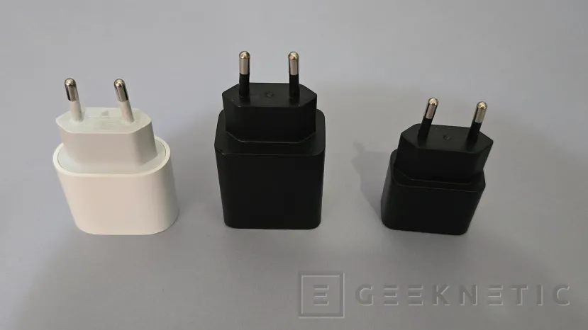

Los cargadores ofrecen ventajas respecto a los cargadores habituales, su composición (Nitruro de Galio) hace que sea posible reducir el tamaño del cargador respecto a los convencionales fabricados con silicio. Así podrás obtener un cargador de más pequeño que se puede almacenar de forma más cómoda y transportar ocupando menos espacio si tienes que llevarlo de viaje.
Geeknetic Los mejores cargadores GaN: carga rápida por USB para todos tus dispositivos 1

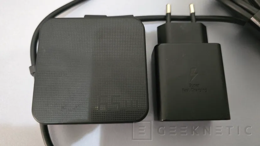

Otra de las ventajas es que los cargadores de nitruro de galio (GaN) se calientan menos. Gracias a su composición, estos cargadores generan menos temperatura cuando están en uso, incluso si el proceso de carga se alarga por varias horas. Esto también permite alargar la vida útil del cargador, ya que al generar menos calor los componentes electrónicos se degradan de forma más lenta, ofreciendo cargadores más duraderos. Gracias a esto se pueden hacer cargadores que ofrecen carga rápida más potente.
En conjunto, un cargador GaN ofrece las ventajas necesarias para fabricar dispositivos con mayor capacidad en un tamaño más compacto, incluso cargadores que ofrecen varias tomas de forma simultánea que nos permitirá recargar la batería de varios dispositivos a la vez.
