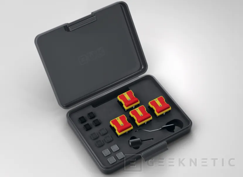

Los TriggerKey de GMK vienen, como decíamos, en pack de cuatro. Tienen una base que es la que se coloca y encaja encima de los interruptores mecánicos del teclado, y encima un mecanismo de palanca con una bisagra y una superficie lisa con un saliente que ayuda a la pulsación. Recordemos que los TriggerKey funcionan directamente al pulsarlos y no hay que colocar ningún keycap encima. Están disponibles en distintas combinaciones de colores a escoger en la compra.

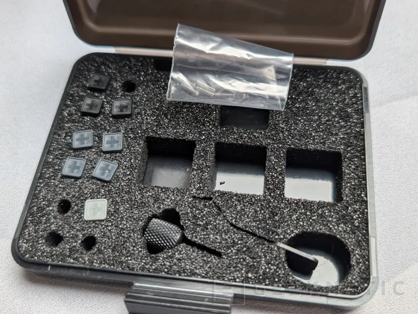

Se presentan en una pequeña caja junto con todos los accesorios y herramientas necesarios para su montaje.

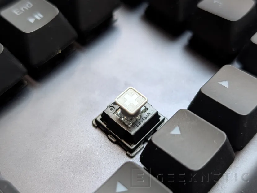

Antes de colocar el módulo, se incluyen unas pequeñas tapas que se ponen justo en la punta del interruptor (tienen la misma forma de cruz para el conector). Estas tapas suponen la primera opción de personalización de los TriggerKey, ya que, dependiendo de la tapa que coloquemos, tendremos ya una distancia distinta de pulsación.
Geeknetic GMK TriggerKey Review: cambia el punto de actuación de tus teclas sin cambiar los interruptores 2
Se incluyen cuatro tapas de 0,7 mm; otras cuatro de 1,2 mm y cuatro más de 1,7 mm. Los modelos más largos se recomiendan para la colocación de los pulsadores hacia arriba, y la más baja de 0,7 mm con la disposición hacia abajo. A menor altura de esta pieza, mayor recorrido tendremos en la pulsación.

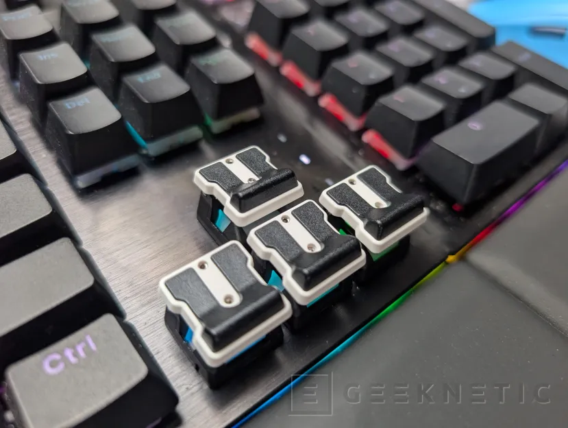

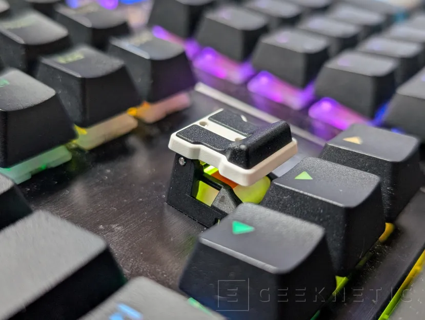

Una vez colocada esta pieza, tan solo hay que poner el TriggerKey encima del interruptor, presionar un poco y ayudarse de una de las herramientas incluidas para presionar en cada borde, de tal manera que quede completamente fijo sobre el interruptor. Esta misma herramienta sirve también para ayudar a retirarlos en caso de que queramos cambiarlos de sitio.
Geeknetic GMK TriggerKey Review: cambia el punto de actuación de tus teclas sin cambiar los interruptores 4

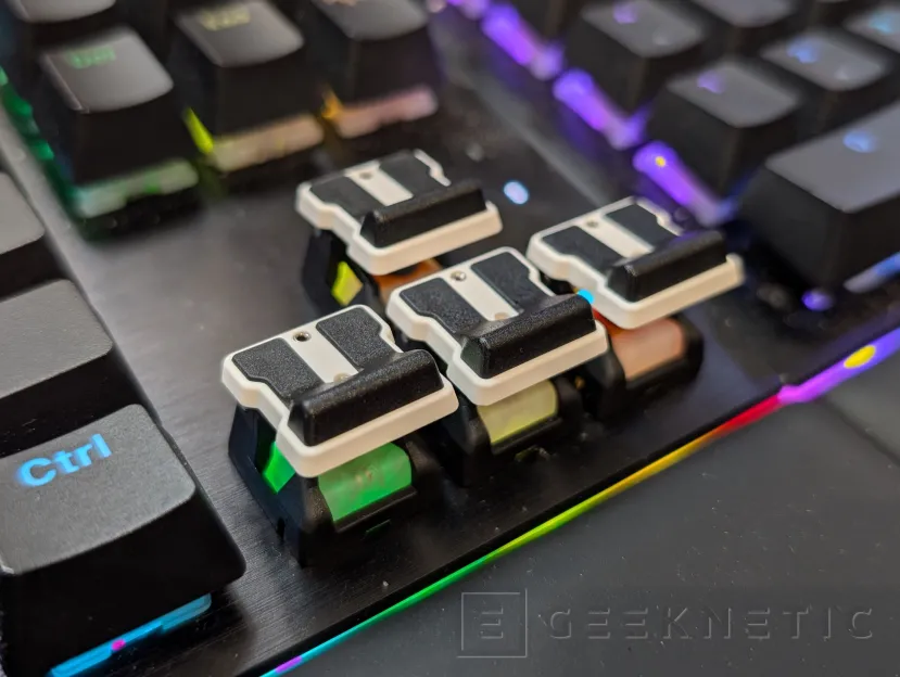

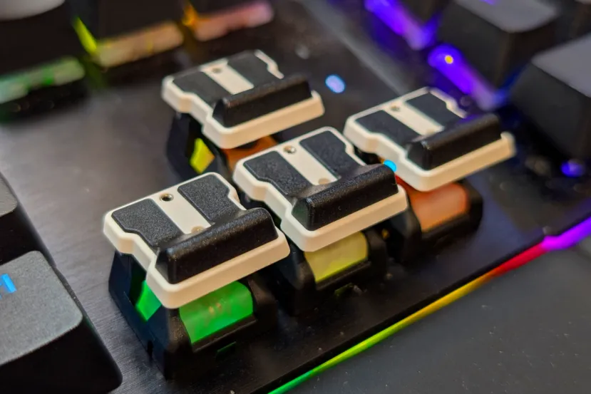

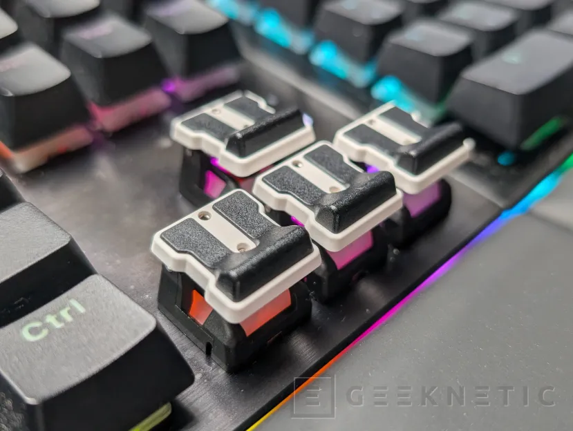

Su posicionamiento más común es en las teclas de dirección o en las teclas WASD, dependiendo del juego y método de control. Además, se pueden colocar hacia arriba o hacia abajo. En nuestras pruebas, la posición más cómoda ha sido hacia abajo; sin embargo, en la flecha superior funciona bien en ambas posiciones, según nos guste la colocación más separada o más cercana.
Geeknetic GMK TriggerKey Review: cambia el punto de actuación de tus teclas sin cambiar los interruptores 5
Geeknetic GMK TriggerKey Review: cambia el punto de actuación de tus teclas sin cambiar los interruptores 6

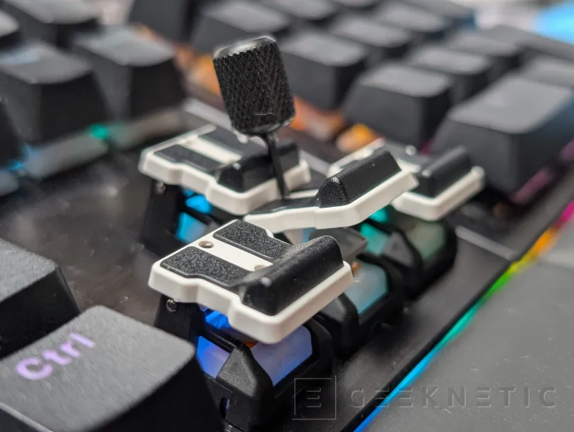

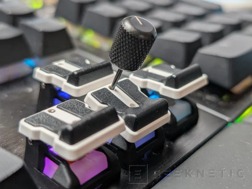

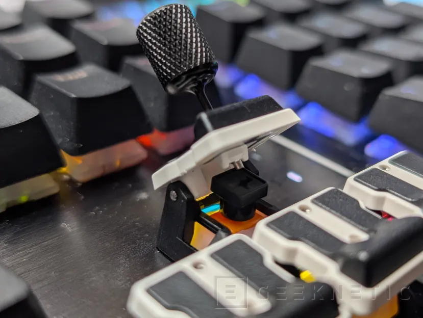

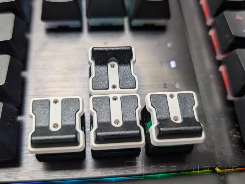

Justo en la superficie superior, hay dos pequeños tornillos con los que podemos ajustar la inclinación y la distancia de actuación. Es decir, el tornillo superior (con una disposición hacia abajo del TriggerKey) ajusta el ángulo del pulsador. Si giramos en el sentido de las agujas del reloj, haremos que se inclinen hacia abajo en su posición base, y al contrario, hacia arriba. Cada 50 grados de giro son 0,06 mm de ajuste.
Geeknetic GMK TriggerKey Review: cambia el punto de actuación de tus teclas sin cambiar los interruptores 7
Geeknetic GMK TriggerKey Review: cambia el punto de actuación de tus teclas sin cambiar los interruptores 8
El tornillo inferior, que se regula con la misma herramienta, ajusta la distancia de actuación. Este ajuste es el que nos permite jugar con el funcionamiento de los interruptores, ya que a menor distancia de pulsación, más sensibles serán las pulsaciones y se registrarán con toques mucho más suaves y rápidos.
Si ampliamos esa distancia, harán falta pulsaciones más profundas para que se registre, reduciendo la rapidez pero aumentando la precisión.
Este ajuste está directamente relacionado con las tapas de tres tamaños de las que hablábamos antes, ya que al girar este tornillo, se ajusta la distancia con la que pulsa en esas tapas. También influye, naturalmente, la inclinación de la propia pieza.

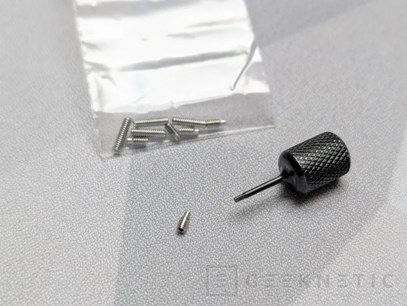

Tanto los tornillos de ajuste de inclinación como los de distancia tienen tres repuestos de cada entre los accesorios incluidos.

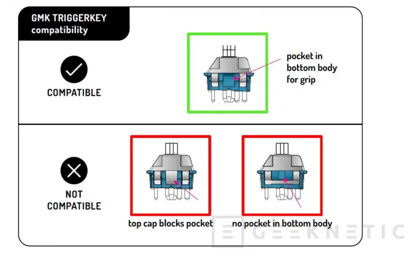

Compatibilidad de los TriggerKey
Sobre la compatibilidad, hay que tener en cuenta que solo se pueden usar con interruptores con diseños MX de Cherry y modelos compatibles similares en ese formato. La compañía dispone de una lista en su web que van actualizando con modelos de interruptores compatibles y no compatibles.
A grandes rasgos, los puntos clave para que sea compatible o no residen en la forma de los laterales de los interruptores, que es justo donde enganchan los TriggerKey.
Geeknetic GMK TriggerKey Review: cambia el punto de actuación de tus teclas sin cambiar los interruptores 11
Por ejemplo, además de los Cherry MX, la mayoría de interruptores de Gateron con carcasas del estilo son compatibles; sin embargo, no funcionan con interruptores Kailh porque usan una forma distinta en la carcasa del interruptor.

Hemos intentado usarlo con los Flaretech Prism Linear que tiene el Wooting Two, pero no son compatibles al no poder fijar del todo el TriggerKey; aun así, por curiosidad, hemos probado a utilizarlo con algún juego de carreras como el F1 24 y lo cierto es que aquí se consigue una experiencia también destacable.
