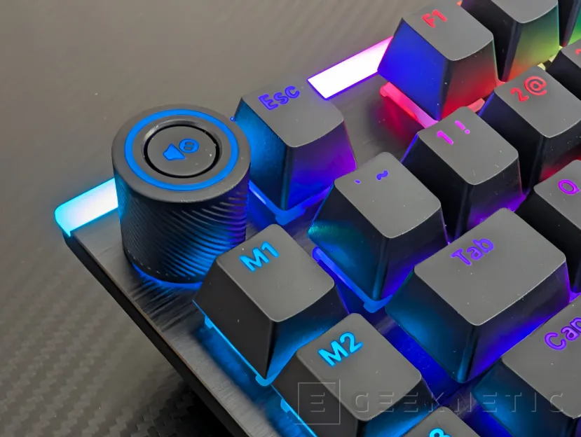

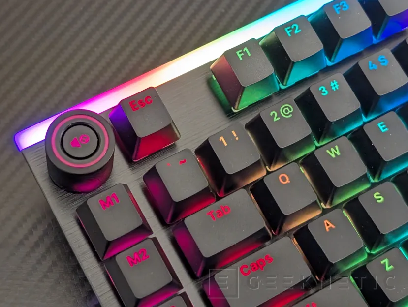

La rueda de volumen está situada en la esquina superior izquierda y ofrece un botón para silenciar el audio; no obstante, se puede personalizar la función tanto de la rueda como del botón, al igual que las cinco teclas extra.

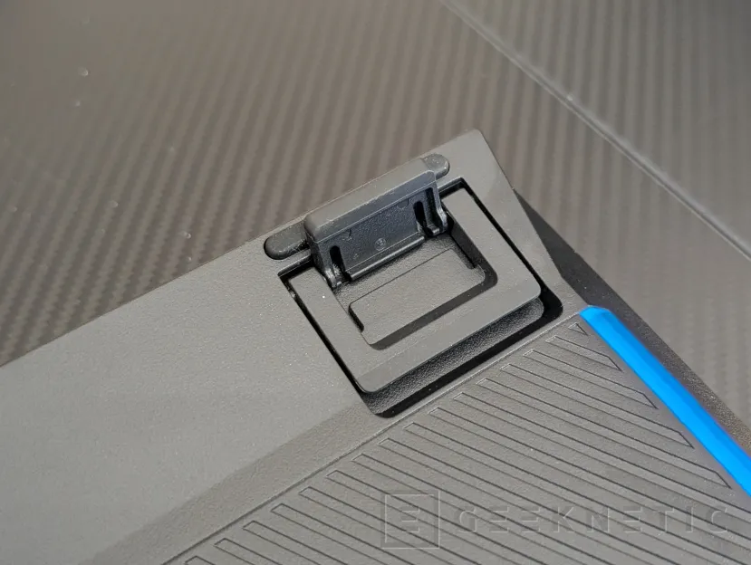

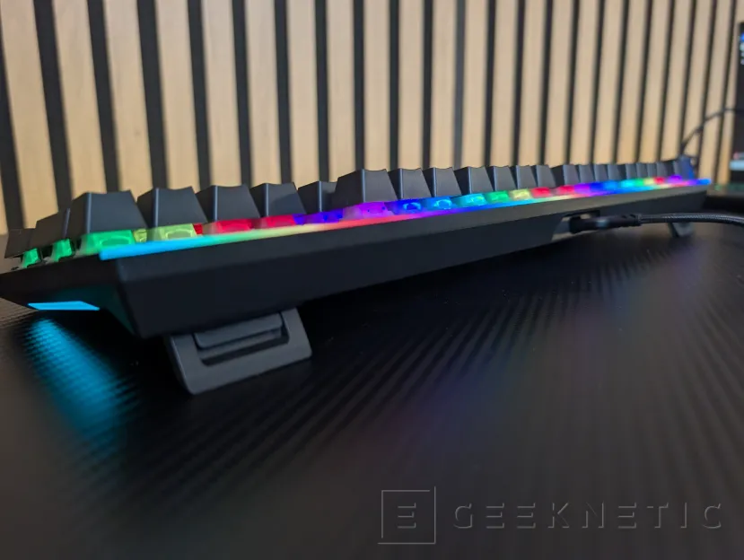

Tenemos un sistema de elevación con dos alturas, además del modo plegado, con el que se puede ajustar la altura de la parte trasera y, por tanto, la inclinación del teclado, al gusto del usuario.
Geeknetic be quiet! Light Mount Review 5

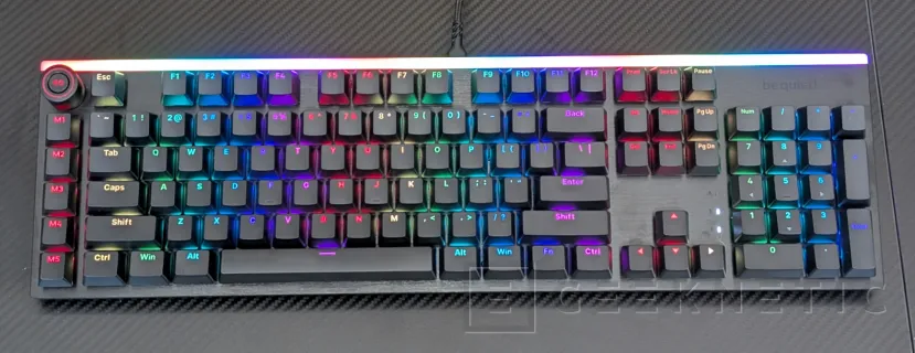

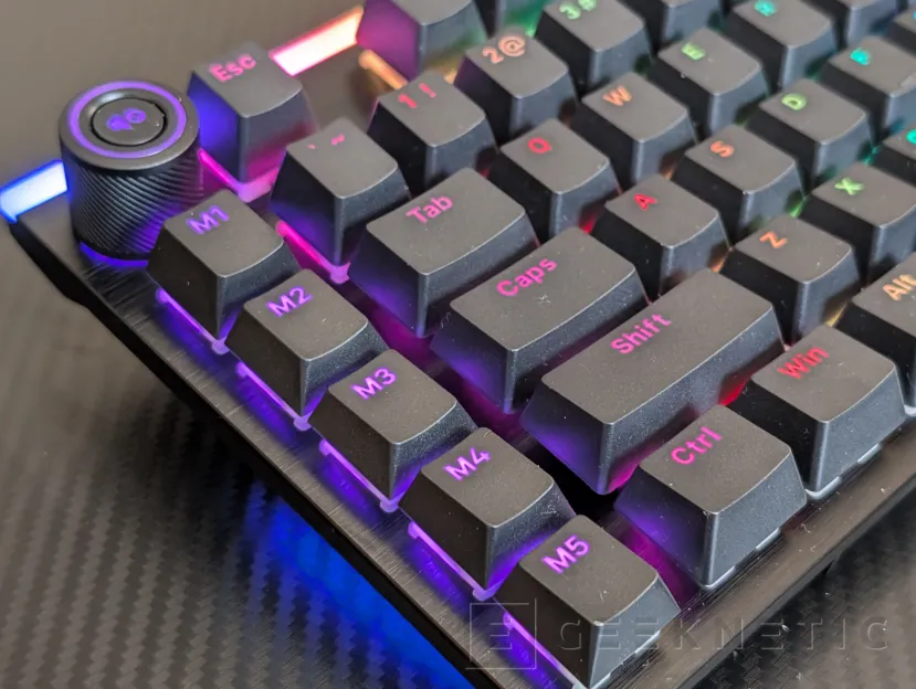

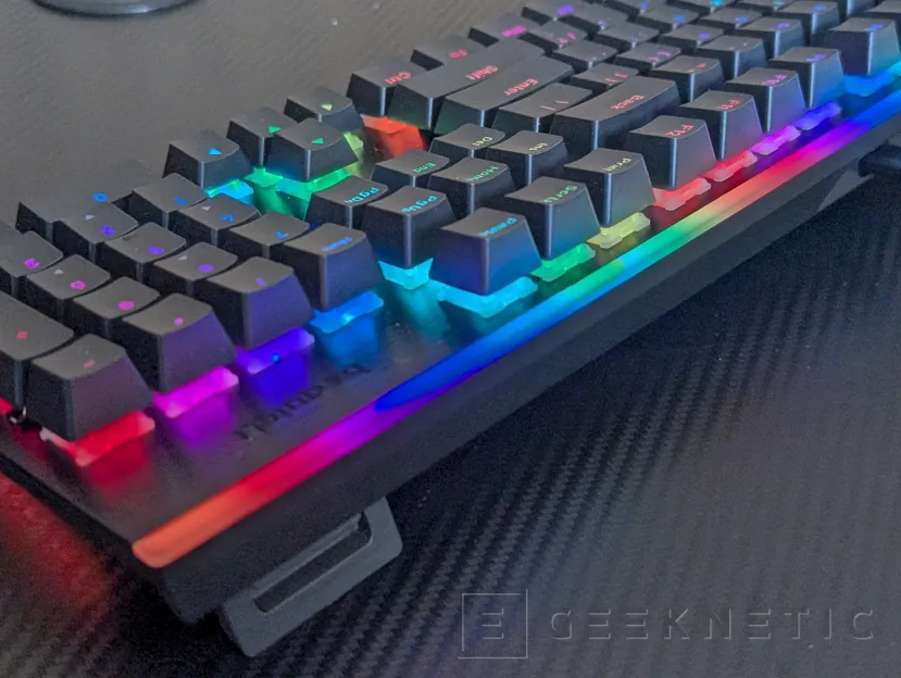

En esta fotografía de perfil podemos ver que, además de la iluminación RGB tecla a tecla que tiene el be quiet! Light Mount; también se suma una franja superior de varios LEDs y otras laterales de un único LED.
Geeknetic be quiet! Light Mount Review 6
Las teclas de función son un extra interesante, aunque lo cierto es que, estando acostumbrado a teclados que no tienen ninguna fila a la izquierda de las teclas convencionales, las primeras horas con el Light Mount se hicieron algo complicadas porque situaba las manos más a la izquierda al notar al tacto la fila de las teclas M de función. Aunque están situadas un nivel ligeramente más bajo que el resto, no hay tanta diferencia y se prestaba a confusión.
Geeknetic be quiet! Light Mount Review 7
Por suerte, no es nada que no se solucione con un poco de uso y, una vez que te acostumbras, la experiencia es muy buena. Ya entraremos más en detalle en la siguiente sección, pero ya os adelanto que el Light Mount es uno de los pocos teclados mecánicos "silenciosos" que realmente es silencioso y que rivaliza, o incluso supera, a muchos teclados de membrana en ese sentido.

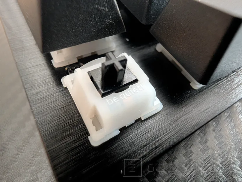

Tenemos los interruptores be quiet! Silent Black en este Light Mount, unos interruptores que, junto a los Silent Orange (recorrido lineal), conforman la nueva línea silenciosa de la compañía.
La respuesta al pulsar es "táctil", es decir, no es un recorrido completamente lineal, sino que hace una pequeña fuerza a mitad del recorrido, dando una sensación bastante satisfactoria. No es un "clic" tan notable como en interruptores de la familia MX Blue, sino que se parece más a los de los MX Brown.
Geeknetic be quiet! Light Mount Review 9

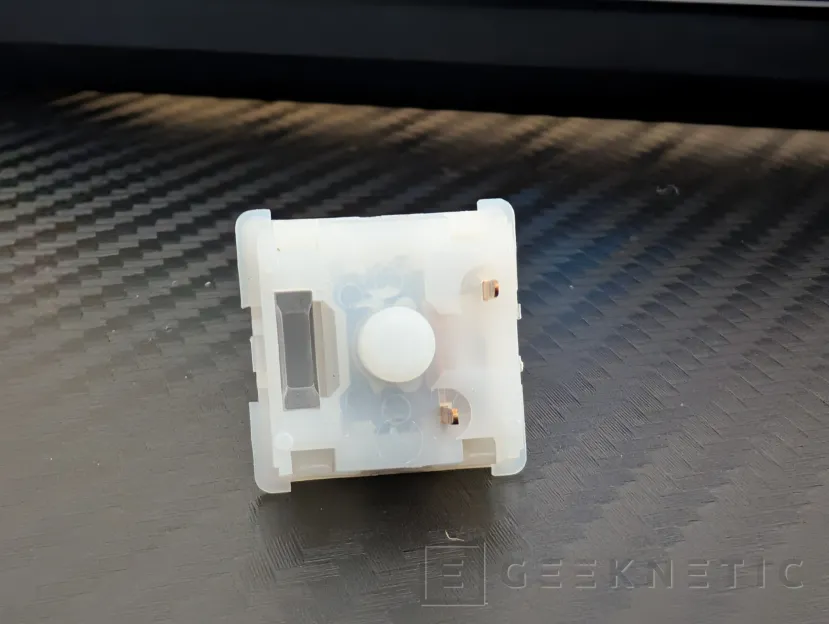

En nuestras mediciones hemos obtenido un recorrido total de unos 3,9 mm, con 2,1 mm de distancia de actuación. Son unas medidas sacadas con calibre con un margen de error de 0,1 mm. Tras consultar con be quiet!, las cifras teóricas están muy cerca, con una distancia total de 3,9 a 4 mm y un punto de actuación situado entre 1,9 y 2 mm.
La fuerza de actuación, si bien no la podemos medir, diría que está algo por encima de los 45-50 gf típicos de los interruptores lineales tipo MX RED, posiblemente rondando 55 gf de los Brown, haciendo que la pulsación sea firme y evitando pulsaciones accidentales.
Los datos que nos ha enviado la compañía apuntan a una fuerza de actuación de 55 g que se corresponde con nuestras impresiones.

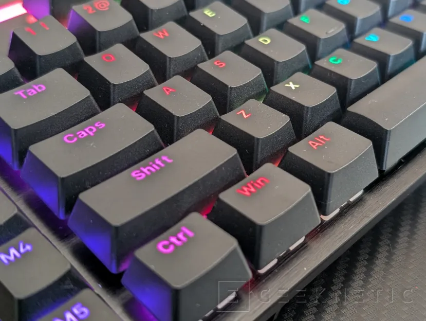

Por otro lado, las teclas de PBT tienen un tacto agradable y son resistentes a las huellas. Además, las letras translúcidas dejan pasar la luz de la retroiluminación ARGB de manera intensa.

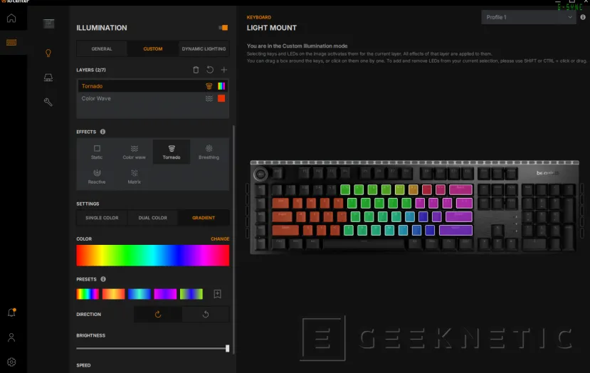

La primera pestaña de la configuración del teclado es la de la iluminación. Tenemos un modo general donde podemos aplicar distintos efectos predefinidos y, para cada uno, personalizarle el color y ciertas opciones como la dirección del movimiento (si la hay), brillo o velocidad (que, incluso al mínimo, suele ser bastante elevada).
Geeknetic be quiet! Light Mount Review 13
La pestaña "Custom" o "Personalizada" permite crear capas o grupos de teclas a las que aplicar efectos de manera independiente y luego hacer que todo funcione a la vez. Es posible también modificar los múltiples LEDs que tiene la barra superior al gusto del usuario.

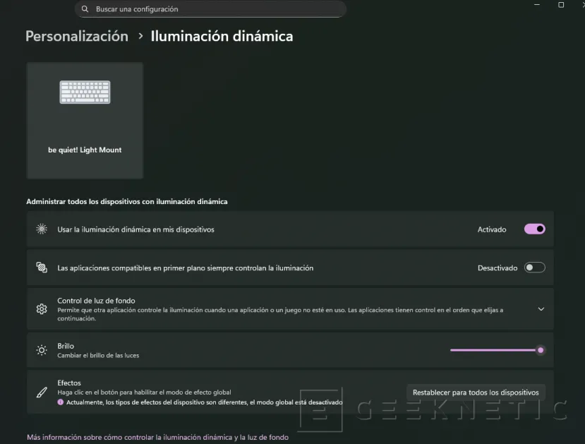

El Light Mount es compatible con el sistema de iluminación dinámica de Microsoft. Este se integra en Windows 11 directamente y permite gestionar la iluminación desde el sistema operativo.

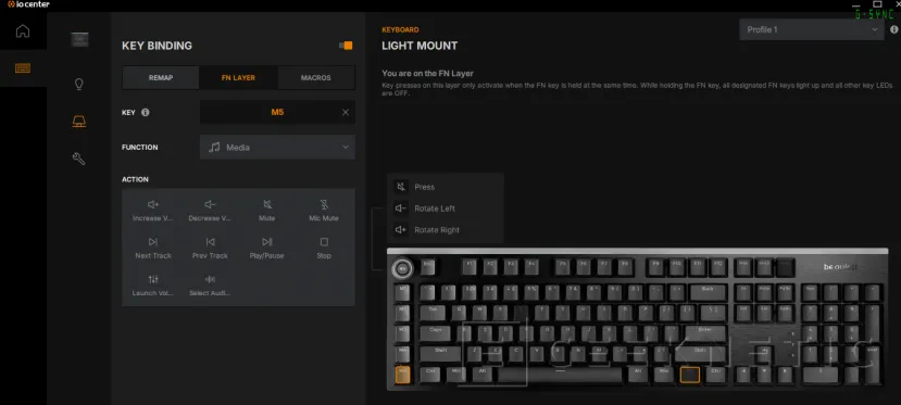

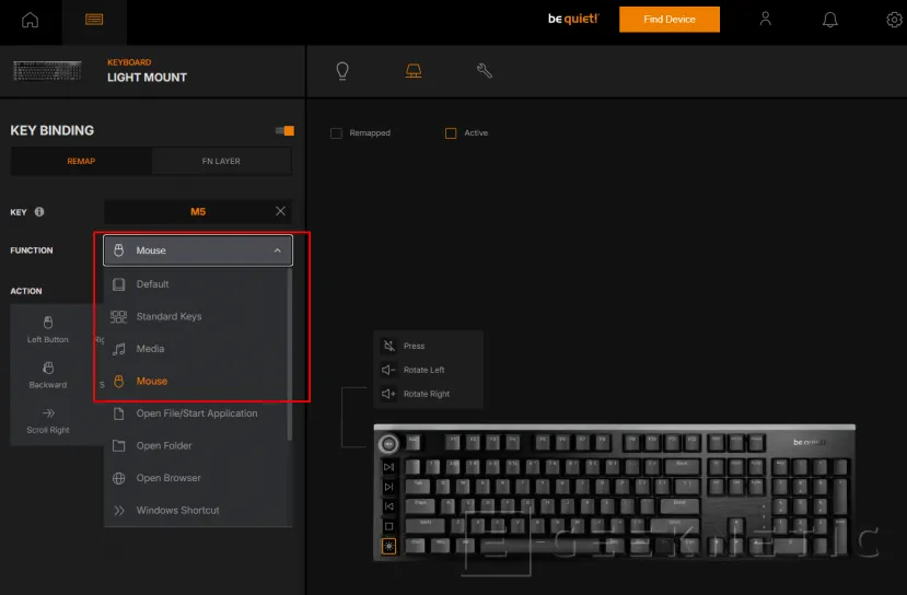

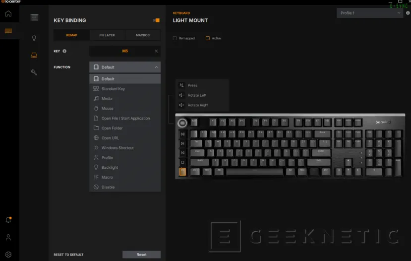

Para personalizar las funciones de cada tecla, desde las 5 teclas "M" de la barra vertical de la izquierda hasta cualquier tecla normal, sin olvidarnos de la rueda de volumen y el botón de silencio, tenemos que utilizar la zona de "Key Binding".
Aquí podremos asignar cualquier tecla, función multimedia, acción del ratón, inicio de aplicaciones o carpetas, webs, accesos directos de Windows, cambio de perfil, ciertas funciones de iluminación (por ejemplo, subir o bajar brillo) o asignar macros.
Geeknetic be quiet! Light Mount Review 16
Por si se nos quedara corto, con tecla FN se multiplican por dos las opciones de asignación de funciones, ya que podremos asignar nuevas opciones a cada una de las teclas, accediendo a esa nueva función de asignación al mantener pulsada la tecla FN.
Además, al pulsar FN, se iluminarán las teclas con funciones asignadas para una mayor facilidad de uso.

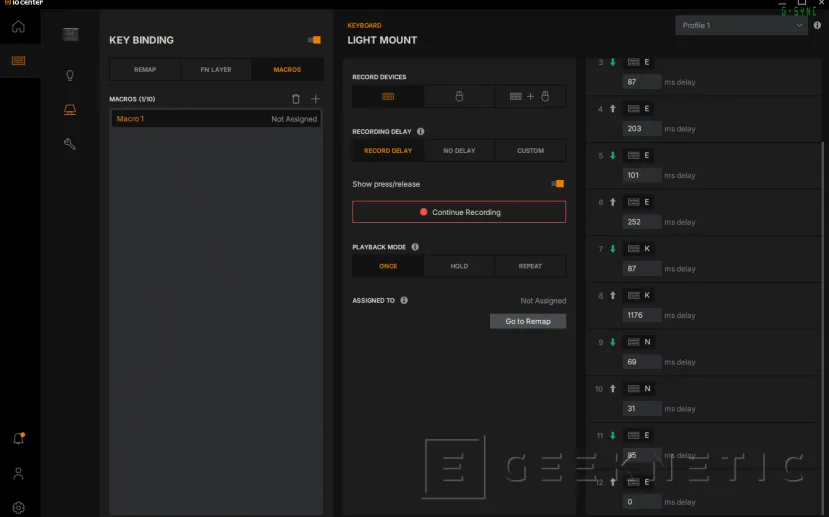

El IO Center también incluye un sistema de grabación de macros, con soporte para pulsaciones del teclado, del ratón o de ambas. Dentro de cada grabación, se puede personalizar el tiempo que pasa entre pulsaciones, o bien manteniendo el tiempo grabado, o bien personalizándolo de manera común o una a una. También es posible no aplicar ningún retraso.

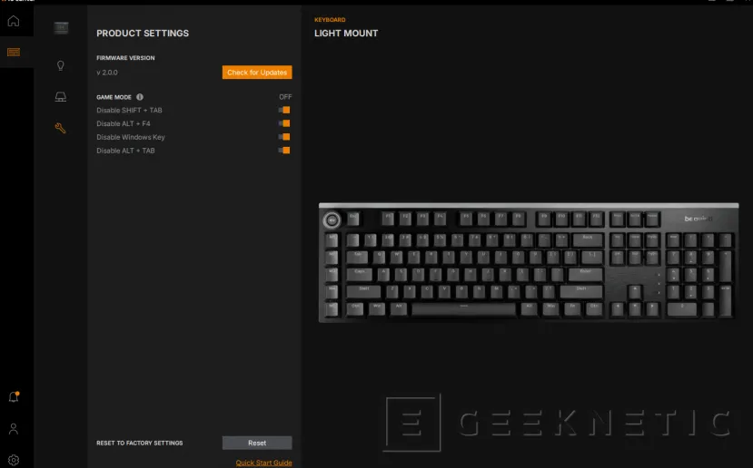

Finalmente, tenemos el menú de configuración general desde el que buscar actualizaciones de firmware, o configurar el "Modo Juegos" y las combinaciones que desactiva.
