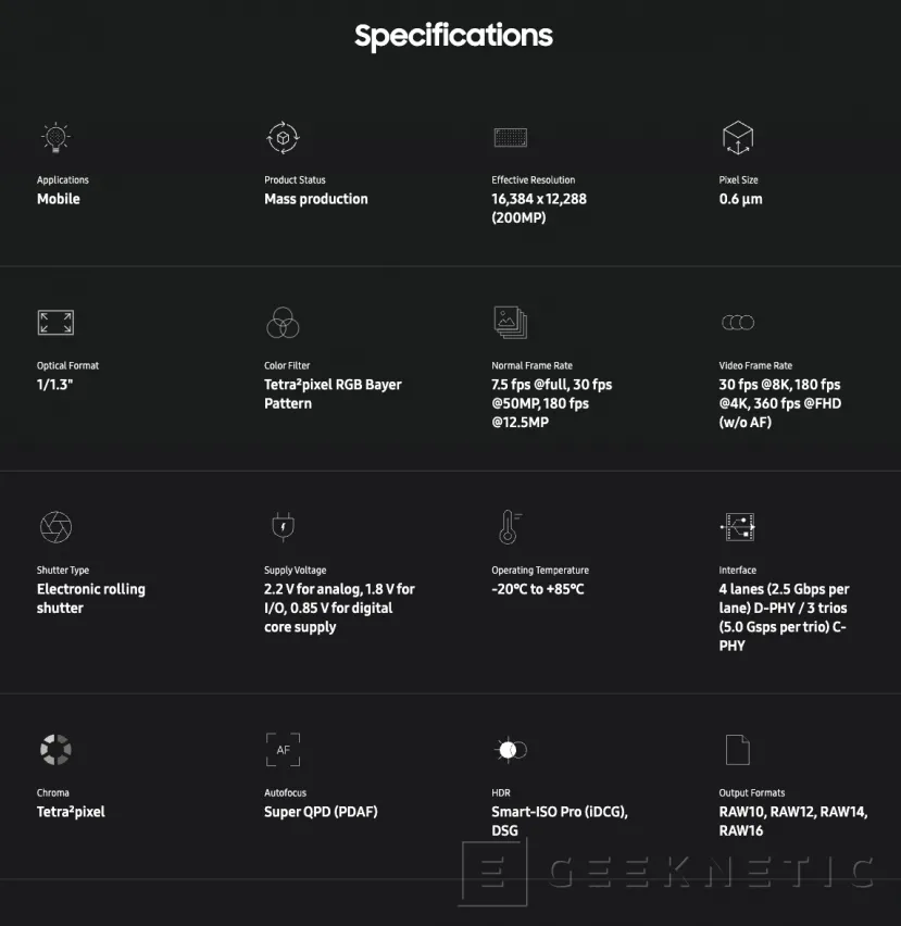

El ISOCELL HPC tiene un formato óptico de 1/1,3 pulgadas, con una resolución nativa de 16.384 x 12.288 píxeles y un tamaño de píxel individual de 0,6 micrómetros, cifras muy similares a las de otros sensores de 200 MP que Samsung ya tiene en el mercado. El obturador es de tipo electrónico de barrido progresivo, y el sensor admite salida en formatos RAW10, RAW12, RAW14 y RAW16, con una ganancia analógica de hasta 16x a resolución completa y de hasta 160x trabajando a 12,5 MP. A nivel eléctrico, funciona con 2,2 V para la parte analógica, 1,8 V para entrada/salida y 0,85 V para el núcleo digital, y admite un rango de temperatura de funcionamiento de entre -20 y 85 grados centígrados.
