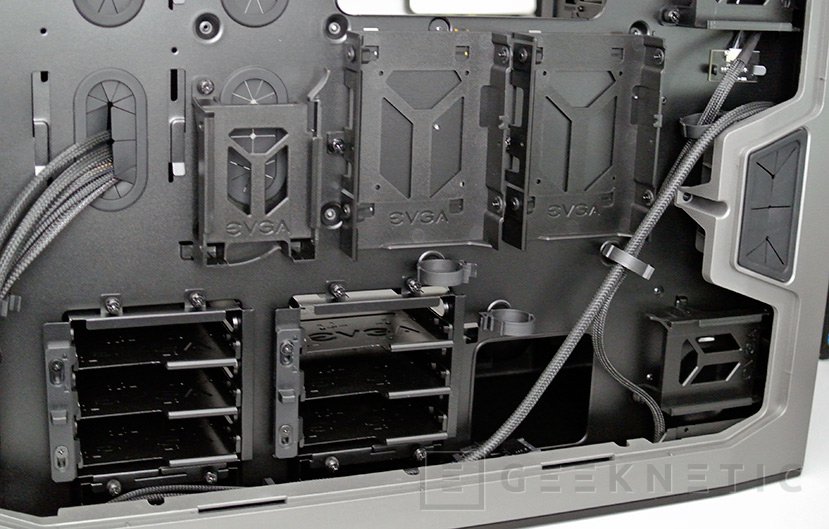

Es una caja donde podemos montar un señor servidor de datos. Los dos modelos más avanzados, desde 200 Euros, tienen capacidad para 12 unidades, todas compatibles con unidades de 2.5” y solo 8 bahías para discos de 3.5”. Una capacidad que se distribuye entre unidades que podemos esconder detrás de la placa base y módulos inferiores en su zona compartimentada para fuente y unidades de almacenamiento. La compartimentación de la DG-8 es también configurable ya que los paneles inferiores se pueden colocar y retirar a placer. El que guste de sistemas completamente diáfanos tendrá también en esta caja una buena alternativa.
Geeknetic EVGA DG-8 Gaming Chasis 5
Los dos módulos inferiores tienen una capacidad de tres discos cada uno que podemos montar en bandejas de fácil extracción. Todo el cableado queda perfectamente oculto por las numerosas canalizaciones de la caja para el cableado. Detrás de la caja más módulos para unidades de todo tipo. Módulos que no requieren de herramientas y que ofrecen una capacidad ingente de unidades para maquinas con una capacidad de almacenamiento sorprendente.
Geeknetic EVGA DG-8 Gaming Chasis 6
