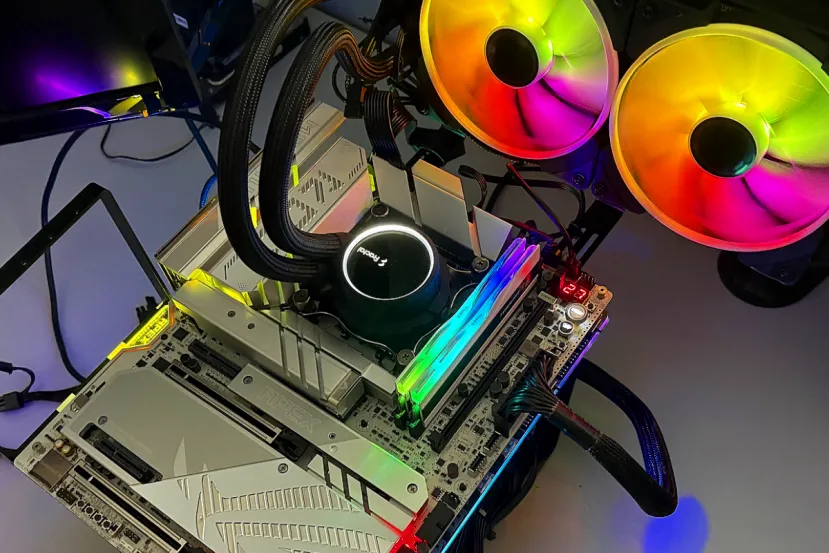

Mi última mesa de pruebas la diseñé en formato vertical, en base a las cajas por “piezas” que podemos encontrar en algunas páginas de venta online de origen chino. La diseñé un poco por aburrimiento porque la Banchetto 101 ya se me hacía algo aburrida. Aun así, debo decir que lleva en nuestro laboratorio, y todavía no ha dicho su última palabra, más de 12 años.
Geeknetic Thermal Grizzly der8enchtable Review 1
En esta review veremo que una mesa de pruebas es una cosa muy diferente a una caja tradicional. No busca la apariencia, sino la accesibilidad y funcionalidad. Tener todos los componentes a mano, fáciles de cambiar: procesador, gráficas y almacenamiento, pero también otros elementos más tediosos como la refrigeración.
La diferencia entre la Thermal Grizzly DER8ENCHTABLE y otras mesas que he tenido en el laboratorio, algunas hechas por mí mismo, es que este modelo no solo ofrece una base donde apoyar una placa base y una buena distribución de elementos o una buena gestión del cableado, sino que también otros elementos añadidos y muy útiles que iremos desgranando en las siguientes líneas.

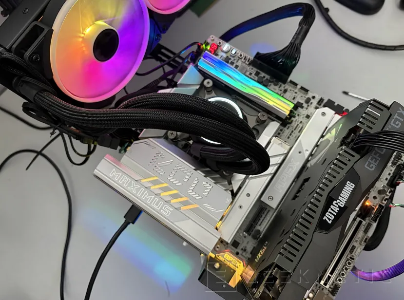

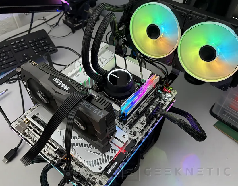

La Thermal Grizzly DER8ENCHTABLE nos sorprendió en su presentación durante el Computex del año pasado; se lanzó algunos meses después. Una mesa de pruebas modular, con soporte para sistemas de refrigeración líquida, una buena gestión de cableado con taladros pasantes alrededor de toda la base de apoyo y algunos extras muy potentes que ahora iremos detallando.
El formato de placa base soportado es ATX, aunque con el lateral completamente liberado podríamos montar placas base más grandes. También más pequeñas, como es lógico, soportando otros estándares muy extendidos como MicroATX o Mini-ITX.
Geeknetic Thermal Grizzly der8enchtable Review 4

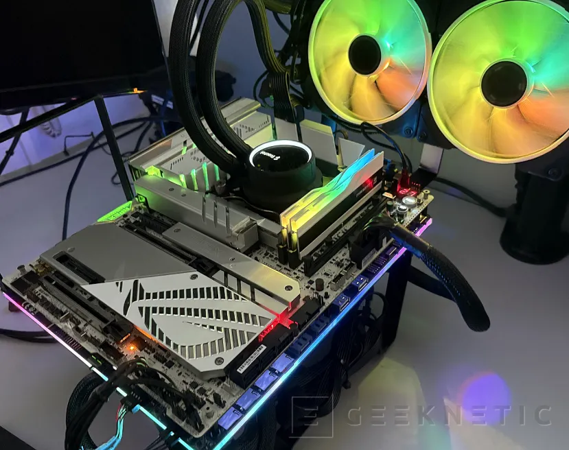

Podemos usarla tanto soportada en dos ligeros pilares, que acogen también a la fuente de alimentación (que no tiene limitación de largo) de tipo ATX, o también en plano, sobre mesa directamente, para quien prefiere tener la fuente de alimentación completamente aislada del conjunto.

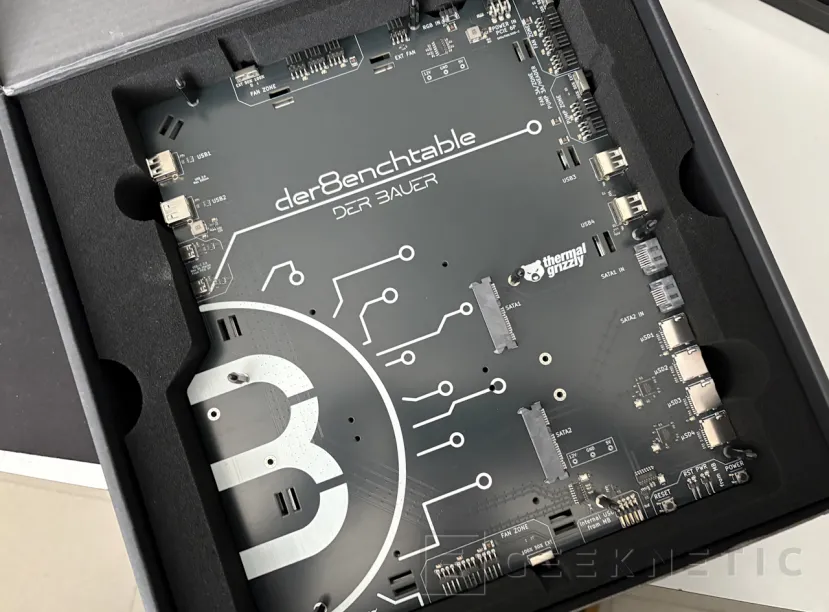

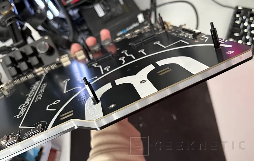

Usa un PCB dinámico de gran espesor, de una fabricación magnífica, donde buena parte de la base de soporte es translúcida y se usa esa superficie para situar una serie de LEDs ARGB que nos permite personalizar el color del perímetro de la mesa de pruebas.
Geeknetic Thermal Grizzly der8enchtable Review 5

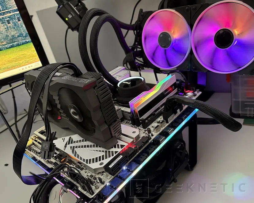

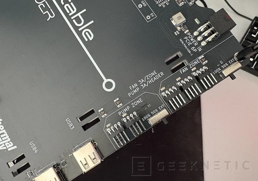

Pero, además de una base sólida, este modelo de benchtable ofrece prestaciones que no encontraremos en ninguna otra. Alrededor de todo el perímetro, en zonas críticas, encontramos tres zonas para ventiladores, con tres conectores PWM en cada una de ellas y con selectores de velocidad independientes por zona. Estos selectores tienen tres posiciones: 50%, 100% o lectura PWM desde el conector de ventilador externo, que es el impulso que recibe de la placa base.
Geeknetic Thermal Grizzly der8enchtable Review 6
Además de estas tres zonas de ventiladores, que ya facilitan mucho el trabajo, ya que podemos usar la placa base o no, o reducir el control de la placa base a un solo ventilador, los ventiladores están completamente alimentados por la mesa, mediante un conector PCI Express 6x en la zona superior. La alimentación de todos los ventiladores es independiente de la placa base.
Adicionalmente, existe también una zona para bombas de impulsión, con la misma filosofía, pero con dos únicos conectores diseñados para este tipo de componente. Así podemos gestionar las bombas de la forma más adecuada y de forma completamente aislada.

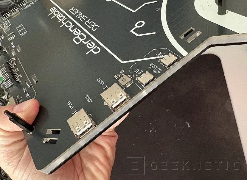

La Thermal Grizzly DER8ENCHTABLE ofrece también una conectividad adicional muy potente. Seis puertos USB 2.0, cuatro de ellos en la zona trasera, con dos en formato USB-C y otros dos en formato Tipo A, y dos en el frontal Tipo A. Son USB 2.0, no ofrecen mucha velocidad, pero tendremos donde colocar periféricos de todo tipo sin conectar nada a la placa base; un único puerto USB 2.0 de tipo interno.
Geeknetic Thermal Grizzly der8enchtable Review 8
Los lectores USB están limitados a 480Mbps, USB 2.0

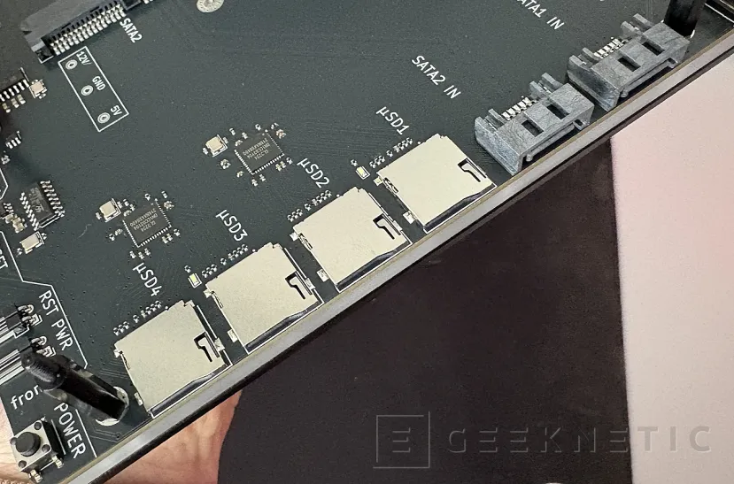

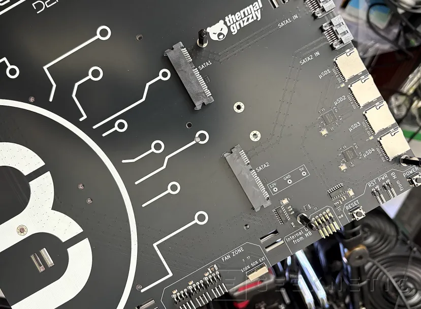

Otros elementos poco convencionales en este tipo de mesas, que suelen ser solo la estructura, es que tenemos cuatro lectores de tarjetas microSD en el frontal, puentes y botones para reset y encendido, y dos conectores SATA para unidades de 2,5” que también están alimentadas por la mesa.
Geeknetic Thermal Grizzly der8enchtable Review 9
Cuenta también con puntos de sondeo de voltaje, junto a los dos conectores SATA para unidades de 2.5"
Solo tenemos que pasar los cables de datos de la placa base a la mesa y podremos acceder a almacenamiento masivo en un formato muy común. Todas estas posibilidades de almacenamiento externo son una auténtica ventaja porque puedes guardar sistemas operativos, imágenes de sistemas operativos, arrancar desde ellos y en diferentes formatos, con gran cantidad de ellos para tener siempre redundancia.

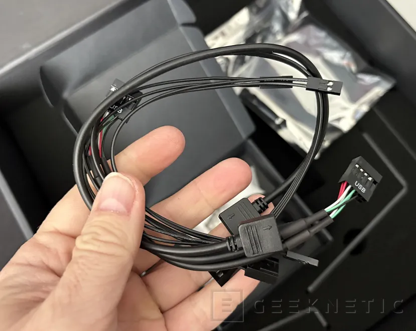

Los soportes elevados para la placa base vienen montados de serie y las tuercas de fijación usan cabezal “Allen”, como casi toda la tornillería de la mesa. Las tres llaves necesarias se incluyen con el pack de accesorios, que cuenta también con bridas textiles, cables de puente, etc. Solo echo de menos los cables SATA para completar el kit.

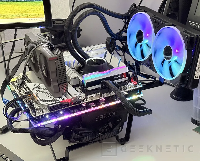

Muchos estaréis leyendo esta review pensando qué sentido le puede encontrar este producto a alguien. Un sistema completamente abierto donde coger polvo. Pues esto es lo bonito del PC, que hay infinidad de diferentes modos de entenderlo. Para mí y mis compañeros de laboratorio, que tenemos que probar procesadores, gráficas, placas base, discos duros y memorias cada pocos días, una mesa de este tipo facilita mucho el trabajo.
Geeknetic Thermal Grizzly der8enchtable Review 15
Es un producto de nicho que he tenido la suerte de montar y probar. Para mí es casi perfecta porque me permite almacenar capturas en pendrives —no necesito velocidad—, hacer imágenes de sistemas operativos de prueba en SSD baratos en formato de 2,5” y, lo mejor, es que todo está realmente accesible. Puedes montar un nuevo procesador en segundos, una nueva placa base en minutos y una gráfica nueva en un abrir y cerrar de ojos.
