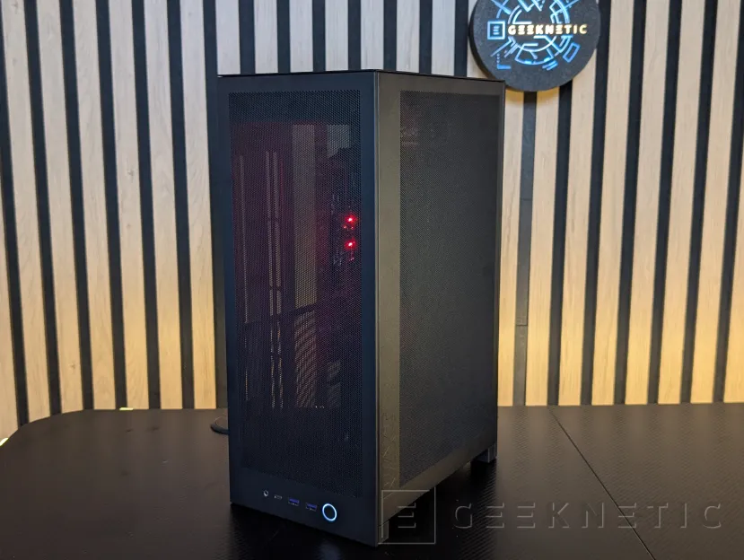

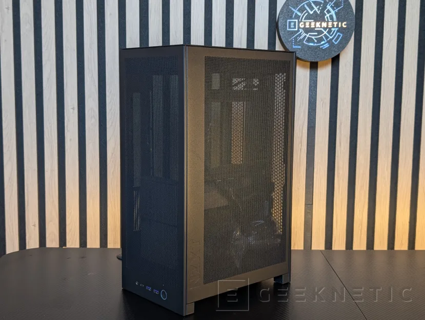

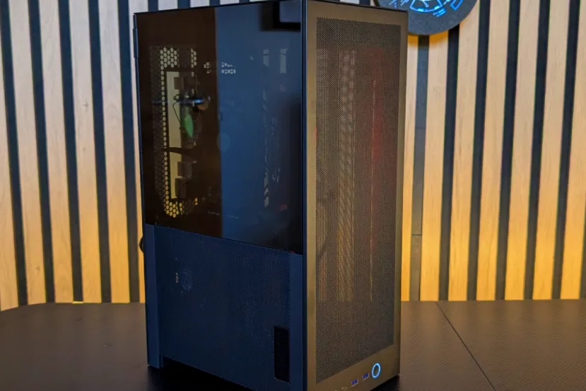

La NZXT H2 Flow es una caja mini ITX con un formato de torre vertical con unas medidas contenidas en planta (181 mm x 263 mm), pero con una altura más amplia de 435 mm. La razón de este diseño se entiende por el soporte para tarjetas gráficas de más de 33 cm que tiene, que, como veremos más adelante, van colocadas verticalmente.
Toda la torre está fabricada en acero y cristal templado, sin elementos de plástico, por lo que tenemos un acabado premium y con una buena calidad de construcción.
El panel de cristal templado ocupa algo más de la mitad del lateral y nos da acceso visual a la placa base. Como se puede observar, tiene un tratamiento para oscurecerlo.
Geeknetic NZXT H2 Flow Review 2

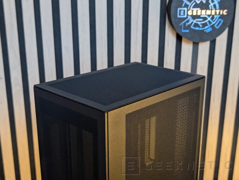

Tanto la tapa que está bajo el cristal como el panel frontal y el lateral de la parte derecha tienen un acabado en rejilla que permite pasar el aire directamente al interior, facilitando la refrigeración de todo el conjunto.
Geeknetic NZXT H2 Flow Review 3
La tapa superior también tiene este acabado, algo que es clave al tener, justo ahí, dos ventiladores de 120 mm que potencian el flujo de aire ascendente de toda la caja.

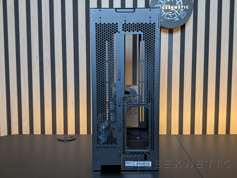

La parte trasera tiene el espacio justo para la parte de puertos traseros de la placa base y el pequeño agujero para la fuente de alimentación SFX compatible (o SFX-L, que son variantes algo más largas). El resto del panel trasero está dotado de agujeros hexagonales que permiten la circulación de aire sin reducir demasiado la integridad estructural de esa zona.
Habréis notado que no hay espacio para la tarjeta gráfica; la razón es que esta se coloca verticalmente con los puertos hacia la parte de abajo de la caja. De ahí ese pequeño agujero en la parte más baja para dejar sacar el cable de vídeo.

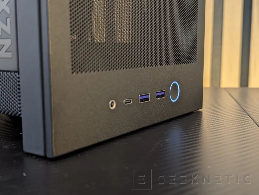

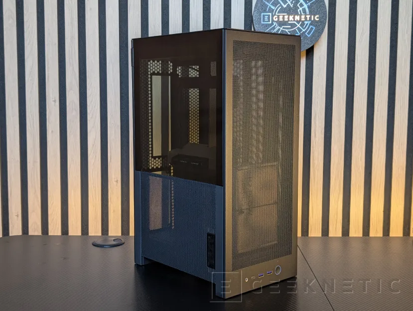

En el frontal, en la parte baja, es donde se encuentra el resto de conectividad propiamente dicha de la caja. Tenemos un puerto minijack combinado de audio (auriculares y micrófono), un USB-C de tipo USB 3.2 Gen 2x2 de 20 Gbps, dos USB-A 3.0 y un botón de encendido decorado con un anillo de LED blanco.
Geeknetic NZXT H2 Flow Review 6

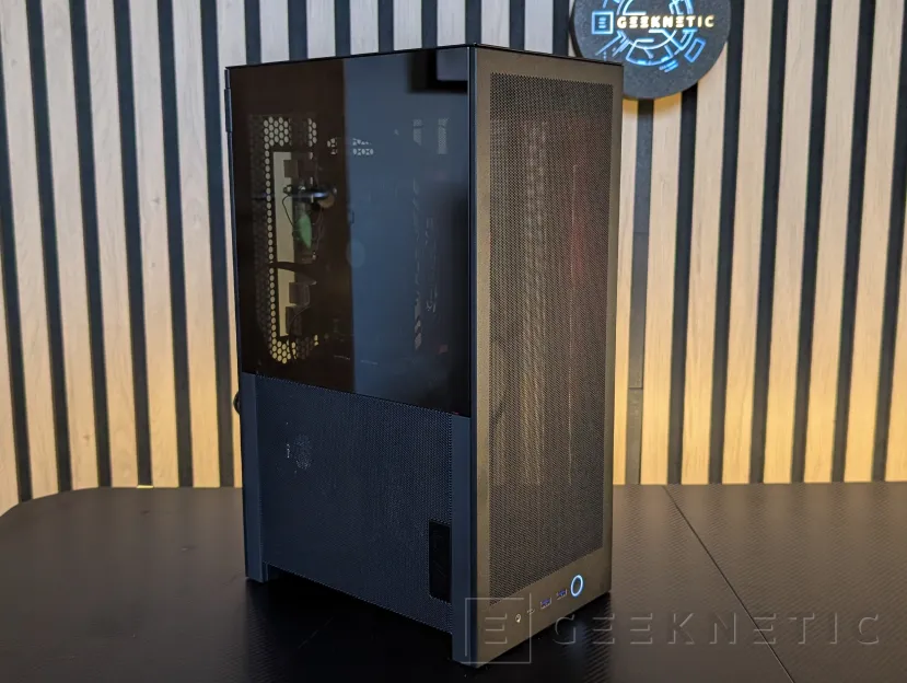

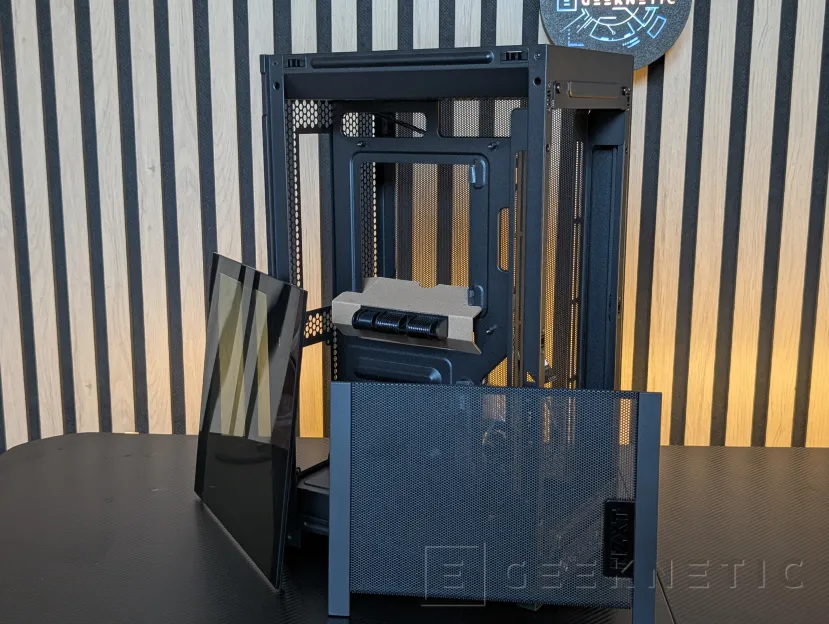

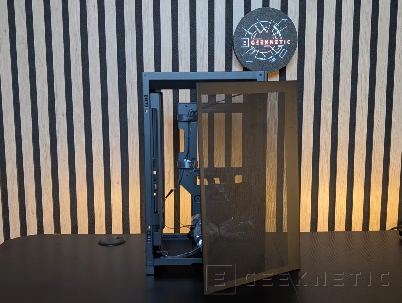

Todos los paneles de la NZXT H2 Flow se retiran por presión, no hay que andar con complicados sistemas de tornillos, por lo que es muy fácil acceder al interior. En el lateral principal, como hemos visto, tenemos el panel de cristal y otro panel de rejilla en la parte baja.
Geeknetic NZXT H2 Flow Review 7

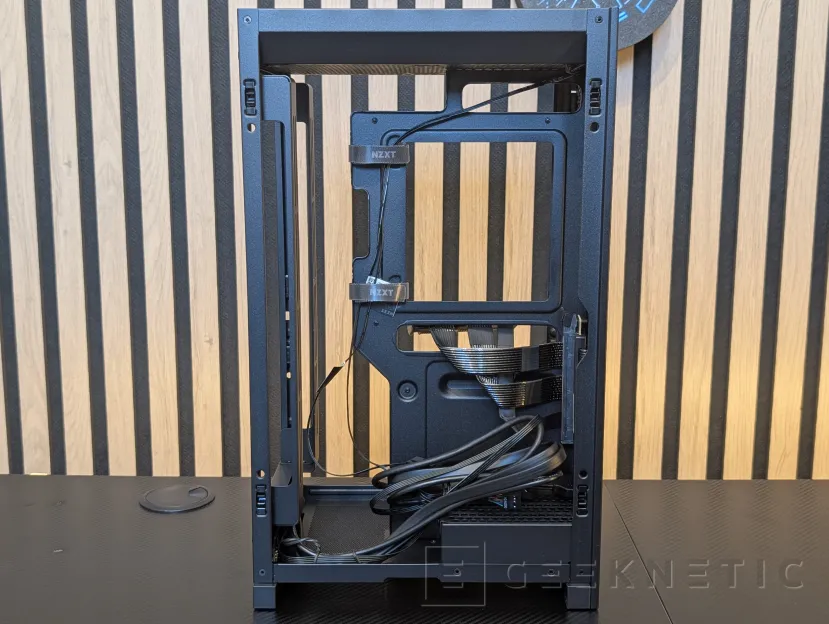

En la parte derecha, otro panel completo se puede retirar de la misma manera, al igual que el panel frontal y el superior, dejando la caja totalmente "desnuda" en su estructura.
Geeknetic NZXT H2 Flow Review 8
Ya entraremos más en detalle en la sección de montaje, pero ya os adelantamos que es una caja muy bien pensada y muy sencilla de montar gracias a un excelente aprovechamiento del espacio.

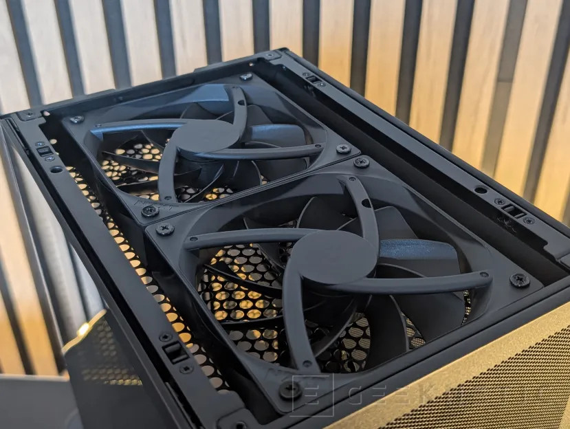

Todo ello se refrigera por un sistema de doble ventilador de 120 mm situados en la parte superior, potenciando la convección natural del aire caliente y haciendo que salga más rápido por arriba.
Geeknetic NZXT H2 Flow Review 10
Estos dos ventiladores son dos NZXT F120Q Airflow con unos 1.350 RPM de velocidad máxima, con los que generan, cada uno, un flujo de aire de 60,2 CFM y una presión estática de 1,05 mm H2O. Su nivel de ruido se queda en 24,1 dBA al máximo de velocidad.
Para la gran mayoría de configuraciones, estos dos ventiladores son suficientes y pueden mantener bajo control las temperaturas internas al extraer el aire caliente directamente, pero la NZXT H2 Flow esconde espacio para colocar otros dos de 120 mm o de 140 mm en la zona frontal.
Además, a pesar de ser una torre tan compacta, tenemos espacio para colocar radiadores de sistemas de refrigeración líquida de hasta 280 mm en la parte frontal.

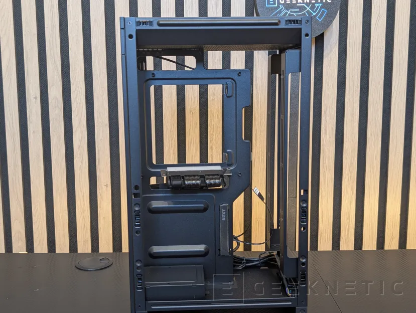

Una vez visto lo fácil que es sacar los paneles que cubren a la H2 Flow, comenzamos con el proceso de montaje, pero antes dejando claro cómo es la distribución interna y dónde irán los componentes. En el interior del panel izquierdo tenemos lo que llamaremos la cámara principal. Aquí va la placa base con el disipador de CPU, los SSD o HDD de 2,5 pulgadas (dos en total) y también la fuente de alimentación SFX o SFX-L.
Geeknetic NZXT H2 Flow Review 12
Por el lado opuesto, dividida por la bandeja de la placa base, tenemos la otra zona, donde irá la tarjeta gráfica colocada en vertical.

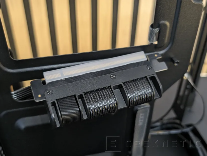

Para poder colocarla en esa zona, NZXT incluye, ya preinstalado, un riser PCI Express 5.0 x16 que se conecta a la placa base.

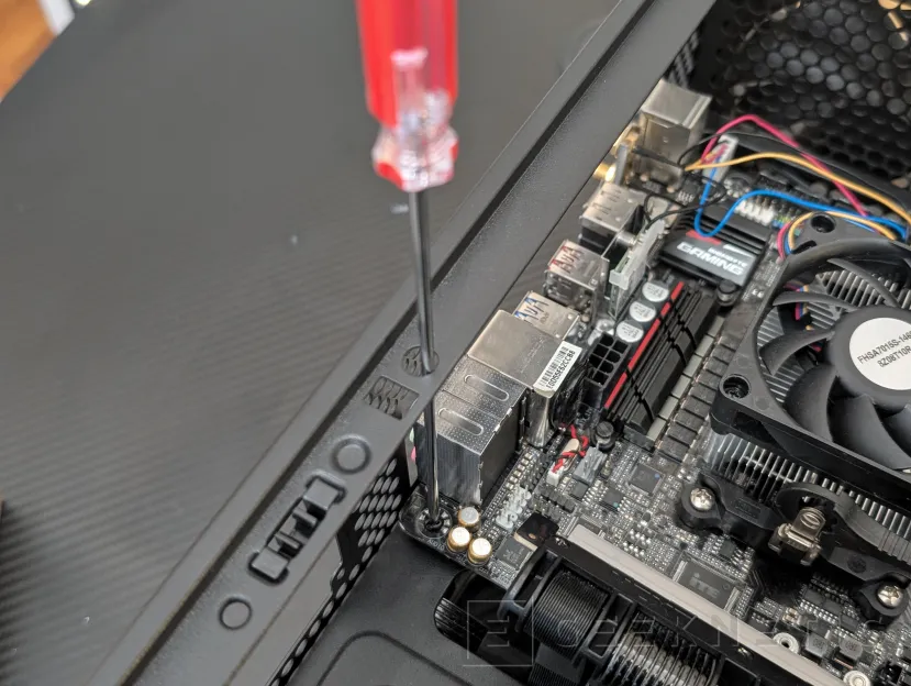

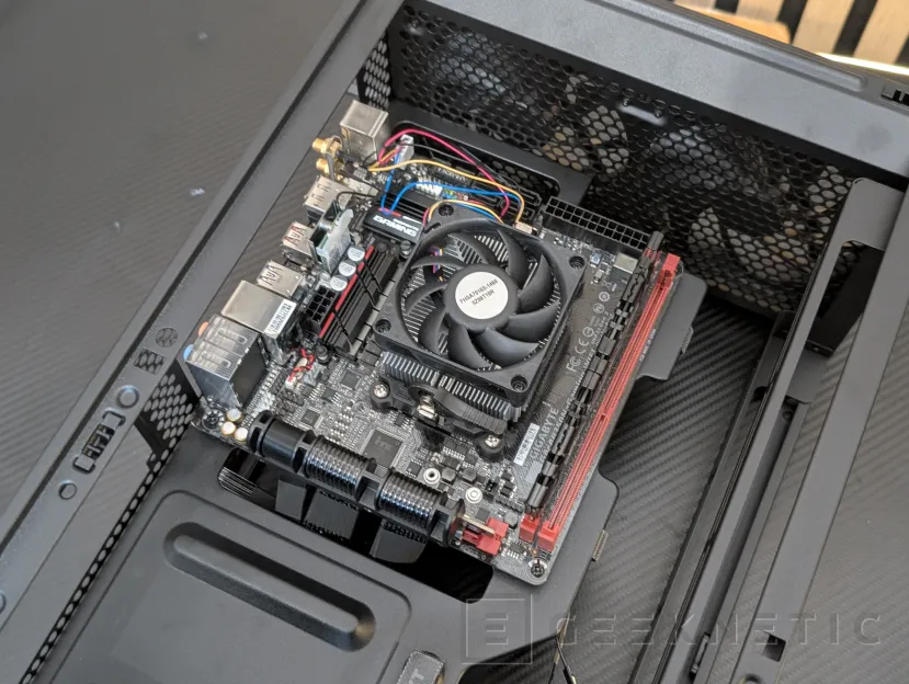

El espacio para la placa base está limitado a placas Mini-ITX, pero se puede colocar sin problemas. NZXT ha tenido en cuenta incluso la posición de los tornillos, dejando huecos para poder acceder sin problemas a ciertos tornillos.
Geeknetic NZXT H2 Flow Review 15
Geeknetic NZXT H2 Flow Review 16

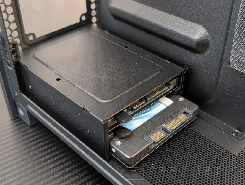

El sistema para colocar las unidades de almacenamiento es también muy sencillo. Tenemos un módulo con dos bahías con un sistema de palancas que permite fijar los SSD/HDD de 2,5 pulgadas directamente, sin necesidad de herramientas o tornillos.
La única "pega" que le vemos es que puede ser algo complicado retirar los SSD si se introducen hasta el fondo, ya que entran algo a presión. La palanca permite desbloquearlos para sacar más fácilmente las unidades, pero no es sencillo del todo.

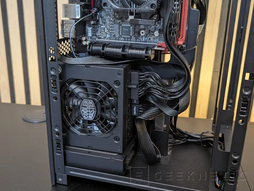

La fuente SFX va colocada justo encima del módulo para los SSD, tanto en el caso de los modelos SFX como SFX-L (algo más largos).
Aunque no hay una cámara específica para la fuente ni un compartimento dedicado, el diseño de doble tapa de esa zona lo ocultará y solo dejará a la vista la placa base a través del cristal.
Geeknetic NZXT H2 Flow Review 19
