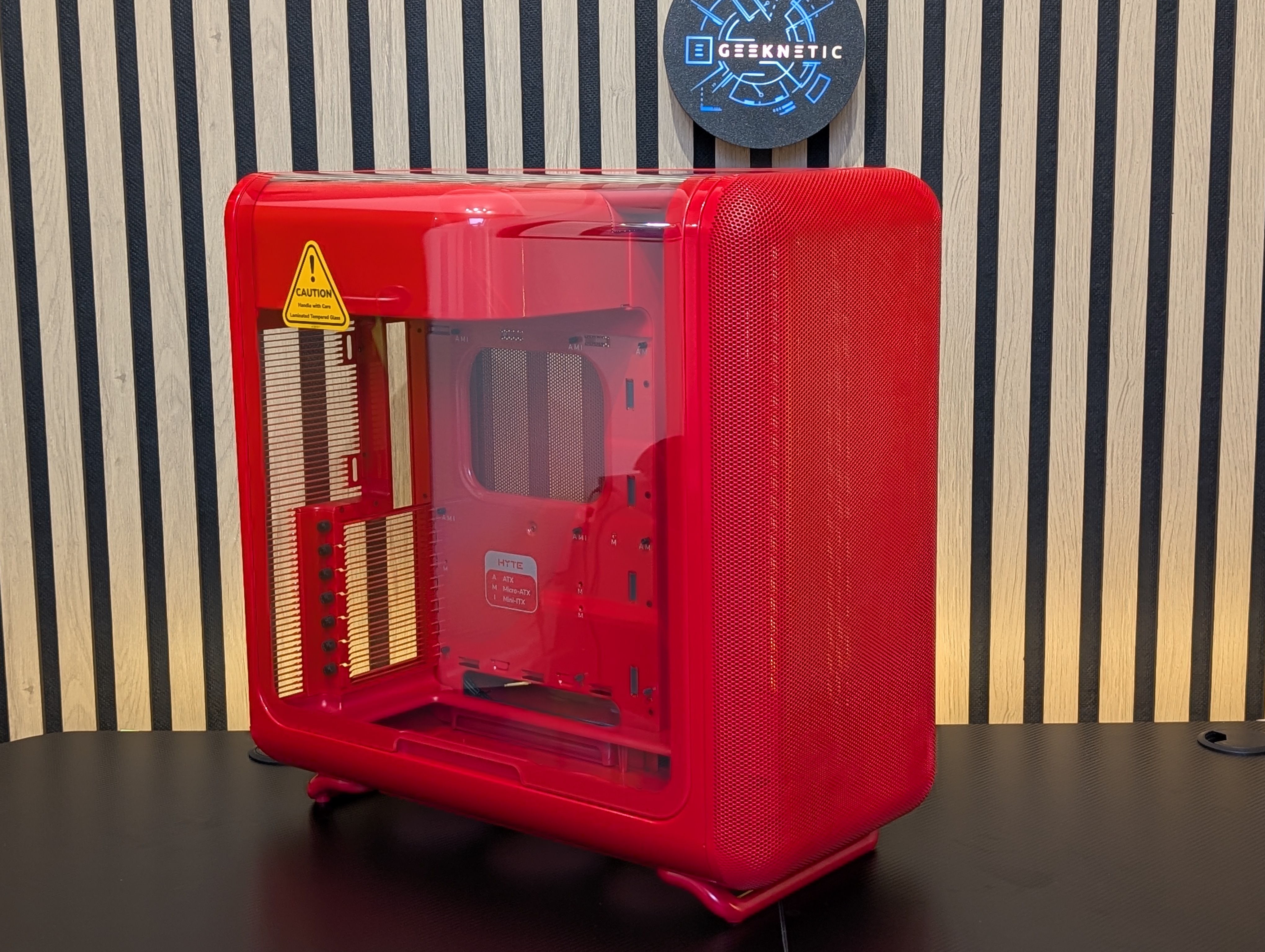

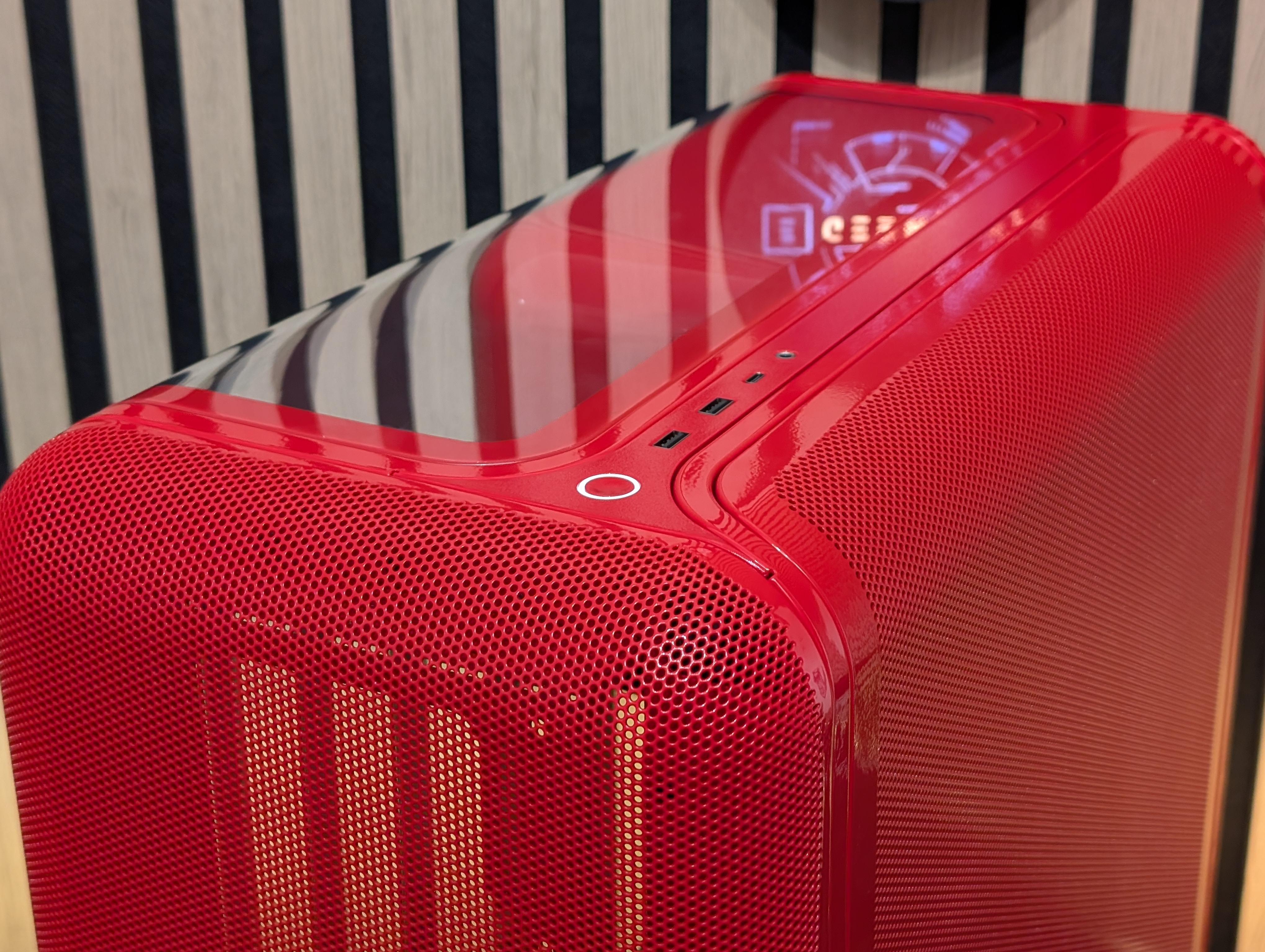

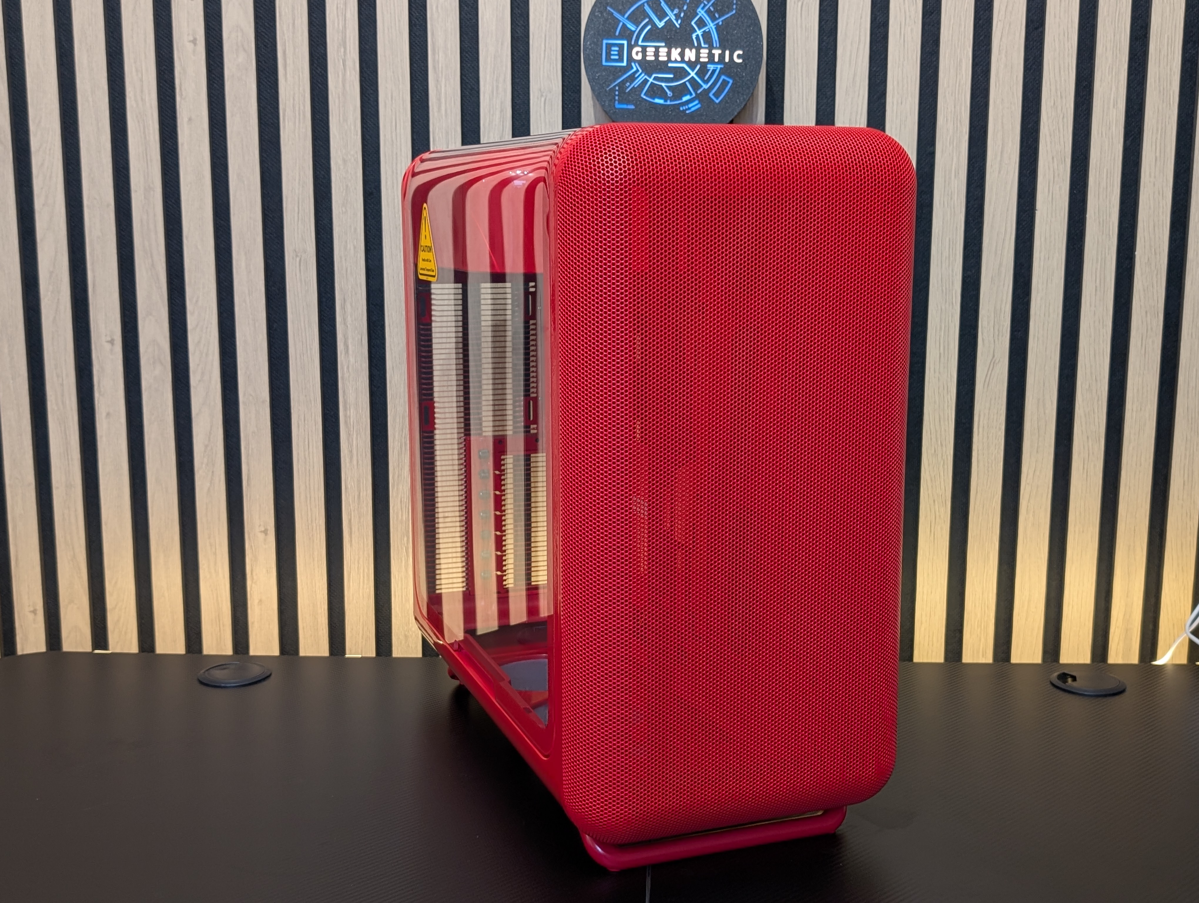

Esta HYTE X50 es una caja con un diseño que no necesita mucha descripción, a simple vista ya podemos ver con qué tipo de elementos de diseño juega. El gran panel de cristal tiene una amplia curvatura que sirve como plantilla para el diseño del resto de la caja.
Tanto su estructura principal, como la tapa frontal y también la tapa lateral opuesta al cristal, mantienen esos bordes redondeados que, en este color rojo además, le dan un toque que nos recuerda a los tradicionales electrodomésticos que la marca "Smeg" ha convertido en todo un icono.
Elementos como la carcasa para la fuente de alimentación mantienen esas formas redondeadas remarcando este "lenguaje de diseño"

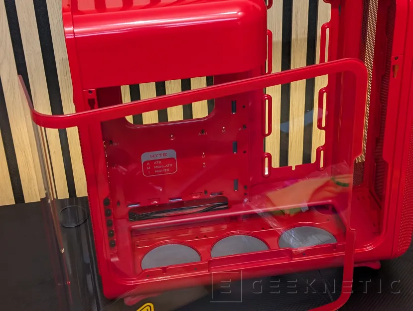

HYTE ha pensado muy bien los mecanismos y estructura de esta caja y podemos hacer prácticamente todo sin herramientas. Para retirar el panel de cristal tan solo tenemos que levantarlo hacia arriba, tirando desde la hendidura que hay para ello en la parte inferior. Al estar sujeto por unas pestañas integradas, estas sujetan todo el peso del panel hacia abajo y hacen imposible que se suelte.
Geeknetic HYTE X50 Review 5

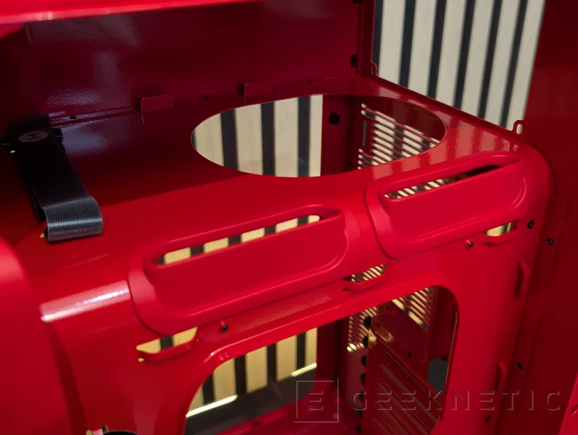

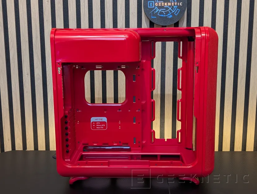

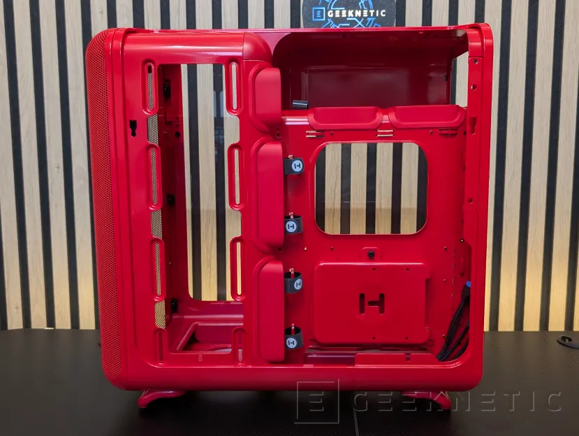

Todo el interior está fabricado en acero, con una excelente construcción y rigidez. Tenemos un diseño de una cámara principal para todos los componentes, junto a la zona superior para la fuente de alimentación. El espacio para el montaje es generoso, como veremos más adelante.
Geeknetic HYTE X50 Review 6

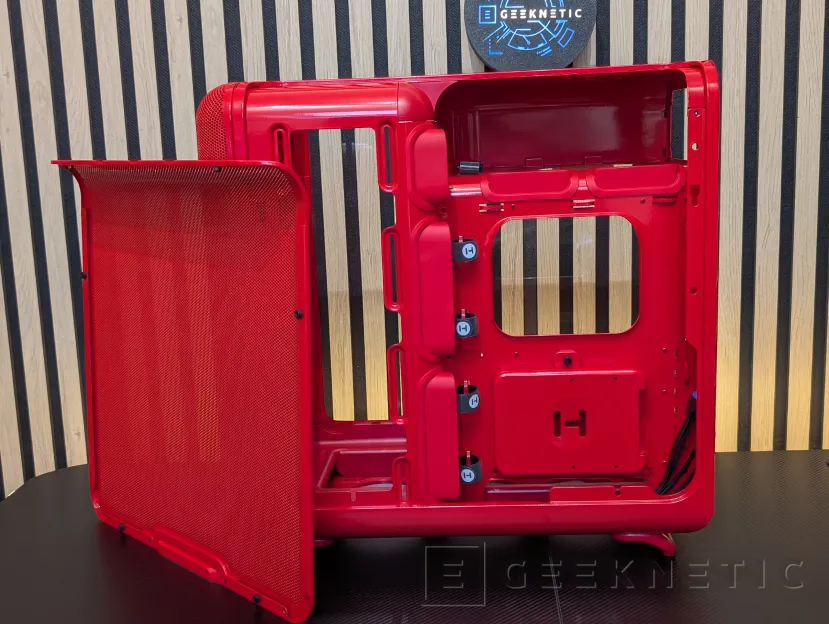

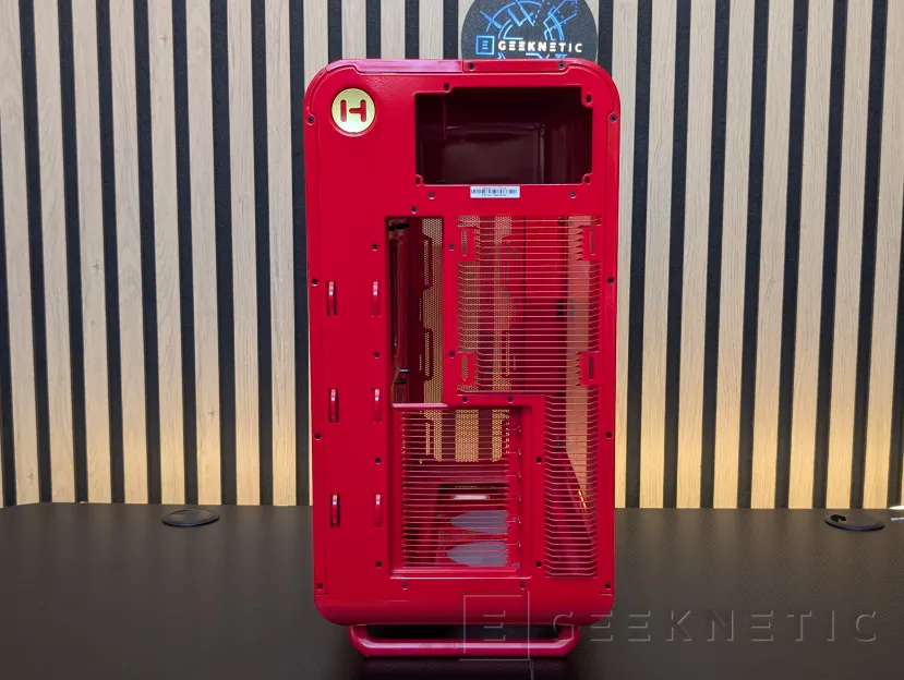

Acceder a la parte trasera es también muy sencillo, el mecanismo es el mismo que el del cristal, deslizar hacia arriba el panel para que este salga de las ranuras que lo sujetan.
Geeknetic HYTE X50 Review 7

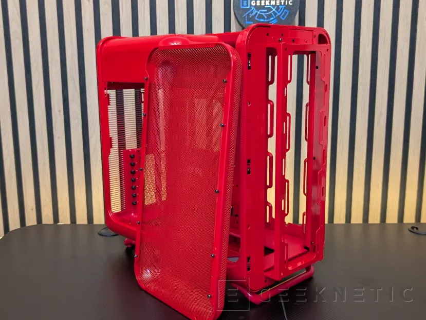

El frontal también se retira fácilmente, en este caso tirando de él hacia delante. Es completamente simétrico, por lo que se puede colocar en ambos sentidos.
Geeknetic HYTE X50 Review 8

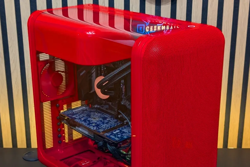

Sin duda, es una de las cajas con un diseño más original que han pasado por nuestras manos. Posiblemente no sea del gusto de todos, pero los que busquen dar un toque distinto a su PC sabrán apreciarla.
Como comentábamos al principio, la HYTE X50 no trae ningún ventilador, por lo que será responsabilidad del usuario integrar las opciones que considere. En nuestro caso, hemos utilizado el pack de 4 ventiladores FA12 de la propia marca, también en color rojo (Cherry Red) que van a juego con la caja.

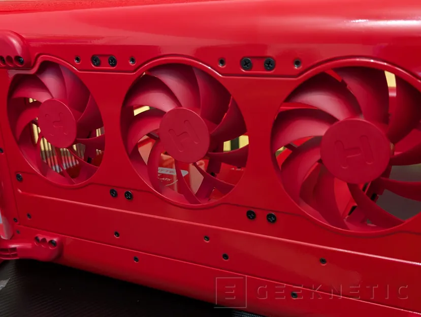

Justo al lado, en la bandeja principal, tenemos otra zona para colocar otros tres ventiladores de 120 mm o radiadores de hasta 360 mm. Aquí el grosor máximo es de 70 mm.

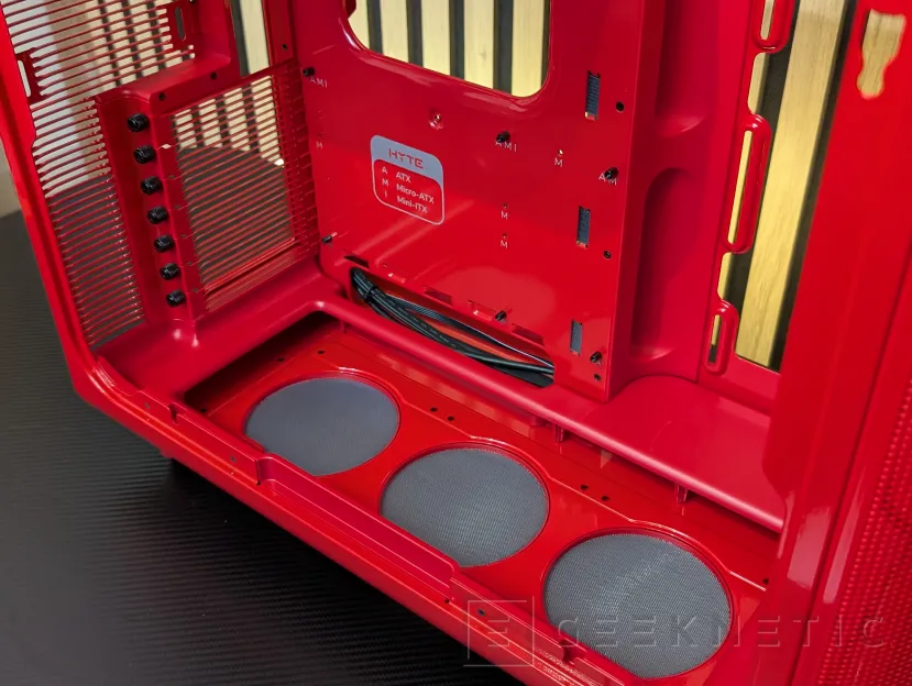

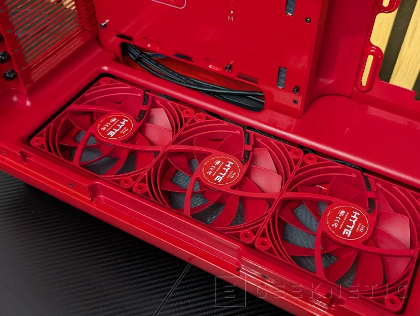

En la parte inferior también tenemos opción para colocar otros tres ventiladores con 32 mm de grosor, que sumado a la zona trasera, nos da para un total de 10 ventiladores de 120 mm en esta HYTE X50.
En esta zona inferior no cabe un radiador, pero sí que podemos ver un filtro de polvo triple con imanes para su retirada rápida. En el resto de zonas es la propia rejilla de la caja la que hace las veces de filtro.
Geeknetic HYTE X50 Review 12

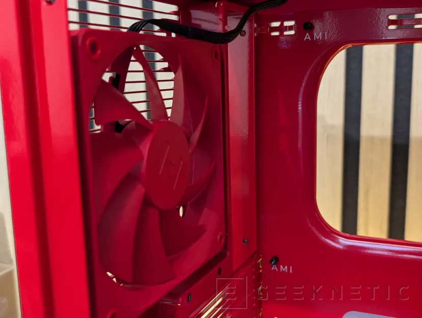

Como comentábamos, para esta review hemos utilizado el Kit de cuatro ventiladores HYTE FA12 en color rojo, colocando tres en la parte inferior y otro en la parte trasera (incluyen ya los tornillos y un cable para unir los cuatro en total).

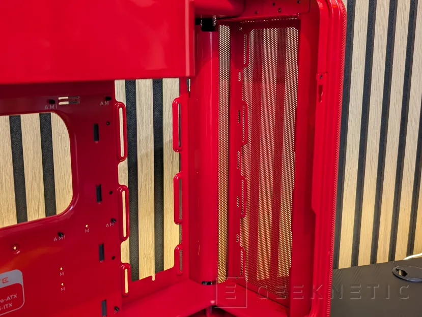

El interior de la HYTE X50 mantiene las líneas que dan vida a esta caja. Esas formas redondeadas se mantienen en todos los elementos, incluyendo los agujeros de goma para pasar cables, o los canales para cables y módulo de discos duros.

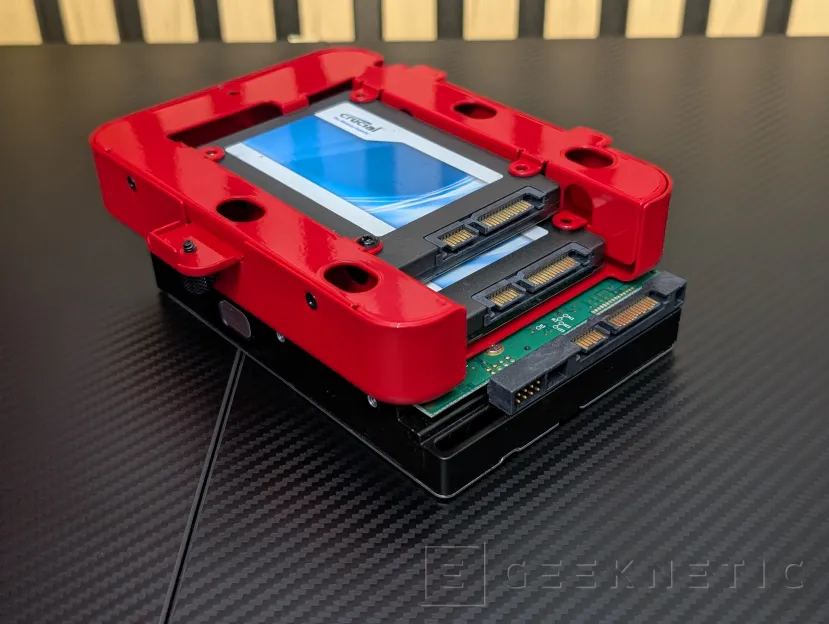

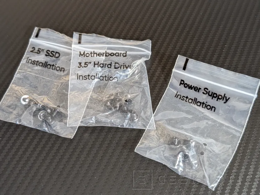

Esta caja tiene espacio para dos unidades SSD/HDD de 2,5" y una de 3,5". No es mucho espacio, pero más que suficiente teniendo en cuenta que hoy en día el formato M.2 está ya muy extendido.
Geeknetic HYTE X50 Review 16
La solución para albergar estas tres unidades máximo es utilizar un módulo donde se puede fijar un HDD de 3,5" en la zona exterior, y dos SSD de 2,5" en el interior. Todo ello manteniendo el color rojo, las formas redondeadas y el acero. Además, más allá de la fijación de los discos al, módulo, no se necesita herramientas para fijar el módulo a la caja.

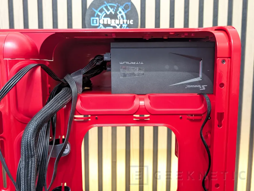

La fuente de alimentación tiene su propio compartimento arriba. Es una zona dedicada con una gran abertura en la parte inferior. Podemos ver que tiene ranuras de coma para pasar los cables a la zona interior, e incluso un velcro para ajustar los cables.
Geeknetic HYTE X50 Review 18
Caben fuentes de hasta 22,3 cm de longitud, por lo que tenemos un espacio bastante amplio.

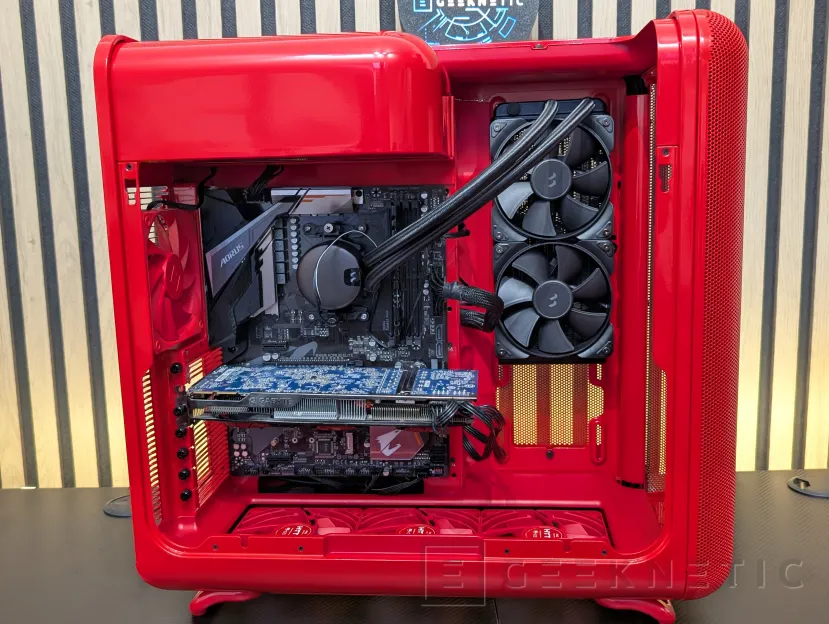

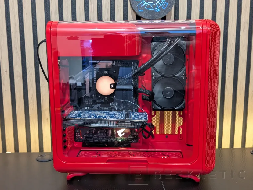

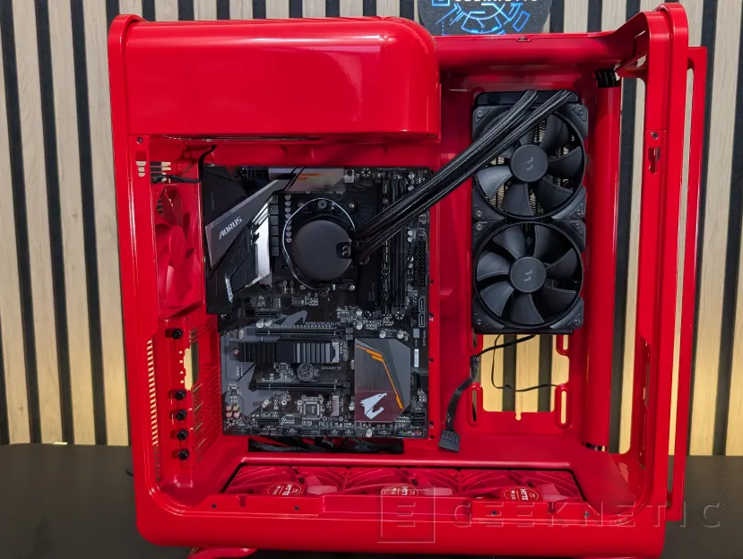

La placa base también tiene un amplio margen. En este caso hemos usado un modelo ATX estándar, pero tenemos espacio para E-ATX y también hay un amplio margen para pasar cables en las zonas superiores e inferiores.
El radiador de la refrigeración líquida se puede colocar en el frontal o en la bandeja, todo depende de los gustos o necesidades del usuario.

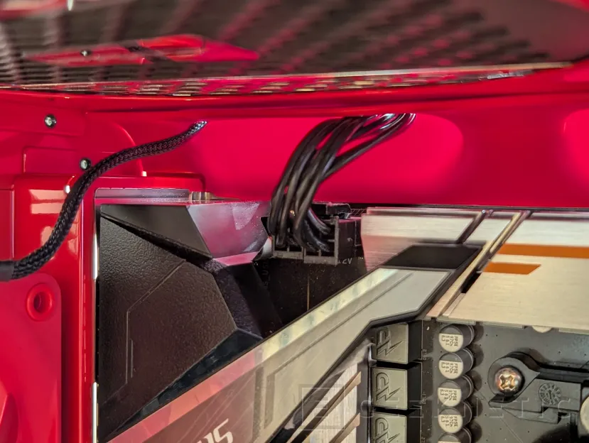

Hay entradas para cables desde prácticamente cualquier lugar, los más grandes con gomas en forma de tobera para facilitar la colocación. Incluso tenemos un carril en la parte inferior trasera, desde el que podemos pasar los cables de los tres ventiladores inferiores sin que se vean.

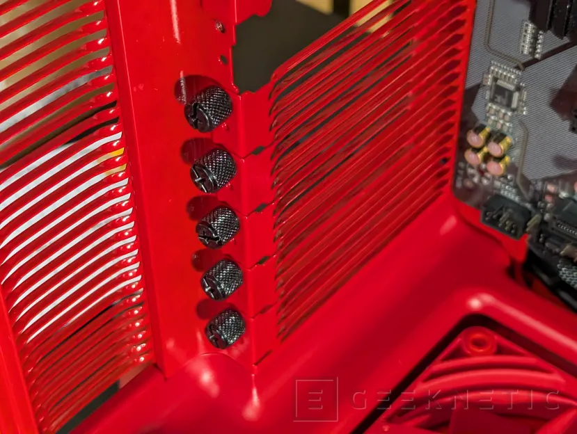

Para la colocación de la tarjeta gráfica, la HYTE X50 tiene unos protectores de las bahías traseras fijados con unos tornillos manuales muy grandes, lo que nos facilita el poder usarlos con las manos sin necesidad de destornillador.

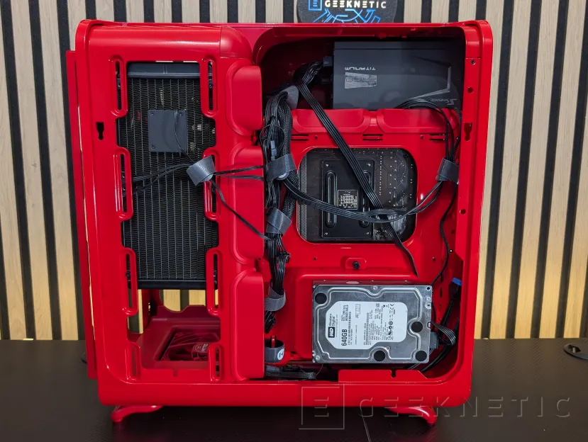

En la parte trasera, el espacio para los cables es muy amplio. Hay una gran columna vertical por la que podemos pasar los cables más gruesos y fijarlos con los velcros ya incluidos. Además, la caja tiene varios puntos de anclaje para poner más de los velcros que se incluyen como accesorio, o bridas fijas.
La gran profundidad de la zona derecha es una maravilla para colocar los cables de todo tipo y grosores. No hay más que ver que el módulo de los discos duros se coloca ahí, con dos SSD, el propio modulo, y un HDD de 3,5" por fuera, y la tapa aún tiene espacio.

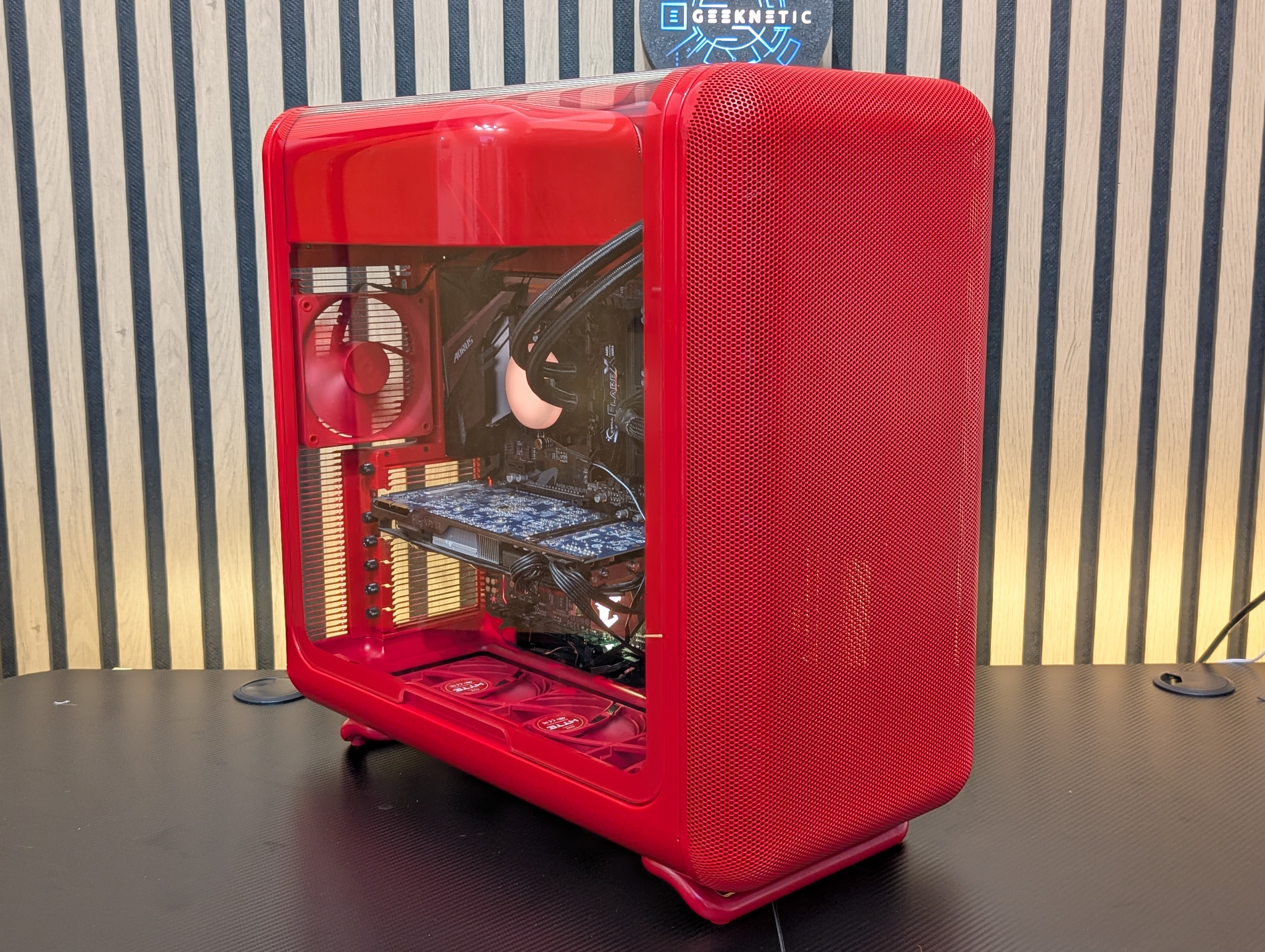

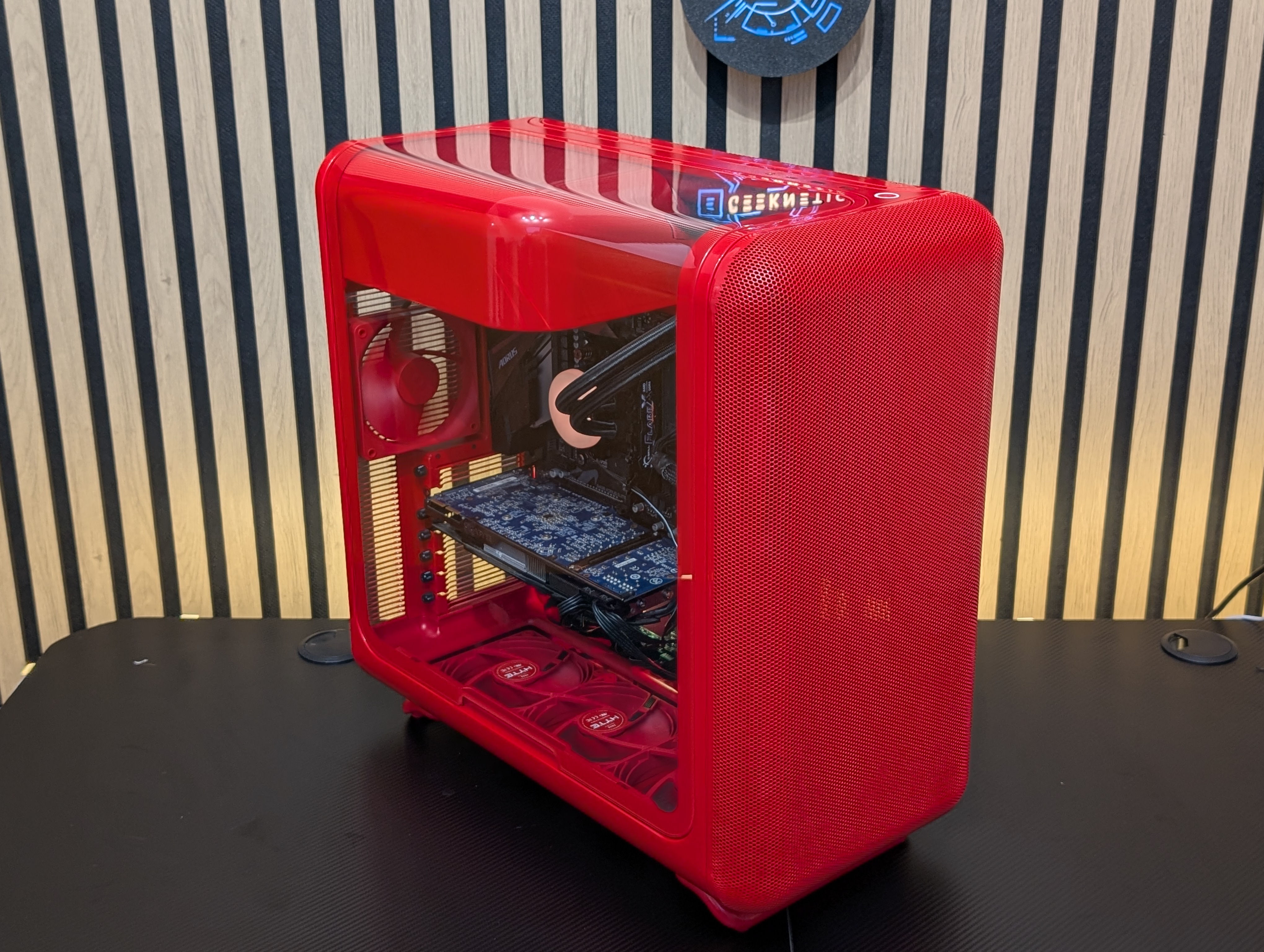

Ahora solo queda cerrar todo, poner el cristal y disfrutar del ordenador desde su ventana panorámica.
Geeknetic HYTE X50 Review 26
La caja no incluye ningún elemento de iluminación ARGB, y el pack de ventiladores opcional tampoco. No obstante, con el amplio catálogo de ventiladores, tiras y componentes con ARGB que hay en el mercado, la HYTE X50 es una caja que se presta a colocar componentes llamativos para poder verlos desde el cristal.
Incluso sin esos elementos, es una caja que destaca por sí misma, con sus líneas de diseño con grandes curvas y el color rojo.

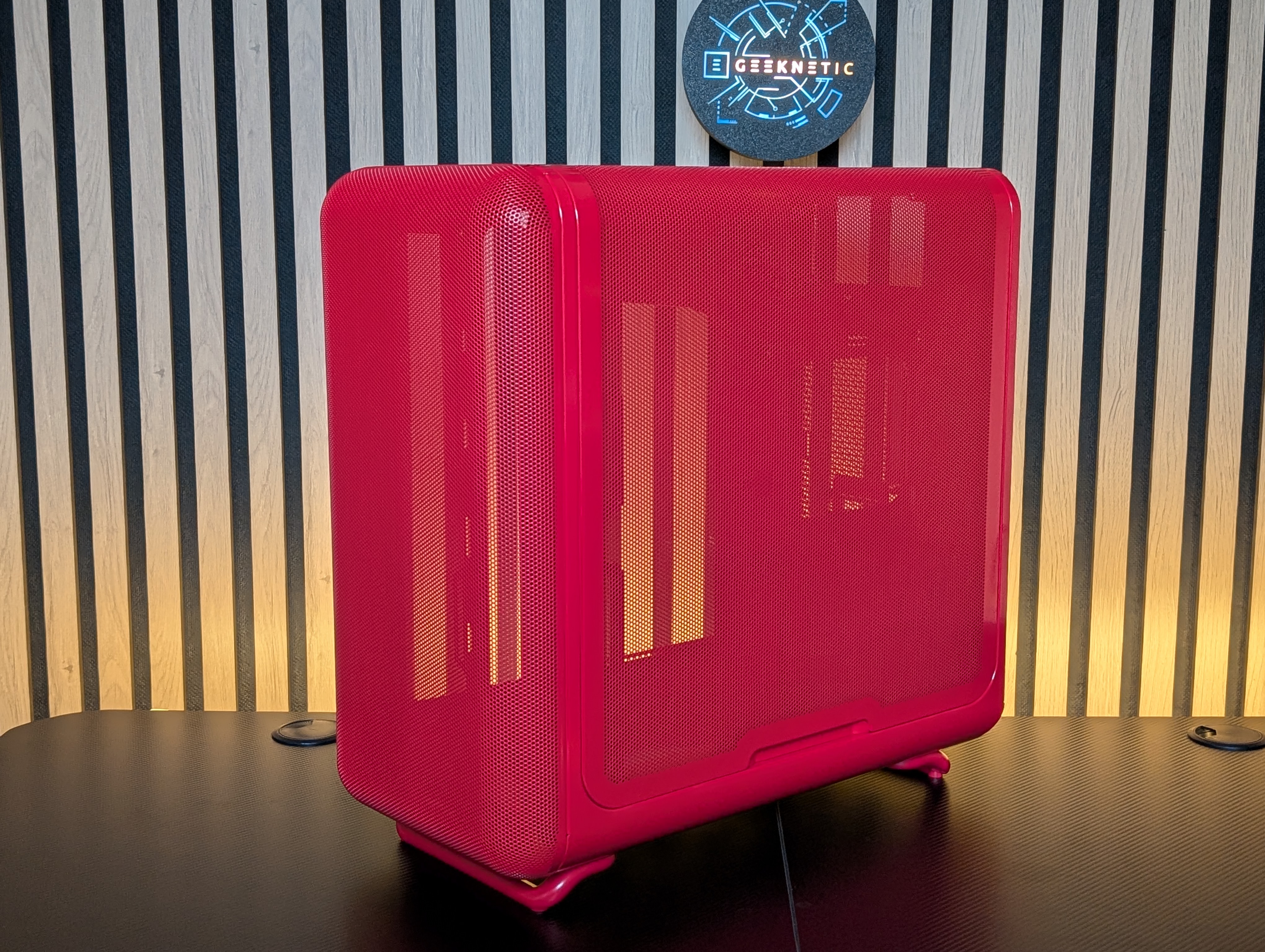

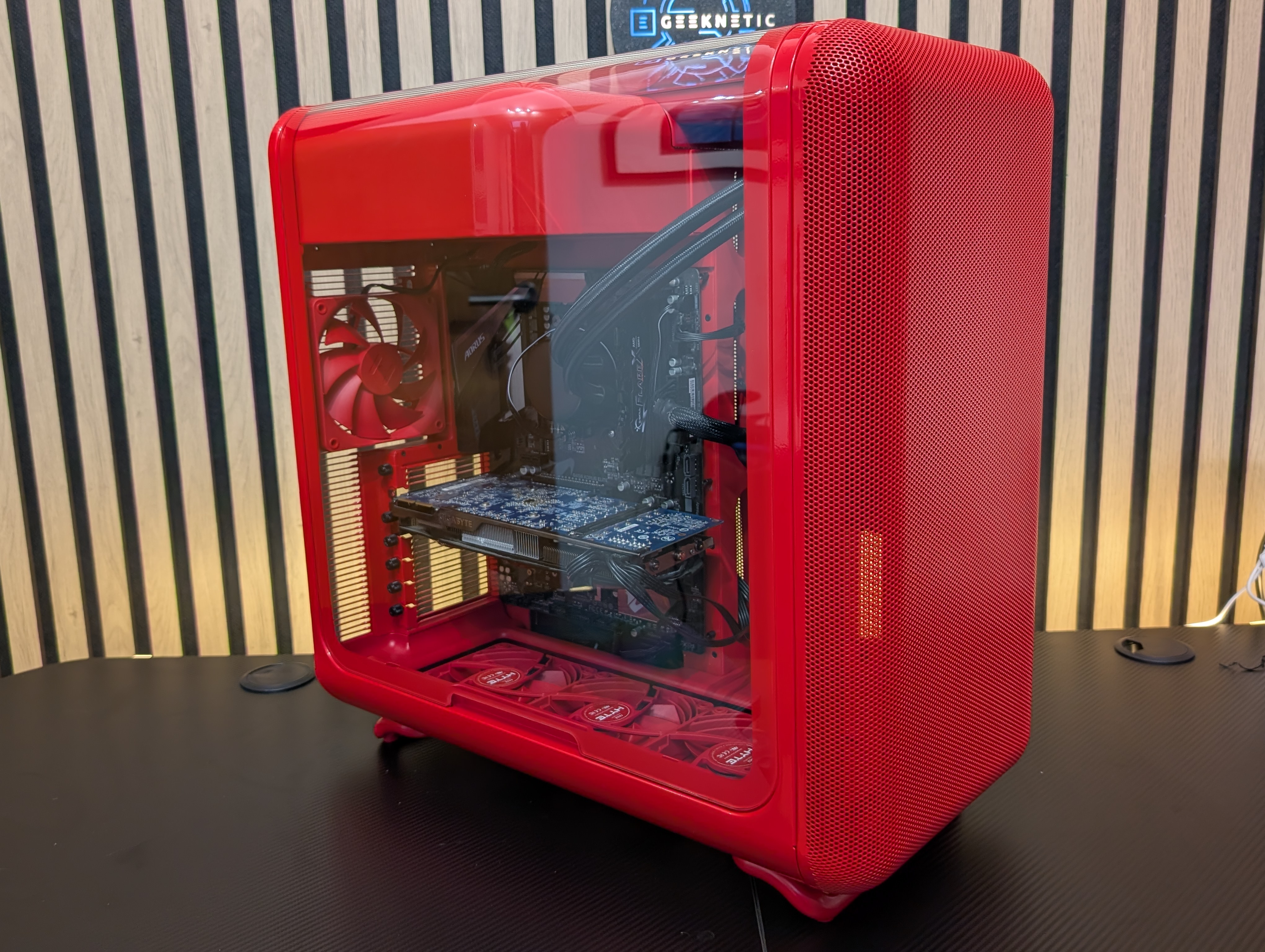

La HYTE X50 es una de esas cajas que llaman la atención por su diseño. Aun abrazando el formato panorámico que tan de moda está ahora mismo, le han dado una vuelta de tuerca para diferenciarse del resto y crear una caja que perfectamente podría crear una nueva línea de varios modelos con una estética icónica.
Más allá del llamativo color rojo de este modelo concreto que hemos analizado, las líneas curvadas y esos acabados la convierten en una opción que hará las delicias de los usuarios a los que le gusta tener algo diferente y llamativo.
