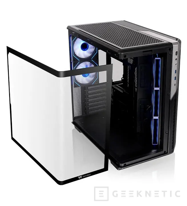

Thermaltake ha optado por un frontal y un lateral izquierdo cubiertos por una única pieza de cristal templado curvado. El panel tiene 4 mm de grosor y una lengüeta integrada para levantarlo cuando se necesita acceder al interior. La segunda cámara queda reservada para la fuente, parte del cableado y las unidades de almacenamiento, de modo que la zona visible se dedica principalmente a la placa, la gráfica y la refrigeración.

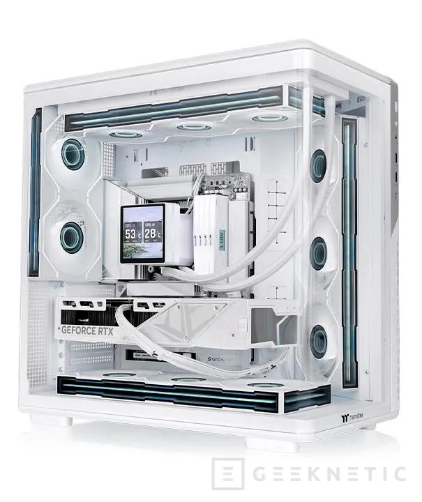

La View 590 TG ARGB admite hasta once ventiladores de 120 mm: tres arriba, tres en el lateral junto a la placa, tres abajo y dos detrás. Como cinco ya están instalados, las posiciones superiores e inferiores quedan libres en la configuración de serie. El número máximo representa las ubicaciones físicas disponibles y puede cambiar en la práctica si se instalan radiadores o accesorios que compartan esos espacios.
Para refrigeración líquida, Thermaltake especifica radiadores de hasta 360 mm tanto en la parte superior como junto a la placa base. Arriba también admite modelos de 280 mm, mientras que detrás se puede montar uno de 120 mm. Quien quiera utilizar el lateral para un radiador debe comprobar el espacio de la gráfica: la longitud máxima pasa de 435 a 350 mm con una refrigeración líquida instalada en esa posición.
