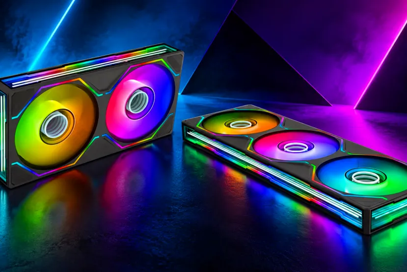

Thermaltake ha completado la gama SWAFAN UNIFY con conjuntos de 240 y 360 mm en negro y blanco Snow. Cada modelo reúne dos o tres ventiladores de 120 mm en un solo marco, lo que reduce el número de tornillos y cables respecto a la instalación de unidades independientes.
La versión de 360 mm ya se había enseñado durante CES 2026. El lanzamiento actual incorpora también el formato de 240 mm y confirma cuatro referencias comerciales. Todos incluyen aspas estándar preinstaladas y un segundo juego con orientación inversa para cambiar el sentido del aire sin girar el marco ni ocultar la cara iluminada.
Dos o tres ventiladores montados sobre un único marco
El SWAFAN 240 UNIFY integra dos rotores y el SWAFAN 360 UNIFY reúne tres. Una sola estructura sustituye los marcos individuales, de modo que el montaje se realiza con cuatro tornillos de esquina y un conjunto de cables. La solución busca simplificar instalaciones consecutivas en la caja o sobre un radiador.
El ahorro de cableado resulta especialmente visible en el modelo de 360 mm, donde tres ventiladores separados suelen exigir varias conexiones o un sistema de encadenado. Aquí la unidad se instala como una pieza larga. Esa integración también obliga a comprobar que la caja disponga del espacio continuo necesario, porque los ventiladores no pueden separarse ni desplazarse individualmente.
La marca utiliza un cuerpo de 28 mm de grosor, tres milímetros más que el formato habitual de 25 mm. La profundidad adicional deja más espacio para el diseño de las aspas y el motor, pero puede afectar a montajes ajustados con radiadores gruesos, memorias altas o disipadores próximos. Las dimensiones deben revisarse antes de comprar.
