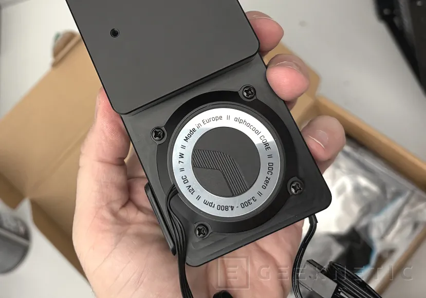

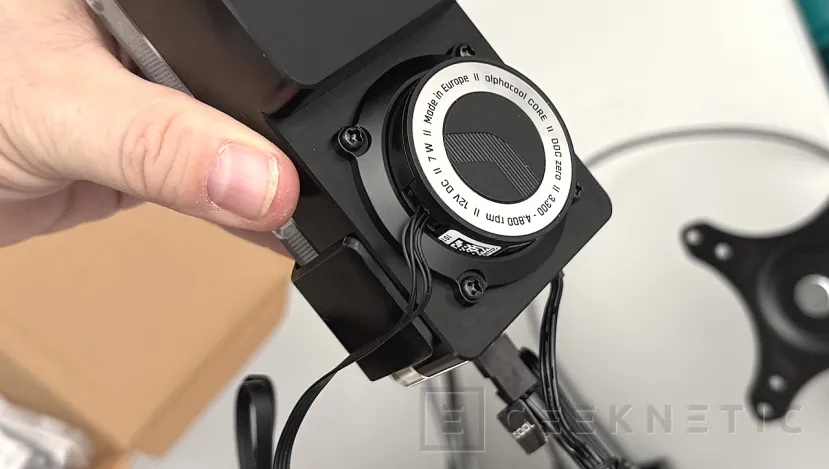

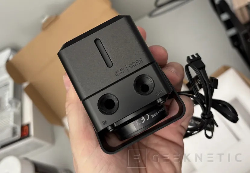

La nueva AlphaCool DDCzero PWM Pump es una bomba compacta con tan solo 25 mm de espesor y un diámetro de 46 mm. Ha sido desarrollada por Alphacool en colaboración con Xylem, que es un referente en soluciones industriales para impulsión de líquidos, y este modelo marca un hito en refrigeración personalizada porque permite, en factores de forma realmente compactos, poder alimentar sistemas complejos: radiadores grandes, CPU y GPU en el mismo circuito, etc.
Compacta y de bajo consumo, con apenas 6,2 W de consumo en carga, con control variable por PWM y fabricada minuciosamente en seis elementos principales que además proporcionan hasta 50.000 horas de uso continuado. Se compone de una cubierta plástica, solo a modo de protección de los componentes; un anillo de bobina en una sola pieza fabricada con precisión para mejorar el guiado del campo magnético hacia el rotor central, reduciendo ruido y mejorando la eficiencia.
Geeknetic AlphaCool DDCzero PWM Pump Review: la nueva referencia compacta para sistemas con CPU y GPU en el mismo circuito 3

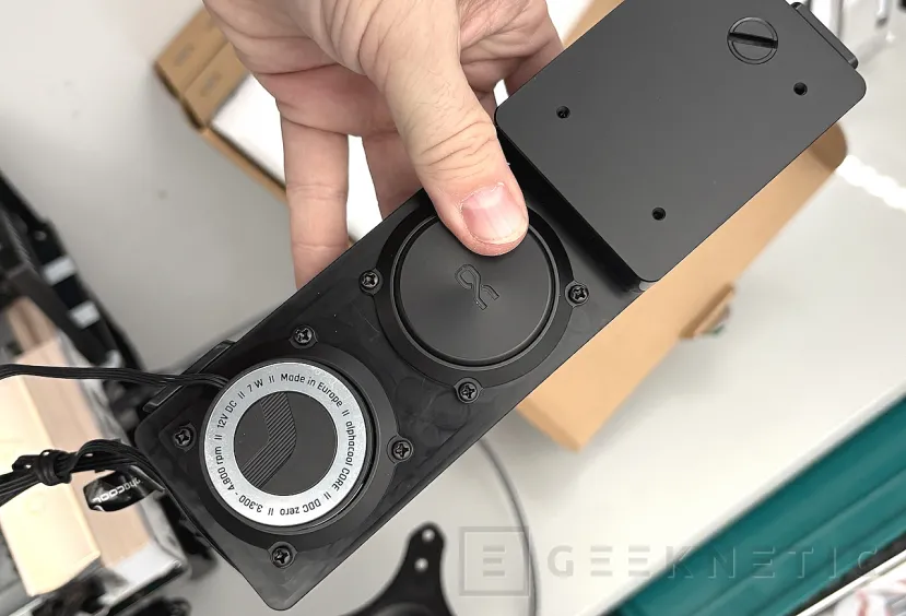

Le sigue el elemento más complejo y miniaturizado de la unidad, con un PCB con las bobinas de cobre integradas en formato sólido, formado por ocho bobinas y con toda la electrónica integrada, controlando las fases de carga de las bobinas para generar el movimiento circular que impulsará el rotor central y con ello habilitar la circulación del refrigerante.
Le sigue la cubierta interna y, cómo no, la junta tórica que impide que el refrigerante entre dentro de la electrónica de la bomba. El rotor es realmente compacto y es increíble la capacidad y potencia que ofrece, más de 220 litros por hora de caudal y hasta 1,4 de altura de impulsión. Todo ello con 6 W de consumo y control variable para que podamos reducir el consumo y el ruido del sistema cuando no se requiere de todo su potencial.

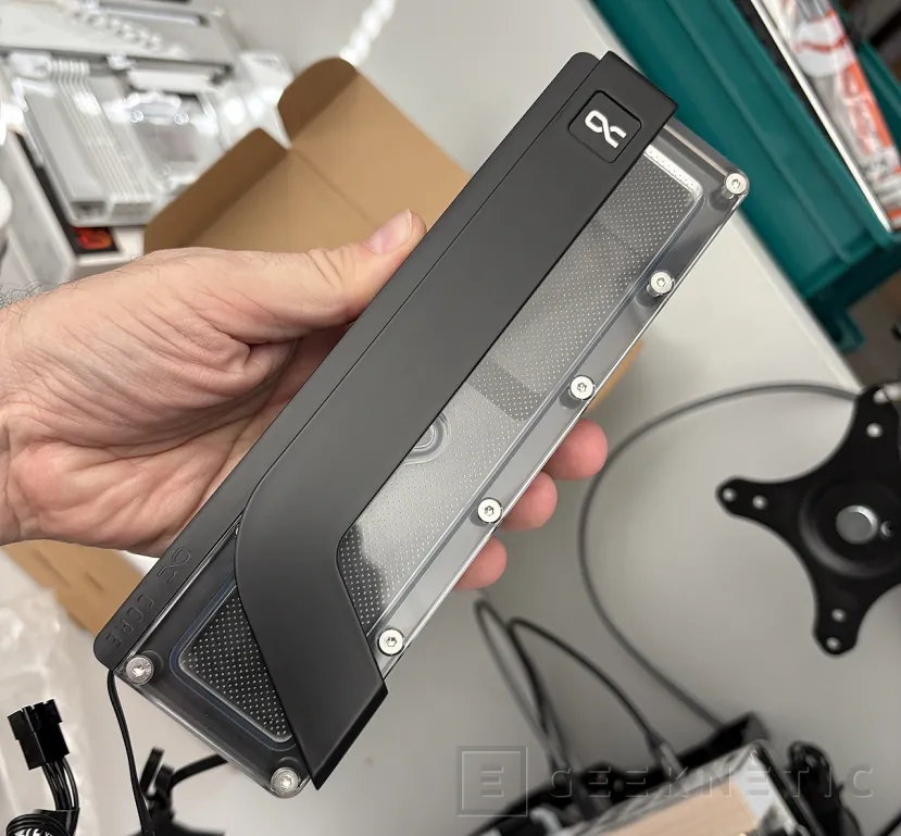

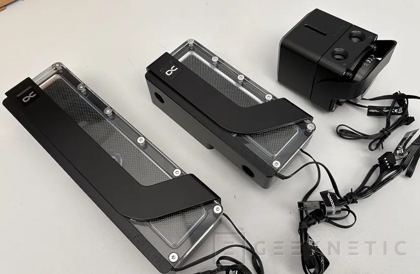

Esta nueva bomba de impulsión de formato compacto la podremos encontrar suelta, con posibilidad de anclarla a cualquier zócalo D5 de la marca, pero Alphacool también ha trabajado en ofrecer soluciones completas que añadan diferentes tamaños de depósito combinados con esta bomba, todos compactos, con facilidad de montaje, gracias a todos los accesorios incluidos, en cualquier entrada de ventilador de 120 mm, pero también completamente integrada en el radiador. De hecho, es el montaje que hemos elegido para nuestra primera experiencia con esta bomba, como veréis después.
Geeknetic AlphaCool DDCzero PWM Pump Review: la nueva referencia compacta para sistemas con CPU y GPU en el mismo circuito 5
Son hasta seis soluciones nuevas, dentro de la gama Core DDCzero, que añaden soluciones de 90, 140, 200 y también de dos bloques ultracompactos para soluciones donde el espacio sea realmente limitado. Usan entradas estándar G1/4“, por lo que podemos usar racores para tubo flexible, rígido y de cualquier marca, puesto que esta se ha convertido en la medida estándar de los principales fabricantes de componentes para refrigeración personalizada.
Geeknetic AlphaCool DDCzero PWM Pump Review: la nueva referencia compacta para sistemas con CPU y GPU en el mismo circuito 6

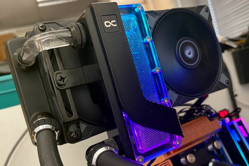

Detalle de la versión con depósito de 90mm, que cuenta también con iluminación ARGB
Destaca especialmente la versión con depósito de 200 mm de alto, ya que permite instalar dos bombas en paralelo, para un rendimiento superior donde podríamos instalar gráficas, radiadores grandes, múltiples elementos en el mismo bucle, pero sin perder el formato compacto que ofrece esta nueva solución de impulsión.

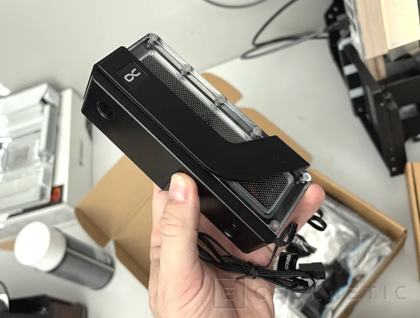

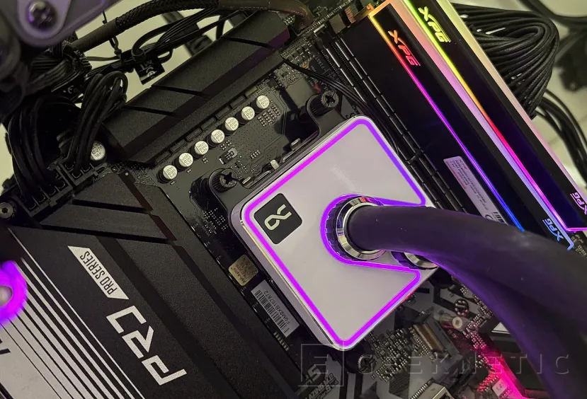

La otra espectacular es la solución sin depósito, realmente compacta y pensada para esos sistemas donde el espacio es crítico. Contaremos únicamente con la capacidad del bloque de bomba o podemos añadir dispositivos externos; cada necesidad es un mundo y lo bonito de la refrigeración personalizada es que podemos tomar el camino que veamos más adecuado, teniendo la garantía de la interoperabilidad entre componentes e incluso entre diferentes marcas.

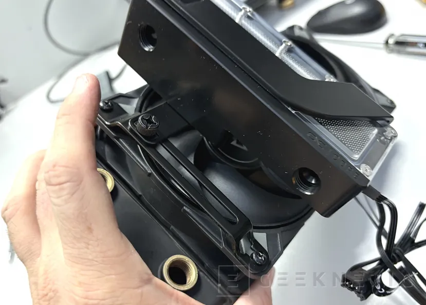

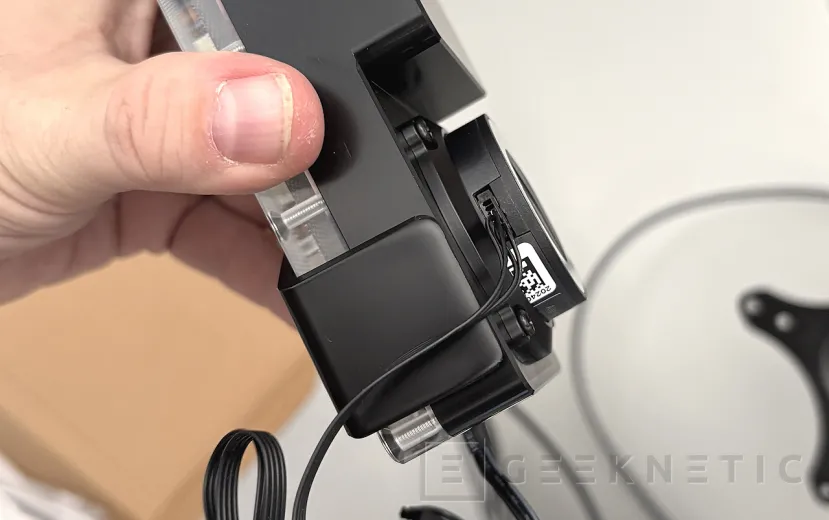

El sistema de anclaje que incluye el depósito permite usar radiadores, ventiladores o zócalos de ventilador de 120mm para fijar el conjunto.

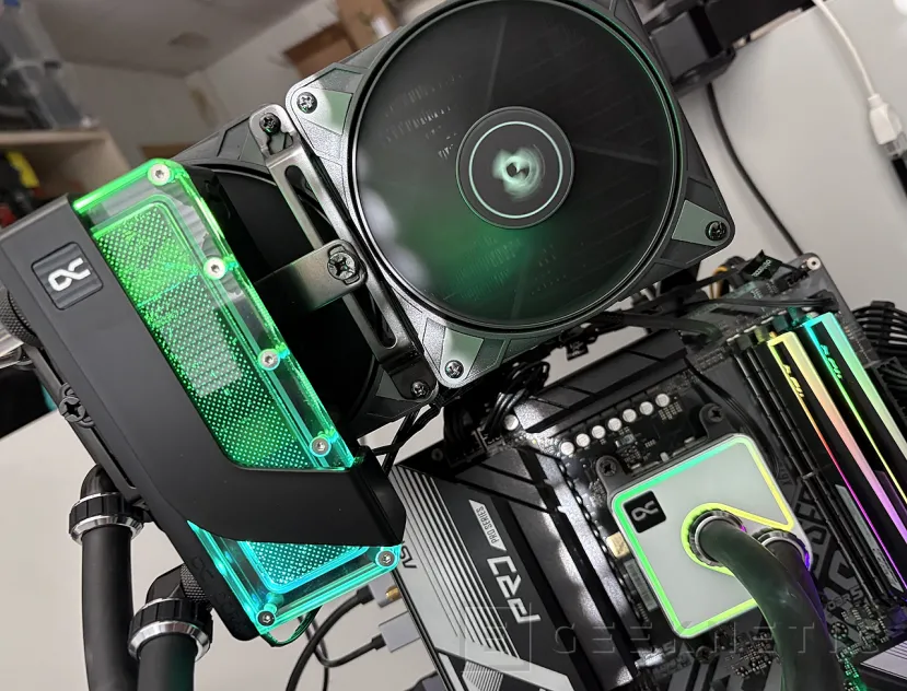

El mundo del PC permite esta doble faceta: buscar el mejor rendimiento y también la estética que encaje con nosotros. En mi caso tengo una necesidad especial y es que mis bases de prueba sean modulares, fáciles de montar y desmontar y, cómo no, que sean fiables en cualquier entorno de uso, desde los ligeros, como probar una nueva unidad SSD, hasta darle “caña” a las mejores gráficas y CPU del mercado.
Geeknetic AlphaCool DDCzero PWM Pump Review: la nueva referencia compacta para sistemas con CPU y GPU en el mismo circuito 11

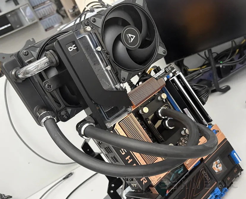

El objetivo es conseguir un sistema tan compacto como un AIO pero de resultado mucho más eficiente y espectacular
Con pequeños cambios he encontrado en la Thermal Grizzly der8enchtable la base de trabajo perfecta. He cambiado algunos elementos y la distribución de peso para poder ponerla prácticamente en vertical, en un ángulo perfecto para trabajar fácil y también para que las fotos queden perfectas.
Me faltaba un kit de refrigeración a la altura de mis necesidades, fácil de montar y desmontar, compacto y completamente integrado, pero que además ofrezca el rendimiento adecuado tanto para plataformas AMD como Intel.

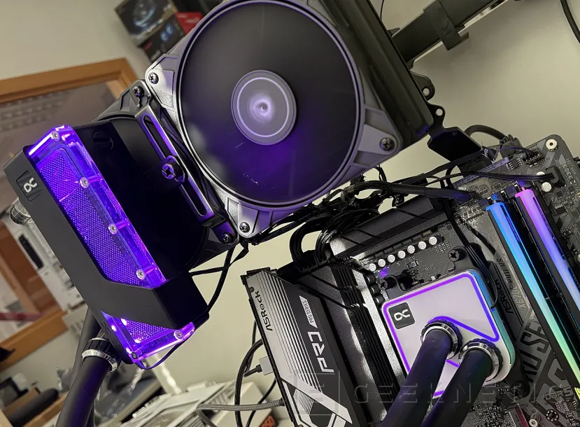

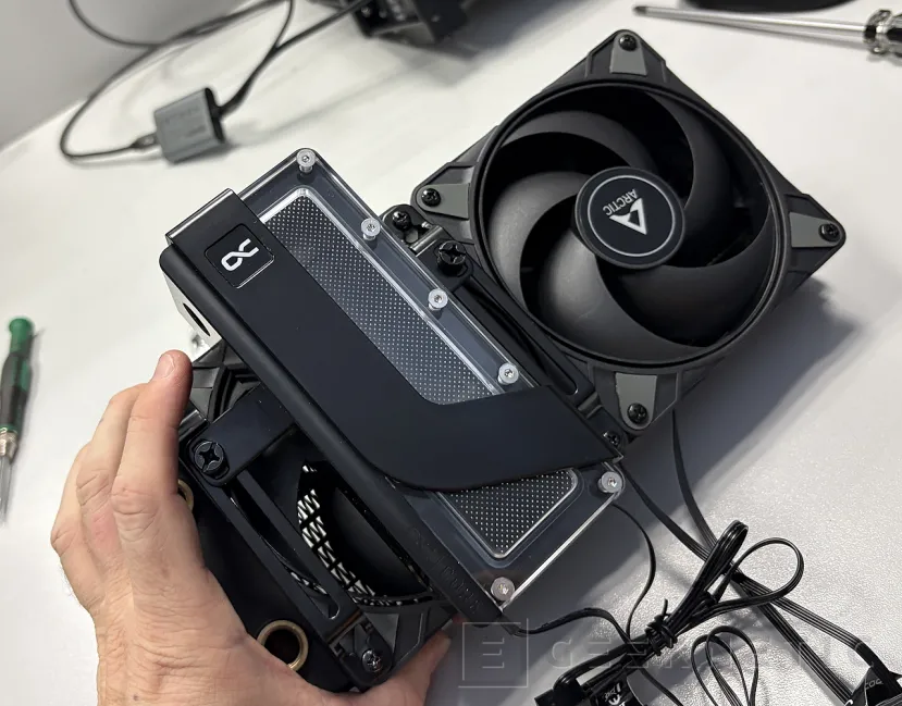

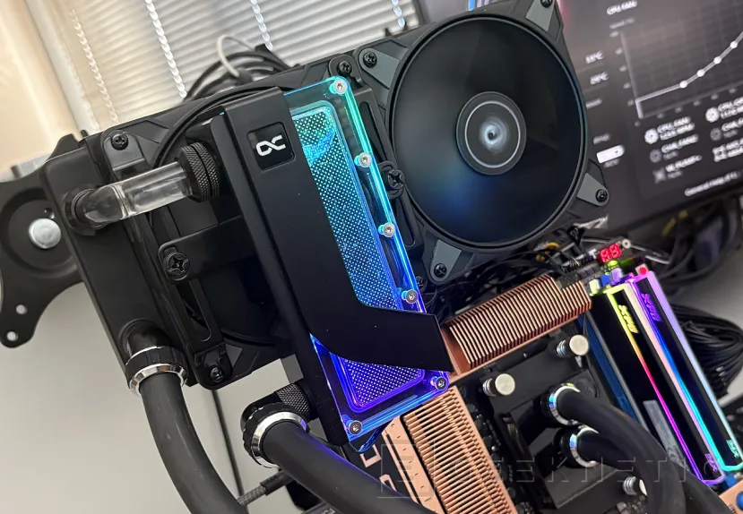

Integrar una DDCzero con depósito de 140 mm lo hace todo fácil porque coloco la bomba y el depósito, que forman una única unidad, apoyados en uno de los ventiladores del radiador de 240 mm, completamente en cobre. En una configuración compacta con cuatro ventiladores Arctic de 120 mm, en diferentes frecuencias de uso en frontal y trasera, un bonito tubo flexible en negro y uno de los mejores y más polivalentes bloques de intercambio de Alphacool, el Alphacool CORE 1 Aurora White, que se puede fácilmente adaptar tanto a procesadores AMD como Intel, con un rendimiento excelente y una calidad de construcción sobresaliente.
Geeknetic AlphaCool DDCzero PWM Pump Review: la nueva referencia compacta para sistemas con CPU y GPU en el mismo circuito 13
El resultado para mí tiene la estética que buscaba, es fácil de montar y desmontar y saca partido sin dificultades a los niveles de turbo más rápidos de procesadores de más de 200 W de consumo en carga.
