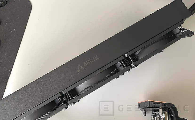

1. Arctic Liquid Freezer III 420 Black A
Ya sea en la variante con ARGB, o sin ella, este sigue siendo nuestro kit RL-AIO de referencia
Radiador
Bomba
Ventiladores
458 x 138 x 38 mm
Control variable 800-2800rpm PWM
Arctic P14 A-RGB 200-1800rpm
Lo Mejor
Lo Peor
  • Bomba variable con conectividad PWM
  • Opción de control concentrado o separado de bomba y ventiladores
  • Todo montado de fábrica, hasta los ventiladores
  • Canalización de cableado por el tubo, PWM y ARGB
  • Ventilador mejorado para refrigerar el VRM de la placa
  • Radiador de 38mm
  • Compatible con cualquier placa base ARGB
  • No hay pegas, el mejor kit que hemos probado hasta la fecha
Sí, sé que ya tenemos en el mercado la variante “Pro” de este modelo; la versión de radiador de 360 mm está en esta misma guía, pero para mí este modelo, que podemos encontrar por menos de 100 euros, lo tiene todo. Es económico, tiene un radiador enorme de 420 mm y unos ventiladores axiales de gran calidad. Tanto la versión con o sin iluminación ARGB son un excelente ejemplo de lo que debe ser un kit de refrigeración líquida todo en uno.
Potente bomba, bloque de intercambio con chapa de grandes dimensiones para los procesadores más modernos, facilidad de montaje con todos los ventiladores preinstalados y con el cableado canalizado. Esta variante, además, nos permite configurar todo con un solo cable o elegir una configuración más personalizada. El radiador también es más grande de lo habitual, con 38 mm de espesor, y el sistema de montaje es sencillo. Incluso cuenta con un ventilador de bajo ruido para ventilar los componentes alrededor de la CPU, como memoria o VRM. Es una auténtica maravilla, y cuesta menos de 100 euros; no tiene rival.
Lee aquí la Review Completa de Arctic Liquid Freezer III 420 Black A

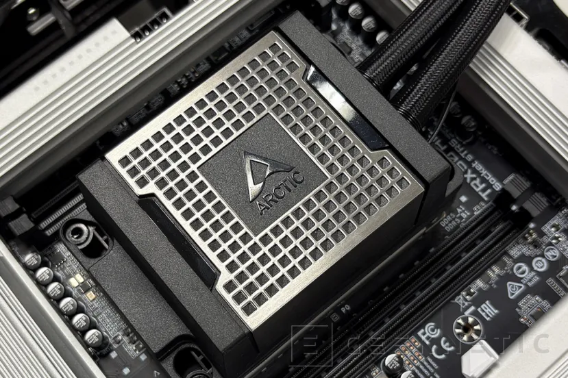

2. Arctic Liquid Freezer WS360-SP6
Toda lo increible de los kits domésticos de Arctic pero mejorado para sistemas profesionales
Radiador
Bomba
Ventiladores
398 (L) x 120 (W) x 38 (H) mm
800–3000 rpm (PWM)
3 x P12 Pro PST CO 600–3000 rpm
Lo Mejor
Lo Peor
  • Rendimiento magnífico, con niveles muy controlados de ruido
  • Pensado para durar, con seis años de garantía
  • Podemos usar la misma herramienta de montaje del procesador para su fijación
  • Incluye pasta térmica Arctic MX-7
  • Un precio espectacular para este segmento de producto
  • Los tubos no son muy flexibles, sobre todo en los racores del bloque, con poco rango de giro
El Arctic Liquid Freezer WS360 recoge toda la experiencia de Arctic creando algunos de los kits de refrigeración más avanzados que podemos encontrar en el mercado doméstico, pero personalizándolos para los sistemas profesionales más complejos, para procesadores con consumos mucho más elevados que lo que encontramos normalmente en sistemas domésticos.
Para ello, Arctic reutiliza algunas de las mejores prestaciones de sus diseños, como los radiadores de grosor más elevado, combinándolos con algunos de sus mejores ventiladores de 120 mm, con extraordinarios niveles de presión estática y bloques de intercambio totalmente diseñados por y para los procesadores a los que van a dar servicio. Lo más espectacular de todo es que reducen el precio de alternativas de rendimiento similar o inferior hasta en dos veces; podemos encontrar kits para sistemas profesionales Arctic Liquid Freezer WS360 desde los 130 euros.
Lee aquí la Review Completa de Arctic Liquid Freezer WS360-SP6

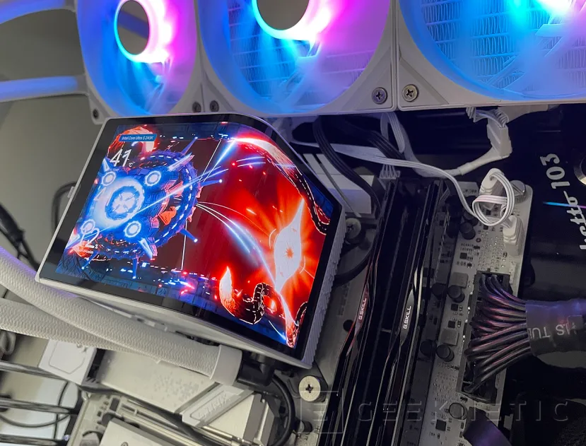

5. TRYX PANORAMA ARGB 360 White
Su gran prestación es la gran pantalla AMOLED curva
Radiador
Bomba
Ventiladores
Aluminio 394 x 120 x 30 mm
PWM 800-2600rpm
ROTA 3x 120mm 500-1850rpm 23dBA
Lo Mejor
Lo Peor
  • Excelente rendimiento, con un buen equilibrio entre refrigeración y ruido
  • Permite gestionar cada elemento de forma independiente
  • Fácil montaje, con los ventiladores premontados y un soóo cable para PWM y ARGB
  • Espectacular pantalla curva AMOLED de gran tamaño
  • Muy buen software de gestión, accesible y muy completo
  • El precio de esta unidad es bastante elevado, cerca de los 400 euros siendo una de las refrigeraciones líquidas todo en uno más exclusivas del mercado
El kit TRYX PANORAMA ARGB 360 White es un kit de prestaciones medias, en cuanto a rendimiento, con un buen sistema de bomba variable y ventiladores, que, aun no siendo los mejores del mercado, hacen un trabajo bastante sólido. El kit se completa con un radiador grande, de 360 mm, y tiene una gestión de software bastante buena, de las mejores del mercado, pero donde brilla especialmente es en su espectacular pantalla sobre el bloque de intercambio.
Entra por los ojos, sin duda, porque no solo es una pantalla grande y con una calidad excelente, sino que además es curva y se complementa de forma espectacular con una serie de animaciones que van incorporadas en un software colaborativo, donde podemos crear y personalizar bonitas animaciones que ofrecen, además, profundidad de campo gracias a la curva de la pantalla. El resultado es un kit de una gran vistosidad, apoyado también por ventiladores con LEDs ARGB. Es un kit muy exclusivo y caro, pero no considero que, en prestaciones puramente técnicas, de equilibrio entre ruido y refrigeración, se merezca estar en el top 3 de esta lista.
Lee aquí la Review Completa de TRYX PANORAMA ARGB 360 White

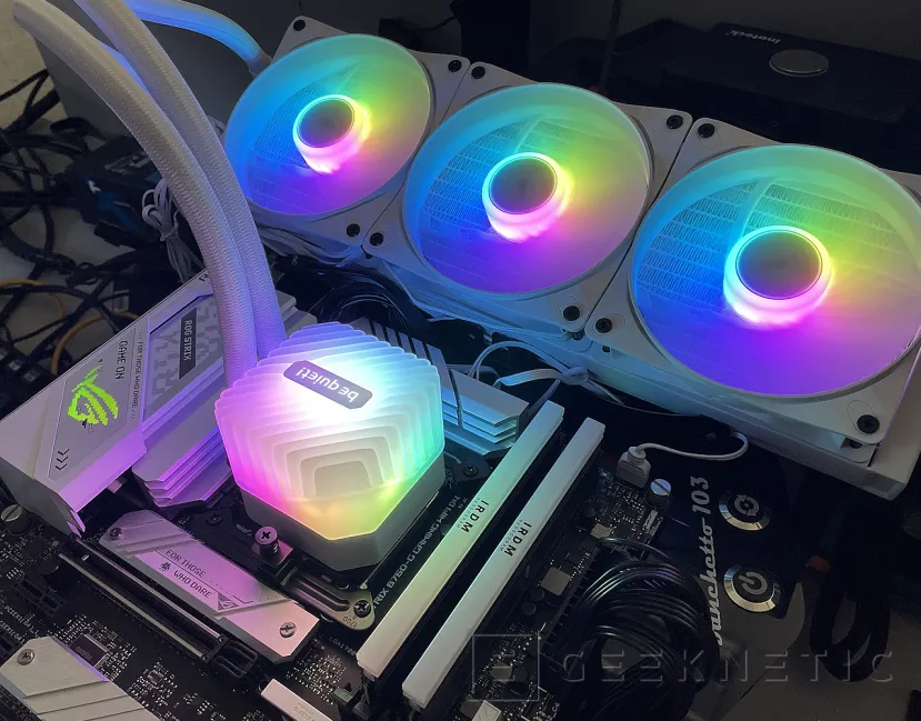

8. be quiet! Light Loop 360mm
Un kit con un acabado espectacular
Radiador
Bomba
Ventiladores
Aluminio 397 x 120 x 27 mm
Variable 1500-2900
3 x Light Wings LX 120mm
Lo Mejor
Lo Peor
  • Base de contacto niquelada
  • Bomba variable con control de frecuencia mediante PWM
  • Ventiladores Light Wings LX High Speed
  • Taladro de mantenimiento del refrigerante
  • Incluye concentrador para ventiladores PWM y ARGB
  • Poca pasta térmica incluida, un par de aplicaciones como mucho
  • Gestión de cableado aún con margen de mejora
No es el mejor kit de be quiet!; de hecho, preparan cosas espectaculares para este año, pero para mí es de los más bonitos que han pasado por nuestro laboratorio, y casi todo se debe a ese gran difusor de color que potencia de forma extraordinaria los LEDs situados en la bomba de intercambio. Pero no solo tiene potencia en la iluminación, sino que, además —y esto es opinión personal—, creo que tiene un bonito diseño en forma de láminas, como si fuera parte de un bloque de “disipación” iluminado desde dentro.
Pero no solo es bonito, sino que además está muy bien acabado. Su único punto débil es la gestión de cableado de los ventiladores, pero nada que no se pueda sobrellevar con algo de trabajo adicional. Usa excelentes ventiladores Light Wings LX, que añaden aún más espectacularidad a la iluminación del conjunto. El acabado blanco es magnífico en todo el radiador, muy bien rematado en todos los sentidos.
Lee aquí la Review Completa de be quiet! Light Loop 360mm

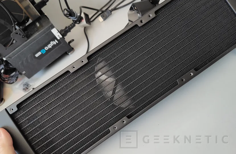

Radiador: longitud, grosor y compatibilidad con la caja
El radiador es el componente que realmente disipa el calor que el líquido transporta desde la CPU. Elegir el tamaño adecuado es uno de los factores más determinantes para el rendimiento térmico (cuanto más grande también más ventiladores). Los radiadores de 120 mm ocupan poco espacio, pero han qudado practicamente en desuso, por que los chasis o cajas se han ido adaptando, incluso en formatos pequeños a un minimo de 240mm de radiador. Los modelos de 240 y 280 mm son los más equilibrados, ofreciendo un gran salto de rendimiento sin exigir cajas enormes. Los radiadores de 360 mm son ideales para procesadores de gama alta y para quienes buscan temperaturas más contenidas o un funcionamiento muy silencioso incluso bajo carga. Para muchos se ha convertido en el tamaño de referencia y los fabricantes de chasis, incluso los más compactos, se esmeran en poder dar cobertura a este tamaño como el referente más adecuado para ser instalado en la refrigeración del procesador.
Geeknetic Los 10 Mejores Kits de Refrigeración Líquida 3
No solo importa la longitud, sino también el grosor. Un radiador más grueso ofrece más volumen interno y una mayor densidad de aletas, lo que aumenta la capacidad de intercambio térmico. Sin embargo, también exige ventiladores más potentes y un espacio interior de mayor tamaño. Para mí, el ejemplo perfecto de esta necesidad de equilibrio lo vemos en el HYTE THICC Q60 que os hemos mostrado más arriba; este kit requiere doble bomba en paralelo y grandes ventiladores de 30 mm de espesor, capaces de ofrecer una presión estática superior. Todo para alimentar su radiador de 240 mm y más de 50 mm de espesor.
Si debemos tener en cuenta que muchas cajas no permiten instalar radiadores muy gruesos en la parte superior porque chocan con las memorias RAM, u otros componentes de la placa base. Por eso es esencial revisar la compatibilidad de la caja antes de comprar el AIO. La posición del radiador también es importante, porque configurará un flujo importante de aire en la caja, ya sea extracción o introduccion, que es otro debate interesante. En muchos casos, montarlo en el techo es la mejor opción para expulsar el aire caliente hacia arriba de forma natural, mientras que en otras configuraciones puede ser preferible colocarlo en el frontal para obtener ventiladores con mayor presión de entrada y aprovecharlos para ventilar otros componentes importantes como tarjetas gráficas.
Tamaño de radiador AIO Ventiladores habituales Capacidad teórica aproximada (W)
120 mm 1 × 120 mm 80–150 W
240 mm 2 × 120 mm 160–250 W
280 mm 2 × 140 mm 200–300 W
360 mm 3 × 120 mm 260–350 W
420 mm 3 × 140 mm 320–400 W
La calidad del radiador también es importante. La densidad de aletas, los canales internos, el grosor del aluminio o incluso cobre (aunque es raro en sistemas AIO) y la calidad del acabado influyen directamente en su eficiencia. Un radiador bien diseñado necesita menos velocidad de ventiladores para obtener el mismo rendimiento, lo que se traduce en menos ruido y mayor vida útil para los ventiladores.

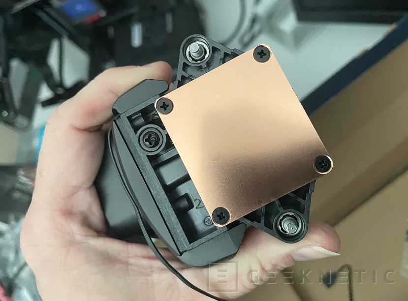

La presión de montaje también juega un papel fundamental. Demasiada presión puede dañar la placa base o los contactos del procesador, mientras que poca presión reduce la eficiencia térmica. Los mejores AIO incluyen brackets y sistemas de fijación que aseguran una presión uniforme y adecuada sin riesgo de deformaciones, ademas deben ser fáciles de montar.
La calidad del cold plate es igualmente crucial. El material más habitual es el cobre, que ofrece una excelente conductividad térmica. Un pulido uniforme, un diseño interno con microcanales optimizados y una buena pasta térmica ya sea proporcionada o preaplicada es fundamental para maximizar la transferencia de calor, además si el acabado es niquelado entonces tendremos mejor acabado, más estético ayudará a mantener la pieza de cobre inmaculada en toda la vida util del kit.

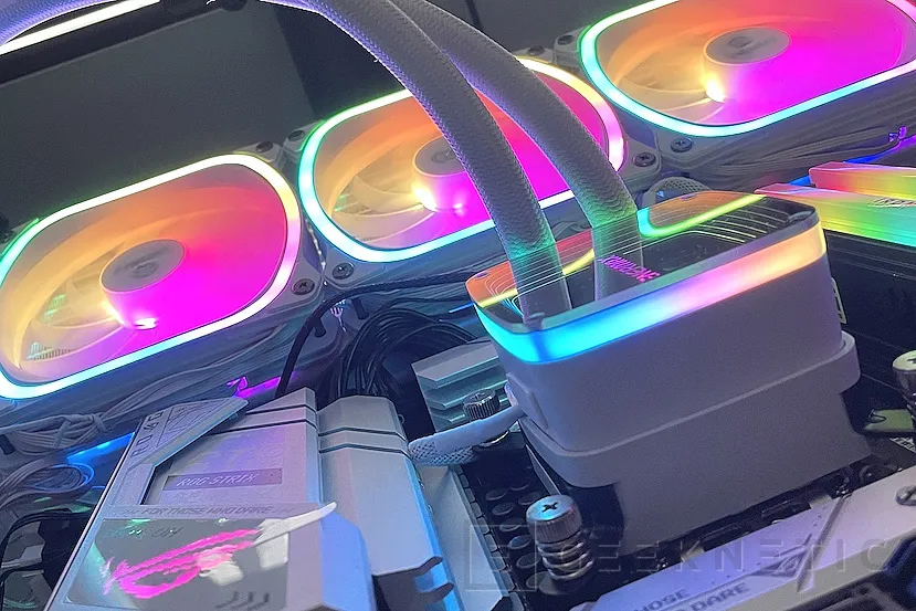

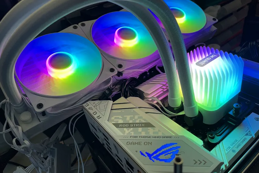

Iluminación y estética: más que solo RGB
Aunque la estética no es lo más importante para algunos usuarios, la iluminación es un aspecto cada vez más común en la refrigeración líquida. Los AIO modernos suelen incluir iluminación RGB o ARGB tanto en la bomba como en los ventiladores. Una buena implementación debe ofrecer efectos fluidos, colores vivos y compatibilidad con los sistemas más usados, como ASUS Aura Sync, MSI Mystic Light o Gigabyte RGB Fusion.
Todo esto se garantiza con los modelos recientes, que usan grandes cantidades de leds en una configuración direccionable que conocemos como ARGB (Adressable RGB) con conectores estándar compatibles con cualquier sistema que soporte esta tecnología. Más allá de lo visual, la iluminación puede servir como indicador del estado del sistema, en aspectos como temperatura o incluso sincronizarse como un ecualizador gráfico para la musica y el sonido reproducido por el PC.
Geeknetic Los 10 Mejores Kits de Refrigeración Líquida 6
Además de la iluminación, hay mas elementos esteticos: tubos, bloque y radiador también influye en la percepción de calidad y la estética del sistema completo. Los tubos recubiertos, las bombas con diseños minimalistas o geométricos, y los radiadores con acabado uniforme dan sensación de producto premium. Para muchos usuarios que montan equipos con ventana lateral, este tipo de detalles es importante.

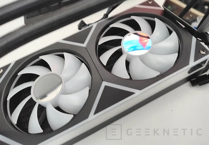

Ventiladores de alta presión estática
Los ventiladores tienen una función capital en cualquier disipador convencional de un PC, tanto o más en kits de refrigeración líquida. Se encargan de mover el aire a través del radiador y expulsar el calor acumulado. A diferencia de los ventiladores estándar de caja, los ventiladores para radiador deben generar una alta presión estática, es decir, deben ser capaces de empujar aire a través de un conjunto muy denso de laminas normalmente de aluminio. Un buen ventilador para radiador tiene un diseño de aspas optimizado, un motor capaz de mantener RPM estables evitando picos mediante sistema de gestión de energía por PWM y un sistema de rodamientos duradero y silencioso.
Geeknetic Los 10 Mejores Kits de Refrigeración Líquida 7
La presión estática es clave especialmente en radiadores gruesos o con alta densidad de aletas. Un ventilador normal puede mover aire sin resistencia, pero cuando encuentra un radiador denso necesita fuerza adicional. Los mejores AIO incluyen ventiladores PWM que permiten ajustar la velocidad con precisión y que mantienen un funcionamiento silencioso gracias a sistemas de rodamientos muy eficientes, normalmente sumergidos en algún líquido lubricante, cuentan también con sistemas de fijación que amortiguan las vibraciones y deben dejar pocos espacios entre ellos, para reducir los puntos negros sin ventilación o las turbulencias indeseadas.
Tamaño de radiador AIO Configuración de ventiladores habitual Capacidad teórica estimada (vatios) Uso recomendado
120 mm (1 × 120) 1 ventilador 120 mm ≈ 80–150 W PC compactos y CPUs de gama baja / uso ligero
240 mm (2 × 120) 2 ventiladores 120 mm ≈ 160–250 W Equilibrio tamaño/rendimiento — CPUs de gama media
280 mm (2 × 140) 2 ventiladores 140 mm ≈ 200–300 W Buena opción para CPUs potentes con espacio moderado
360 mm (3 × 120) 3 ventiladores 120 mm ≈ 260–350 W CPUs de gama alta, overclock y funcionamiento silencioso bajo carga
420 mm (3 × 140 o 4 × 120) 3 ventiladores 140 mm o 4 ventiladores 120 mm ≈ 320–400+ W Sistemas muy exigentes, overclock agresivo o refrigeración combinada
Además, la integración del ventilador con el radiador debe ser coherente. Si el radiador es delgado y de baja densidad de aletas, un ventilador extremadamente potente puede no aportar beneficios significativos. En cambio, si el radiador es grueso, sí es imprescindible que el kit incluya ventiladores apropiados para su diseño.
