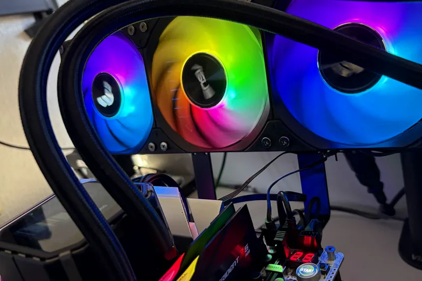

4. be quiet! Light Loop 360mm
Un kit de 360mm un poco más caro, pero que brilla con luz propia
Radiador
Bomba
Ventiladores
Aluminio 397 x 120 x 27 mm
Variable 1500-2900
3 x Light Wings LX 120mm
Lo Mejor
Lo Peor
  • Base de contacto niquelada
  • Bomba variable con control de frecuencia mediante PWM
  • Ventiladores Light Wings LX High Speed
  • Taladro de mantenimiento del refrigerante
  • Incluye concentrador para ventiladores PWM y ARGB
  • Poca pasta térmica incluida, un par de aplicaciones como mucho
  • Gestión de cableado aún con margen de mejora
Ya sea en color blanco o negro, su configuración de triple ventilador sobre radiador de 360 mm es simplemente espectacular. Ofrece prestaciones de gama alta por poco más de 120 euros, como base de contacto niquelada, ventiladores be quiet! Light Wings LX de alta velocidad y, además, viene con un concentrador para PWM y ARGB, que compensa en buena medida que no tenga gestión integrada del cableado.
Su gran difusor de color en el bloque de bomba e intercambiador lo hace un kit muy espectacular sin necesidad de pantallas u otros elementos que lo harían sensiblemente más caros. Es un kit de altas prestaciones, precio medio, que incluye algunos de los mejores avances de la marca. No está más arriba por el precio, pero de estética es de los que más me gustan de esta lista.
Lee aquí la Review Completa de be quiet! Light Loop 360mm

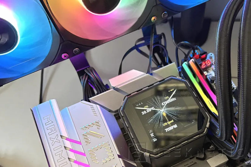

6. ASUS TUF Gaming LC III 360 ARGB LCD
ASUS combina todas las tendencias estéticas actuales con un precio muy atractivo
Radiador
Bomba
Ventiladores
Aluminio 394 x 120 x 27 mm
3000 rpm. rotación constante
3x 120mm ARGB 650 ~ 2000 RPM
Lo Mejor
Lo Peor
  • Excelentes ventiladores, con ARGB y buen rendimiento
  • Bonita pantalla LCD en el bloque de intercambio
  • Todo completamente integrado, montado de fábrica
  • La bomba de impulsión no tiene control de velocidad variable
ASUS tiene algunos de los kits de refrigeración líquida más avanzados y elaborados del mercado pero también ofrece dentro de su gama TUF un excelente kit de refrigeración líquida que combina todo lo que esperamos de un kit moderno. Tiene el tamaño adecuado, 360mm con tres ventiladores de 120mm, que además están montado en un cuerpo unificado y que viene montado de fábrica, esto reduce el cableado, reduce las vibraciones y aumenta la canalización adecuada del aire. Los ventiladores, como no, tienen un bonito y potente sistema de iluminación ARGB configurable mediante conector de tres pines a placa base.
Cuenta también con una bomba de impulsión de gran potencia, 3000rpm, que se corona con una pantalla LCD de 2.8" que nos permite mostrar información del sistema en tiempo real. Se conecta por USB, se gestiona fácilmente desde Windows y ofrece información útil y una gran capacidad de personalización. Todo ello por precios que rondan los 150 euros y precisamente no está en posiciones más elevadas de esta guía por rozar nuestro límite de precio para esta lista.
Lee aquí la Review Completa de ASUS TUF Gaming LC III 360 ARGB LCD

Ventiladores de alta presión estática
Los ventiladores tienen una función capital en cualquier disipador convencional de un PC, tanto o más en kits de refrigeración líquida. Se encargan de mover el aire a través del radiador y expulsar el calor acumulado. A diferencia de los ventiladores estándar de caja, los ventiladores para radiador deben generar una alta presión estática, es decir, deben ser capaces de empujar aire a través de un conjunto muy denso de laminas normalmente de aluminio. Un buen ventilador para radiador tiene un diseño de aspas optimizado, un motor capaz de mantener RPM estables evitando picos mediante sistema de gestión de energía por PWM y un sistema de rodamientos duradero y silencioso.
La presión estática es clave especialmente en radiadores gruesos o con alta densidad de aletas. Un ventilador normal puede mover aire sin resistencia, pero cuando encuentra un radiador denso necesita fuerza adicional. Los mejores AIO incluyen ventiladores PWM que permiten ajustar la velocidad con precisión y que mantienen un funcionamiento silencioso gracias a sistemas de rodamientos muy eficientes, normalmente sumergidos en algún líquido lubricante, cuentan también con sistemas de fijación que amortiguan las vibraciones y deben dejar pocos espacios entre ellos, para reducir los puntos negros sin ventilación o las turbulencias indeseadas.
Tamaño de radiador AIO Configuración de ventiladores habitual Capacidad teórica estimada (vatios) Uso recomendado
120 mm (1 × 120) 1 ventilador 120 mm ≈ 80–150 W PC compactos y CPUs de gama baja / uso ligero
240 mm (2 × 120) 2 ventiladores 120 mm ≈ 160–250 W Equilibrio tamaño/rendimiento — CPUs de gama media
280 mm (2 × 140) 2 ventiladores 140 mm ≈ 200–300 W Buena opción para CPUs potentes con espacio moderado
360 mm (3 × 120) 3 ventiladores 120 mm ≈ 260–350 W CPUs de gama alta, overclock y funcionamiento silencioso bajo carga
420 mm (3 × 140 o 4 × 120) 3 ventiladores 140 mm o 4 ventiladores 120 mm ≈ 320–400+ W Sistemas muy exigentes, overclock agresivo o refrigeración combinada
Además, la integración del ventilador con el radiador debe ser coherente. Si el radiador es delgado y de baja densidad de aletas, un ventilador extremadamente potente puede no aportar beneficios significativos. En cambio, si el radiador es grueso, sí es imprescindible que el kit incluya ventiladores apropiados para su diseño.
