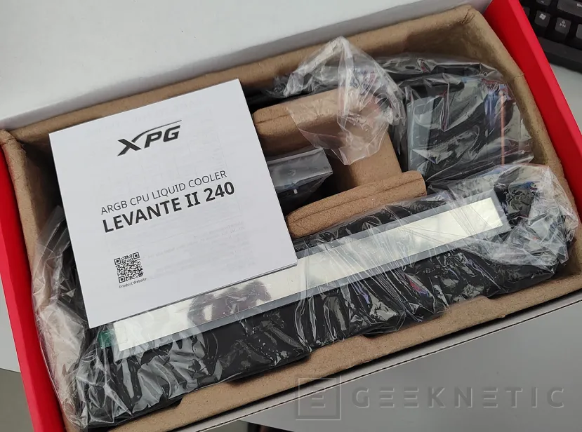

Introducción a las características XPG LEVANTE II 240

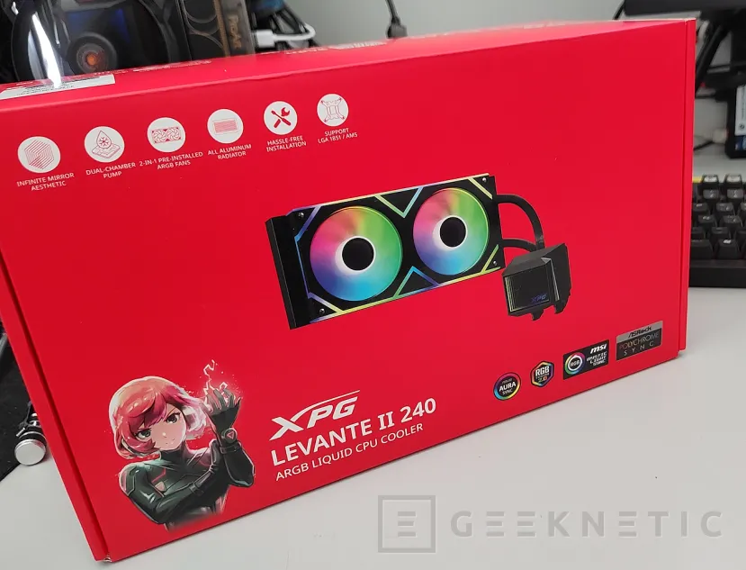

El XPG LEVANTE II 240 se vende en dos tamaños y en dos colores que, como os imaginaréis, son el negro y el blanco. Nosotros hemos recibido una muestra en un tamaño que probamos últimamente bastante poco: el de 240 mm. Este formato es más cómodo de integrar en sistemas compactos y, si elegimos el procesador de forma adecuada, tendremos el mismo resultado de rendimiento equilibrado, temperaturas bajas y ruido muy ligero, junto con el acabado estético que buscamos.
Geeknetic XPG LEVANTE II 240 Review 1
Aun así, como no, el XPG Levante II tiene alternativa con radiador de 360 mm, así que tenemos las dos opciones más comunes de tamaño. XPG deja fuera otros formatos de aceptación creciente como son los de 420, 280 y 480 mm, eliminando también las versiones de 120 mm que, ciertamente, cada día tienen menos sentido, sobre todo atendiendo al tipo de procesadores de que disponemos en la actualidad, que requieren disipadores grandes capaces de absorber los modos turbo de consumos intensivos.
Geeknetic XPG LEVANTE II 240 Review 2
Este que hoy probamos es un kit que busca ser muy competitivo en precio pero sin olvidarse de prestaciones básicas y estándares de calidad elevados, algo que es una constante en la historia de productos y componentes de esta marca.

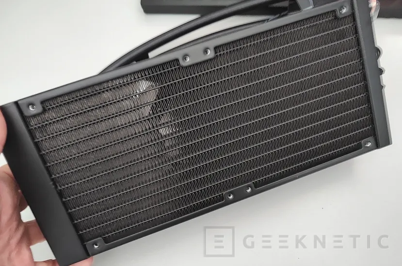

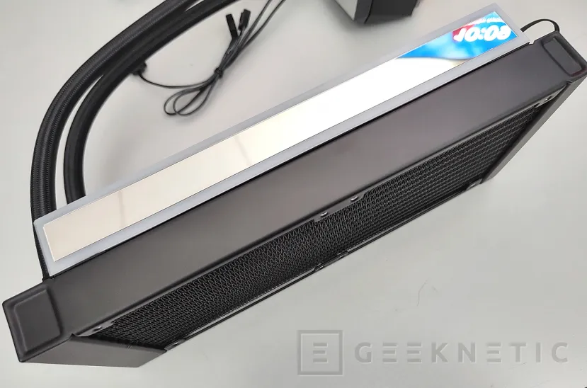

El XPG Levante II no nos ofrece ninguna novedad en cuanto a configuraciones de radiador o a las prestaciones del mismo. El objetivo de este kit es ofrecer hasta 300 W de capacidad de refrigeración en un formato compacto y fácil de instalar que podemos incorporar a cualquier ordenador, incluidos los que tienen un formato más compacto.
Geeknetic XPG LEVANTE II 240 Review 3
Por tanto, nos encontramos ante el radiador estándar de 25 mm de espesor con configuración de canalizaciones planas comunicadas por una alta densidad de láminas de aluminio en configuración de onda. Las conexiones para el refrigerante son de tipo fijo, en uno de los laterales. Nada que no hayas visto decenas de veces en otros kits de similares características.
Geeknetic XPG LEVANTE II 240 Review 4
Tiene espacio para cuatro ventiladores de 120 mm, de los cuales dos vienen ya instalados de fábrica, en un marco fijo para ambos, una tendencia de instalación que está creciendo en los modelos más recientes de muchos fabricantes, ya que es más fácil de instalar y, combinado con la iluminación adecuada, ofrece unos resultados estéticos más elaborados.

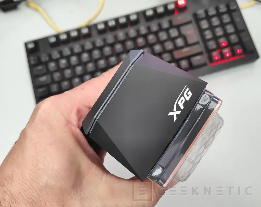

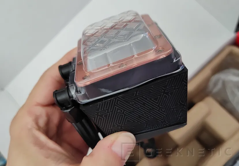

La bomba de impulsión no está muy detallada por parte del fabricante, solo sabemos que tiene una estructura de doble cámara y motorización trifásica, que está integrada con la chapa de intercambio en el bloque que situamos sobre el procesador a refrigerar. Tiene su conexión independiente de potencia e iluminación, esta última en una configuración de espejo infinito con configuración ARGB. No parece tener control variable y su velocidad de trabajo es reducida, alrededor de las 1700 rpm.
Geeknetic XPG LEVANTE II 240 Review 6
Intercambiador de calor

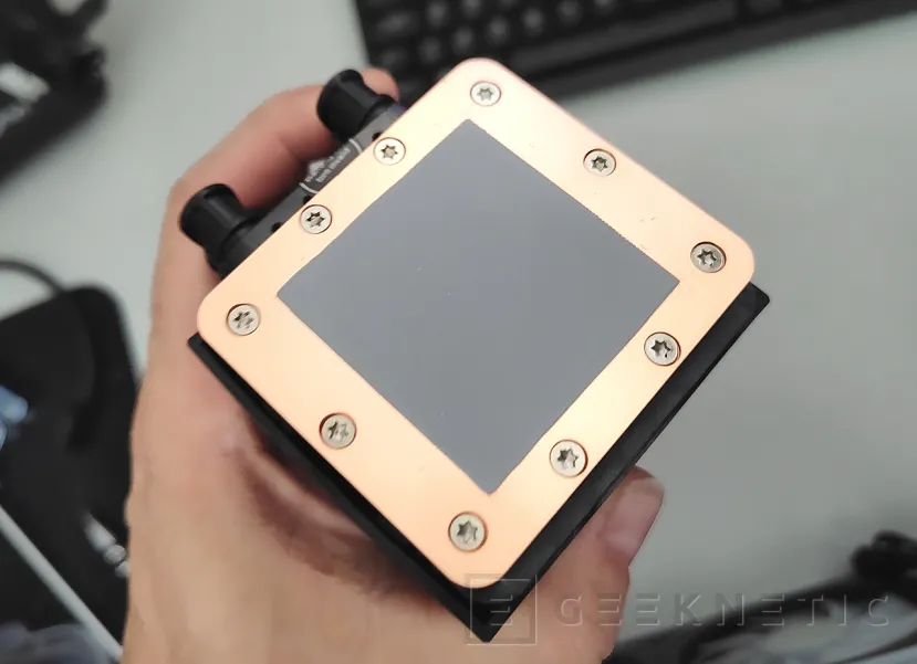

XPG, sin duda, busca la facilidad de uso en este kit, así como su integración ágil y rápida. El bloque de intercambio está construido en cobre microlaminado con una superficie de contacto bien pulida y donde se ha colocado ya el material de intercambio térmico suficiente para una aplicación perfecta sobre el procesador; la pena es que no se incluye más pasta térmica para futuras aplicaciones.
Geeknetic XPG LEVANTE II 240 Review 7

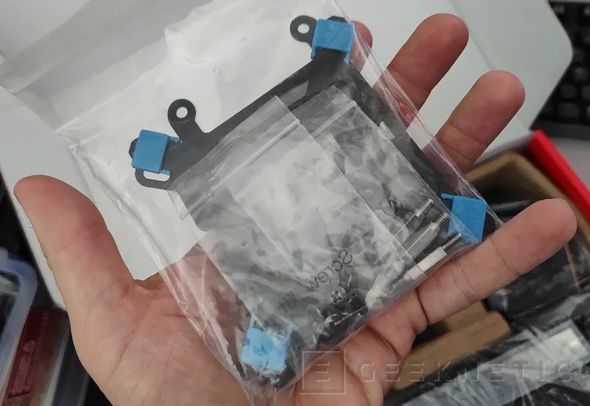

La base de intercambio es generosa en tamaño, así que se puede aplicar a cualquier procesador moderno y también a modelos no tan recientes. Es compatible con todos los procesadores LGA de Intel más recientes, incluyendo también los nuevos LGA1851 en los que se basan los Intel Core Ultra 200. También, como no, en los LGA1700 e incluso en algunos procesadores ya más antiguos como los LGA1151 y LGA2011v3.
Geeknetic XPG LEVANTE II 240 Review 8
En cuanto a AMD, tampoco tendremos problemas porque su sistema de anclaje modular permite usar procesadores AM4 y también los más recientes AM5. Además, la instalación es bastante sencilla para todo este tipo de procesadores; mención especial a los Intel porque suelen ser más complejos de montar por la chapa de soporte trasera, pero no es el caso de este kit, ya que han usado una chapa de soporte con puntos de anclaje de configuración rápida de ancho.

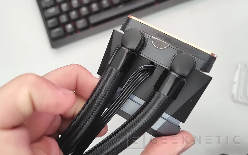

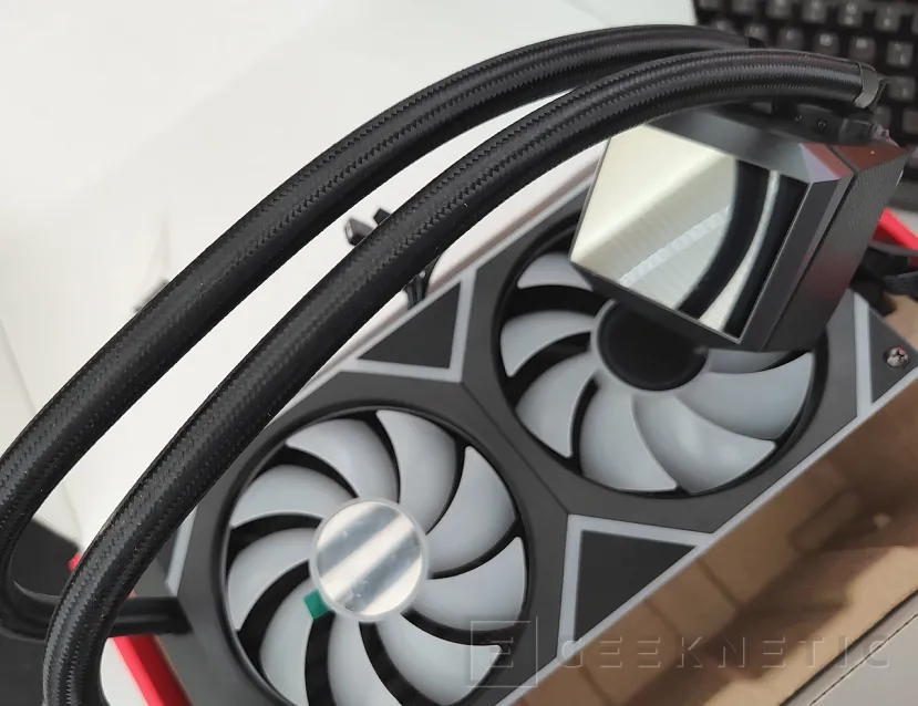

XPG usa en este modelo tubos de la clásica goma sintética, un material perfectamente válido para este tipo de configuración. Tiene una excelente resistencia mecánica y grandes prestaciones ante cualquier componente químico, asegurándonos eliminar cualquier tipo de corrosión y también mejorando la resistencia a la evaporación natural del refrigerante.
Geeknetic XPG LEVANTE II 240 Review 10
La estructura del tubo de goma sintética se refuerza con una malla protectora de nylon (u otro material textil sintético similar), que aporta mayor resistencia frente al contacto mecánico y al roce con otros componentes del ordenador durante la instalación o el uso. Esta capa no solo añade robustez, sino que también mejora el acabado estético, ofreciendo una apariencia más limpia y de calidad. Esto es algo a lo que ya nos tienen acostumbrados todos los fabricantes, que innovan bastante poco en lo que al acabado del tubo se refiere.
La goma sintética no es un material que tenga nada que envidiar a otros más recientes, como los híbridos:
  • La goma sintética se fabrica a partir de polímeros artificiales diseñados para imitar y superar las propiedades de los cauchos naturales. Su principal ventaja es la capacidad de adaptación: se formula específicamente para resistir condiciones extremas, desde altas temperaturas hasta la exposición a productos químicos.
  • Presenta una muy baja permeabilidad, lo que evita fugas y garantiza que el líquido refrigerante se mantenga estable durante toda la vida útil del sistema.
  • Tolera bien los agentes atmosféricos como el ozono y los rayos UV, que suelen degradar con rapidez otros materiales. También resiste ácidos suaves, soluciones acuosas y variaciones térmicas, manteniendo su elasticidad sin agrietarse.
  • Una de sus características más apreciadas en refrigeración líquida es su durabilidad frente a la abrasión y al desgaste, lo que evita problemas incluso con un uso prolongado en entornos exigentes como el interior de un ordenador personal.
Gracias a estas cualidades, la goma sintética se ha convertido en uno de los materiales básicos en infinidad de aplicaciones industriales y, en el mundo del PC, ofrece la estabilidad necesaria para que el kit nos dure en perfectas condiciones durante un uso continuado de muchos años.

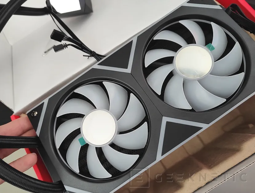

Ventiladores en un solo bloque con una elaborada configuración ARGB

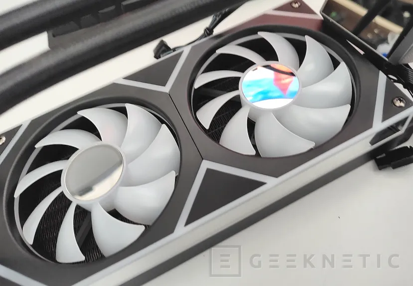

Uno de los elementos de moda en refrigeración líquida es un derivado de otra moda en lo referente a la instalación de múltiples ventiladores. Muchos ahora permiten concatenarse unos con otros a través de pines o pogo-pines; ahora nos encontramos bloques de ventiladores de dos o tres unidades que forman un conjunto explícitamente diseñado para su montaje en radiadores o como refrigeración de cajas.
Geeknetic XPG LEVANTE II 240 Review 11

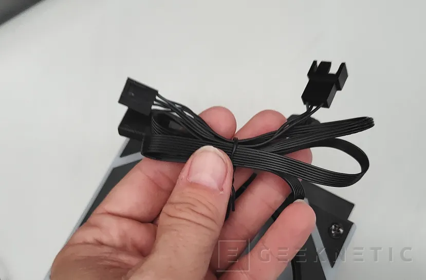

Este tipo de configuración reduce el cableado y también permite efectos lumínicos más elaborados, pero por otro lado pierden flexibilidad. La ventaja en un kit como este es que solo tenemos dos cables: alimentación del rotor y ARGB. Los ventiladores de este kit forman un conjunto de este tipo, formado por dos ventiladores de 120 mm.
Geeknetic XPG LEVANTE II 240 Review 12
Son ventiladores de calidad, con un rodamiento sumergido en hidráulico, lo que les permite tener una durabilidad muy elevada a la vez que producen poco ruido. Se pueden controlar por PWM, con un solo conector, con una frecuencia de uso de entre las 600 y las 2000 rpm. Entre sus prestaciones técnicas podemos ver un flujo de aire de 58 CFM, 1,64 m³ de aire por minuto, con una presión estática de 2,04 mm-H2O y un ruido de tan solo 27,6 dBA.
Geeknetic XPG LEVANTE II 240 Review 13

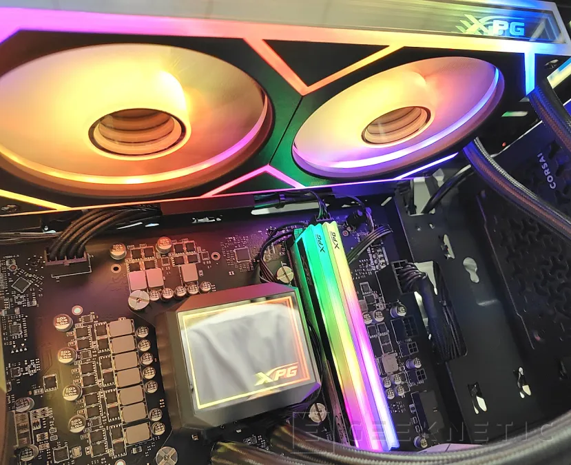

El acabado lo podéis ver en las imágenes: efectos laterales y frontales que se extienden con mucho brillo no solo en las propias aspas de los ventiladores, que es lo habitual, sino también a través de los marcos y los laterales. Los laterales además cuentan con el mismo acabado de espejo infinito que vemos en el bloque de intercambio, lo que le da coherencia a todo el acabado.

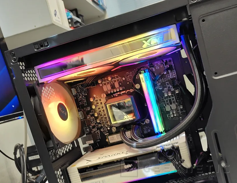

Montaje del XPG LEVANTE II 240

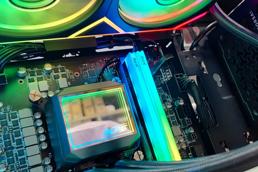

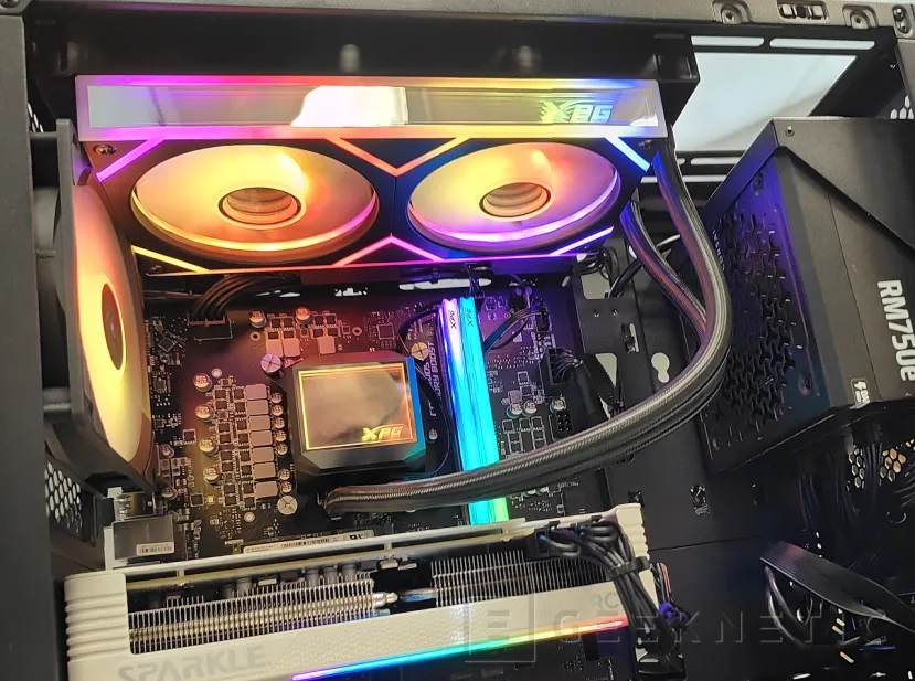

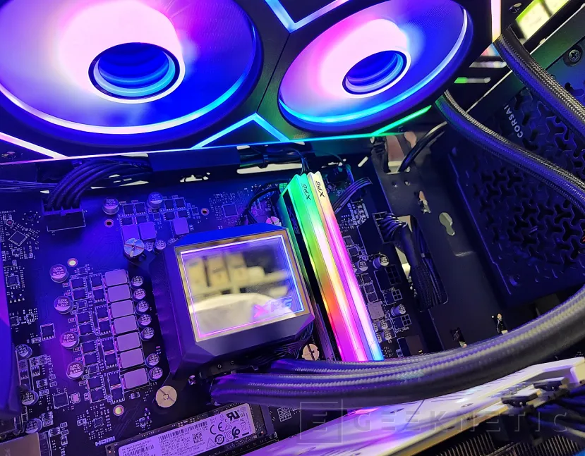

Con los ventiladores premontados y un sistema de montaje muy sencillo, lo cierto es que podemos tener montado este kit en apenas unos minutos. Su tamaño más compacto, de 240 mm, nos permite montarlo en cajas más pequeñas con más soltura en los espacios. Nosotros lo hemos usado para montar un equipo completo en otro producto de XPG, la XPG Valor Air Nano, una caja Micro-ATX compacta donde todos los espacios son compartidos y donde este kit encaja a las mil maravillas y memorias XPG LANCER NEON RGB DDR5 6000 C30.
Geeknetic XPG LEVANTE II 240 Review 15
El sistema de anclaje es sencillo, la disposición del cableado es la adecuada para que luego lo podamos canalizar todo de la mejor forma y el cableado tiene configuración en “Y” para que podamos unir unos cables con otros, aunque mi consejo es que, si la placa base lo soporta, separemos la configuración de potencia de la bomba de impulsión a su propio conector especializado.
Geeknetic XPG LEVANTE II 240 Review 16
Su gran compatibilidad con todo tipo de procesadores y una capacidad de refrigeración de hasta 300 W lo hace ideal para procesadores modernos o para darle nuevos bríos a procesadores más antiguos donde queramos mejorar la relación rendimiento-ruido.

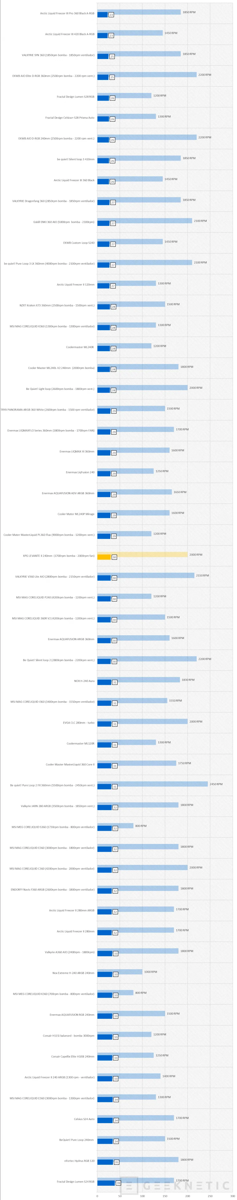

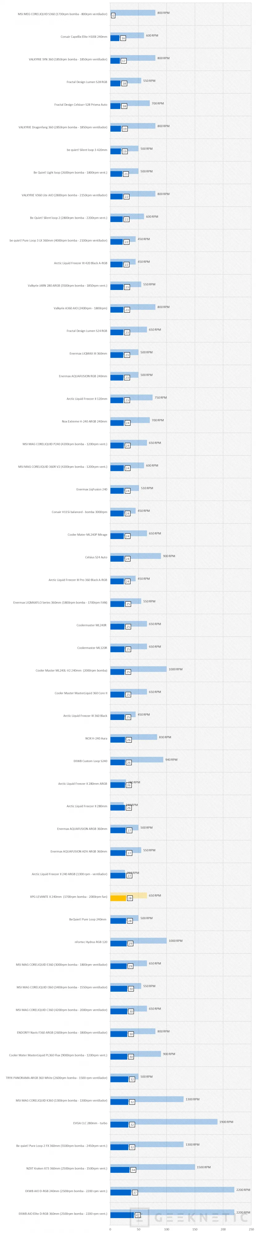

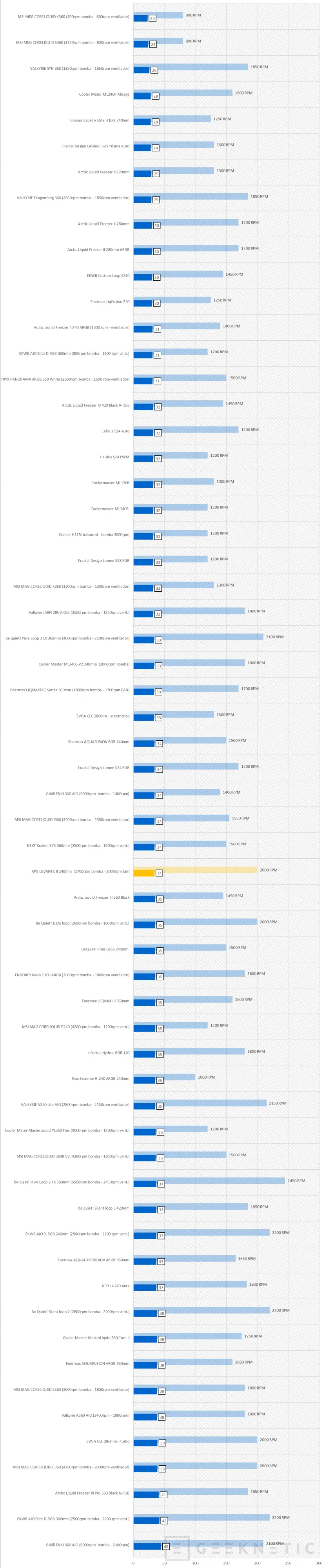

Resultados

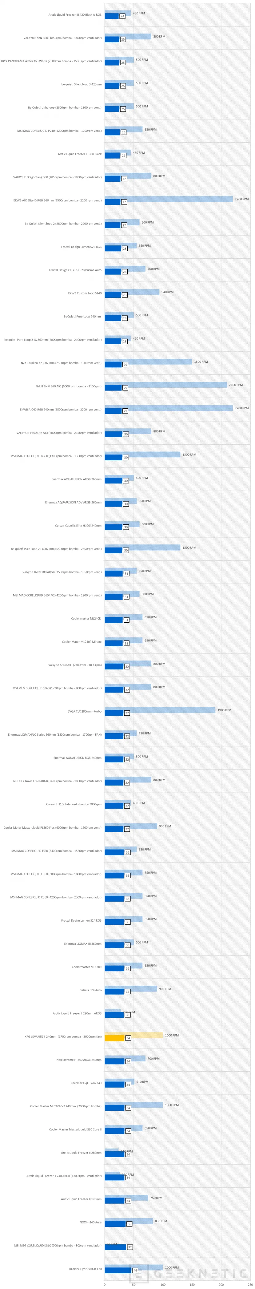

Hemos sometido a esta unidad a nuestra batería de pruebas habitual. Está claro que, compitiendo con disipadores más caros y grandes, los resultados no le permiten estar en las primeras posiciones, pero si vemos los datos está claro que es un disipador en el que podemos confiar algunos de los procesadores más deseados del mercado.
Podremos tener este tipo de procesador, optimizando su rendimiento, en cajas más compactas, disfrutando de la misma potencia pero en formatos más pequeños. Si, como yo, preferís ordenadores más pequeños, que además actualmente pueden resultar también algo más económicos (placas base y cajas son más baratas), un kit muy eficiente y de precio contenido como este sin duda es otro aliado más para conseguir nuestro objetivo.
Máquina de pruebas:
Ruido en reposo (dBA)
Geeknetic XPG LEVANTE II 240 Review 17
Ruido carga (dBA)
Geeknetic XPG LEVANTE II 240 Review 18

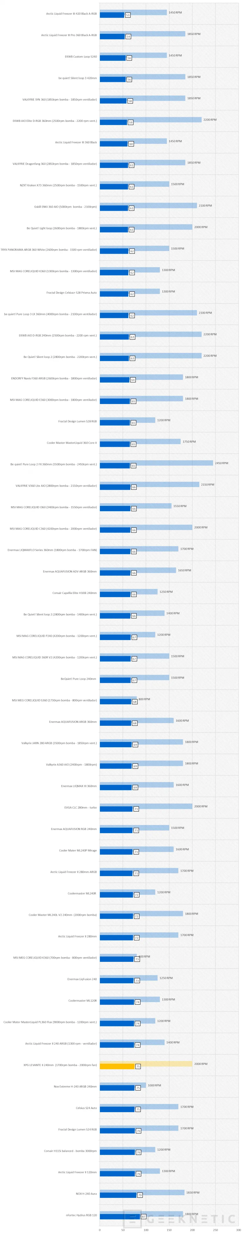

Temperatura CPU (reposo)
Geeknetic XPG LEVANTE II 240 Review 19
Temperatura radiador (carga)
Geeknetic XPG LEVANTE II 240 Review 20
Temperatura CPU (carga)
Geeknetic XPG LEVANTE II 240 Review 21

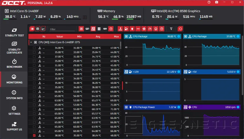

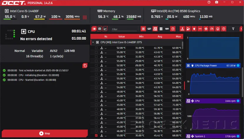

Creo que las pruebas con un procesador exigente, con modos turbo muy intensos como es nuestro AMD Ryzen 7 9700X, no le hacen justicia. Por eso, adjunto un par de capturas de OCCT sobre un Intel Core i5-14400F sin gráficos integrados. En la primera podéis verlo en reposo, a 37 grados, con una frecuencia de ventilador de 1000 rpm aproximadamente. En la segunda, ya en estrés, vemos cómo mantiene los 80 W de modo turbo de este procesador (65 W es su TDP), con una temperatura de 55 grados, que está realmente bien, y una frecuencia de ventilador de 1500 rpm que producen poco mas de 30dBA. Para mí, este resultado es el realista para este kit y es muy bueno.
Intel Core i5-14400F en reposo
Geeknetic XPG LEVANTE II 240 Review 22
Intel Core i5-14400F en carga
Geeknetic XPG LEVANTE II 240 Review 23
