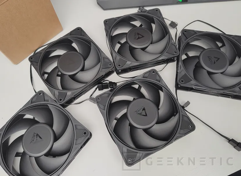

Con el nuevo Arctic P12 Pro, Arctic quiere demostrarnos que puede ofrecer un ventilador de altas prestaciones en 120 mm de diámetro con un ruido bastante más controlado que el que nos proporcionó el portentoso Arctic P12 Max. Ambos modelos son ventiladores de alto rendimiento con elementos de diseño similares, aunque con los suficientes cambios y evolución para conseguir mejores resultados reduciendo el único punto débil del P12 Max.
Geeknetic Arctic P12 Pro PST Review 1
Como comprobaremos en esta review, siguen siendo ventiladores con un claro objetivo: rendir lo máximo posible durante el mayor tiempo posible con un coste muy competitivo. Esto significa que no estamos delante de ventiladores con los que lucir una caja con portentosos efectos de iluminación, sino más bien unos con los que conseguir que tu caja sea un portento regulando las temperaturas de tus componentes de alto rendimiento con garantías de que lo harán durante muchos años de forma continuada.
Geeknetic Arctic P12 Pro PST Review 2
El Arctic P12 Pro ya no es la “bestia parda” que es el P12 Max, donde el rendimiento está por encima de cualquier otra consideración, pero no le queda nada lejos en rendimiento, incluso mejora aspectos, y eso lo logra con un diseño muy inteligente con pinceladas de tecnologías que ya hemos visto en nuestro laboratorio de la mano de algunos de los mejores y más modernos ventiladores de Noctua.

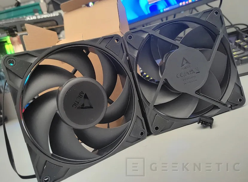

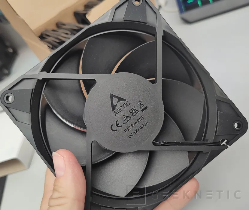

La versatilidad define a los nuevos ventiladores de Arctic, y el P12 Pro lleva esta idea un paso más allá. Este modelo prescinde de adornos, aunque la marca tiene también una versión ARGB, y mantiene el diseño axial, con un marco conectando las aspas, pero con cambios importantes sin perder de vista que están pensados para rendir bien en todo tipo de escenarios, desde refrigeración de cajas de PC hasta sistemas de refrigeración líquida. Su amplio rango de funcionamiento permite generar presiones estáticas comparables a los mejores modelos del mercado, con datos impresionantes que superan los 6 mm-H2O de presión estática a máxima velocidad de rotación, 3000 rpm.
Geeknetic Arctic P12 Pro PST Review 3
Gracias a este amplio espectro de RPM, el Arctic P12 Pro puede utilizarse como ventilador de caja, como apoyo en refrigeración general o como componente clave en disipadores y radiadores, donde ofrece resultados sobresalientes incluso a bajas revoluciones, gracias a mejoras introducidas en su diseño.

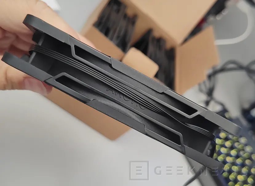

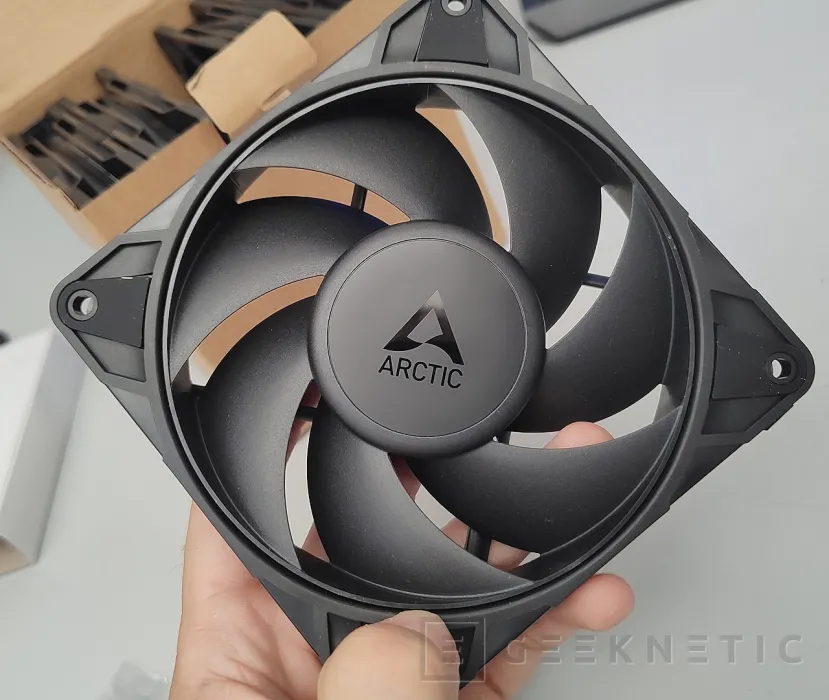

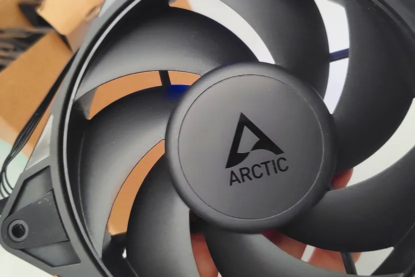

Arctic vuelve en este modelo a un diseño de 7 palas (el P12 Max usaba cinco de gran tamaño) donde se ha reducido de forma sustancial la separación de la propia pala con el marco de canalización; la distancia se reduce a tan solo 0,855 mm, y para ello se introduce un mecanismo de equilibrado automático en la fabricación que permite añadir lastre en las zonas adecuadas para equilibrar perfectamente el ventilador. Además, un microcontrolador se encarga de un funcionamiento más silencioso, que compensa las fluctuaciones de carga, además de otros efectos adversos como polaridad inversa con sobrecargas.
Geeknetic Arctic P12 Pro PST Review 4
Una de sus principales bazas es su rotor con rodamiento sumergido en fluido dinámico (FDB), capaz de operar entre 600 y 3000 RPM, incluyendo un modo de parada automática cuando la señal PWM cae por debajo del 5%. Este amplio rango de frecuencias de trabajo nos permite adecuar estos ventiladores a casi cualquier escenario de uso, incluso aquellos donde la reducción de consumo en reposo permita incluso parar los ventiladores.

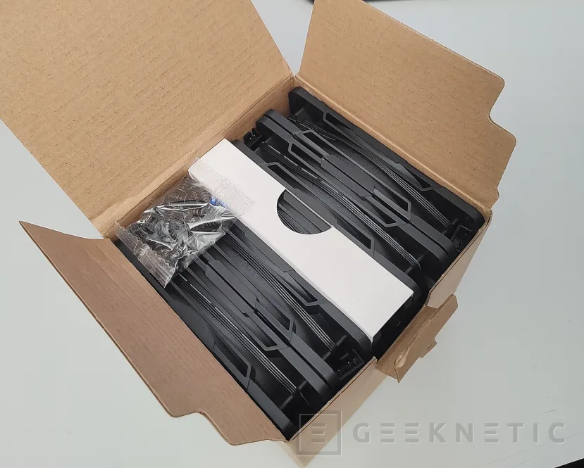

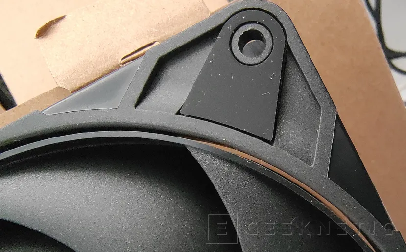

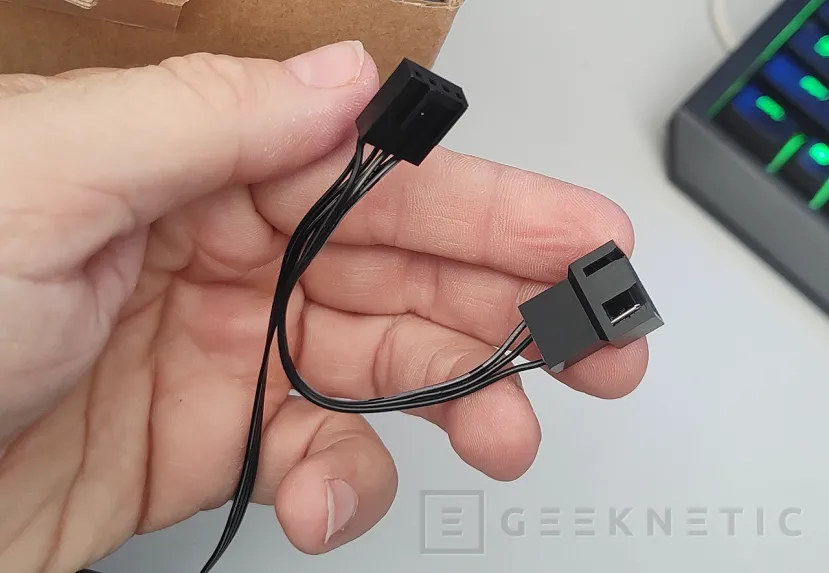

El ventilador viene con otros detalles funcionales, como los silentblocks en cada esquina y en este kit de cinco unidades que hemos probado disfrutamos también de un diseño “PST” que añade un conector en “Y” para que podamos concatenar unos ventiladores con otros. De este modo podemos sincronizar su funcionamiento y gestionar mejor el cableado. El largo del cable es de 400 mm, más los 80 mm del conector hembra.
Geeknetic Arctic P12 Pro PST Review 7

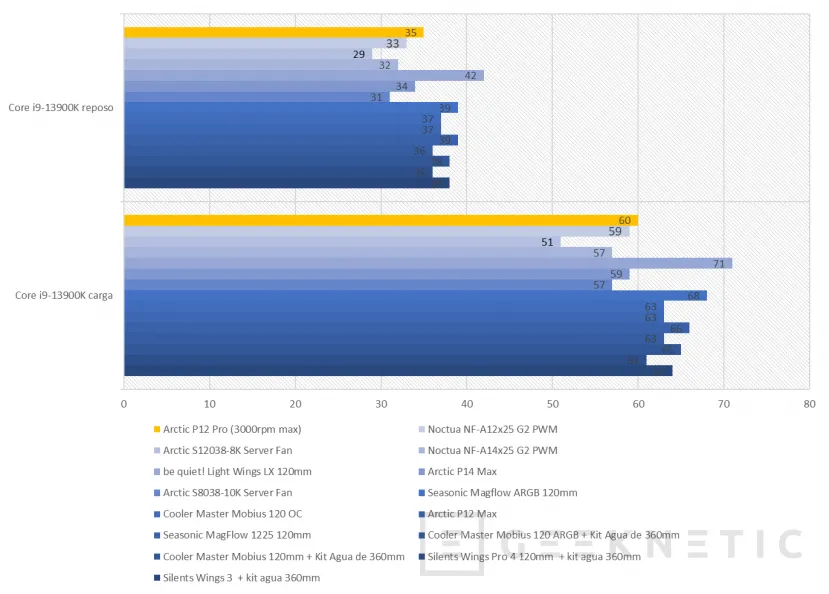

Este ventilador es el que da vida a los kits más avanzados de la marca, al Arctic Freezer III 360 Pro, pero ahora están disponibles para cualquiera y la verdad es que los resultados son espectaculares. En nuestras pruebas es sin duda uno de los ventiladores de 120 mm con más rendimiento del mercado, pero no son tan equilibrados como otros ventiladores que hemos probado recientemente, aunque ciertamente cuestan menos de la mitad y la diferencia no es tan grande, bajo mi punto de vista.

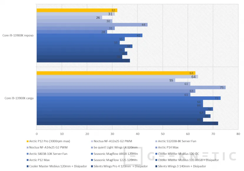

Rendimiento con disipador convencional
Geeknetic Arctic P12 Pro PST Review 9
Consigue el rendimiento del mejor ventialdor del mercado, solo que es algo más ruidoso, pero cuesta hasta cutro veces menos
Rendimiento con kit de agua
Geeknetic Arctic P12 Pro PST Review 10
Con refrigeración líquida repite los buenos resultados, esta en la élite de ventiladores del momento, y con un precio espectacular.
