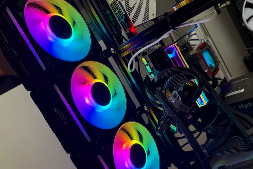

Con este nuevo modelo, Arctic se suma a la tendencia de permitir que la conectividad entre ventiladores sea completamente limpia, sin cables que gestionar, facilitando un montaje más sencillo y limpio, así como una gestión general de todos los ventiladores con un solo punto de control y potencia.
El Arctic BioniX P12 A-RGB y su variante P14 de 140 mm incorporan un sistema de conexión modular en cadena mediante un pequeño módulo puente, de forma que tanto la señal PWM como la alimentación A-RGB viajan de ventilador a ventilador hasta desembocar en un único cable hacia la placa base. Arctic además añade una buena cantidad de accesorios y vende estas unidades en packs de hasta tres unidades, pero también sueltos, a un precio, como es habitual en la marca, realmente competitivo.
Geeknetic Arctic BioniX P12 A-RGB Review, mismo rendimiento que el P12 Pro con ARGB y montaje sin cables 1
Es una filosofía que ya apuntaba el Arctic P12 Pro Reverse A-RGB con su cableado en Y, pero aquí Arctic va más allá, porque no hablamos solo de compartir cable, sino de una conexión física y mecánica entre unidades que se puede orientar en cualquier dirección. Esto permite construir cadenas mezclando libremente ventiladores de 120 y 140 mm sin ningún adaptador adicional, algo que resulta especialmente útil en cajas modernas donde se combinan distintos tamaños de ventilador según la zona a refrigerar.
El sistema de Arctic no es el más compacto de este tipo de ventiladores, pero sí de los más versátiles. Podemos usar uno o dos puentes entre ventiladores para dar más sustento mecánico, mezclar tipos de ventiladores, etc. Cierto es que sus módulos, en un PCB simple, con dos extremos macho-macho, no parecen la solución más compacta o estética en este tipo de ventiladores.

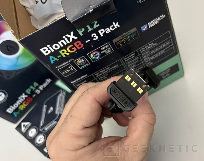

Detalle del conector modular de Arctic

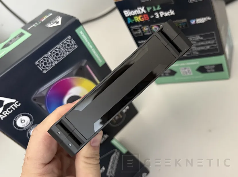

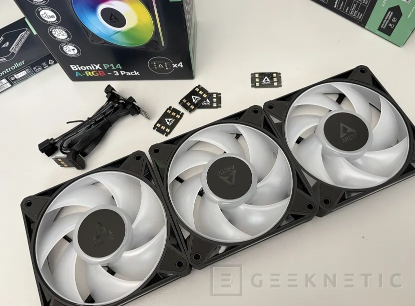

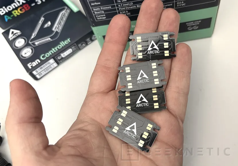

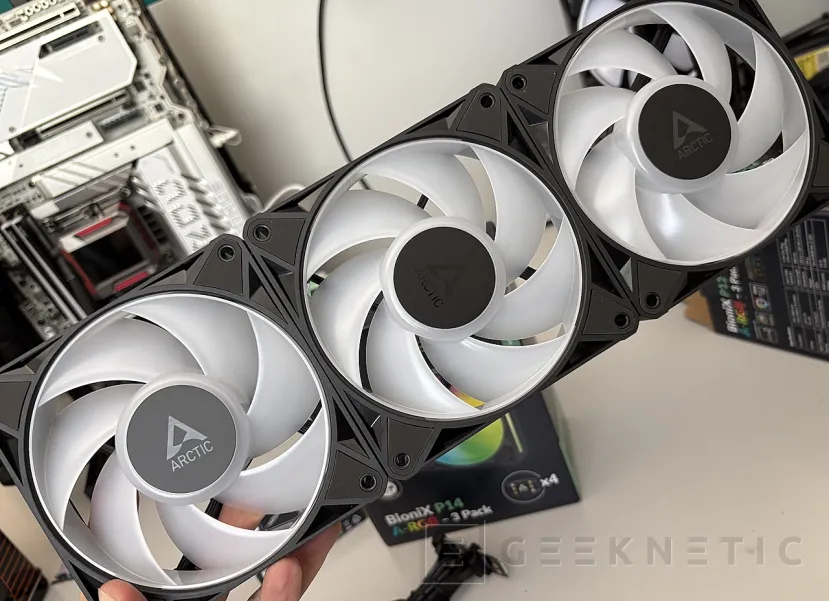

El pack de 3 unidades viene con cuatro módulos puente, son simétricos asi que podemos montarlos como queramos y en realidad uno solo es suficiente para comunicar dos ventiladores

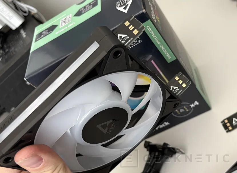

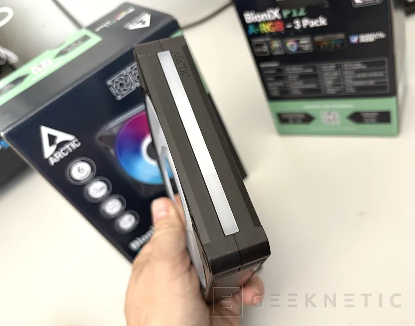

Esas dos aperturas en dos de los laterales es donde se introducen las "pastillas" que sirven de puente entre los ventiladores

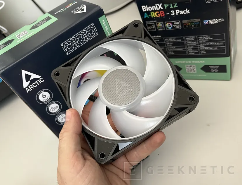

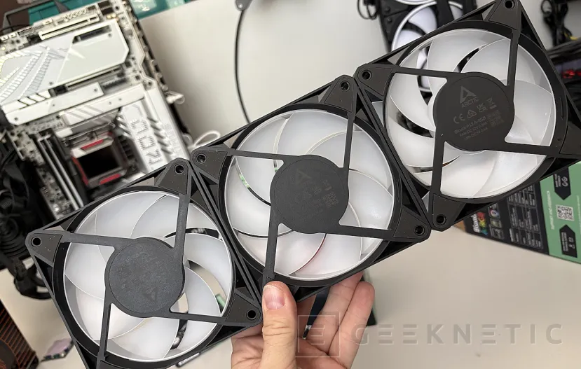

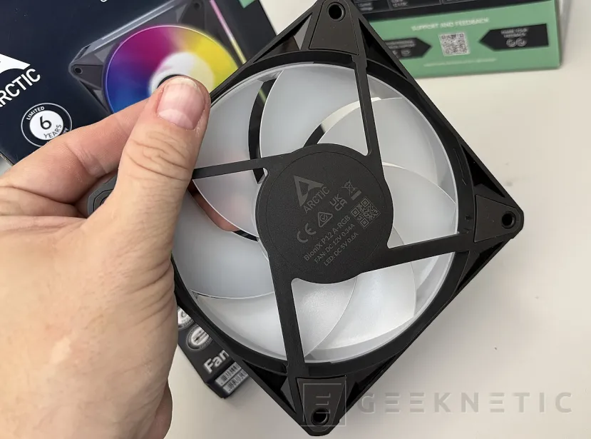

Todo el sistema de aspas esta construido en un material difusor de la luz, para mejorar el efecto ARGB, destaca por su reducida distancia entre el bloque de giro, axial, y el marco del ventilador
El ventilador viene con otros detalles funcionales ya conocidos de la marca, como los silentblocks en cada esquina, y la calidad de su motorización con rodamiento sumergido en líquido garantiza una vida útil realmente larga, que permite a la marca ofrecer un periodo de garantía muy elevado, de hasta seis años en este nuevo modelo. El equipamiento también incluye un cable puente para encadenar varias posiciones de ventiladores en caja, así como tornillería para puntos de fijación en caja. Su rango de frecuencias y polivalencia le sirven perfectamente tanto para dar vida a un sistema de refrigeración líquida como para actuar como ventilador de caja, refrigerando el sistema completo.

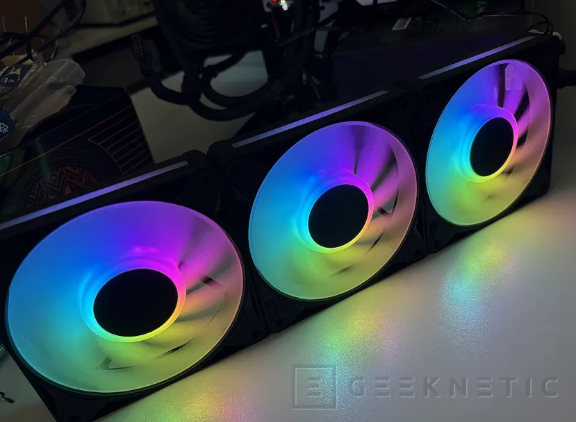

El marco tiene tambien dos bandas de iluminación, al no tener cableado el ventilador es más compacto y cerrado

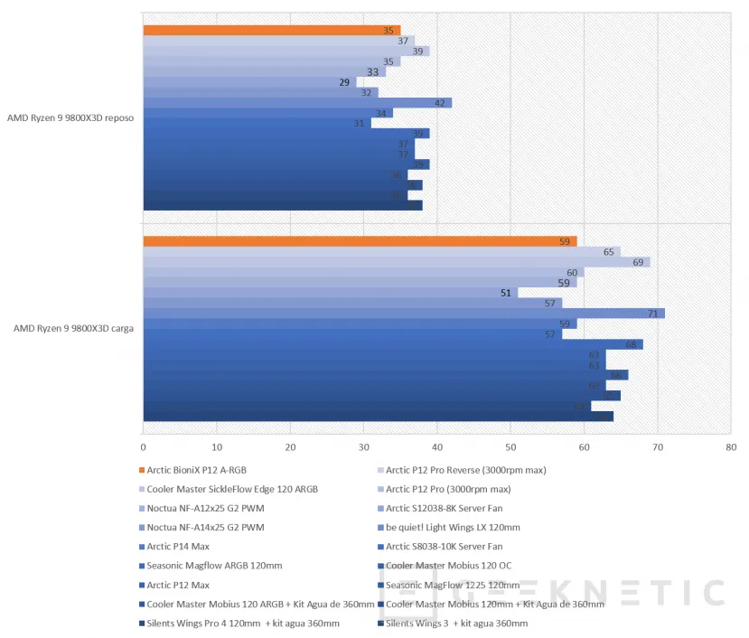

El rendimiento térmico, tanto como ventilador de caja como apoyando radiadores de refrigeración líquida, confirma esa cercanía a las cifras del P12 Pro. Es una buena evolución, puesto que el Pro ya era uno de los ventiladores más equilibrados del mercado en cuanto a rendimiento-precio. Arctic, por otro lado, se reserva su rendimiento más exclusivo, con frecuencias y presión estática más elevadas, en sus modelos Arctic P12 Max.

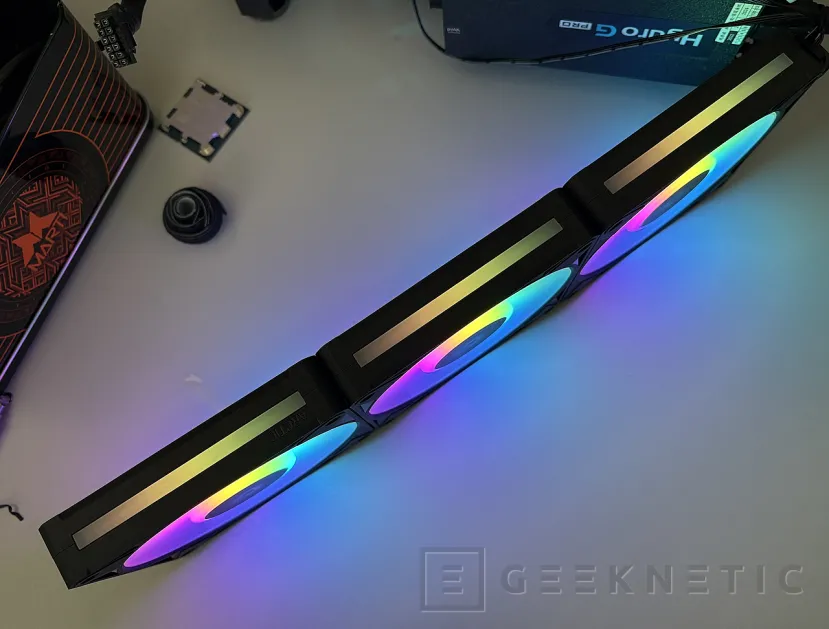

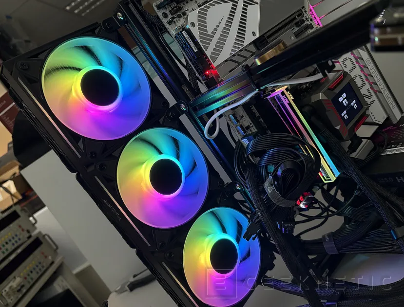

Donde sí tengo alguna reserva, después de montar varias unidades encadenadas, es en el propio sistema de conexión en cadena. Cumple su función y simplifica muchísimo el montaje inicial, dejando un resultado final muy limpio con un único cable saliendo hacia la placa base, pero su sistema de estos pequeños PCB simétricos no me ha sorprendido teniendo en cuenta que hemos visto otros ventiladores con "pogo-pins", magnéticos, o pines más sencillos y otras soluciones más compactas.
Geeknetic Arctic BioniX P12 A-RGB Review, mismo rendimiento que el P12 Pro con ARGB y montaje sin cables 12
La conexión entre ventiladores es muy sólida
Geeknetic Arctic BioniX P12 A-RGB Review, mismo rendimiento que el P12 Pro con ARGB y montaje sin cables 13
Sí es cierto que este sistema es muy polivalente y permite a Arctic más facilidad de uso, más soporte mecánico y posibilidad de concatenar ventiladores de diferente tamaño, pero estéticamente no parece muy elaborado.
