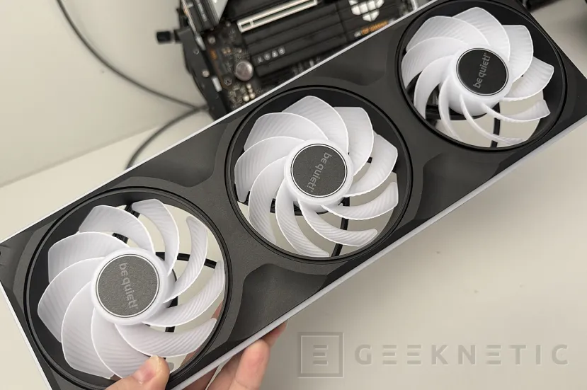

El be quiet! Light Wings Pro IO 360mm Reverse reúne tres ventiladores de 120 mm en un único bloque de 28 mm de grosor, con un marco reforzado con cuatro únicos puntos de fijación (que personalmente creo que es una mala decisión), con una motorización de gran calidad y un total de 116 LED repartidos entre los tres rotores y el propio marco, con una capacidad de personalización sobresaliente en múltiples zonas.
Geeknetic be quiet! Light Wings Pro IO 360mm Reverse Review, tres ventiladores unificados, 116 LED y control total desde IO Center de be quiet! 2
Todo el conjunto se conecta con un único cable IO, y dispone de conexión en cadena, y se gestiona con el IO Controller incluido con el conjunto, lo que reduce el cableado a un cable USB-C pero también a los que necesita el controlador IO, que tendremos oportunidad de detallar en este artículo.

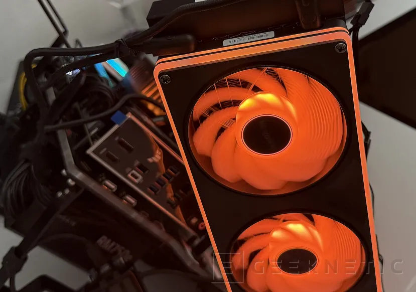

Una de las novedades más impresionantes, para mi gusto, es que be quiet! añade la posibilidad de usar parada completa al 40 % de PWM como en los disipadores be quiet! Dark Rock 6 y be quiet! Dark Rock Pro 6, que ya tuvimos la suerte de analizar recientemente.

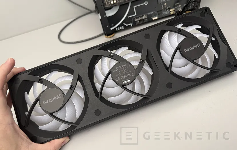

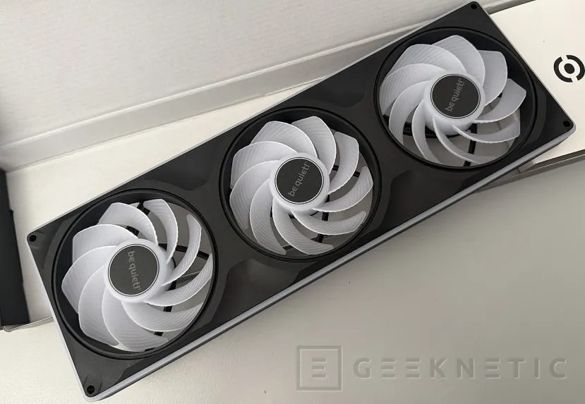

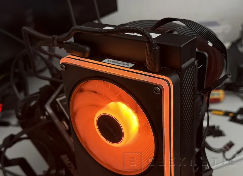

Marco único de 28 mm y junta de goma continua

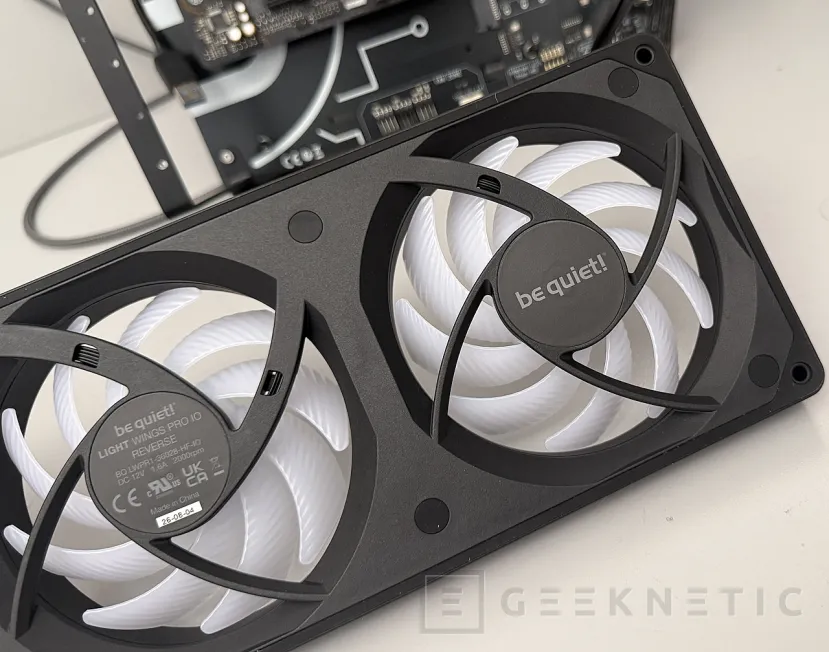

El chasis es la clave del diseño de estos nuevos ventiladores. En lugar de tres ventiladores independientes unidos por cables, be quiet! ofrece una única pieza que se monta de una vez, con un grosor de 28 mm que, según la marca, ofrece el espacio necesario para incluir no solo el conjunto de ventiladores sino también un marco de iluminación más extenso.
Geeknetic be quiet! Light Wings Pro IO 360mm Reverse Review, tres ventiladores unificados, 116 LED y control total desde IO Center de be quiet! 5
Alrededor del bastidor corre una junta de goma continua con dos funciones. Por un lado, aísla el ventilador del radiador o de la caja para reducir la transmisión de vibraciones, y por otro crea un cierre estanco contra la superficie de montaje que evita fugas de aire alrededor del ventilador. En un radiador esto importa, porque todo el aire debe pasar por las aletas para aprovechar la superficie disponible.
La pega, bajo mi punto de vista, es que elimina puntos de fijación. Normalmente, cuando tenemos tres ventiladores tradicionales, sea cual sea su método de conexión entre ellos, tenemos 12 taladros, cuatro en cada esquina de cada ventilador, que podemos usar como puntos de fijación. En conjuntos ya formados como este, se reducen a cuatro, dejando todo el centro de la unidad sin fijación activa.

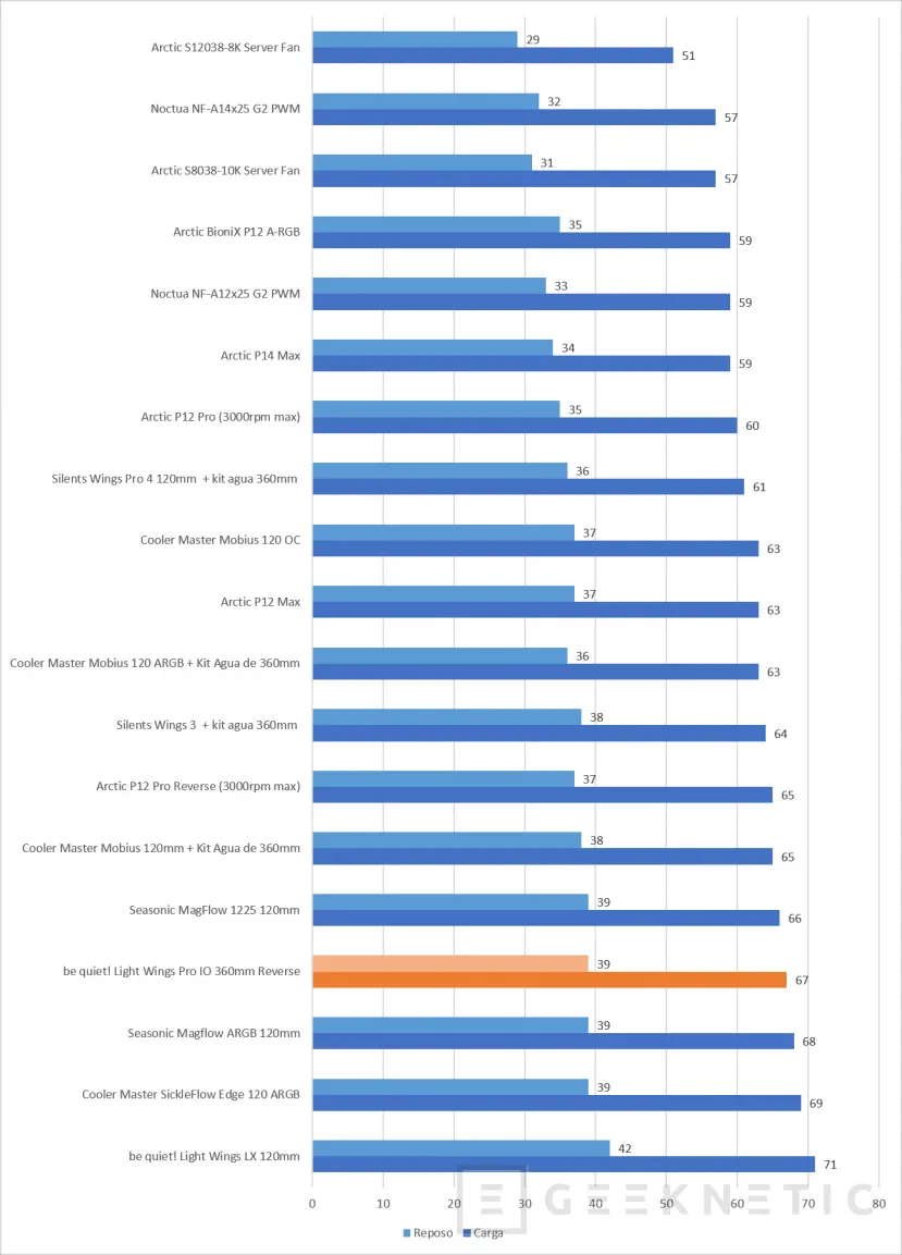

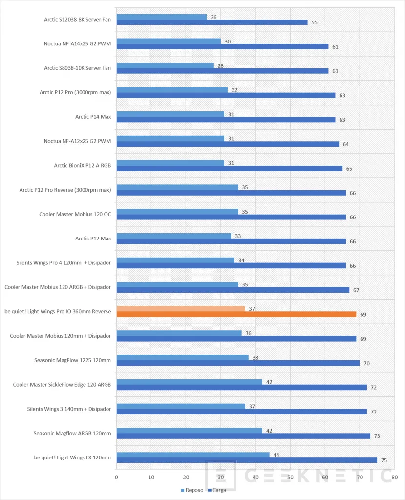

Ruido y rendimiento
Ciertamente, este tipo de configuración de ventilador no es la más adecuada para ver un impacto directo en la refrigeración de un componente de alto consumo, como un procesador o una tarjeta gráfica, pero sí podemos medir su impacto indirecto. En nuestro caso, lo usaremos en una configuración “push-pull” con la ayuda del be quiet! Light Loop IO LCD 360mm.
Equipo de pruebas:

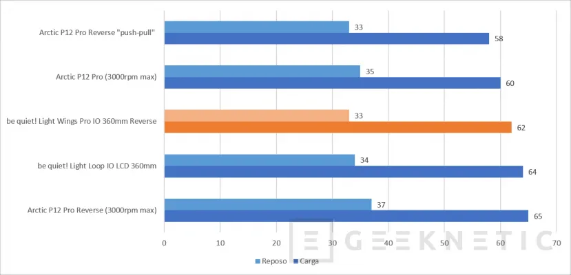

Rendimiento con disipador convencional
Geeknetic be quiet! Light Wings Pro IO 360mm Reverse Review, tres ventiladores unificados, 116 LED y control total desde IO Center de be quiet! 10
Rendimiento con kit de agua
Geeknetic be quiet! Light Wings Pro IO 360mm Reverse Review, tres ventiladores unificados, 116 LED y control total desde IO Center de be quiet! 11
Rendimiento con kit de agua, apoyando en configuracion "push-pull"
Geeknetic be quiet! Light Wings Pro IO 360mm Reverse Review, tres ventiladores unificados, 116 LED y control total desde IO Center de be quiet! 12

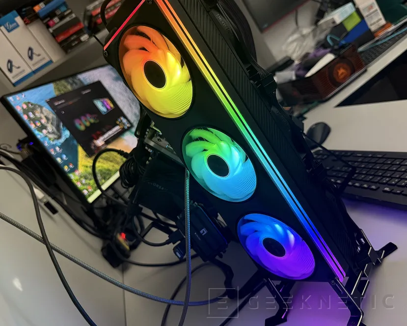

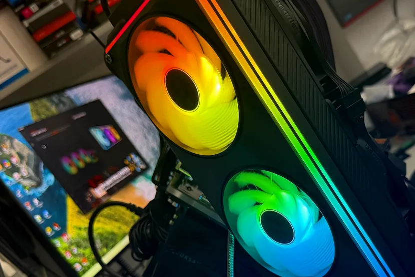

Cuatro zonas de iluminación y control con IO Center
El impacto directo de estos ventiladores no es importante, pero sí puede serlo su impacto indirecto, mejorando de forma notable el flujo de aire fresco dentro de la caja o alimentando de más aire a componentes importantes, como una GPU de alto consumo. Pero seguramente, de estos ventiladores, lo más novedoso no sean sus prestaciones técnicas, sino el formato y la forma de controlarlos.
Geeknetic be quiet! Light Wings Pro IO 360mm Reverse Review, tres ventiladores unificados, 116 LED y control total desde IO Center de be quiet! 13

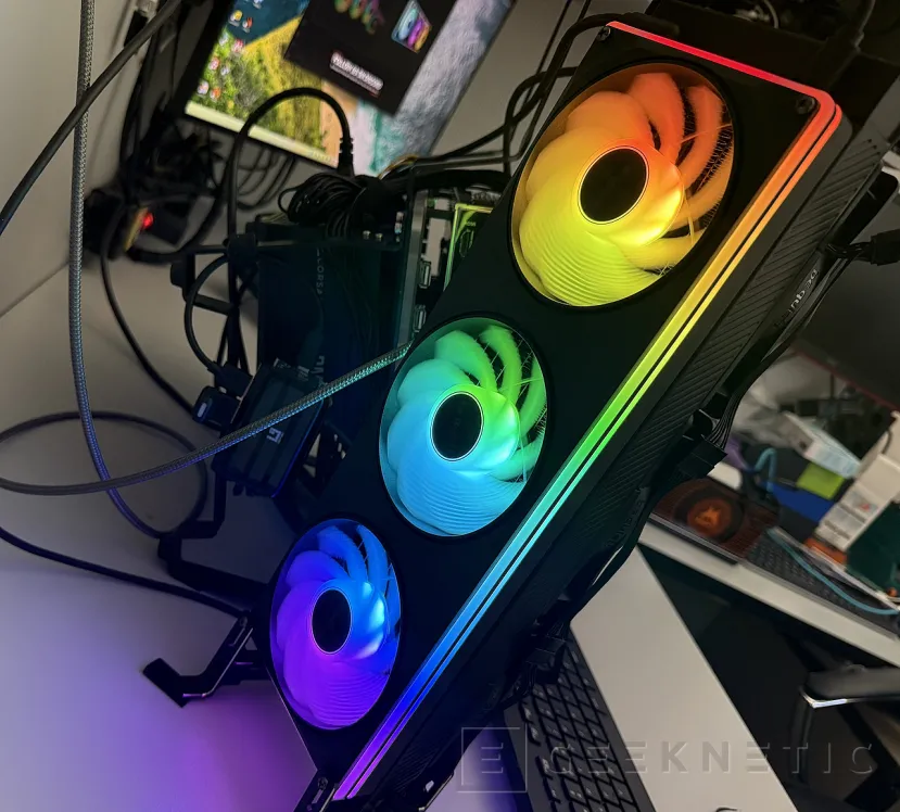

El marco unificado permite a be quiet! instalar una ingente cantidad de LED. Los 116 LED instalados entre rotores y marcos se reparten en cuatro zonas independientes, una por cada rotor y otra para el marco. Esto nos permite asignar colores y efectos distintos a cada elemento o unirlos en un único efecto continuo que recorre todo el conjunto. Esto permite un control mucho más detallado, que además puede estar asociado a datos reales de funcionamiento, como la temperatura del procesador.
Toda esta capacidad de control se realiza desde IO Center, el mismo software que estrenó el Light Loop IO LCD. Los modos disponibles son estático, onda de color, tornado, respiración y temperatura, este último capaz de cambiar el color según la lectura de CPU, GPU u otros sensores. Se pueden ajustar colores, degradados, brillo y velocidad, y existe una excelente herramienta de calibración de color para igualar el tono con otros componentes RGB del equipo, como gráfica, placa base, caja, etc.
En la parte de refrigeración, IO Center ofrece un modo PWM que cede el control de los ventiladores al gestor de la propia placa base, un modo general con perfiles “Quiet” y “Performance” con opción de semipasivo, y Cooling Studio, donde se crean curvas personalizadas por sensor y se pueden agrupar ventiladores. Esto incluye todos los IO controllers que tengamos conectados al PC. Cada uno de ellos puede hacerse cargo de seis ventiladores, que podemos conectar mediante el sistema de entrada y salida USB-C que tienen estos ventiladores.
Existe también IO Center para Web, que funciona desde navegadores basados en Chromium sin instalar nada, aunque deja fuera el monitor de hardware, la iluminación por temperatura y Microsoft Dynamic Lighting, además de limitar el control de refrigeración a PWM.
El software de be quiet! es un centro de control unificado donde podremos acceder a todas las configuraciones inteligentes de todos sus componentes compatibles: fuentes de alimentación, ventiladores, refrigeración, etc.

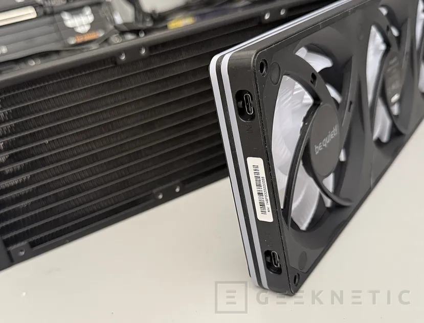

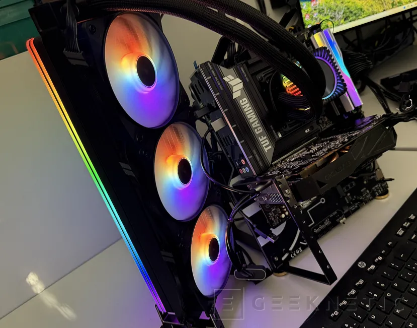

El montaje sin duda se facilita en una configuración de un solo bloque como es este. Una sola pieza se fija al radiador o a la caja, y un único cable IO la conecta al IO Controller. El controlador se alimenta por SATA, se conecta por USB 2.0 a la placa base para el control por software y también cuenta con un conector PWM para poder pasar el control de rotación a la placa base, pudiendo también ofrecer lectura real para que no salte ninguna alarma y/o protección de la propia placa base.
Geeknetic be quiet! Light Wings Pro IO 360mm Reverse Review, tres ventiladores unificados, 116 LED y control total desde IO Center de be quiet! 14

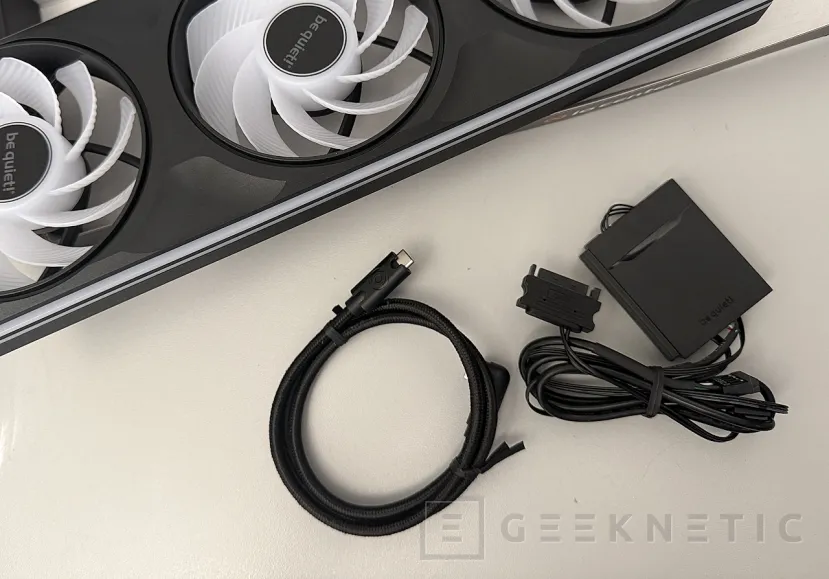

El kit incluye el cable IO de 70 cm (es de tipo USB-C), los cables de conexión del IO Controller y los tornillos necesarios. Podemos montarlo en pocos minutos, aunque, como ya he comentado antes, dejar taladros centrales facilitaría algunos tipos de montaje y a mí personalmente me daría más confianza en el buen contacto de los tres ventiladores con el chasis de la caja o el radiador donde fuera a montarlo.
