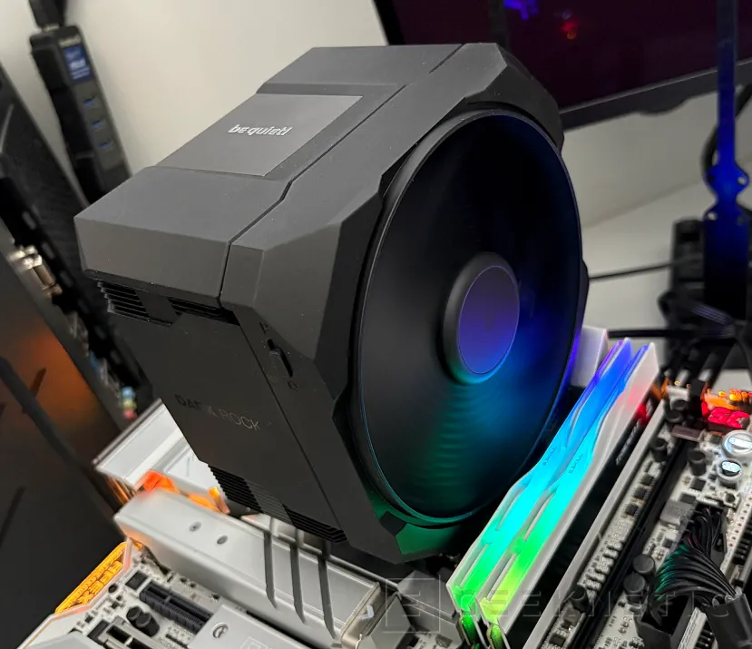

Este modelo sigue siendo “simple”, sin pantallas o ventiladores con iluminación ARGB, pero es uno de esos disipadores en los que podemos confiar que obtendremos la mejor relación entre rendimiento-calidad-ruido y, cómo no, precio.
Geeknetic be quiet! Dark Rock 6 Review: por fín un disipador con modo pasivo PWM hasta el 40% que funciona como debe 2

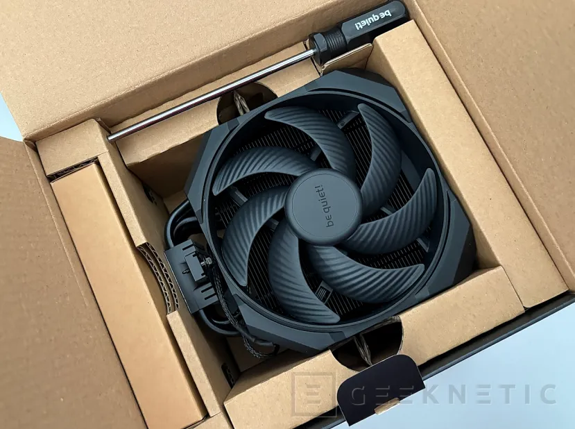

El diseño es de torre tradicional, pero impulsado por un ventilador de 135 mm diseñado por be quiet! para la ocasión, que presenta nuevos modos de uso y acabados de primera calidad.

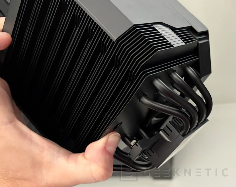

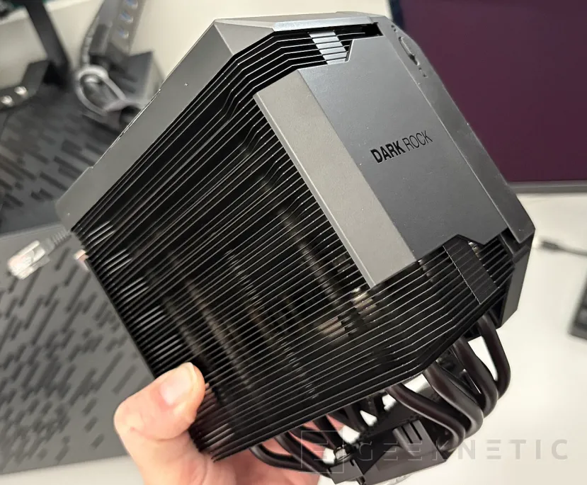

Es un sencillo pero efectivo diseño que be quiet! potencia con una alta densidad de láminas, densidad posible gracias a la incorporación de un gran ventilador frontal de 135 mm con alta presión estática. El objetivo es maximizar el rendimiento de un diseño clásico mediante un diseño inteligente y excelente calidad de fabricación.
Con respecto a la generación anterior se ha rediseñado el bloque de intercambio pero, en esencia, son disipadores muy similares, aunque el acabado final es mucho más eficiente en esta generación, sobre todo gracias al cambio del ventilador de 120 mm por uno más especializado de 135 mm. Esto produce más caudal, pero a la vez este modelo aumenta también la presión estática. El resultado debería ser hasta casi 5 grados menos en carga con un procesador moderno de más de 200 W de consumo.
Geeknetic be quiet! Dark Rock 6 Review: por fín un disipador con modo pasivo PWM hasta el 40% que funciona como debe 4

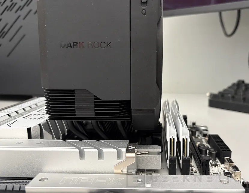

Las dimensiones son prácticamente las mismas, 102 x 139 x 162 mm, prácticamente igual, así como buena parte del diseño, que siempre ha sido amigable con placas base compactas o que tienen elementos voluminosos alrededor del procesador, como podrían ser también memorias con disipadores grandes. El peso, con el ventilador incluido, unos 1000 gramos.

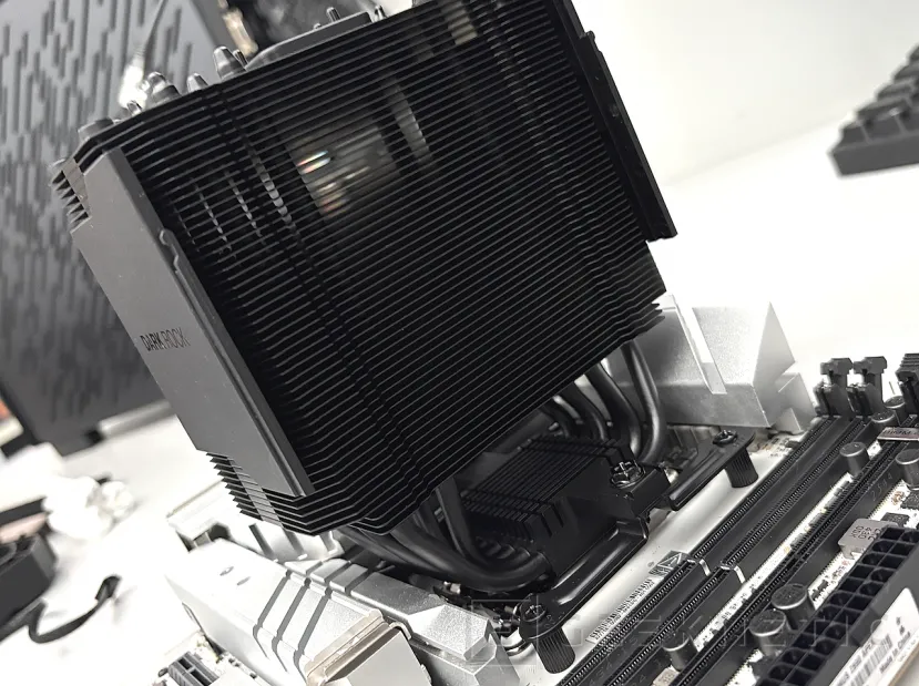

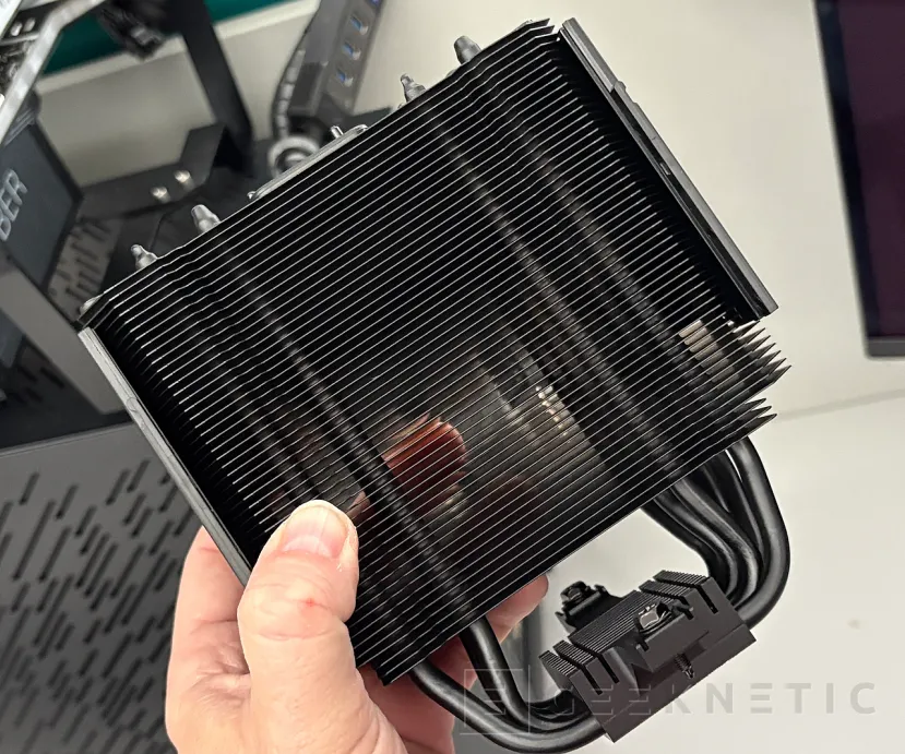

Bloque de disipación
Este es un disipador diseñado para su configuración de serie, no encontraremos posibilidad de añadirle un segundo ventilador y el ventilador frontal está completamente diseñado para adaptarse a la carcasa y al sistema de montaje rápido del ventilador.
Geeknetic be quiet! Dark Rock 6 Review: por fín un disipador con modo pasivo PWM hasta el 40% que funciona como debe 5

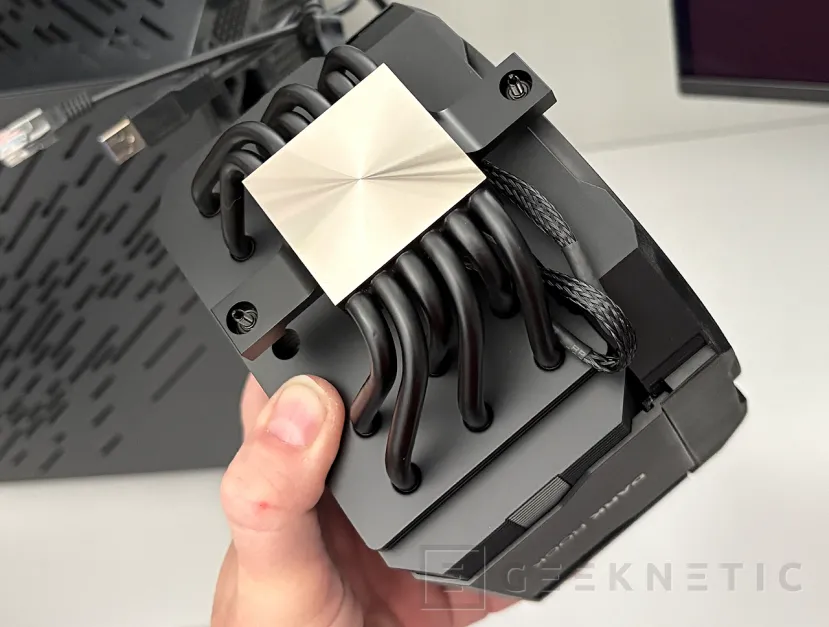

El disipador no tiene grandes diferencias con respecto a la generación anterior y tiene el mismo y bonito acabado negro mate de todo el conjunto. Este sistema de pintura en polvo incluye partículas de cerámica para que la cobertura no haga perder propiedades al aluminio de las láminas del disipador y al cobre de las seis heatpipes que recorren el disipador desde la base.
Geeknetic be quiet! Dark Rock 6 Review: por fín un disipador con modo pasivo PWM hasta el 40% que funciona como debe 6

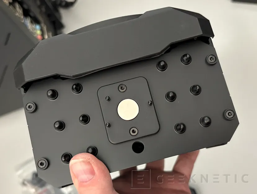

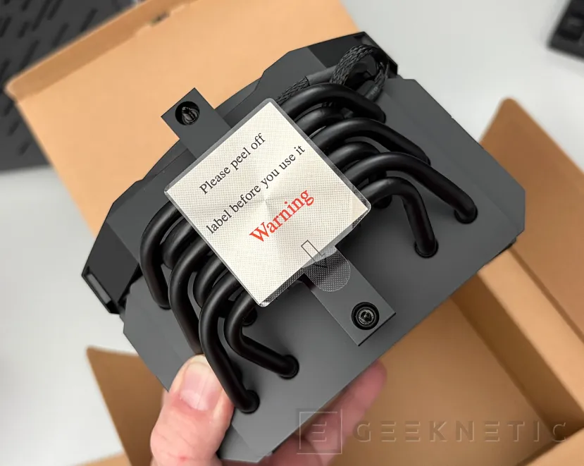

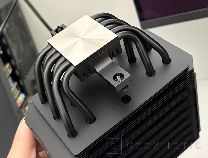

La base está también fabricada en cobre, con un acabado en níquel que mejora el aspecto y la durabilidad de la superficie y también permite que usemos compuestos de metal líquido, algo que con el cobre directamente supondría un problema importante de corrosión.
Geeknetic be quiet! Dark Rock 6 Review: por fín un disipador con modo pasivo PWM hasta el 40% que funciona como debe 7
El bloque tiene un diseño asimétrico para hacerlo más compatible con placas base de todo tipo, incluidas las más compactas. El bloque se desplaza un poco hacia atrás para mejorar los espacios libres en zonas críticas. Su elevación sobre las heatpipes también facilita el montaje y su diseño debería permitir montar memorias con disipadores de hasta 50 mm (44 mm es el diseño habitual) sin mucho problema.
Geeknetic be quiet! Dark Rock 6 Review: por fín un disipador con modo pasivo PWM hasta el 40% que funciona como debe 8
El balancín de montaje está preinstalado, así que be quiet! también ha mejorado el sistema de montaje, tanto para procesadores AMD como Intel. En los primeros, nos permite desplazar el montaje unos milímetros para un mejor contacto en procesadores Ryzen con CCD situados en la zona más baja del encapsulado.

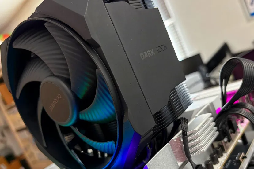

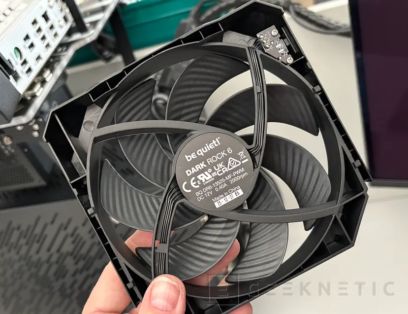

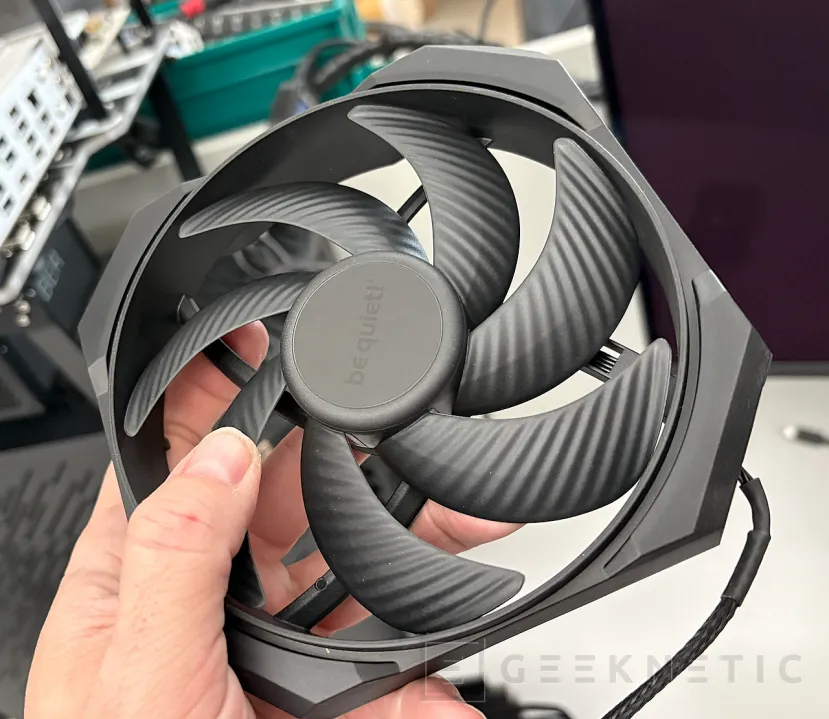

Ventilador Silent Wings 135 mm personalizado
El be quiet! Dark Rock 6 y su ventilador de 135 mm están diseñados el uno para el otro. Es una mejora importante sobre la generación porque prácticamente mantiene la presión estática del ventilador de 120 mm del Dark Rock 5, pero además añade un flujo de aire muy superior, reduciendo la frecuencia máxima en alrededor de un 5% manteniendo los niveles de ruido. Por eso este modelo es alrededor de un 5% más capaz, alcanzando los 220 W de capacidad de refrigeración TDP, con temperaturas bastante más reducidas en carga.
Geeknetic be quiet! Dark Rock 6 Review: por fín un disipador con modo pasivo PWM hasta el 40% que funciona como debe 9
El ventilador Silent Wings 135 mm tiene una capacidad de control variable PWM con una frecuencia máxima de 2000 rpm. Mueve casi 80 CFM (135 m3/h) de flujo de aire con una presión estática máxima de 2,48 mm H2O. Todo con un ruido máximo de 33 dBA.
Geeknetic be quiet! Dark Rock 6 Review: por fín un disipador con modo pasivo PWM hasta el 40% que funciona como debe 10

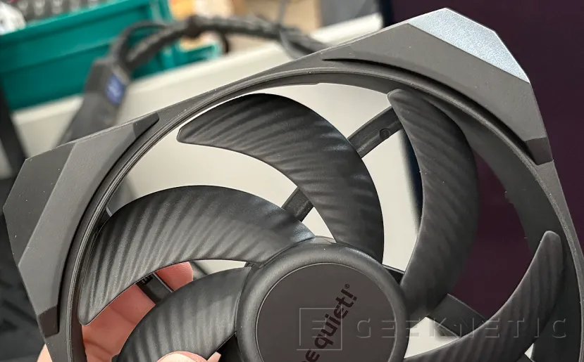

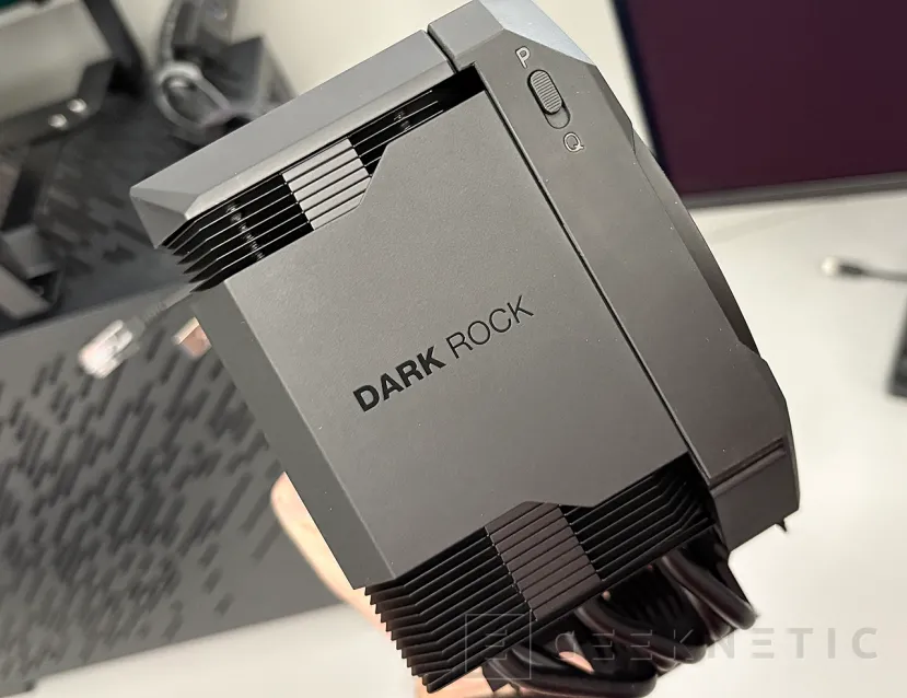

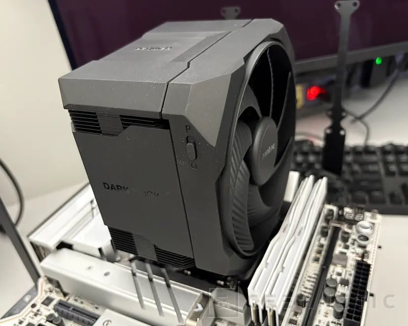

Este ventilador tiene un marco diseñado para encajar en el sistema de montaje por raíles del frontal y, además, la electrónica con el nuevo selector de modo “silencioso” o “rendimiento”. El modo rendimiento mantiene el ventilador en movimiento siempre con frecuencia mínima de 600 rpm, donde el ruido es menor a 12 dBA.
Geeknetic be quiet! Dark Rock 6 Review: por fín un disipador con modo pasivo PWM hasta el 40% que funciona como debe 11
La novedad la encontramos en el modo “Silent”, donde el ventilador puede apagarse completamente hasta un mínimo de señal PWM del 50%. Ahí empieza a funcionar de forma progresiva hasta alcanzar los mismos 2000 rpm de frecuencia máxima. Podemos tener ventilación completamente pasiva cuando no exigimos al PC todo el rendimiento del que es capaz, como ya hacemos con fuentes de alimentación y tarjetas gráficas.
Geeknetic be quiet! Dark Rock 6 Review: por fín un disipador con modo pasivo PWM hasta el 40% que funciona como debe 12
La separción entre el marco y la pala es mínima, menos de 1mm.
La motorización de fase triple con seis polos incluye rodamiento fluido dinámico con hasta 300.000 horas de vida útil, lo que hace que no tengamos por qué preocuparnos de renovar el ventilador durante toda la vida útil del disipador, soportado con una garantía directa de 3 años.

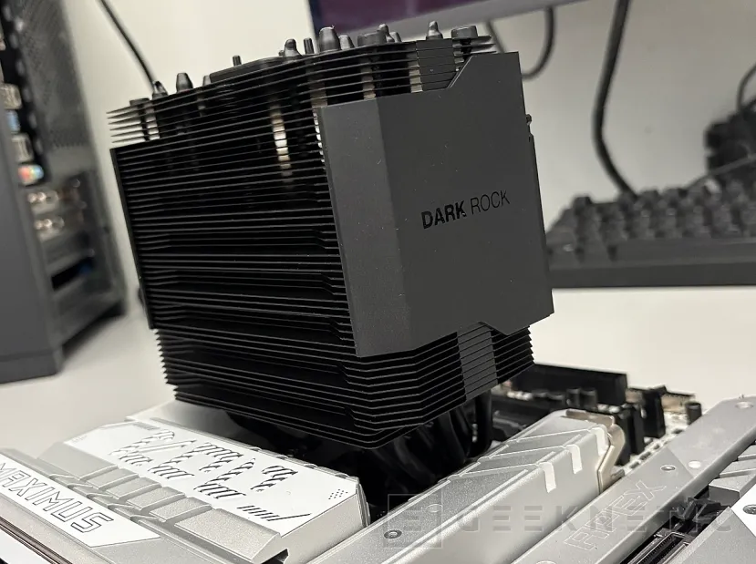

Este disipador se ha diseñado para ser cómodo y rápido de montar y mantener. Soporta procesadores AMD e Intel de varias generaciones con un sistema de montaje universal que aprovecha un balancín ya instalado sobre la base de intercambio.
Geeknetic be quiet! Dark Rock 6 Review: por fín un disipador con modo pasivo PWM hasta el 40% que funciona como debe 13
El diseño asimétrico, orientado hacia atrás, y la elevación permiten que se pueda usar en placas con zona de conectores trasera muy elaborada y con amplios disipadores para VRM y almacenamiento masivo. Como veis en las imágenes de mi montaje sobre una placa base ASUS ROG MAXIMUS Z890 APEX, deja espacio para las memorias y el montaje es realmente sencillo.
Geeknetic be quiet! Dark Rock 6 Review: por fín un disipador con modo pasivo PWM hasta el 40% que funciona como debe 14
El balancín esta forjado como parte de la base de contacto, y como veis un taladro en el bloque nos permite acceder al tornillo, que también esta fijado al balancín.
Para procesadores AMD tenemos la opción de desplazar el contacto hacia el sur del procesador, donde están las unidades de proceso o núcleos principales, dentro de las unidades CCD del procesador. Pero también podemos centrarlo si nuestra placa base así lo aconseja.

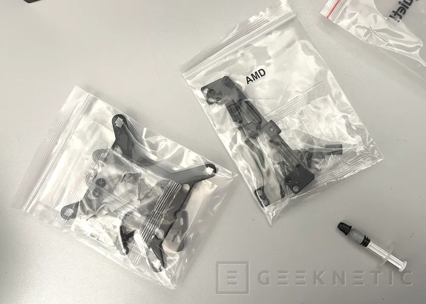

El montaje es rápido y sencillo, incluyendo todos los herrajes y herramientas, como un destornillador con el largo adecuado o pasta térmica para varias aplicaciones. Podemos tenerlo instalado en pocos minutos y con un acabado visual realmente espectacular.

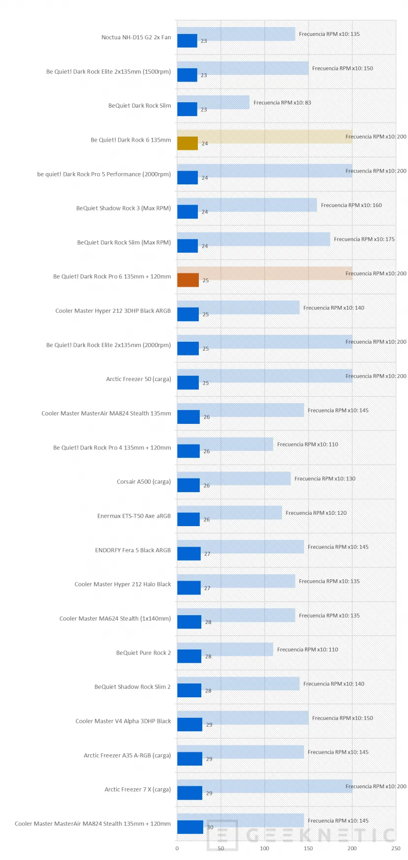

Ruido, temperatura y resultados

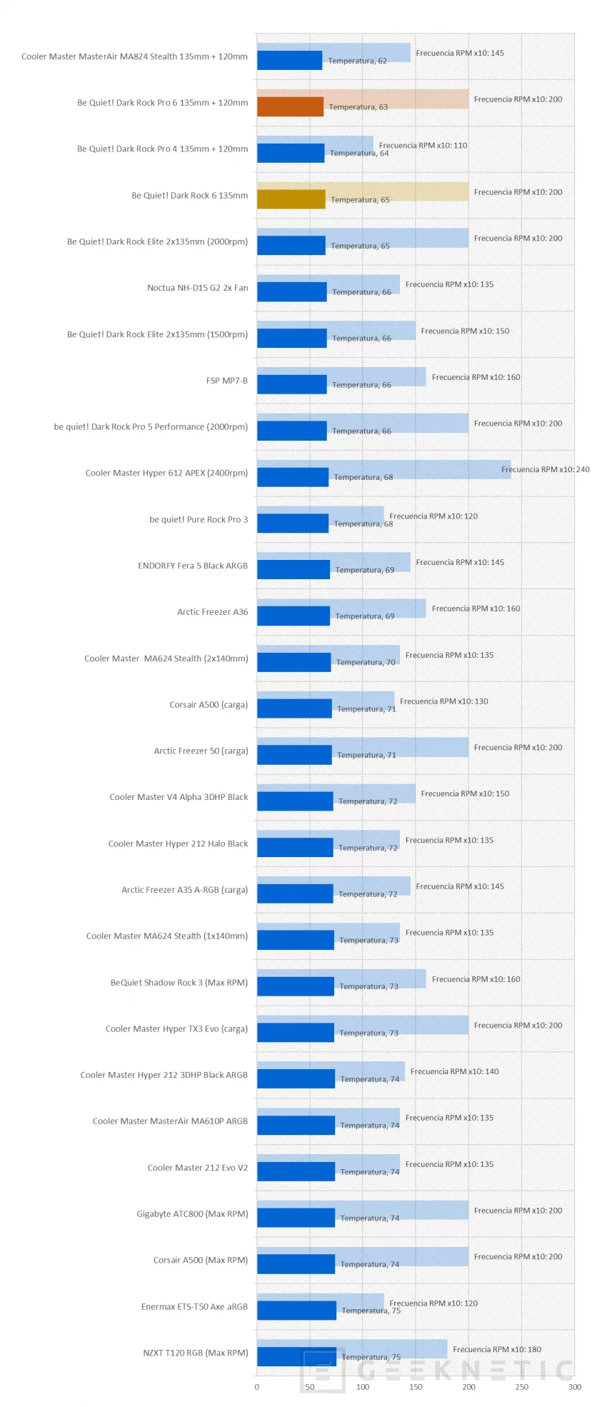

Todos sabemos que be quiet! hace excelentes disipadores que, además, cumplen con las especificaciones o recomendaciones del fabricante en cuanto a capacidad de refrigeración se refiere. Son disipadores trabajados y afinados para ofrecer lo que prometen. El objetivo es cubrir las demandas de refrigeración del procesador con el menor ruido posible.
En este sentido, como hemos podido comprobar, be quiet! reduce temperaturas sobre modelos de tamaño similar, lo podéis ver en nuestras tablas comparativas, y lo hace con niveles de ruido similares a generaciones anteriores, donde ya era todo un referente.

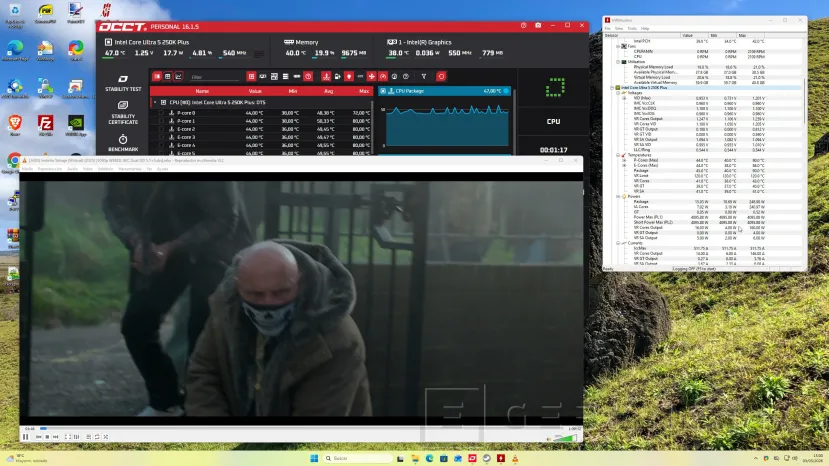

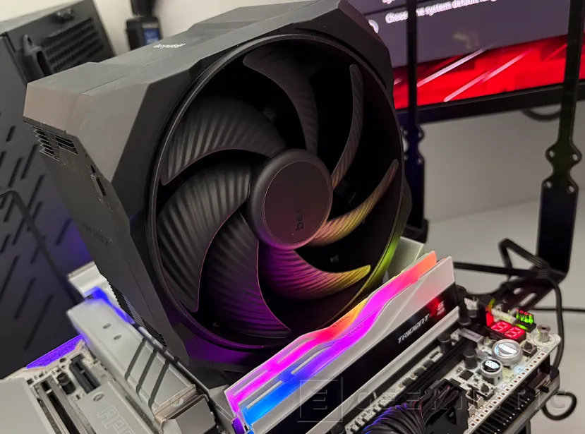

El nuevo modo de ventilación silenciosa, en mi experiencia con este modelo y su hermano mayor, el be quiet! Dark Rock Pro 6, es realmente magnífico y sorprendente. Poder tener un disipador completamente pasivo en el PC, con carga PWM de hasta el 40%, hace que el sueño de un PC prácticamente silencioso a bajos niveles de carga sea sencillo, porque desde la placa base tendremos poco que hacer. Podemos elegir este modo en el propio disipador sin complicados ajustes en la BIOS de la placa.
Geeknetic be quiet! Dark Rock 6 Review: por fín un disipador con modo pasivo PWM hasta el 40% que funciona como debe 19
El PC funcionando con normalidad y el ventilador del be quiet! Dark Rock 6 en parada completa
Sí que tenemos que tener algo de cuidado con algunas protecciones de algunas placas base: no están pensadas para este tipo de refrigeración en CPU, pero más allá de eso el funcionamiento es realmente sorprendente y un gran diferenciador de esta gama de be quiet! con respecto a sus generaciones anteriores y su competencia.
Geeknetic be quiet! Dark Rock 6 Review: por fín un disipador con modo pasivo PWM hasta el 40% que funciona como debe 20
Estos procesadores modernos, con gráficas integradas solventes y mucha eficiencia en reposo, hace que este disipador con parada completa tenga un uso real, igual que llevas haciendo con tu tarjeta gráfica desde hace tiempo.

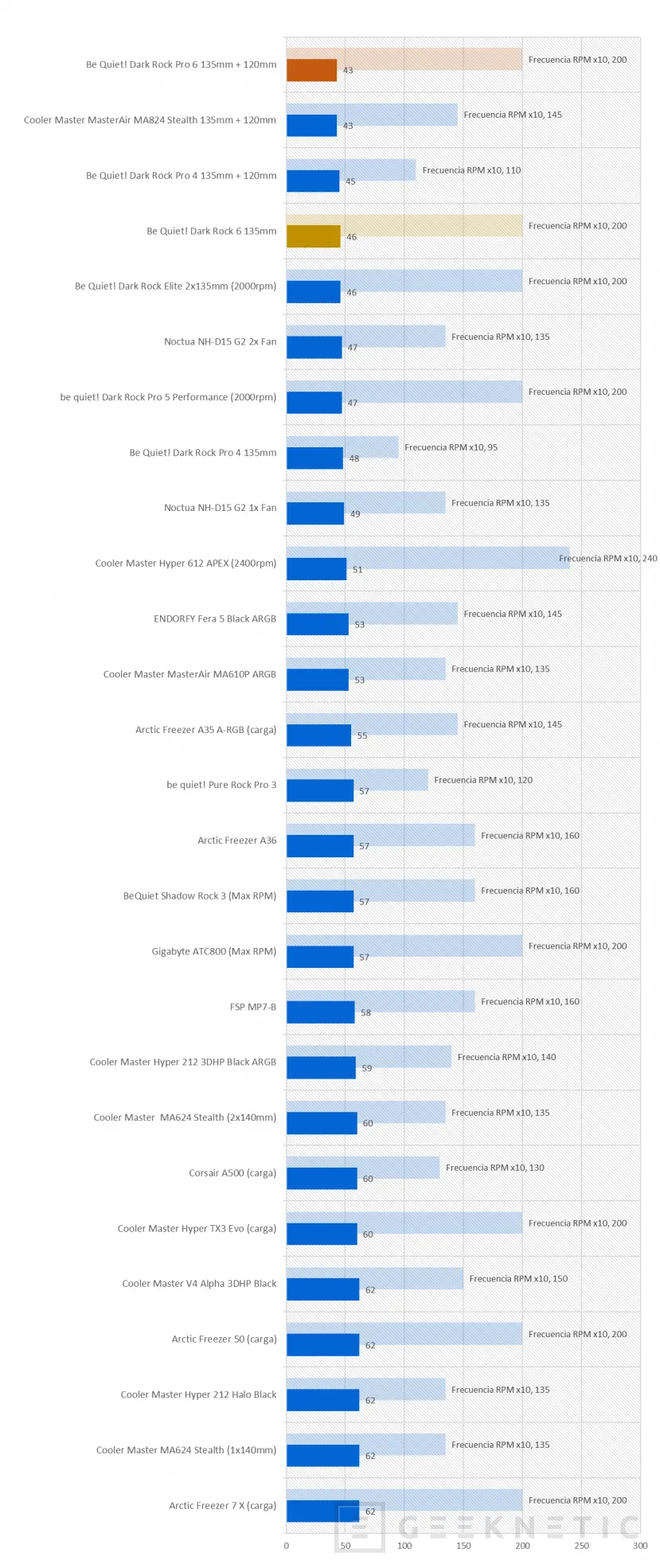

Máquina de pruebas:
Ruido (dBA)
Geeknetic be quiet! Dark Rock 6 Review: por fín un disipador con modo pasivo PWM hasta el 40% que funciona como debe 21
Temperatura del disipador
Geeknetic be quiet! Dark Rock 6 Review: por fín un disipador con modo pasivo PWM hasta el 40% que funciona como debe 22
Temperatura del Procesador
Geeknetic be quiet! Dark Rock 6 Review: por fín un disipador con modo pasivo PWM hasta el 40% que funciona como debe 23
