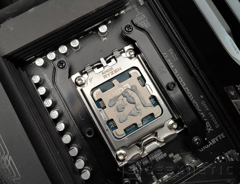

En cuanto a su aplicación, lo habitual es colocar una pequeña cantidad en el centro del procesador y dejar que la presión del disipador la distribuya de forma homogénea, pero la Arctic MX-7 es muy densa, así que la aplicación de esta forma no es la más adecuada. El fabricante recomienda hacer una cruz sobre la superficie y dejar que el calor y la presión extiendan el compuesto.

En cuanto a la aplicación, Arctic recomienda el método en cruz debido a la elevada viscosidad del producto, dejando que sea el montaje del disipador el que garantice una capa fina y homogénea. Puede ser un poco frustrante, sobre todo cuando la pasta térmica está en un entorno de almacenaje frío, como ocurre ahora en nuestro laboratorio durante el invierno.

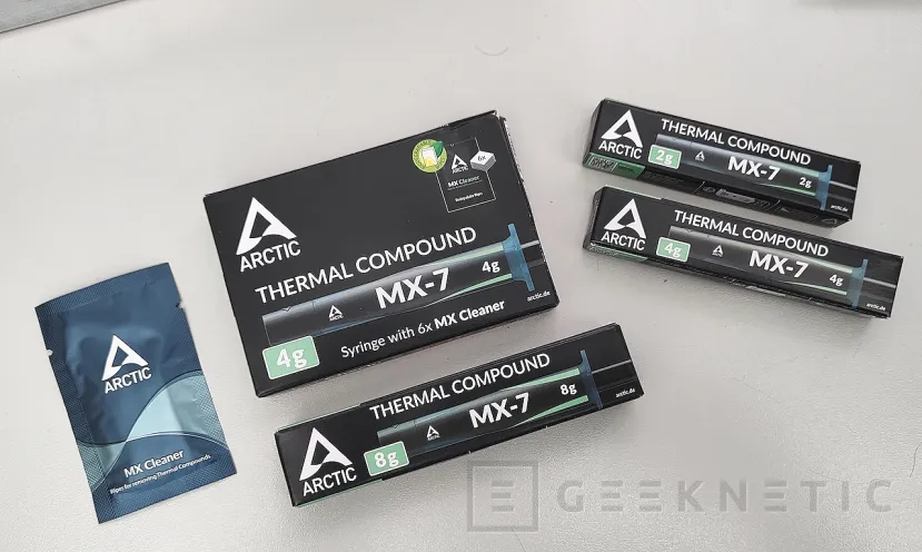

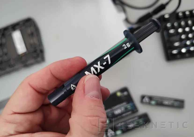

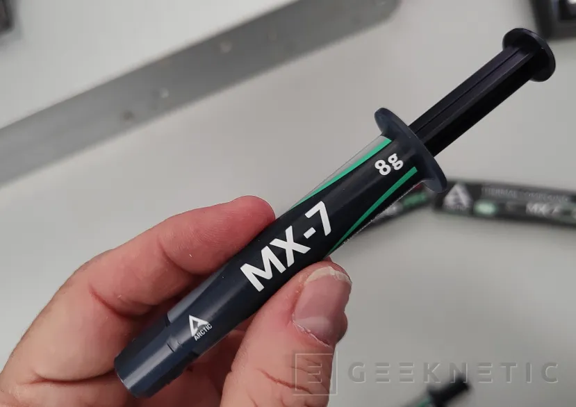

Formatos de venta de la MX-7

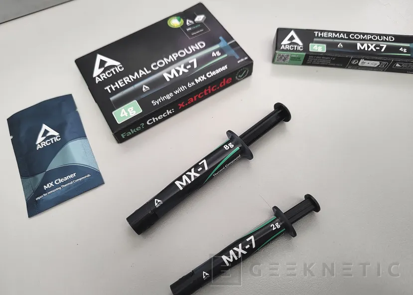

Otro de los cambios de esta generación es la vista comercial del producto. Arctic ha cambiado la típica jeringa con cierre a rosca por un diseño más cuidado, con una diferencia estética fundamental. Ahora el embalaje sigue siendo translúcido, pero no tan transparente como las generaciones anteriores. Es una diferencia notable sobre los modelos anteriores.
Geeknetic Arctic pasta térmica MX-7 Review 6

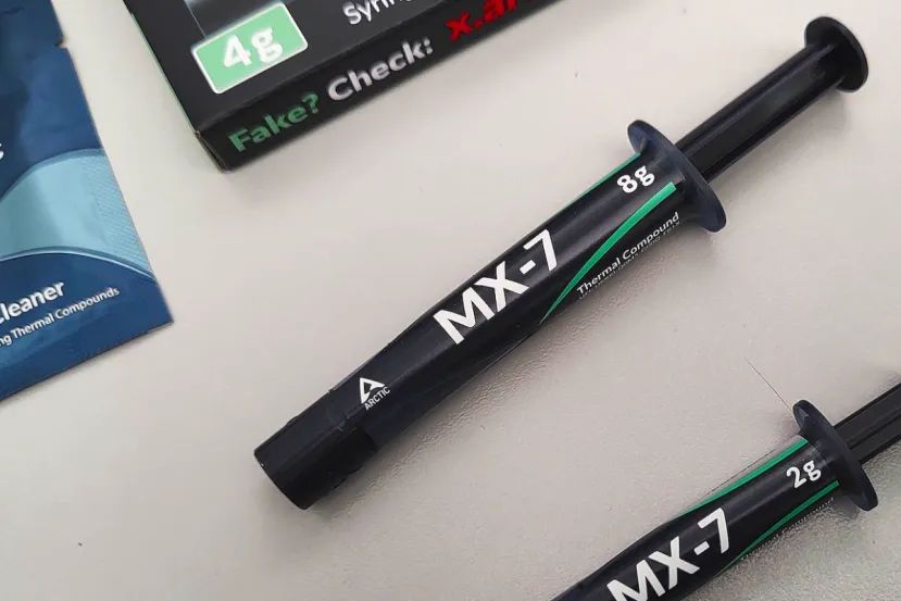

En cuanto a los formatos, siguen siendo los mismos que la generación anterior, con tamaños de 2, 4 y 8 gramos. También se mantiene la opción de 4 gramos con seis “toallitas” de limpieza MX-Cleaner. Este compuesto de limpieza, que también hemos probado, usa componentes naturales y deja una superficie perfectamente limpia para aplicar a posteriori una nueva capa de compuesto térmico.
Este formato se comercializa solo en la variante de 4 gramos. A diferencia de otros compuestos de otros fabricantes, aquí no encontraremos ningún tipo de utensilio aplicador; el compuesto MX-7 de Arctic no se debe aplicar manualmente sobre toda la superficie, como ya hemos explicado antes.

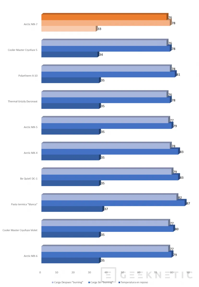

Comparativa de rendimiento
Hemos comparado la Arctic MX-7 con sus generaciones anteriores, pero también con otros compuestos de los mejores fabricantes que han pasado los últimos meses por nuestro laboratorio. Los resultados ofrecen una clara mejora sobre las generaciones anteriores, pero aun así no alcanza a algunos modelos de la competencia, que también, hay que decir, son sensiblemente más caros, sobre todo si tenemos en cuenta los precios de lanzamiento de este nuevo compuesto de Arctic.
Su competidor más duro es la Doronaut, con la que comparte prácticamente viscosidad y prestaciones. Ambos compuestos son duros de aplicar en temperaturas frías, pero los resultados son realmente buenos.
