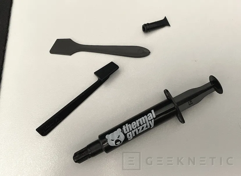

Características y presentación de la pasta Thermal Grizzly Duronaut

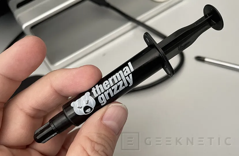

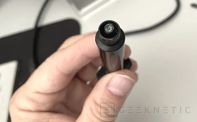

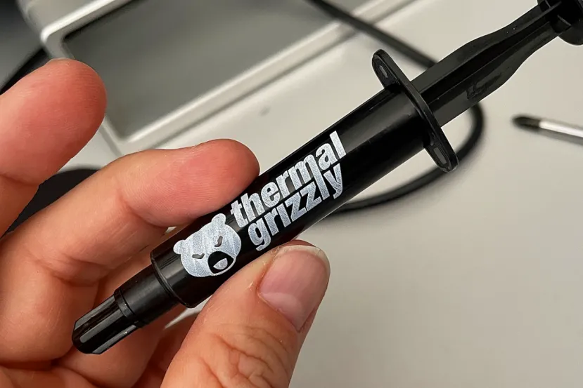

La nueva pasta térmica de Duronaut de Thermal Grizzly está formulada para ofrecer una capacidad óptima de refrigeración y también una aplicación fácil y eficiente del producto. Podemos encontrarla en dos presentaciones, de 2 o 6 gramos, ambas en formato de jeringa de aplicación que además viene con tres accesorios muy interesantes.
Geeknetic Thermal Grizzly Duronaut Review 7

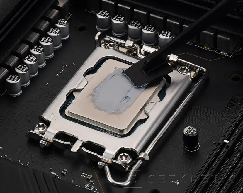

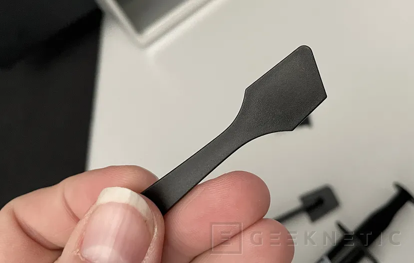

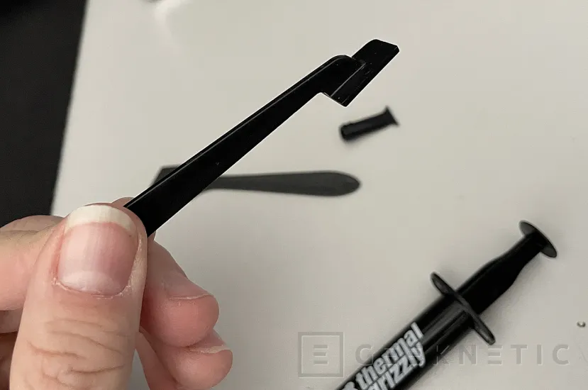

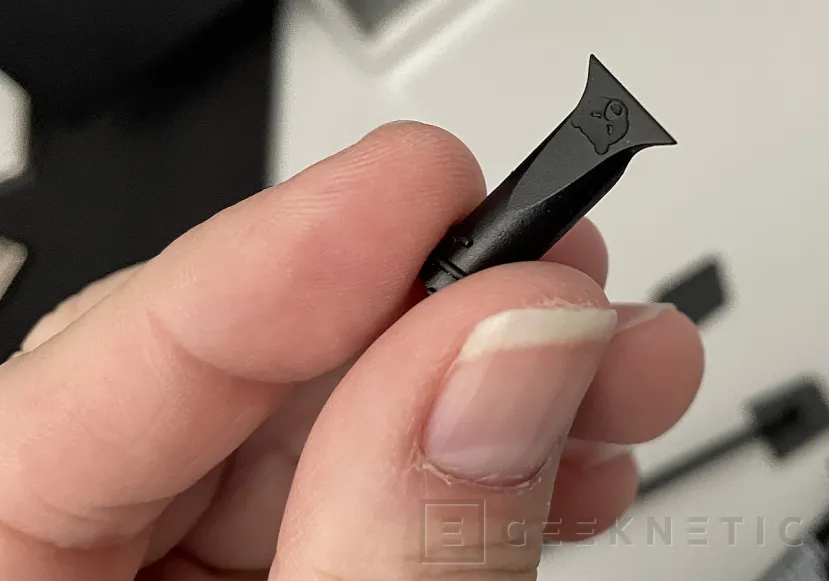

Cuenta con una espátula tradicional, un aplicador de boquilla que facilita la extensión en plano y una espátula “Pro” que está pensada para una aplicación de una capa fina y homogénea por todo el procesador.
Esta nueva pasta térmica busca fundamentalmente la durabilidad, sin olvidarse de la eficiencia. Se ha formulado con un tamaño de partícula de 10 micrómetros, el doble que la generación anterior, para evitar el burbujeo a largo plazo. De este modo, tendremos una pasta más duradera y resistente a los cambios continuos del procesador.
Geeknetic Thermal Grizzly Duronaut Review 8
A su vez, es fácil de aplicar porque no es ni muy blanda ni muy viscosa. El objetivo es que una vez aplicada pueda durarnos prácticamente toda la vida útil del componente, ofreciendo resultados a largo plazo. No se endurece con el tiempo y ha demostrado ser completamente segura, con cero conductividad eléctrica durante toda su vida útil.

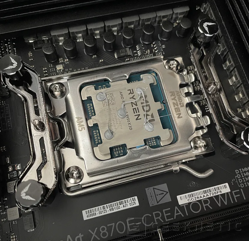

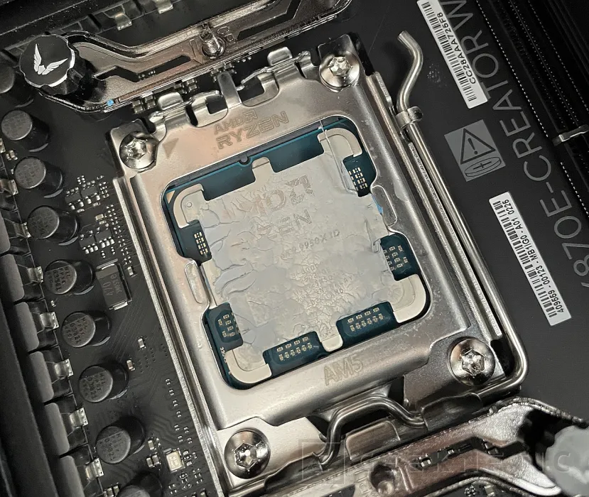

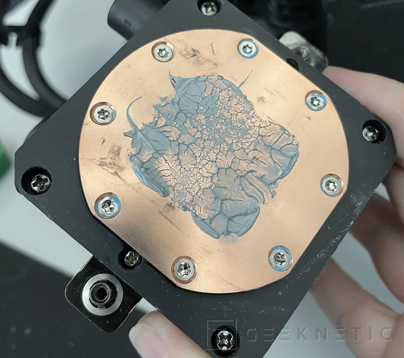

Quizás sea una costumbre absurda, pero para mí, para saber si una pasta térmica es buena, la forma más rápida de saberlo es aplicando cinco puntos sobre el procesador, como en la cara de cinco puntos de un dado, y con la propia aplicación del disipador, unos minutos de carga al 100% y algo de reposo posterior, podemos ver al retirar el disipador si la pasta térmica se ha extendido uniformemente por todo el IHS.
No hace falta tan siquiera aplicador si la pasta es la adecuada y puedo deciros que esta pasta térmica no solo se extiende bien sino que lo hace de la forma adecuada, con una fina capa que deja ver la propia superficie del procesador y que deja una marca clara y uniforme también sobre la superficie de, en este caso, nuestro intercambiador de calor de cobre de nuestro kit de refrigeración líquida.

Es una pasta de gran calidad, que ahora después veremos comparada con otras pastas térmicas que son también referentes en este mercado, pero como mi primera experiencia con esta marca debo decir que me ha sorprendido bastante.

También viene muy bien presentada y con accesorios de calidad como dos tipos de espátula, una más clásica y otra de aplicación plana, denominada “Pro”, que es perfecta para una aplicación meticulosa que también es una opción de aplicación más que respetable y que sé que muchos usuarios disfrutan como uno de los pasos más importantes en el cuidado de su CPU y GPU.

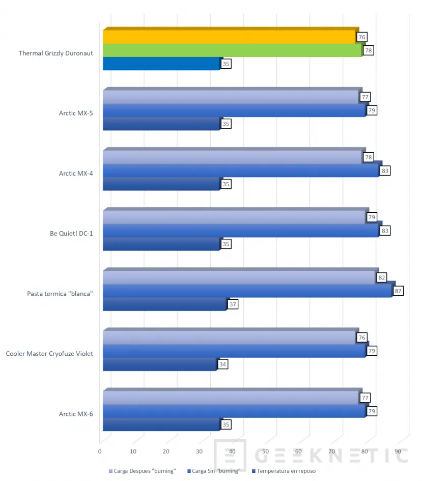

Por suerte, tengo un bonito catálogo de excelentes pastas térmicas con las que comparar a esta nueva creación de Thermal Grizzly. He usado uno de nuestros procesadores más exigentes, el AMD Ryzen 9 9940X3D (200W en carga), con diferentes compuestos, durante pruebas de carga y enfriamiento en lapsos de 15 minutos para cada estado. Entre las pastas térmicas que hemos probado, la MX-6 de Arctic, una de las pastas térmicas más vendidas del mercado, la Cryofuze Violet de Cooler Master y también la DC-2 de be quiet!, y como no, la Noctua NT-H2.

Nuestra experiencia con esta nueva pasta térmica de Thermal Grizzly Duronaut no ha podido ser más satisfactoria, está en la élite de las pastas que hemos probado hasta ahora, con un rendimiento excelente entre sus competidoras.
