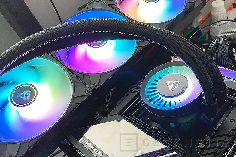

1. Arctic Liquid Freezer III 420 Black
Ya sea en la variante con ARGB, o sin ella, este sigue siendo nuestro kit RL-AIO de referencia
Radiador
Bomba
Ventiladores
458 x 138 x 38 mm
Control variable 800-2800rpm PWM
Arctic P14 A-RGB 200-1800rpm
Lo Mejor
Lo Peor
  • Bomba variable con conectividad PWM
  • Opción de control concentrado o separado de bomba y ventiladores
  • Todo montado de fábrica, hasta los ventiladores
  • Canalización de cableado por el tubo, PWM y ARGB
  • Ventilador mejorado para refrigerar el VRM de la placa
  • Radiador de 38mm
  • Compatible con cualquier placa base ARGB
  • No hay pegas, el mejor kit que hemos probado hasta la fecha
Sí, sé que ya tenemos en el mercado la variante “Pro” de este modelo; la versión de radiador de 360 mm está en esta misma guía, pero para mí este modelo, que podemos encontrar por menos de 100 euros, lo tiene todo. Es económico, tiene un radiador enorme de 420 mm y unos ventiladores axiales de gran calidad. Tanto la versión con o sin iluminación ARGB son un excelente ejemplo de lo que debe ser un kit de refrigeración líquida todo en uno.
Potente bomba, bloque de intercambio con chapa de grandes dimensiones para los procesadores más modernos, facilidad de montaje con todos los ventiladores preinstalados y con el cableado canalizado. Esta variante, además, nos permite configurar todo con un solo cable o elegir una configuración más personalizada. El radiador también es más grande de lo habitual, con 38 mm de espesor, y el sistema de montaje es sencillo. Incluso cuenta con un ventilador de bajo ruido para ventilar los componentes alrededor de la CPU, como memoria o VRM. Es una auténtica maravilla, y cuesta menos de 100 euros; no tiene rival.
Lee aquí la Review Completa de Arctic Liquid Freezer III 420 Black

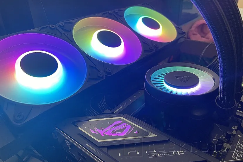

6. Valkyrie A360 AIO
Un kit de 360mm que nos sitúaa por debajo de los 90 euros con
Valkyrie A360 AIO
Radiador
Bomba
Ventiladores
396 (La) x 120 (An) x 27 (Al) mm
Control variable 800-2400rpm PWM
Valkyrie A12 120mm 800-1800rpm
Lo Mejor
Lo Peor
  • Precio muy atractivo, para sus prestaciones
  • Compatible con cualquier procesador
  • Cableado bien gestionado
  • Se deja algunas prestaciones sobre las gamas superiores, como ventiladores con más presión estática
Sí, Valkyrie tiene algunos de nuestros kits de refrigeración favoritos, con excelentes prestaciones y, en algunos casos, pantallas LCD. Este no es el caso, y no pasa nada: la ausencia de esos añadidos se compensa con un precio muy adecuado para sus grandes prestaciones. Por menos de 90 euros tenemos un kit con radiador de 360 mm, tres ventiladores bien gestionados y de gran factura.
Me gusta especialmente su gestión del cableado, y que los ventiladores vienen montados de fábrica, por lo que podemos ponerlo en marcha en pocos minutos. Tiene un conjunto de bomba y bloque de intercambio muy cuidado, con la pasta térmica ya aplicada y un acabado espejo que oculta una iluminación ARGB potente. La verdad es que no le falta detalle para su precio, y es una gran opción por debajo de los 90 euros.
Lee aquí la Review Completa de Valkyrie A360 AIO

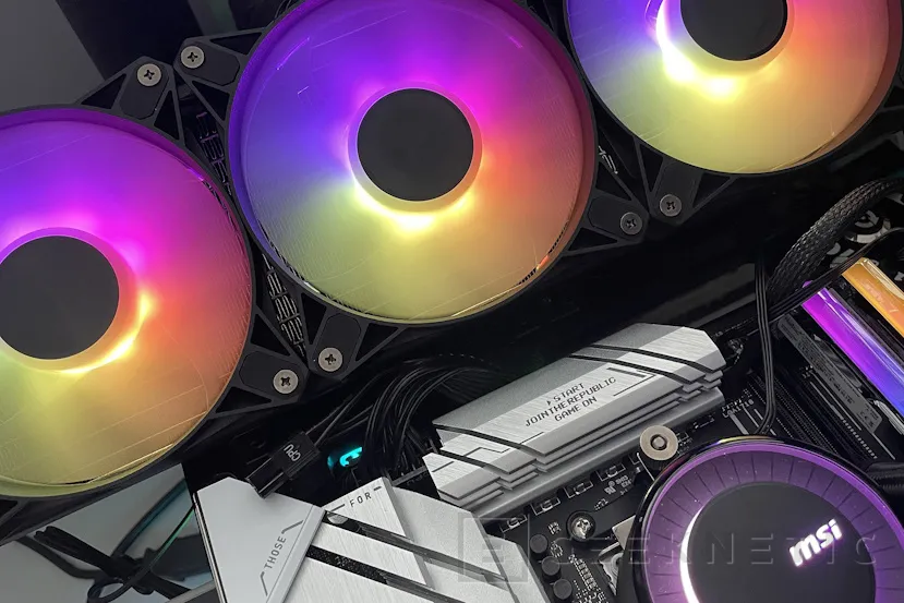

7. MSI MAG CORELIQUID I360
Otra opción perfecta por menos de 90 euros
Radiador
Bomba
Ventiladores
Aluminio 394 x 120 x 27 mm
3400rpm DC
3x 120mm 500-3000rpm 38dBA
Lo Mejor
Lo Peor
  • Buenas capacidades de refrigeración
  • Niveles de ruido bajos
  • Ventiladores premontados y sistemas de fijación universal
  • Potente sistema de iluminación
  • Una bomba de frecuencia variable y este kit hubiera subido varios enteros
Sí, el MSI MAG CORELIQUID I360 es un kit sencillo y económico, respaldado por una marca con mucha experiencia. Es perfecto para ponerlo en marcha en cualquier ordenador y, por 90 euros, tiene un precio muy atractivo. Incorpora radiador de 360 mm, tres ventiladores con frecuencias mínimas muy bajas, acabado ARGB y un sistema de anclaje sencillo que incluso incluye un adaptador desplazado para procesadores con la zona de computación descentrada. Detalles de calidad en un kit que podemos encontrar por debajo de 90 euros.
En nuestras pruebas resultó fácil de instalar, muy silencioso y con un acabado de iluminación muy logrado. Se echan de menos características como la gestión centralizada del cableado o una bomba de control variable, que ofrecería menos ruido y más vida útil. En cualquier caso, es una gran opción si buscas alta capacidad de refrigeración a un precio muy reducido.
Lee aquí la Review Completa de MSI MAG CORELIQUID I360

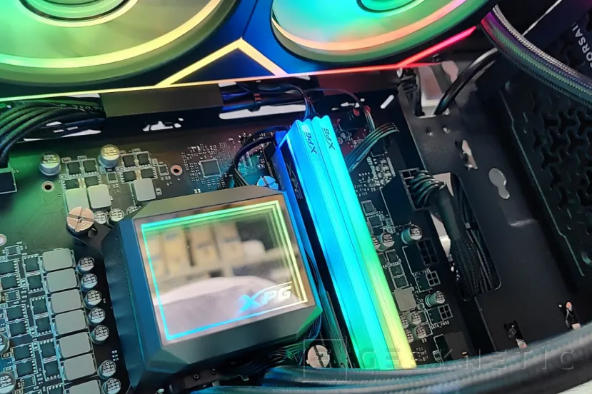

8. XPG LEVANTE II 240
Gran calidad en formato de 240mm
XPG LEVANTE II 240
Radiador
Bomba
Ventiladores
276 x 120 x 27 mm
Doble cámara 1700 rpm trifásica
2x 120mm ARGB - 600 - 2.000 RPM
Lo Mejor
Lo Peor
  • Viene con muchos elementos premontados
  • Buenos ventiladores
  • Potente iluminación
  • Buena relación entre rendimiento y ruido
  • Su tamaño le limita a procesadores sin modos turbo muy radicales
versátiles, sobre todo si tenemos pensado montar un sistema más compacto. La clave para no echar de menos mayor tamaño, con más ventiladores, es que el kit sea de gran calidad, y creo que este es el caso. Nos puede gustar o no su potente sistema de iluminación y sus acabados de “espejo infinito”, pero funcionalmente es un gran disipador de refrigeración líquida.
Tiene una bomba de doble cámara, con motorización trifásica, y dos grandes ventiladores configurados en bloque para un acabado cuidado. Viene premontado de fábrica, con gestión del cableado centralizada, y sus resultados en nuestras pruebas no tienen mucho que envidiar a modelos más grandes. Una gran opción si tenemos menos espacio; perfecto para sistemas muy compactos en formato Micro ATX o Mini-ITX.
Lee aquí la Review Completa de XPG LEVANTE II 240

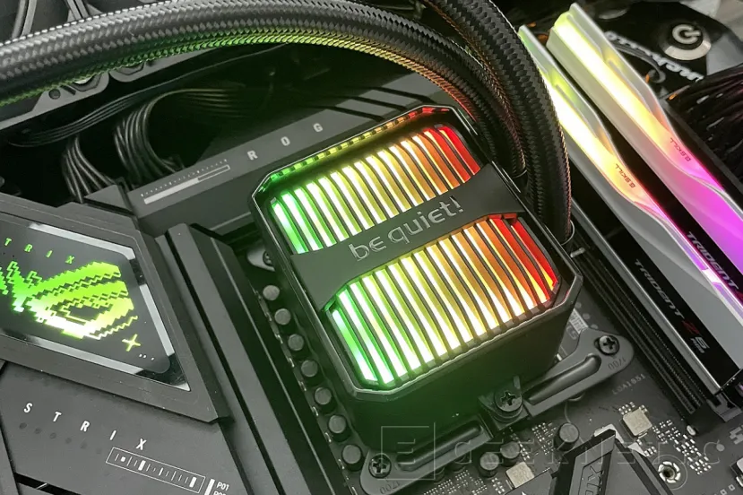

9. be quiet! Light Loop 360mm
Un kit de 360mm un poco más caro, pero que brilla con luz propia
Radiador
Bomba
Ventiladores
Aluminio 397 x 120 x 27 mm
Variable 1500-2900
3 x Light Wings LX 120mm
Lo Mejor
Lo Peor
  • Base de contacto niquelada
  • Bomba variable con control de frecuencia mediante PWM
  • Ventiladores Light Wings LX High Speed
  • Taladro de mantenimiento del refrigerante
  • Incluye concentrador para ventiladores PWM y ARGB
  • Poca pasta térmica incluida, un par de aplicaciones como mucho
  • Gestión de cableado aún con margen de mejora
Ya sea en color blanco o negro, su configuración de triple ventilador sobre radiador de 360 mm es simplemente espectacular. Ofrece prestaciones de gama alta por poco más de 120 euros, como base de contacto niquelada, ventiladores be quiet! Light Wings LX de alta velocidad y, además, viene con un concentrador para PWM y ARGB, que compensa en buena medida que no tenga gestión integrada del cableado.
Su gran difusor de color en el bloque de bomba e intercambiador lo hace un kit muy espectacular sin necesidad de pantallas u otros elementos que lo harían sensiblemente más caros. Es un kit de altas prestaciones, precio medio, que incluye algunos de los mejores avances de la marca. No está más arriba por el precio, pero de estética es de los que más me gustan de esta lista.
Lee aquí la Review Completa de be quiet! Light Loop 360mm

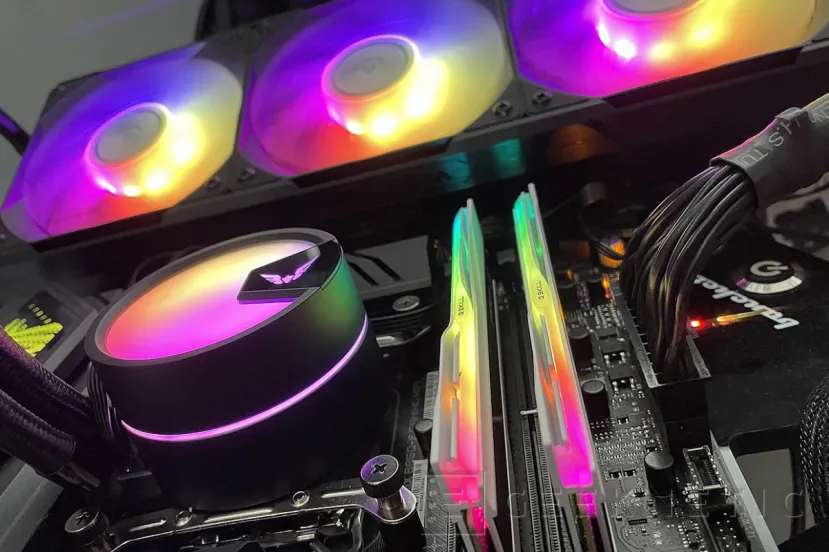

10. MSI MAG CORELIQUID E360
Una gama media de MSI que ofrece mucho por su precio
Radiador
Bomba
Ventiladores
Doble cámara 3100rpm DC
3x 120mm 500-2000rpm 34dBA
Lo Mejor
Lo Peor
  • Fácil montaje con accesorios extra como el reductor de ruido
  • Siguen sin ningun tipo de mejora en la gestión del cableado, hay que currarselo uno mismo.
La MSI MAG CORELIQUID E360 es una refrigeración líquida de 360 mm que destaca por su buen rendimiento térmico y bajo ruido. Su bomba integrada en el bloque, con diseño mejorado, reduce vibraciones y mantiene ruidos muy contenidos gracias a sus ventiladores de amplio rango de frecuencias. La base de cobre y su microcanalización extendida ayudan a disipar bien el calor incluso en procesadores potentes, con detalles estéticos como poder girar el bloque para que quede perfectamente orientado sea cual sea la posición de instalación.
En el uso diario, cumple muy bien: mantiene la CPU fría incluso con cargas pesadas, los ventiladores son silenciosos y la iluminación ARGB añade un toque estético atractivo. Eso sí, la gestión de cables podría estar más trabajada. En conjunto, es un sistema que refrigera muy bien, hace poco ruido y tiene buena construcción, aunque no introduce grandes novedades frente a otros AIO del mismo rango.
Lee aquí la Review Completa de MSI MAG CORELIQUID E360
