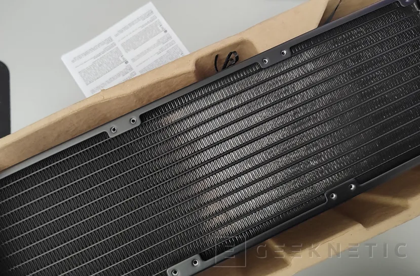

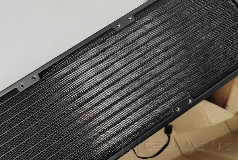

El radiador mantiene la configuración de generaciones anteriores, que incluye un punto de recarga fácil del refrigerante que recorre el interior. Be quiet! no incluye refrigerante en esta edicion de entrada, si en otros kits de gama mas alta; en cualquier caso no tendremos que tener miedo a la evaporación ya que fácilmente podremos rellenar el sistema y además está bien aislado para que esta sea minima durante toda la vida del kit. Los racores del radiador son fijos, no así en el bloque, y los tubos siguen teniendo la misma calidad que en generaciones anteriores.

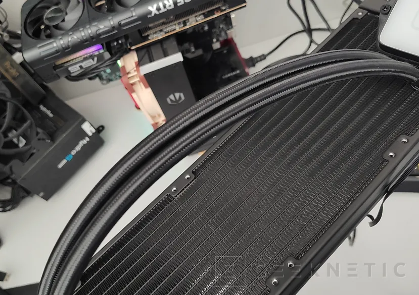

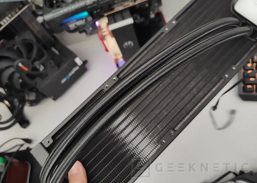

Los tubos mantienen una longitud de 400 mm y están recubiertos por una malla de nylon que añade protección mecánica y mejora el acabado general. Son tubos bastante flexibles, fabricados mediante poliamida sintética, así que son fáciles de gestionar y tienen suficiente largo para todo tipo de montaje, en cualquier posición que tenga la caja que hayamos elegido para nuestro PC personalizado.
Geeknetic Be quiet! Pure Loop 3 LX 360mm Review 5
El material con el que están fabricados reduce notablemente la evaporación y están preparados para cualquier líquido, por abrasivo que sea, y también tienen una gran resistencia mecánica y una durabilidad elevada, lo que les permite mantener sus prestaciones durante años, como el primer día.

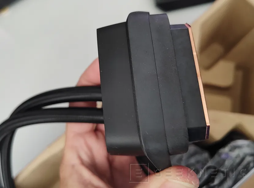

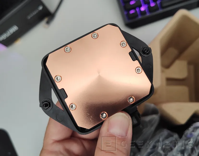

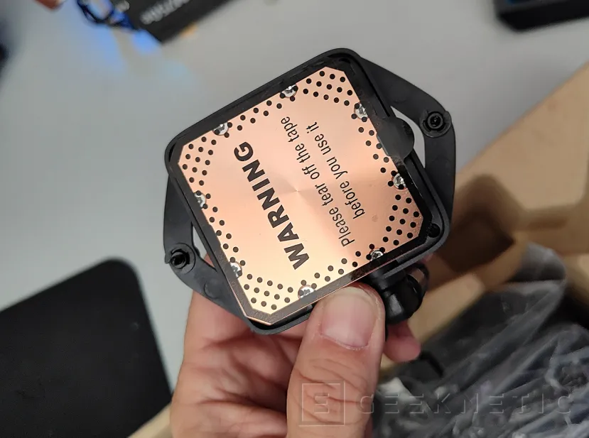

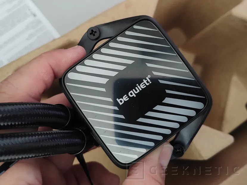

La chapa de intercambio está muy bien trabajada, desde el pulido circular, hasta el tamaño generoso para cubrir perfectamente los procesadores más grandes. be quiet! incluye pasta térmica para una aplicación
La chapa de intercambio conserva su diseño interno con cámara de microcanales en cobre niquelado, con un acabado de alta calidad en la superficie de contacto. Este diseño asegura compatibilidad con los sockets más utilizados, tanto de Intel como de AMD, incluyendo LGA115x, 1200, 1700, 1851 y AM4/AM5.

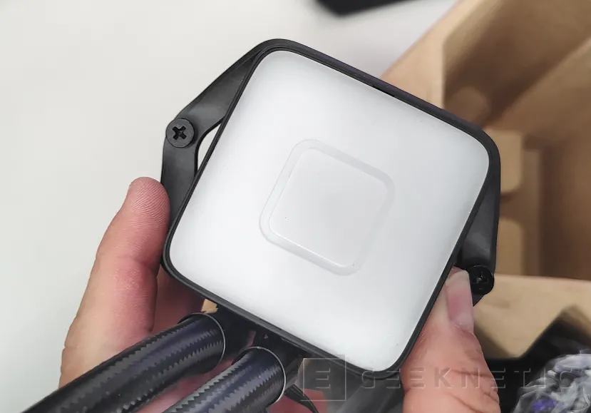

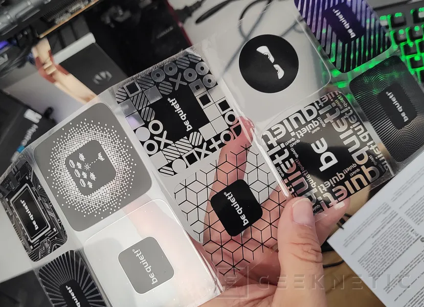

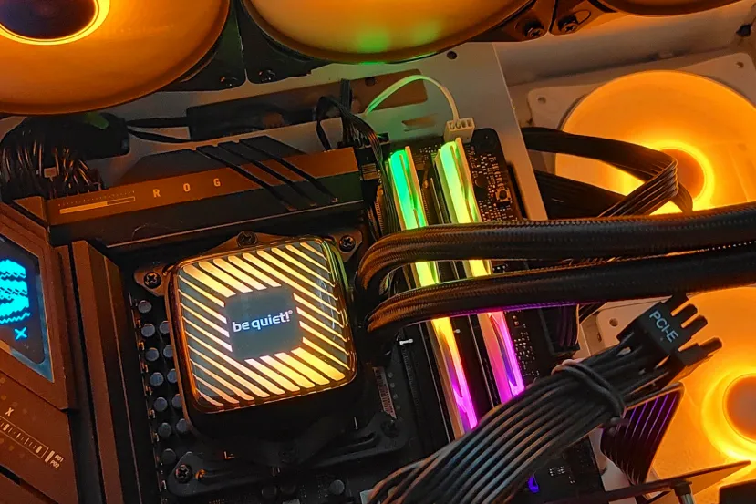

En el modelo LX, el bloque de intercambio incorpora iluminación ARGB con una cubierta plástica intercambiable. Esta cubierta permite cambiar entre diez diseños visuales distintos mediante filtros plásticos que modifican el patrón de la iluminación ARGB, que se potencia por un material difusor del color. Todos estos filtros vienen de serie; solo tenemos que colocar el que más nos guste o si tenemos algo de maña, podremos personalizarlo nosotros mismos.
Geeknetic Be quiet! Pure Loop 3 LX 360mm Review 10
Está es la cara del bloque sin nada, colocamos el filtro y luego una cubierta protectora.
Geeknetic Be quiet! Pure Loop 3 LX 360mm Review 11
Geeknetic Be quiet! Pure Loop 3 LX 360mm Review 12
Geeknetic Be quiet! Pure Loop 3 LX 360mm Review 13
Yo he elegido este, sencillo y elegante.
Geeknetic Be quiet! Pure Loop 3 LX 360mm Review 14
Aquí ya lleva su cubierta protectora

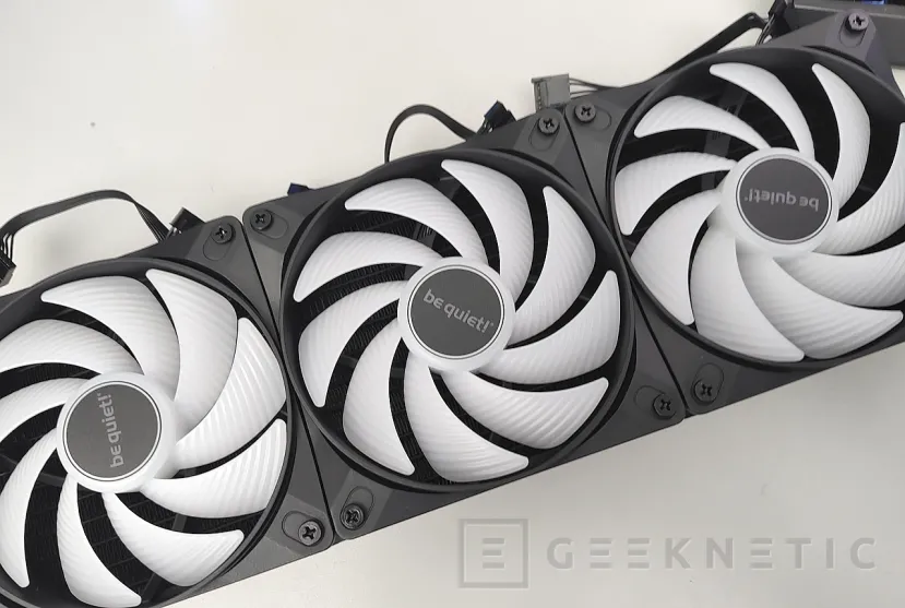

Ventiladores Light Wings LX
El modelo Pure Loop 3 se apoya en los Pure Wings 3, una evolución silenciosa y robusta que mantiene una presión estática elevada ideal para radiadores. Estos ventiladores están diseñados para durar, con un motor “closed-loop” que mantiene la velocidad constante ante variaciones de resistencia.
Geeknetic Be quiet! Pure Loop 3 LX 360mm Review 15

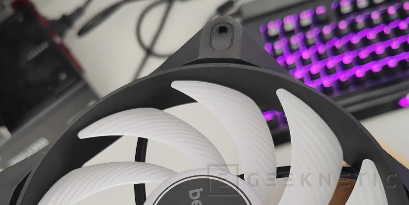

Be quiet! ha optado por esta versión más actualizada de sus ventiladores polivalentes (caja, disipadores, refrigeración líquida) que ofrecen frecuencias bajas pero rendimiento notable con presión estática alrededor de los 2.6 mm-H2O con menor velocidad de rotación, con menos ruido, pasando de 2500 a 2100 rpm con respecto a la generación anterior.
Geeknetic Be quiet! Pure Loop 3 LX 360mm Review 16

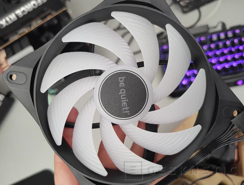

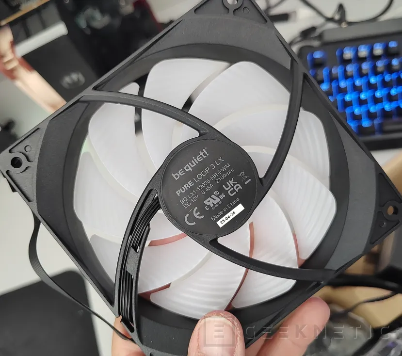

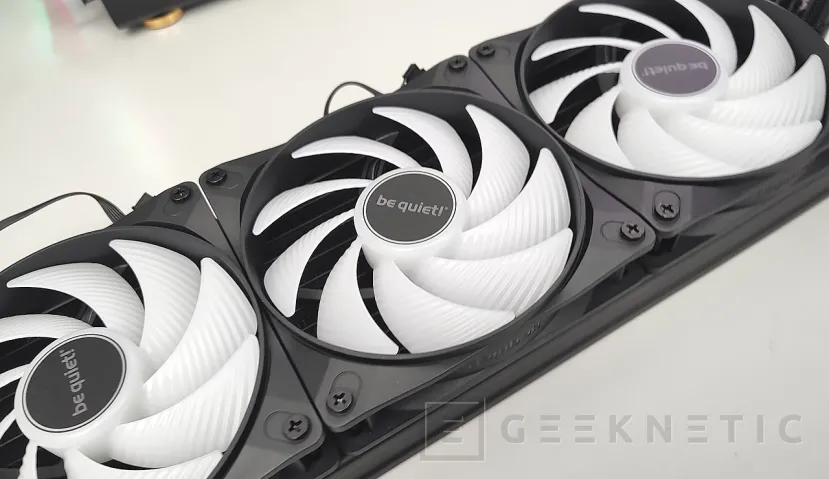

Los be quiet! Light Wings LX, incluidos en la versión LX, son la propuesta estética sin sacrificar rendimiento. Cada ventilador incluye 16 LEDs ARGB integrados en el marco y está diseñado para ofrecer un rendimiento sobresaliente bajo carga. Las aspas están optimizadas para reducir turbulencias y generar más presión y disfrutan de un material acrílico difusor de la luz para potenciar notablemente la iluminación con respecto a la generación anterior, que solo afectaba al marco del ventilador. El marco se ha revisado para funcionar a modo de embudo y facilitar la entrada de aire. A pesar de su enfoque visual, no hay sacrificio en términos de flujo de aire o presión estática con respecto a los ventiladores sin iluminación.
Geeknetic Be quiet! Pure Loop 3 LX 360mm Review 17

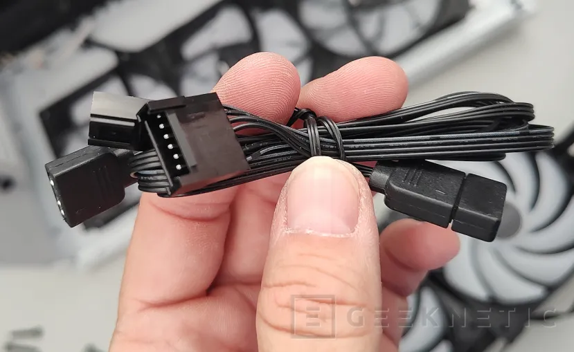

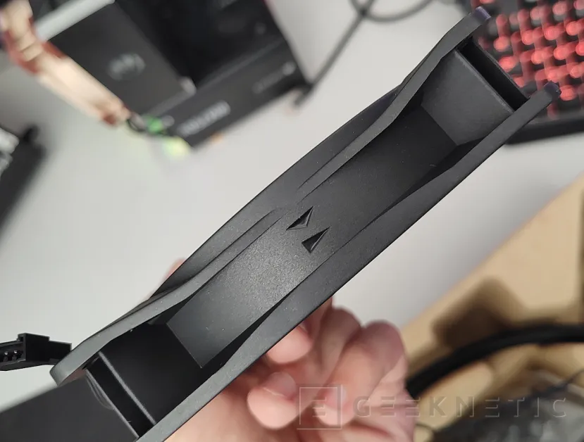

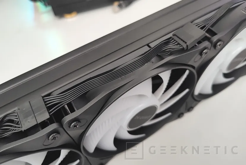

La conectividad es de tipo PWM y en esta generación be quiet! ha cuidado más la organización del kit, cables más cortos, conectables los unos con los otros pero, donde se unifica todo el cableado para iluminacion y potencia. Este sistema ya lo hemos visto en otro de sus kits recientes, el be quiet! Silent Loop 3. Este conector acaba en un alargador que se divide entre conectividad ARGB, con entrada y salida en "Y" y conector PWM unificada para los tres ventiladores. Esto facilita mucho la gestión del cableado, queda todo bien ordenado.
Geeknetic Be quiet! Pure Loop 3 LX 360mm Review 18
Ambos ventiladores tienen un rango PWM amplio, desde 650 RPM hasta las 2100 RPM, lo que permite un perfil de ruido muy bajo en reposo y una capacidad de respuesta excelente cuando el sistema lo exige. Perfectos para procesadores de gama media y alta, con excelentes resultados con procesadores con modos turbo de hasta 250-270 W.
Geeknetic Be quiet! Pure Loop 3 LX 360mm Review 19

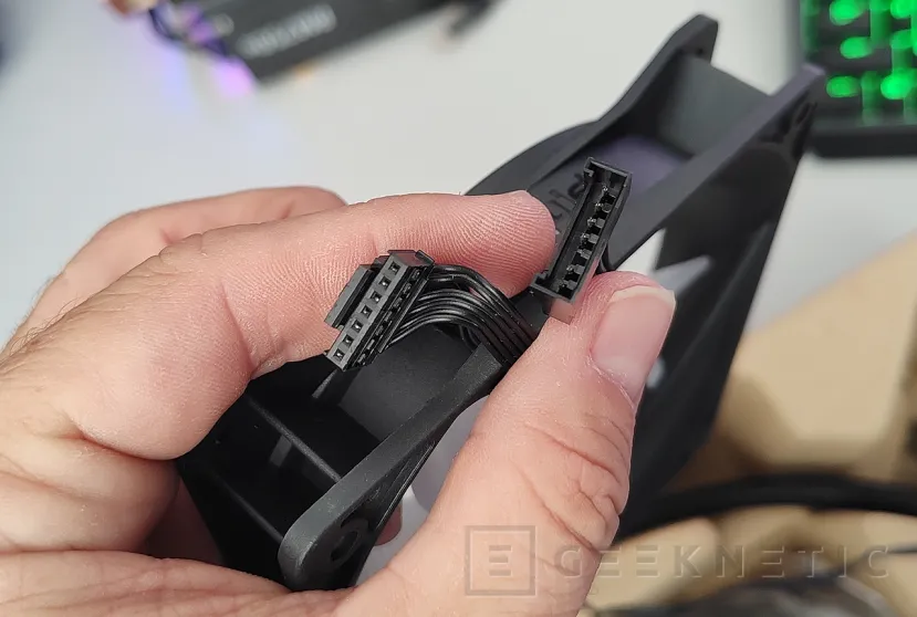

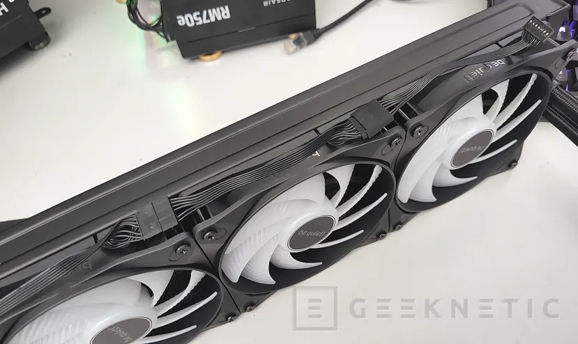

Estos son los conectores unificados de los ventiladores, son cortos, para encadenar unos con los otros, y nos ahorran mucha gestión del cableado sin perder la conectividad final estandar PWM y ARGB

Lo que sí ha mejorado be quiet! en esta generación es la gestión del cableado: seguimos teniendo conectividad independiente, pero ahora los de los ventiladores son más cortos y se agrupan en un conector propietario, tienen entrada y salida y todo queda mucho más recogido. Solo tenemos que llevar el extremo posterior a un conector PWM de la placa base, a poder ser el de CPU, y otro cable PWM al conector de bomba de impulsión de la placa base.
Geeknetic Be quiet! Pure Loop 3 LX 360mm Review 22
Geeknetic Be quiet! Pure Loop 3 LX 360mm Review 23
De este modo tenemos gestión independiente con control de velocidad para la bomba, por un lado, y para los ventiladores por otro. Lo mismo ocurre con la conectividad ARGB, salvo que en este caso podemos acabar en un solo conector ARGB de la placa base, que es lo más óptimo.

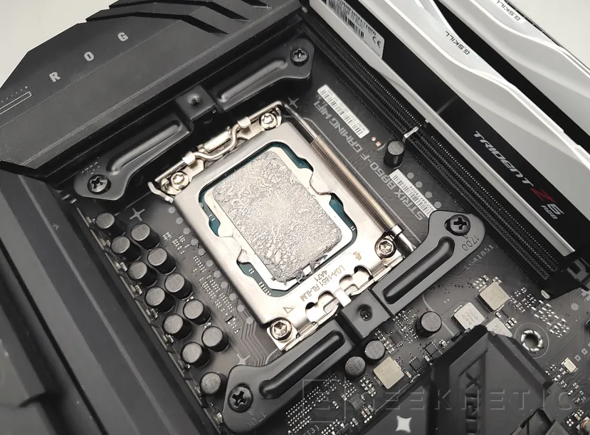

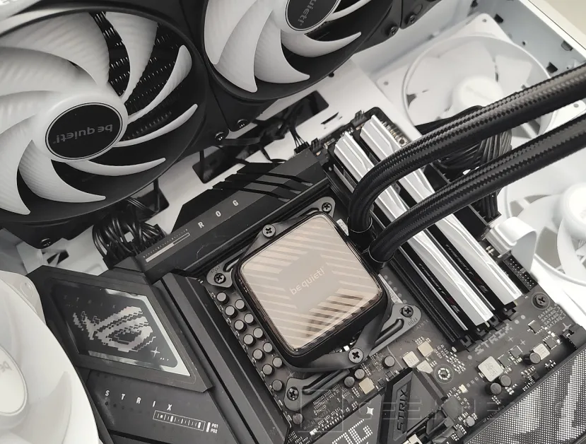

El bloque de intercambio tiene el montaje de última generación que hemos visto en los disipadores más recientes de la marca. Se puede montar realmente rápido y realiza muy buena colocación y presión sobre el IHS del disipador del procesador, carece, sin embargo, de desplazamiento para los procesadores más recientes que suelen tener los chiplets de proceso desplazados hacia el sur. Si que es suficientemente grande para cubrir perfectamente cualquier IHS de procesador de gama media actual como los más recientes Core Ultra 200 de Intel o los AMD Ryzen basados en AM4 o AM5.
Geeknetic Be quiet! Pure Loop 3 LX 360mm Review 25
Geeknetic Be quiet! Pure Loop 3 LX 360mm Review 26

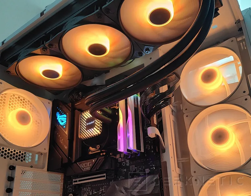

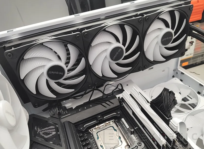

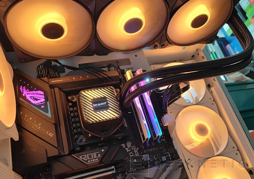

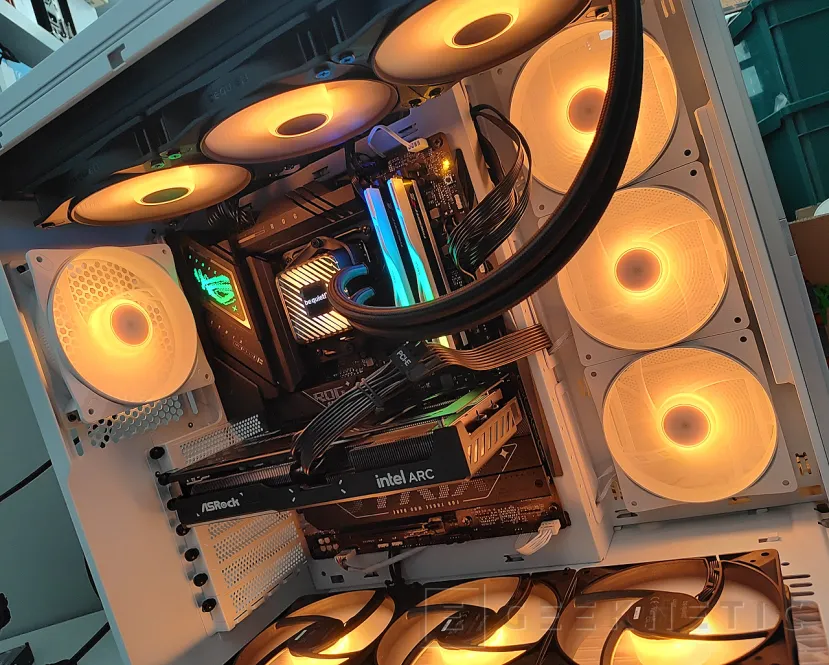

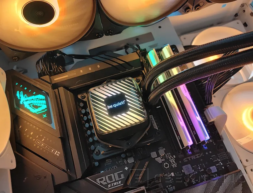

El resultado es espectacular, en las imágenes lo veis montado de la mano de una de las mejores cajas de la marca, también de las más notables en formato panorámico, como es la be quiet! Light Base 600 LX, una caja con muchas posibilidades donde este kit va perfecto.
Geeknetic Be quiet! Pure Loop 3 LX 360mm Review 27
Geeknetic Be quiet! Pure Loop 3 LX 360mm Review 28

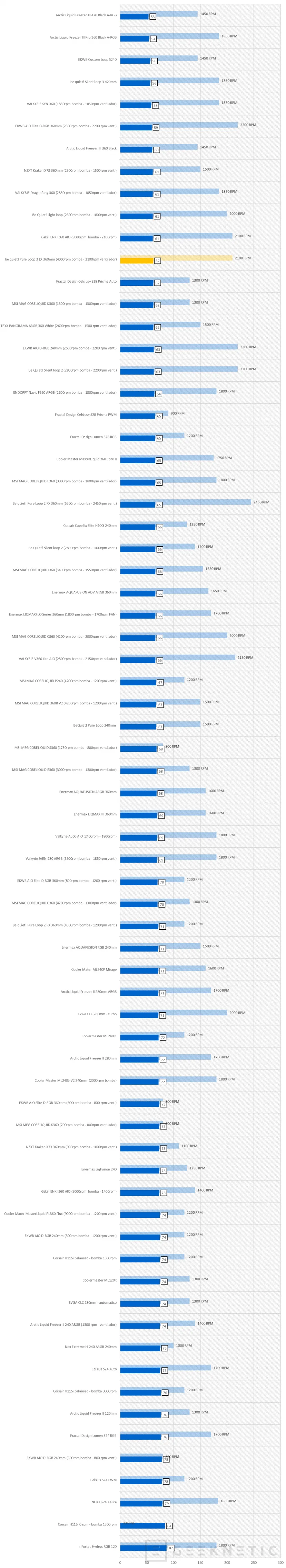

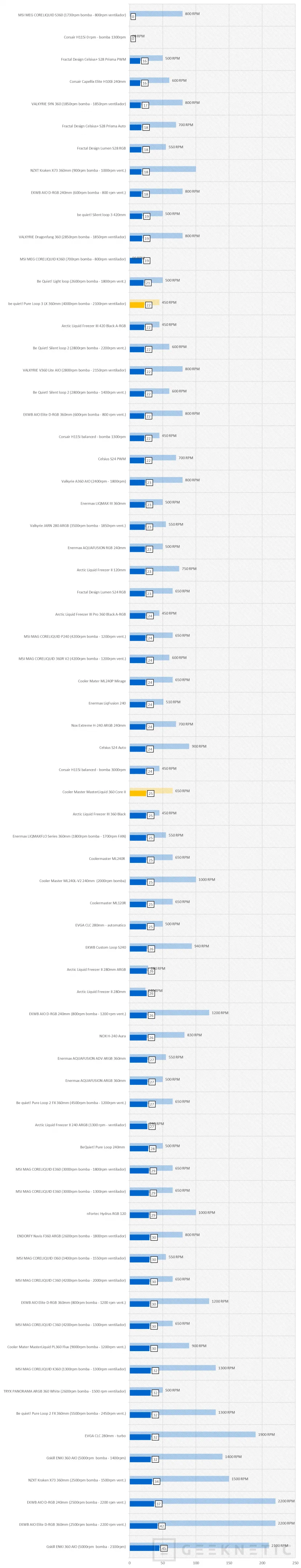

La diferencia que vemos con este nuevo modelo de be quiet! es que mantiene el buen rendimiento, para procesadores de gama media como el que usamos en nuestras comparativas, pero lo logra con algo menos de ruido y también con algo más intangible en las tablas comparativas, como es un mejor acabado estético, potenciando de forma notable la iluminación del kit.
Máquina de pruebas:
Ruido en reposo (dBA)
Geeknetic Be quiet! Pure Loop 3 LX 360mm Review 29

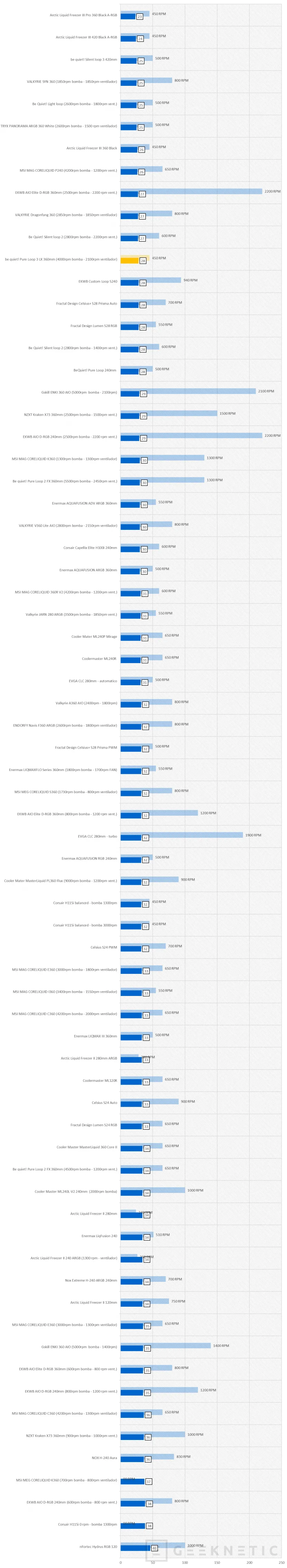

Ruido carga (dBA)
Geeknetic Be quiet! Pure Loop 3 LX 360mm Review 30

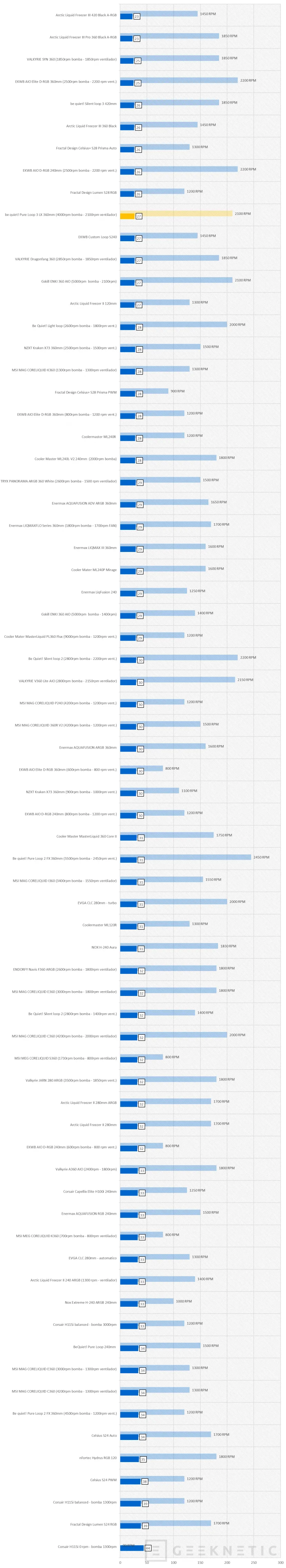

Temperatura CPU (reposo)
Geeknetic Be quiet! Pure Loop 3 LX 360mm Review 31
Temperatura radiador (carga)
Geeknetic Be quiet! Pure Loop 3 LX 360mm Review 32

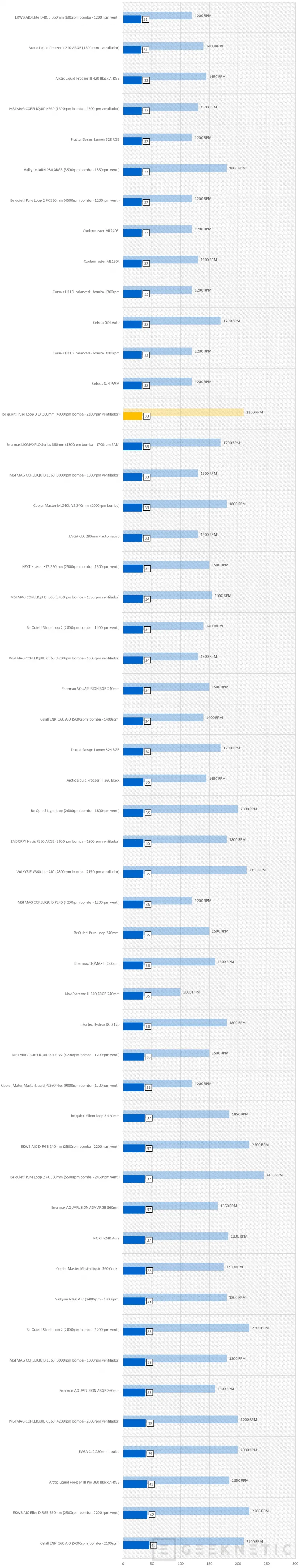

Temperatura CPU (carga)
Geeknetic Be quiet! Pure Loop 3 LX 360mm Review 33
Análisis y conclusión
Aparte de elementos estéticos, como las láminas para la iluminación del bloque de intercambio, creo que el be quiet! Pure Loop 3 LX mejora de forma notable su sistema de iluminación, con tres ventiladores que combinan un buen equilibrio entre rendimiento y ruido, con un sistema de LEDs mucho más potente, sin duda mejorado porque todo el bloque de giro está construido en material difusor que potencia de forma notable la luz generada por los LEDs instalados en el eje de giro.
