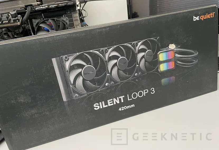

Introducción a las características del be quiet! Silent Loop 3
Esta nueva generación de sistemas de refrigeración Silent Loop de be quiet! viene profundizando en las grandes mejoras introducidas en la segunda generación y perfeccionando elementos que son clave para adaptarse a los procesadores de nueva generación. Como veremos durante esta review, elementos como la bomba de triple cámara se amplía en capacidades, se añaden tamaños de moda como el de 420 mm al que hacemos review hoy y también se añaden los ventiladores "silenciosos" más avanzados de la marca.
Geeknetic  be quiet! Silent Loop 3 Review 1
Todo eso sin perder la esencia de una serie de kits de refrigeración todo en uno que ya son un clásico. Sencillez de montaje, posibilidad de rellenar el refrigerante y un acabado donde predominan los elementos sin color, aunque también se mejora la estética del intercambiador con un bonito nuevo diseño donde el ARGB cobra protagonismo.
Geeknetic  be quiet! Silent Loop 3 Review 2
Esta nueva edición la podremos encontrar en tres tamaños de radiador: 240, 360 y 420 mm, siendo este último el único que usa ventiladores de 140 mm. Esta nueva edición be quiet! Silent Loop 3 llega en el momento adecuado ahora que be quiet!, y otras marcas, han adoptado este tamaño de radiador máximo como una opción para maximizar la refrigeración en todas sus cajas más avanzadas.

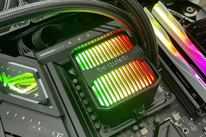

Todo el bloque de intercambio, donde se sitúa la bomba, tiene una factura magnífica. Materiales de calidad y una cubierta con mucha clase con bandas iluminadas separadas, a modo de filas de color vibrante, rematado todo por el logo de la marca en el centro. Es uno de los bloques con más clase que hemos visto en bastante tiempo y ciertamente la iluminación le queda bien, sobre todo si lo combinamos, como hemos hecho nosotros, con la placa base y las memorias adecuadas, también iluminadas.
Geeknetic  be quiet! Silent Loop 3 Review 11
El bloque tiene otra mejora, ahora cuenta con una base de contacto extendida, con hasta 1800 mm² de base microlaminada, completamente fabricada en cobre y acabada en níquel con un cepillado circular. La base y la microlaminación cubren cualquier procesador moderno, incluso los enormes Threadripper de AMD de hasta 64 núcleos.
Geeknetic  be quiet! Silent Loop 3 Review 12
Con esta superficie y la microlaminación interna completa be quiet! presume de no necesitar desplazar el punto de contacto en su bloque ya que cubre plenamente todas las zonas de intercambio del procesador, incluidos los puntos calientes de procesadores AMD e Intel.
Geeknetic  be quiet! Silent Loop 3 Review 13
Es un bloque compacto, de tamaño medio, muy bien fabricado y con un sistema de montaje polivalente compatible con los procesadores más recientes. Los tubos entran mediante racores con giro y a dos alturas, que mejora la gestión. La verdad es que no le puedo poner ninguna pega, es fantástico.
