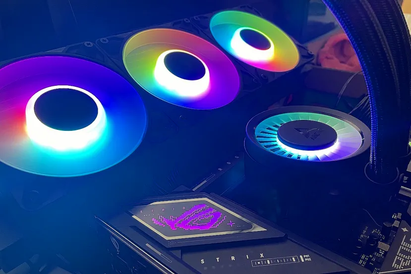

Introducción al Arctic Liquid Freezer III Pro 360 A-RGB
Uno de los grandes pilares de la refrigeración líquida de Arctic es que lo hacen todo muy bien y por un precio más que adecuado. Podemos ver el Arctic Freezer III 360 por precios por debajo de los 90 euros, con características que en otros fabricantes no encontramos por menos de 140 o 150 euros, en el mejor de los casos.

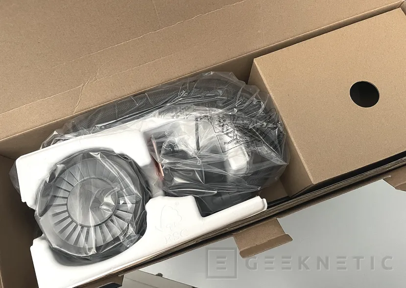

La gran duda es cómo Arctic puede mejorar algo con el nuevo Arctic Liquid Freezer III Pro, para eso hacemos esta review, que tiene poco margen de mejora sin los típicos añadidos de pantallas LCD, o similares, que quizás complican más que amplían. La respuesta de Arctic está en reeditar su modelo estrella, que seguirá vendiéndose, con una variante “Pro” que introduce algunas mejoras pero en elementos de capital importancia como los ventiladores.
Hay otros elementos, que iremos viendo sobre la marca, que también se detallan aún más para mejorar el rendimiento en las dos plataformas que soportan estos kits que son tanto los procesadores más recientes de AMD como los más recientes de Intel, con montajes muy específicos para cada uno de ellos. Todo detalle está cuidado, y ahora perfeccionado.

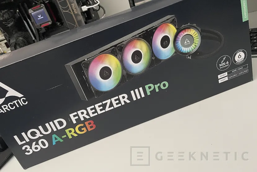

Inicialmente Arctic comercializará las variantes de este kit con soporte para ventiladores de 120mm, esto significa que encontraremos primero las variantes de 240 y 360 milímetros, para dos o tres ventiladores de 120mm. Para estos tamaños también tendremos versiones con o sin iluminación en radiador negro y en blanco pero en este caso solo en versiones ARGB.
Las variantes de 280 y 420mm, de dos o tres ventiladores de 140mm, llegarán más adelante, seguramente cuando la variante Pro del ventilador de 140mm esté lista y disponible para comercializarse en los radiadores de más tamaño. Estoy convencido de que tendremos oportunidad de probar alguno de estos modelos llegado el momento. Hoy de momento tenemos la suerte de mostraros el modelo de 360mm con iluminación ARGB.
