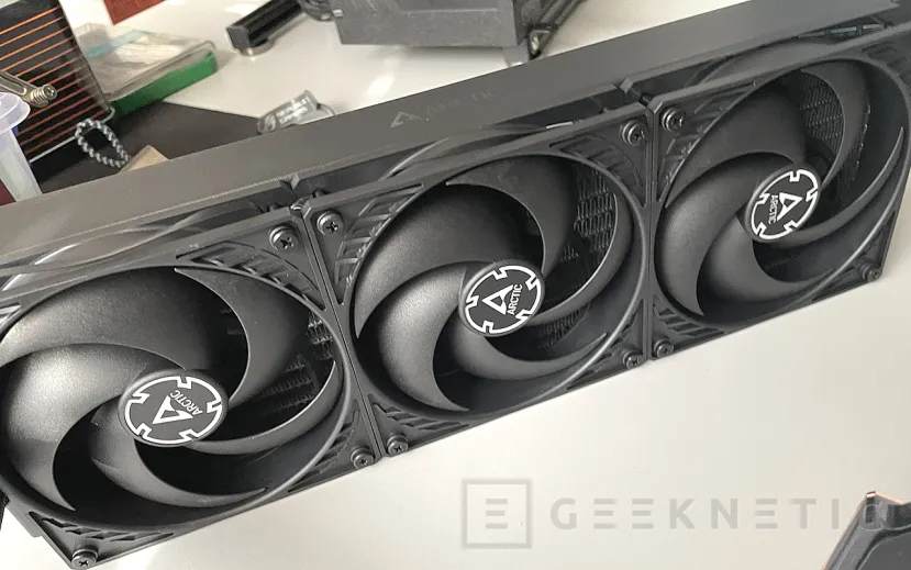

La variante que hoy probamos tiene un radiador de 360 mm, para hasta seis ventiladores, tres de ellos ya instalados. Todos ellos, todas las variantes usan un radiador extendido, de 38 mm, que ya se introdujo en la segunda generación de estos kits y que añade un plus importante de capacidad de refrigeración que a su vez permite a Arctic, usando sus ventiladores de alta presión estática, reducir el número de vueltas necesarias y, por tanto, también el ruido general del kit.

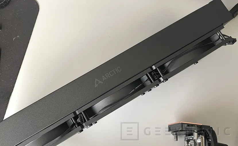

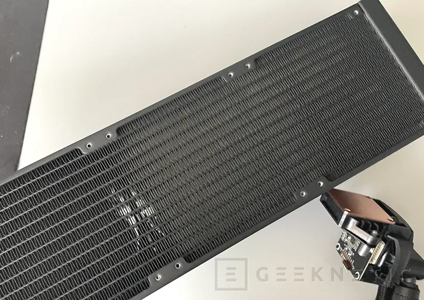

Aunque los radiadores de esta generación no presentan grandes innovaciones, mejora la disposición de las láminas de aluminio para optimizar la densidad y el área de intercambio sin comprometer el flujo de aire. Se ha diseñado con mente a un tipo de ventilador concreto, algo en lo que Arctic ya tiene sobrada experiencia, disponiendo en su catálogo de algunos de los mejores ventiladores del mercado, todos también con una espectacular relación calidad-precio.

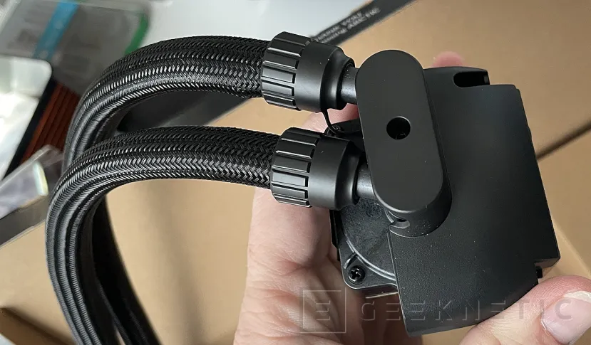

Nuestra variante de hoy cuenta con un radiador completamente en negro, con racores fijos en la parte del radiador, todo diseñado para limitar la evaporación, y racores de giro en la parte del bloque de intercambio, al que luego dedicaremos unas cuantas líneas. El radiador en sí tiene una estructura clásica, con canalizaciones planas y láminas en forma de onda que maximizan la superficie de intercambio a la vez que obstaculizan lo menos posible el flujo de aire a través de ellas.
Geeknetic Arctic Liquid Freezer III 360 Review 6
En cuanto al tubo, aunque no se detalla su composición, mi experiencia sugiere que Arctic emplea tubos FEP de baja permeabilidad y alta resistencia química, reforzados internamente para prevenir pinzamientos. El FEP, conocido comercialmente como teflón, es un material versátil y robusto, ideal para resistir el medio químico del líquido refrigerante en el interior del kit.
Geeknetic Arctic Liquid Freezer III 360 Review 7
Además, el tubo está protegido por una funda de nylon, lo cual mejora su estética y añade protección mecánica, también facilita la organización del cableado hacia la bomba de intercambio ya que en este kit todos los cableados vienen premontados y organizados y pasan hacia el bloque de intercambio, que sirve de hub de conexiones, a través de esta funda de nylon, ocultándolos completamente.

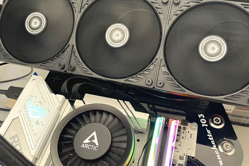

El Arctic P12 es uno de los ventiladores de frecuencia media más eficientes del mercado y su precio, de menos de 10 euros, lo hace el más equilibrado del mercado en su nivel de prestaciones. Esta unidad cuenta con tres ventiladores de este tipo, con siete palas sin iluminación.
Geeknetic Arctic Liquid Freezer III 360 Review 18
Estos ventiladores diseñados por la marca para conseguir altos niveles de presión estática, algo importante en este tipo de kits. Concretamente hasta 2.2 mm H2O, con un gran rango de revoluciones disponibles, entre las 200 y las 1800 rpm, con posibilidad de parada completa con señal PWM por debajo del 5 %. El flujo máximo es de 56 CFM, casi 97 metros cúbicos de aire por hora.
Geeknetic Arctic Liquid Freezer III 360 Review 19
El tipo de rodamiento es fluídico con rodamiento sumergido en aceite, lo que le permite no superar los 30 dBA a su máxima frecuencia de trabajo. La conectividad de estos ventiladores es PWM y viene ya montada en el kit, conectados directamente al bloque de intercambio, que hace las veces de concentrador.
Geeknetic Arctic Liquid Freezer III 360 Review 20
Este ventilador tiene algunas características por las que es uno de los mejores ventiladores en su rango de precios. No requiere de silentblocks de goma porque su motor está estabilizado a nivel magnético, logrando el 5 % de vibraciones que tiene un ventilador convencional. Su motor también produce 10 grados de temperatura menos en uso, así que su vida útil es mucho mayor, con niveles de ruido a máxima carga, de tan solo 30 dBA.
