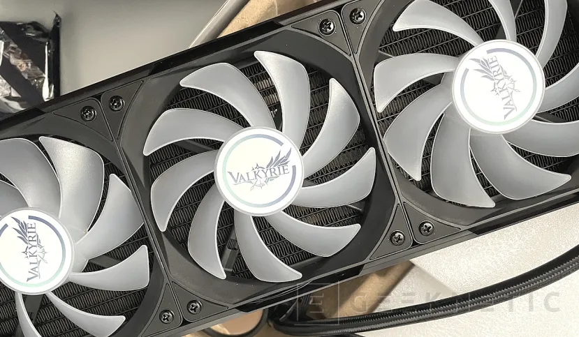

Por el otro lado, en el radiador, no encontramos nada reseñable salvo su tamaño, que con 360 mm nos ofrece una alta capacidad de refrigeración con posibilidad de instalar hasta seis ventiladores, con tres Valkyrie A12 incluidos en el paquete. El radiador es estándar, en forma y tamaño, con 25 mm de espesor y el típico diseño de canalizaciones planas con fleje de aluminio recorriendo en forma de onda estas canalizaciones. Nada que no hayamos visto ya en infinidad de ocasiones.
Geeknetic Valkyrie A360 AIO Review 6

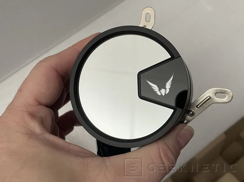

El bloque de intercambio de este modelo, donde se localiza también la bomba de impulsión, tiene un diseño clásico donde no hay una gran innovación. Una chapa de cobre pulida, bien trabajada, con el tamaño adecuado para procesadores y que en la zona de intercambio con el refrigerante dispone de una microlaminación que maximiza el intercambio de calor con el procesador.
Geeknetic Valkyrie A360 AIO Review 7
En el bloque encontramos la pasta térmica preaplicada, lista para montar, aunque también encontraremos más pasta térmica en el conjunto de accesorios del kit. Tiene una potente zona superior iluminada con giro de 360 grados para que podamos orientar adecuadamente el logo de la marca.
Geeknetic Valkyrie A360 AIO Review 8
Los racores de entrada en esta zona son más flexibles, con giro de 360 grados para que la instalación sea sencilla. Valkyrie usa un sistema de anclaje de dos puntos, completamente universal, que podemos adaptar para procesadores AMD o Intel. Solo tenemos que cambiar algunos tornillos y listo. No es tan elaborado como otros modelos de la marca, pero sigue siendo fácil de instalar y montar.
Geeknetic Valkyrie A360 AIO Review 9
