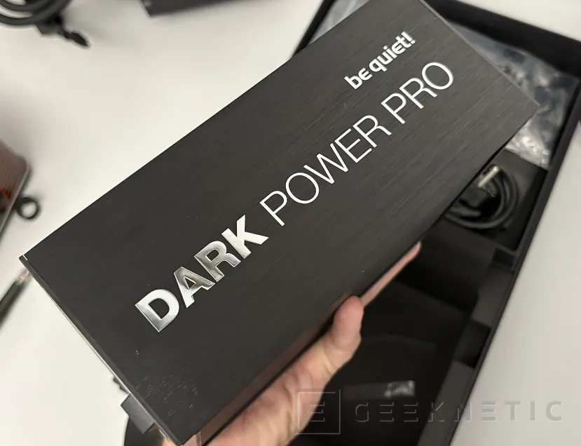

Introducción a las características de la be quiet! Dark Power Pro 14 IO 1600W
Esta nueva generación conserva la esencia que ha convertido a la serie Dark Power Pro en la gama de referencia de be quiet!, pero introduce cambios profundos tanto en la etapa de conversión eléctrica como en la forma en la que el usuario interactúa con la fuente. El salto más visible es la llegada de be quiet! IO Center, un software que por primera vez permite configurar y monitorizar una fuente de la marca sin necesidad de tocar ningún interruptor físico.
Geeknetic be quiet! Dark Power Pro 14 IO 1600W Review, Titanium, aluminio y control total con IO Center 1

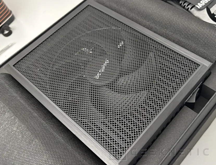

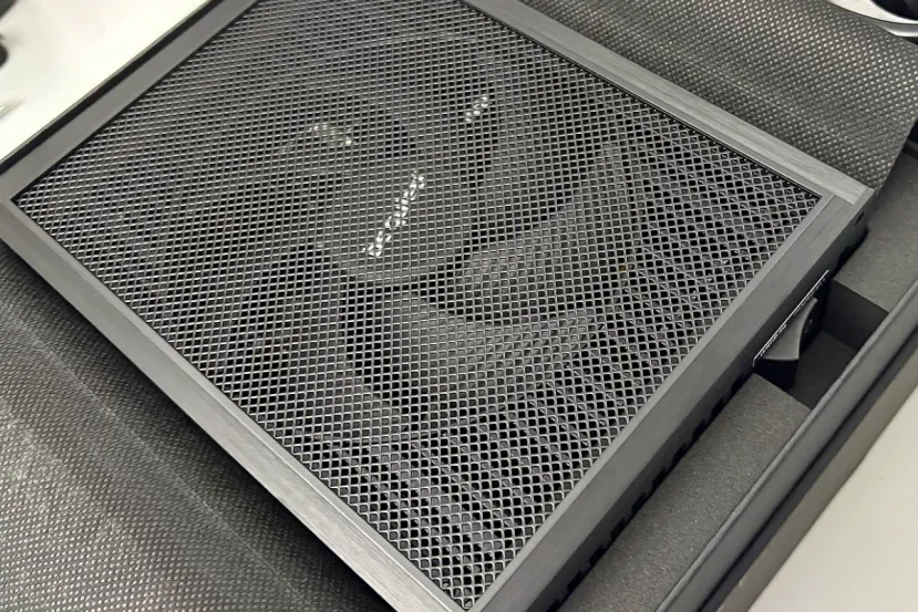

A esto se suma un chasis fabricado en aluminio, que es ya un identificador de la gama de fuentes Dark Power Pro de be quiet! desde hace generaciones. Las gamas normales, pero de altas prestaciones, como la Dark Power 14, usan acero convencional en un diseño similar pero mas comacto. Cuenta tambien con una nueva topología de conversión completamente digital que mejora tanto la eficiencia como la estabilidad de la señal.
Geeknetic be quiet! Dark Power Pro 14 IO 1600W Review, Titanium, aluminio y control total con IO Center 2

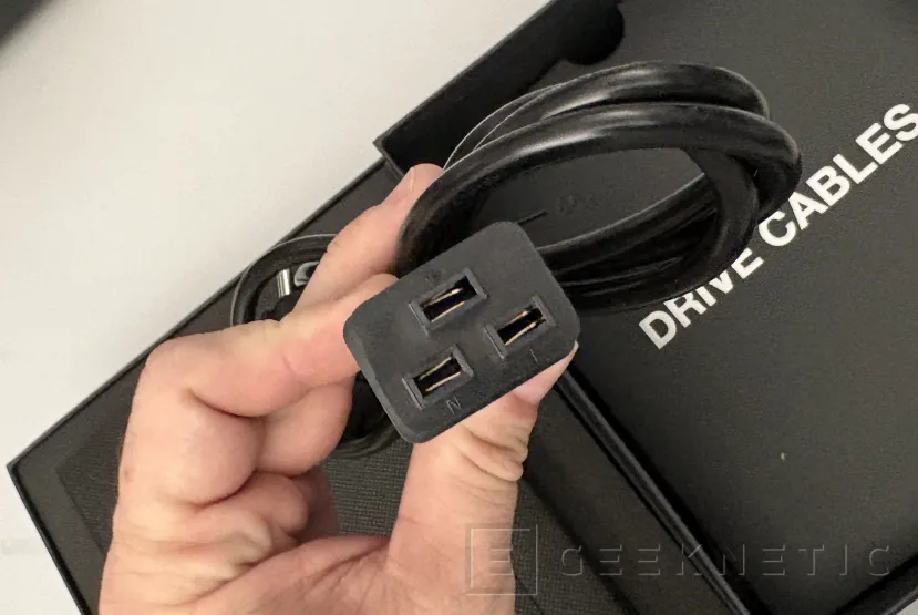

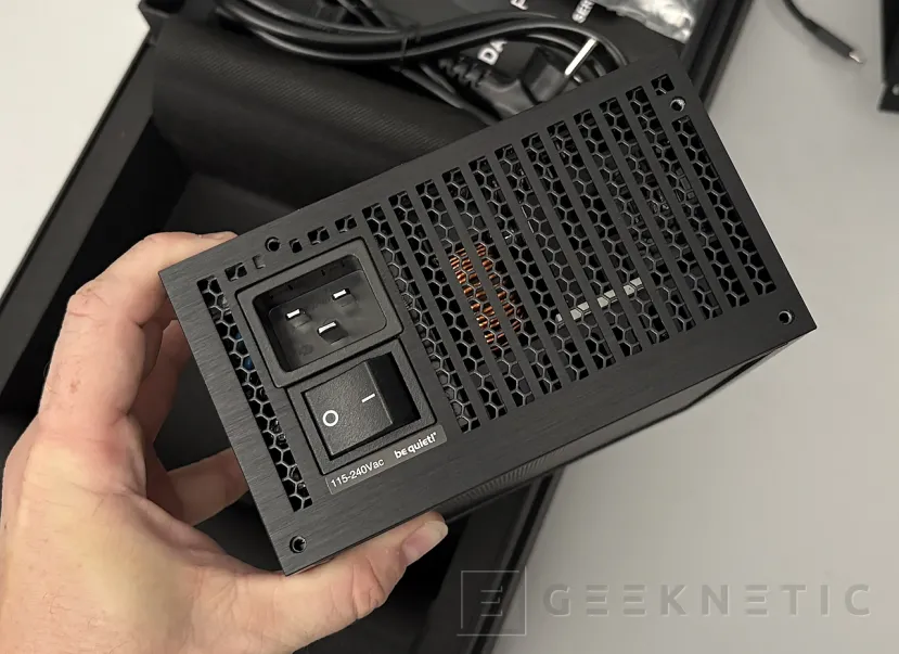

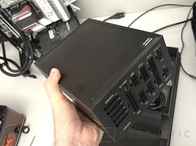

El cable de entrada es un IEC C19 muy utilizado en fuentes de alta potencia, como en este caso

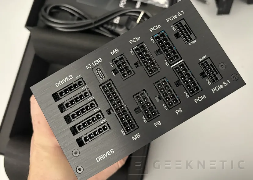

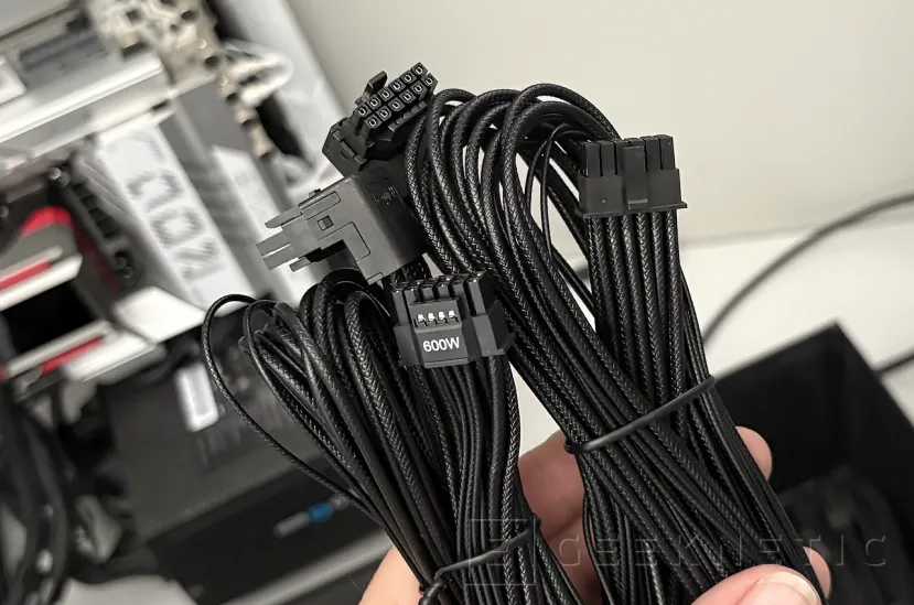

Esta variante de 1600W incorpora de forma nativa dos conectores 12V-2x6 de 600W por cable, la evolución del conector 12VHPWR que ya conocíamos en dos railes independientes (en modo multirail), con una potencia combinada de hasta 1000W entre ambos. A esto se suman 6 conectores PCIe tradicionales de 6+2 pines, pensados para dar soporte a tarjetas gráficas de generaciones anteriores sin renunciar a la compatibilidad con el hardware más reciente.
12HVPWR con menos de 450W de potencia o más potencia sin conector 12HVPWR. Fuentes con más de 450W de potencia y conector 12VHVPWR. Tiempo del pico  Desviación máxima
150% 200% 100 ms 5%
145% 180% 1 ms 8%
135% 160% 10 ms 12.5%
110% 120% 100 ms 25%
100% 100% Infinito --
La combinación de ambos tipos de conector hace de esta fuente una opción extremadamente versátil, capaz de dar servicio tanto a configuraciones actuales de gama alta como a las próximas generaciones de tarjetas gráficas.

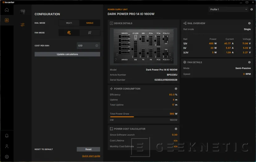

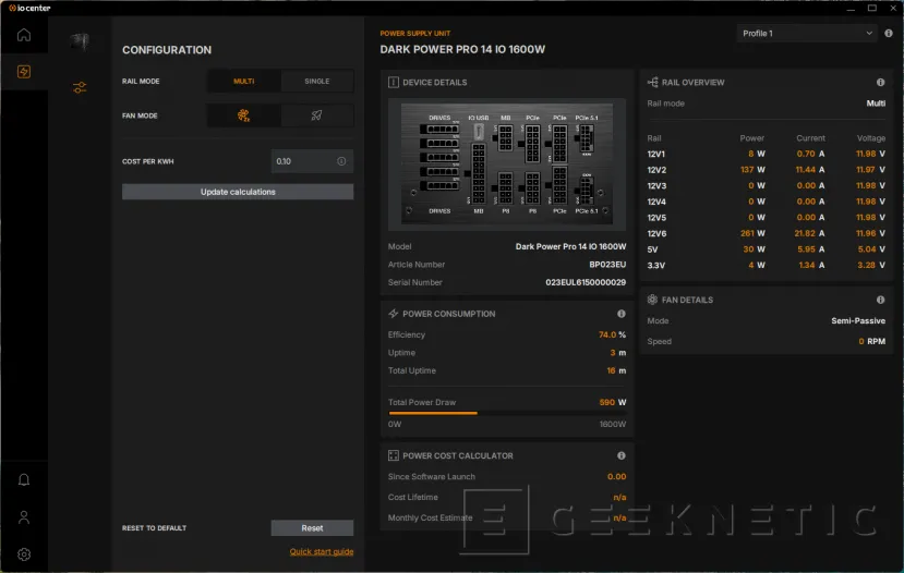

be quiet! IO Center, control total desde el software
Esta es la gran novedad de la Dark Power Pro 14 IO y el motivo por el que la marca ha añadido las siglas IO a su nombre. Por primera vez, una fuente be quiet! puede conectarse por USB y controlarse mediante software, algo que hasta ahora quedaba reservado a interruptores físicos en la parte trasera de la unidad.
Desde be quiet! IO Center podemos alternar entre modo activo y modo semipasivo de ventilación. En el modo semipasivo el ventilador permanece completamente apagado hasta que la carga supera un umbral determinado, mientras que en modo activo se mantiene siempre en marcha a revoluciones bajas para ofrecer un flujo de aire constante incluso con cargas ligeras.
Geeknetic be quiet! Dark Power Pro 14 IO 1600W Review, Titanium, aluminio y control total con IO Center 12
El software también permite alternar entre modo multirraíl y monorraíl sin necesidad de acceder físicamente a la fuente, algo especialmente interesante para quienes practican overclocking y necesitan cambiar la configuración eléctrica según el escenario de uso, incluso en caliente.
El panel de control muestra información en tiempo real como la eficiencia, el consumo total, la potencia entregada por cada uno de los 6 raíles, la velocidad del ventilador o el tiempo total de funcionamiento de la unidad. Además incluye una calculadora de coste eléctrico que estima el gasto en base al consumo registrado desde el último arranque del software, el gasto acumulado total y una previsión mensual.
Geeknetic be quiet! Dark Power Pro 14 IO 1600W Review, Titanium, aluminio y control total con IO Center 13
Por defecto la fuente viene configurada en Multi-raíl
be quiet! también ofrece una versión web de IO Center, accesible desde navegadores basados en el “engine” de Chrome sin necesidad de instalar ningún programa ni crear cuenta, que replica casi todas las funciones de la versión de escritorio salvo la calculadora de coste eléctrico, que como es logico requiere de conocer la actividad completa del PC y no solo del estado puntual cuando abrimos la pagina web de gestion.
Esta fuente ahora pasa a ser parte del ecosistema de be quiet! asi que cuando se combina con otros productos be quiet! que incluyen pantalla, como el Light Loop IO LCD, los datos clave de la fuente pueden mostrarse directamente en esa pantalla, ampliando el ecosistema de control más allá de la propia fuente pudiendo ya gestionar refrigeracion, alimentaicon y perifericos desde un unico punto de control.
Geeknetic be quiet! Dark Power Pro 14 IO 1600W Review, Titanium, aluminio y control total con IO Center 14
Pero podemos cambiar todos los valores en tiempo real, tanto ventilador como configuración de potencia

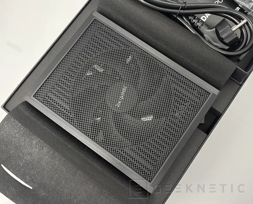

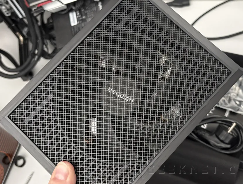

Ventilador Silent Wings integrado en el disipador
be quiet! ha llevado el diseño del sistema de refrigeración un paso más allá integrando el ventilador Silent Wings de 135 mm directamente en el disipador de aluminio, una solución que aísla al ventilador de vibraciones y mejora tanto su durabilidad como su comportamiento acústico. Este diseño ya existia en la Dark Power 14 pero ahora viene con mejoras.
Geeknetic be quiet! Dark Power Pro 14 IO 1600W Review, Titanium, aluminio y control total con IO Center 15
El disipador pasa a estar compuesto en aluminio, que sustituye al acero utilizado en la Dark Power 14, y cumple un papel importante en los modos semipasivos de la fuente, ya que su mayor masa térmica ayuda a mantener temperaturas controladas incluso con el ventilador completamente detenido durante cargas ligeras y medias.
Geeknetic be quiet! Dark Power Pro 14 IO 1600W Review, Titanium, aluminio y control total con IO Center 16
El motor de 6 polos con rodamiento de dinámica de fluidos es el mismo tipo de solución que ya vimos en la Dark Power Pro 13, perfecto para esos 10 años de garantía de esta fuente y ademas añade eficiencia asi que es otro elemento mas que be quiet! aprovecha para lograr eficiencias espectaculares en este modelo.

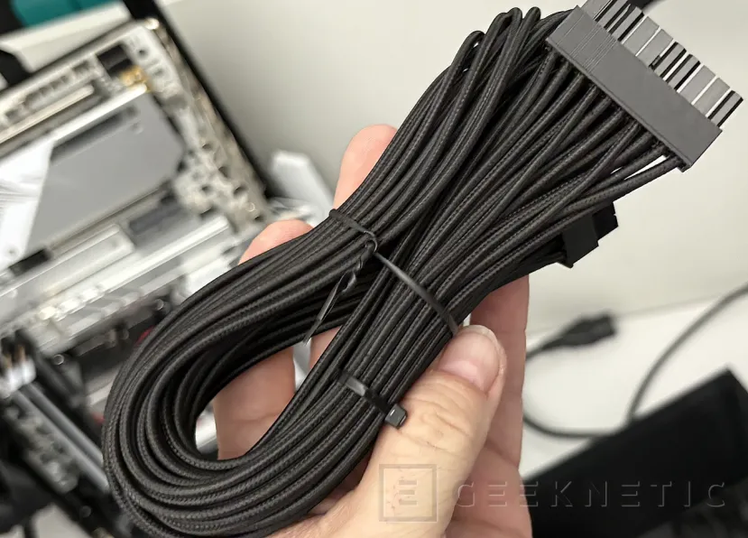

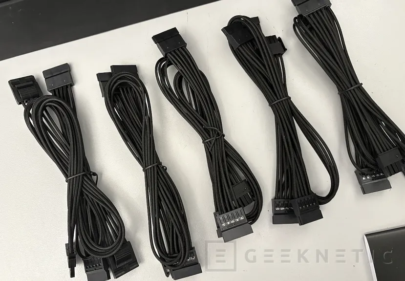

Cableado modular con enfundado individual

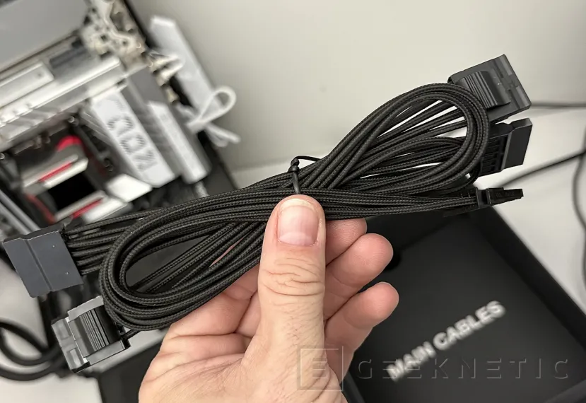

El cableado sigue la línea de calidad que ya conocíamos de la gama Pro, con enfundado individual en cada uno de los 14 cables y conectores chapados en oro para mejorar la conductividad y la resistencia a la corrosión. Los conectores modulares van soldados directamente al PCB principal, reduciendo la resistencia, en un segundo PCB a tal efecto.
Geeknetic be quiet! Dark Power Pro 14 IO 1600W Review, Titanium, aluminio y control total con IO Center 17
Los cables tienen una calidad de factura impresionante
El conector ATX principal alcanza los 60 cm de longitud, ideal para cajas grandes, mientras que la longitud máxima de cable llega a los 105 cm en los conectores de periféricos. El conjunto incluye los dos cables 12V-2x6 de 600W con uno de los extremos en codo de 90 grados, los seis PCIe de 6+2 pines, doble conector EPS de 12V 8x para CPU, hasta 16 conectores SATA y 5 conectores PATA, más que suficiente para sistemas complejos con varias unidades de almacenamiento.
Geeknetic be quiet! Dark Power Pro 14 IO 1600W Review, Titanium, aluminio y control total con IO Center 18

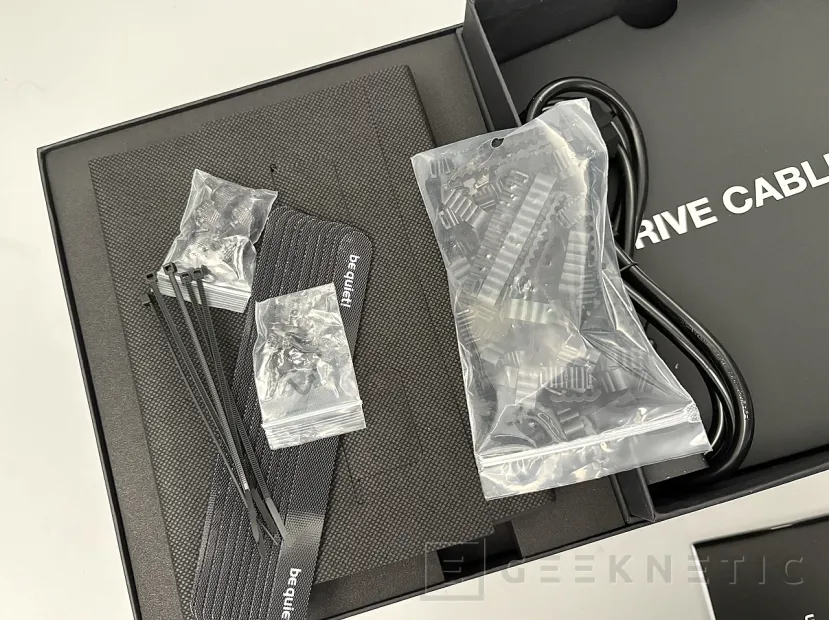

Un añadido interesante respecto a generaciones anteriores es la inclusión de cuatro tamaños distintos de peines para cables, que facilitan organizar y ordenar el cableado de forma profesional, un accesorio mas que se suma a los accesorios normales de toda fuente como bridas textiles, de nylon, etc.
Cableado y longitudes
Cable Cantidad Conectores Longitud
ATX 24 pines 1 24 pines (20+4) 600 mm
CPU EPS 1 2x P4 + 1x P8 700 mm
PCIe 5.1 12V-2x6 / 12VHPWR 2 1x 12V-2x6 de 600W por cable 600 mm
PCIe 6 1x PCIe de 6+2 pines por cable 600 mm
SATA 3 4x SATA por cable 1050 mm
SATA 1 3x SATA por cable 900 mm
PATA 1 4x PATA por cable 950 mm
PATA 1 3x PATA por cable 800 mm
USB 1 USB para conexión con IO Center 800 mm
Los cables SATA y PATA utilizan conectores distribuidos en tramos de 150 mm, facilitando la conexión de varias unidades de almacenamiento dentro de cajas de gran tamaño.

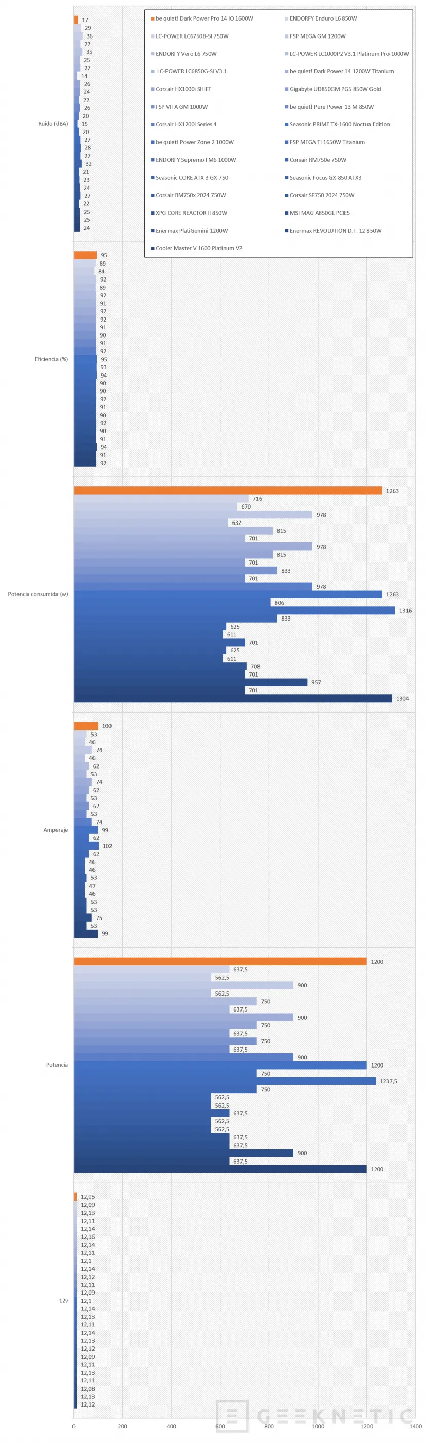

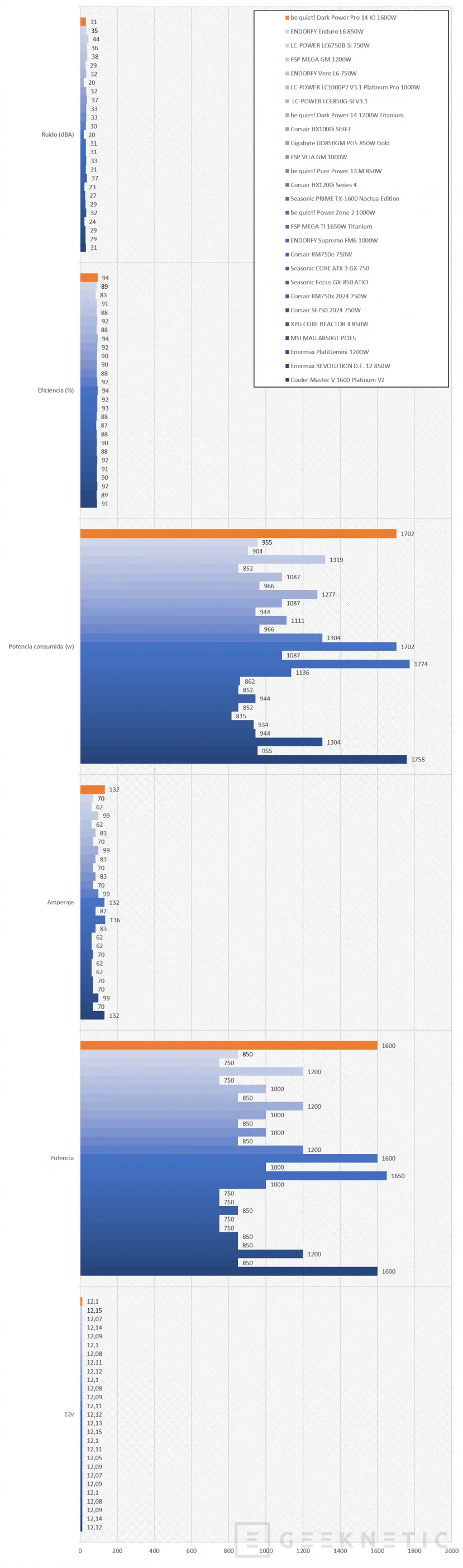

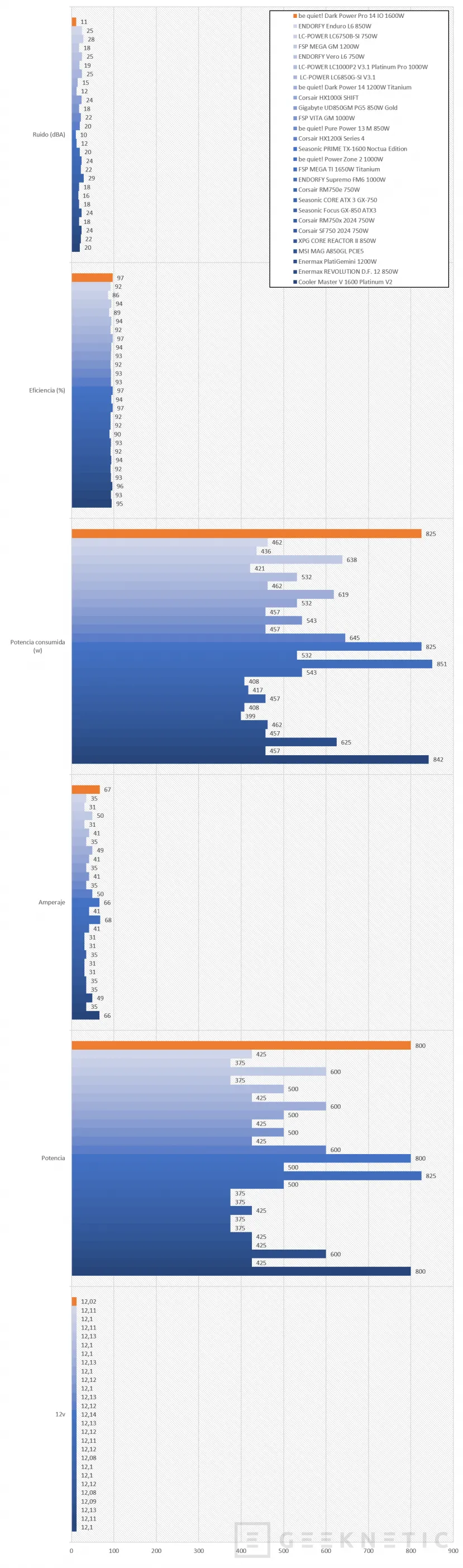

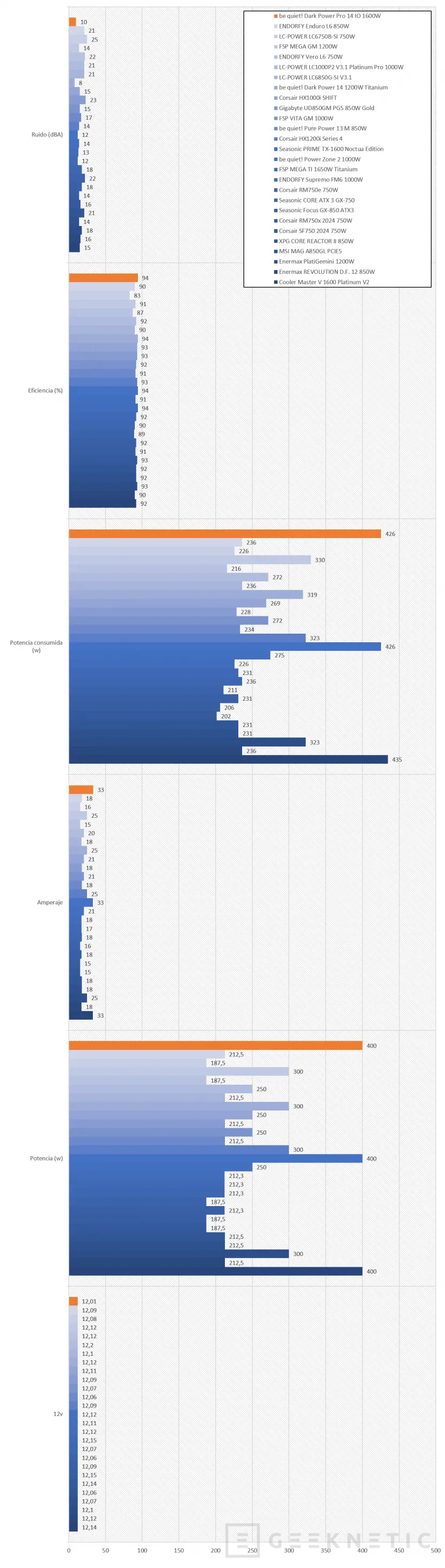

Con 1600 W de potencia, dos de las certificaciones de eficiencia más exigentes y una topología eléctrica de primera calidad, este modelo destaca entre todas las fuentes que hemos probado hasta la fecha. Le hace sombra incluso a algunos de los modelos más prestigiosos que han pasado por nuestras manos, como la reciente Seasonic PRIME TX-1600 Noctua Edition, y sin duda es un paso adelante dentro de la propia gama más elevada de be quiet!, como la be quiet! Dark Power 14 1200W, que se presentó hace alrededor de un año. Este modelo no solo es más potente y más eficiente, sino que también introduce las nuevas tecnologías de control por software que be quiet! está incorporando a todo su catálogo de componentes y periféricos.
Carga al 25%
Geeknetic be quiet! Dark Power Pro 14 IO 1600W Review, Titanium, aluminio y control total con IO Center 20
Carga al 50%
Geeknetic be quiet! Dark Power Pro 14 IO 1600W Review, Titanium, aluminio y control total con IO Center 21
Carga al 75%
Geeknetic be quiet! Dark Power Pro 14 IO 1600W Review, Titanium, aluminio y control total con IO Center 22
Carga al 100%
Geeknetic be quiet! Dark Power Pro 14 IO 1600W Review, Titanium, aluminio y control total con IO Center 23

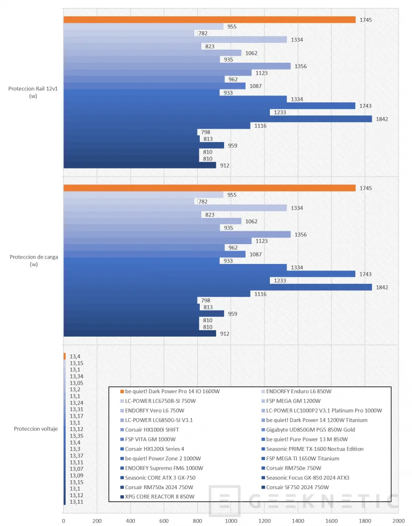

Pruebas de resistencia 1 un raíl
Geeknetic be quiet! Dark Power Pro 14 IO 1600W Review, Titanium, aluminio y control total con IO Center 24
Pruebas de picos de carga ATX 3.1
160% Voltaje Desviación
FSP Hydro G Pro 1000W ATX 3.0 11,6 2,37%
be quiet! Dark Power 13 1000W 11,7 2,34%
Seasonic Vertex GX-1000 11,7 2,36%
be quiet! Pure Power 12 M 1000W 11,5 2,40%
FSP Hydro TPM Pro 1200w ATX3 Platinum 11,8 2,33%
Be quiet! Dark Power Pro 13 1300W 11,8 2,33%
FSP Hydro Ti PRO ATX3 1000W 11,8 2,35%
Seasonic Prime PX-1600 ATX3 1600W 11,9 2,31%
MSI MPG A1000G PCIE5 11.5 2.39%
Seasonic Focus GX-850 ATX3 11,6 2,35%
Enermax REVOLUTION D.F. 2 1050W 11,7 2,37%
Enermax REVOLUTION D.F. X 1050W 11,7 2,38%
Cooler Master V 1600 Platinum V2 11,9 2.40%
FSP MEGA TI 1650W 11,9 2,41%
be quiet! Power Zone 2 1000W 11,85 2,35%
Seasonic PRIME TX-1600 Noctua Edition 12,0
2,29%
Corsair HX1200i Series 4 11,85
2,32%
Be quiet! Pure Power 13 M 850W 11,6
2,36%
FSP VITA GM 1000W 11,5 2,38%
Gigabyte UD850GM PG5 850W Gold 11,6 2,35%
Corsair HX1000i SHIFT 11,86
2,33%
be quiet! Dark Power 14 1200W Titanium 12,0 2,30%
LC-POWER LC6750B-SI 11,6
2,37%
ENDORFY Enduro L6 850W 11,6 2,37%
be quiet! Dark Power Pro 14 IO 1600W 12.0 2,27%
200% Voltaje Desviación
FSP Hydro G Pro 1000W ATX 3.0 11,33 4,67%
be quiet! Dark Power 13 1000W 11,41 4,52%
Seasonic Vertex GX-1000 11,35 4,64%
be quiet! Pure Power 12 M 1000W 11,31 4,71%
FSP Hydro TPM Pro 1200w ATX3 Platinum 11,51 4,50%
Be quiet! Dark Power Pro 13 1300W 11,53 4,48%
FSP Hydro Ti PRO ATX3 1000W 11,32 4,67%
Seasonic Prime PX-1600 ATX3 1600W 11,57 4,41%
MSI MPG A1000G PCIE5 11,3 4,69%
Seasonic Focus GX-850 ATX3 11,32 4,62%
Enermax REVOLUTION D.F. 2 1050W 11,33 4,65%
Enermax REVOLUTION D.F. X 1050W 11,33 4,65%
Cooler Master V 1600 Platinum V2 11.58 4.43%
FSP MEGA TI 1650W 11,65 4,38%
be quiet! Power Zone 2 1000W 11,53 4,49%
Seasonic PRIME TX-1600 Noctua Edition 11,6
4,21%
Corsair HX1200i Series 4 11,53
4,44%
11,34
4,60%
FSP VITA GM 1000W 11,32
4,63%
Gigabyte UD850GM PG5 850W Gold 11,33 4,61%
Corsair HX1000i SHIFT 11,55 4,48%
be quiet! Dark Power 14 1200W Titanium 11,6
4,39%
LC-POWER LC6750B-SI 11,30 4.65%
ENDORFY Enduro L6 850W 11,37 4,62%
be quiet! Dark Power Pro 14 IO 1600W 11,64 4,23%

Pero si hay algo que marca un antes y un después en esta generación es be quiet! IO Center. Poder alternar entre modo multirraíl y monorraíl, elegir entre ventilación activa o semipasiva, y monitorizar en tiempo real el comportamiento de la fuente desde una aplicación o directamente desde el navegador, es una prestación que hasta ahora no habíamos visto en ninguna fuente de la marca abriendo una nueva era para la marca, donde el software es tambien un pilar importante en las prestaciones generales del producto.

Control total por software con be quiet! IO Center, incluyendo versión web sin instalación
Cambio entre multirraíl y monorraíl sin acceder físicamente a la fuente

Dos conectores 12V-2x6 con hasta 1000W combinados
Cableado de gran calidad con enfundado individual y peines incluidos
