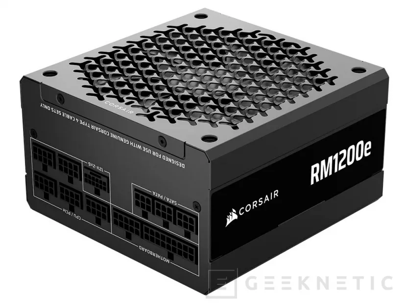

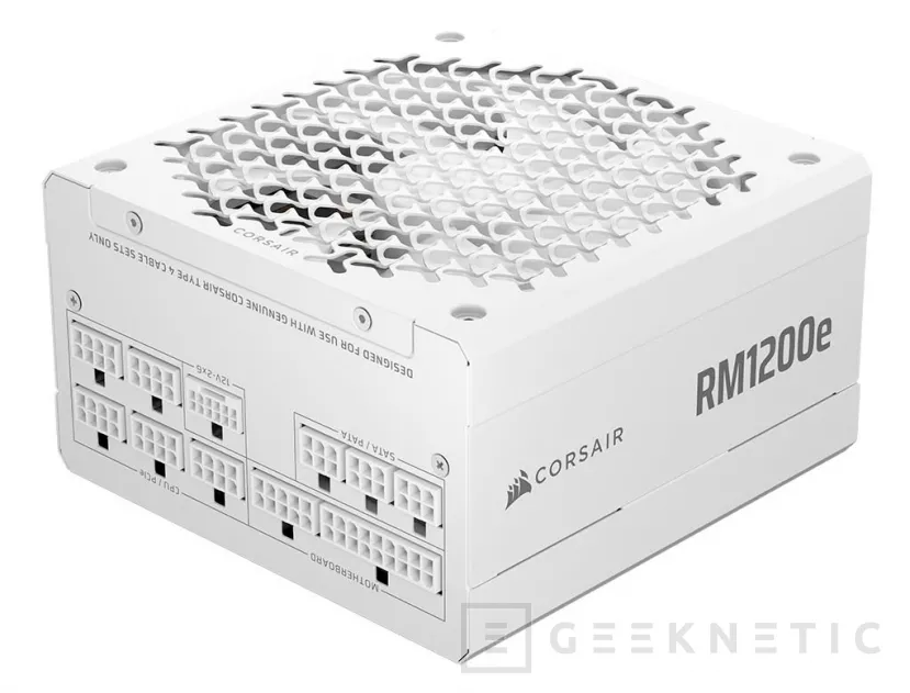

El precio de 194,90 euros pone fecha comercial a la RM1200e que CORSAIR mostró en Computex. La fuente de 1.200 W se comercializa en acabados negro y blanco, y su principal rasgo técnico es PinProtect, un sistema que vigila individualmente los contactos de alimentación del conector 12V-2x6 de la tarjeta gráfica. La marca anuncia su llegada a su tienda y a distribuidores autorizados.
Conviene fijarse en la generación antes de comprarla. CORSAIR ya vendía una RM1200e con el mismo nombre, pero la nueva versión incorpora PinProtect y certificación Cybenetics Platinum. Las referencias europeas de la edición actual son CP-9020316-EU para la negra y CP-9020317-EU para la blanca. La anterior RM1200e, identificada como CP-9020258-EU, tiene una ficha distinta y sigue apareciendo en algunos catálogos.
Qué hace PinProtect si detecta demasiada corriente en un pin
El cable nativo 12V-2x6 puede suministrar hasta 600 W a una tarjeta gráfica compatible. En esta RM1200e, PinProtect mide la corriente que circula por cada uno de los seis contactos de alimentación. Si alguno supera durante demasiado tiempo el umbral establecido, la fuente reduce la potencia disponible para la GPU y puede provocar su apagado. CORSAIR describe este mecanismo como una medida de protección frente a una distribución anómala de corriente en el conector.
