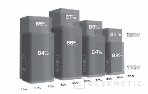

La gráfica de la eficiencia no es lineal. Es una parábola que dependiendo de la fuente tiene un aspecto mas homogéneo pero lo que está claro es que una fuente se comporta mejor cuanto más equilibrado sea su consumo. No por tener una fuente de 700W tendremos mucha más eficiencia que con una de 400W si los consumos que mantenemos están dentro de un 60-80% de la capacidad total de la fuente. Lo que si debe quedar claro es que no porque la fuente sea más potente mas consumo va a generar, de hecho, normalmente será a mismos niveles de consumo algo más eficiente que una fuente de menos potencia. Otra cosa será que la diferencia de precio entre la fuente de 700 y la de 400 vatios compense a corto o medio plazo.

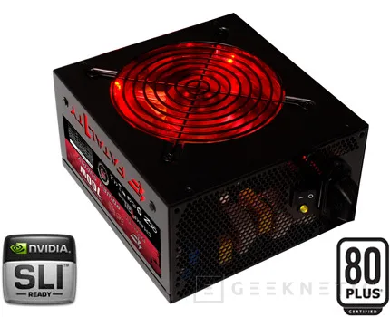

OCZ Fatal1ty Series 700W.
Esta fuente de alimentación presenta el buscado diseño de un solo raíl en una fuente de una potencia elevada, 700W, con capacidad para alimentar soluciones graficas Crossfire o SLI en ordenadores de alto nivel.
Tiene una eficiencia superior constante del 80% con una eficiencia media del 84%. Es una fuente de dimensiones normales, poco más de 15cm de largo, que dispone de un ventilador de 120mm para su refrigeración situado en la zona inferior de la fuente. La fuente, que está firmada por un conocido jugador profesional, tiene el colorido característico de este personaje, el rojo carmesí, que en la fuente viene proporcionado por unos leds situados en el ventilador.
Geeknetic OCZ Fatal1ty Series y PCPC Turbocool. Opciones “monorraíl” de alto rendimiento 4
Por supuesto se trata de una fuente de PFC activo, con un solo raíl de 12v capaz de proporcionar hasta 56 amperios, y con una vida media antes de errores de más de 100.000 horas por lo que OCZ la garantiza con 5 años de servicio de sustitución. Es una fuente que nos garantiza un funcionamiento sólido en las condiciones más difíciles pero sin llegar a niveles tan exigentes como la otra solución que presentaremos aquí.

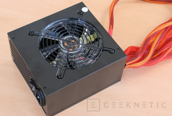

Esta OCZ tiene otra ventaja que es su capacidad de control del ruido.
Hemos dicho que una fuente eficiente requiere de menos disipación puesto que menos energía no utilizada se convierte en calor pero si queremos tener el menor ruido posible un ventilador grande a bajas vueltas y un diseño interior bien espaciado son fundamentales para que la fuente sea lo más silenciosa posible.
Geeknetic OCZ Fatal1ty Series y PCPC Turbocool. Opciones “monorraíl” de alto rendimiento 5
Una fuente compacta y sólida.

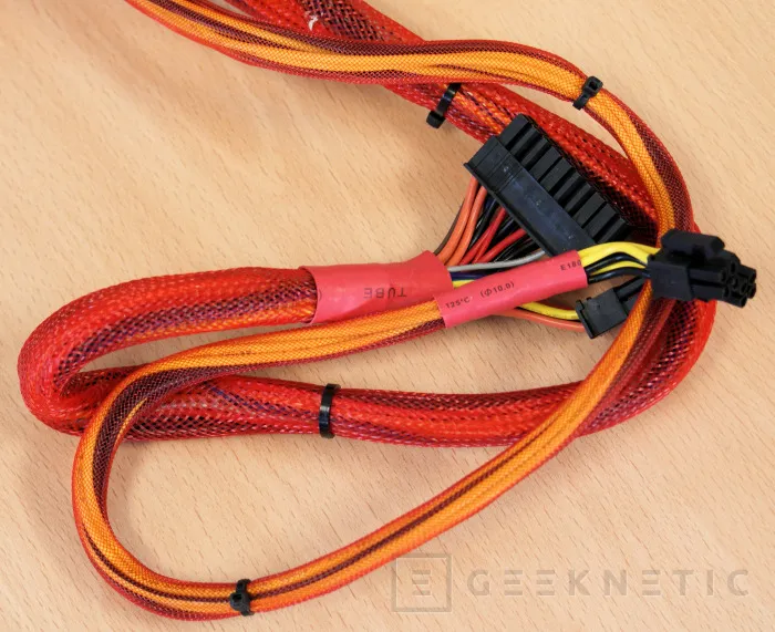

OCZ Fatal1ty Series 700W. Cableado

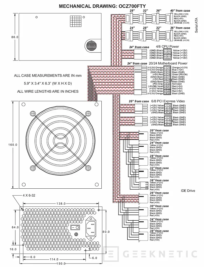

OCZ Fatal1ty Series 700W. Cableado.
Esta fuente dispone de un total de veintiún conectores de alimentación para placa, procesador y dispositivos. Esta es la relación completa:
- 1 conector ATX 20-24 contactos.
- 1 conector auxiliar CPU 8-4 contactos.
- 2 conectores PEG 6+2 contactos.
- 8 conectores Molex para periféricos.
- 1 conector tipo Floppy.
- 8 conectores tipo Sata.

La malla de protección de los cables va a juego con la iluminación de la fuente.

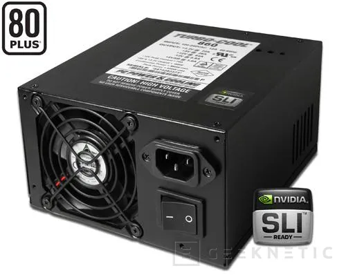

PC Power & Cooling Turbocool 860W
PC Power & Cooling Turbocool 860W.

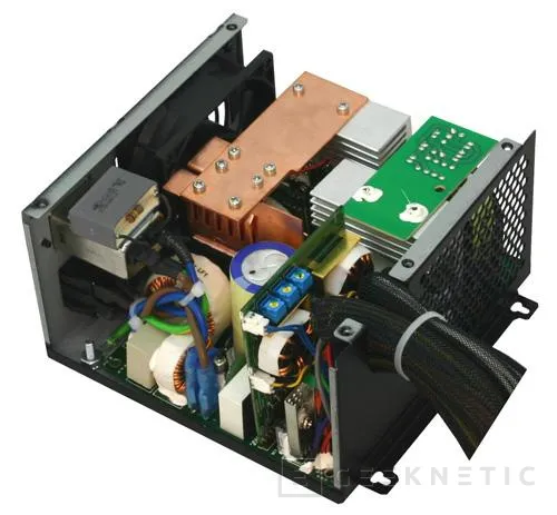

Esta fuente de alto nivel de PC Power & Cooling debería ser un referente directo para el resto de fabricantes. Es una fuente que da la potencia de que dispone de una forma sólida y sin fisuras y además tiene un sistema de regulación para que cada usuario de su toque final a la configuración de salida de la fuente.
Su único raíl de 12v proporciona la nada desdeñable cifra de 64 amperios con picos admisibles de hasta 70 amperios. Es una fuente compacta, con apenas 15cm de largo, donde la refrigeración corre a cargo de un diseño más tradicional como es el típico ventilador de 80mm posterior.
Geeknetic OCZ Fatal1ty Series y PCPC Turbocool. Opciones “monorraíl” de alto rendimiento 9
Hay que decir que las Turbocool no se diseñan mirando al control de ruido sino a proporcionar la mayor potencia posible con una estabilidad a prueba de bombas así que normalmente estas fuentes no son silenciosas pero sí que cumplen los estándares de integración de los fabricantes más prestigiosos del mercado como HP, Dell, Alienware, etc.

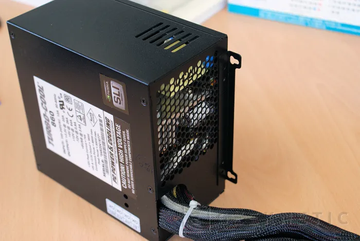

Máxima potencia en un formato supercompacto.
Otro de los puntos fuertes de estas fuentes es que están diseñadas por y para dar energía a soluciones SLI y Crossfire. Concretamente este modelo de 860W está certificada por Nvidia para soluciones GTX 260 y por tanto también, para soluciones SLI de GTX 275 o incluso GTX 285 sin el más mínimo inconveniente. Por supuesto también admite soluciones Crossfire y no me equivoco al decir que es capaz hasta de alimentar dos 4870X2 con un procesador de alto rendimiento en el mismo PC.
Una de las cosas que más destaca de gama de fuentes es su fiabilidad. Dispone de una garantía de siete años con un tiempo medio de vida antes de fallo de 200.000 horas, el doble que la anterior fuente. Todas las fuentes de PC Power & Cooling se estresan antes de salir a su venta de forma individual. Cada fuente tiene su certificado de pruebas individual que nos garantiza que ha salido de fábrica con todas las garantías de un buen funcionamiento.

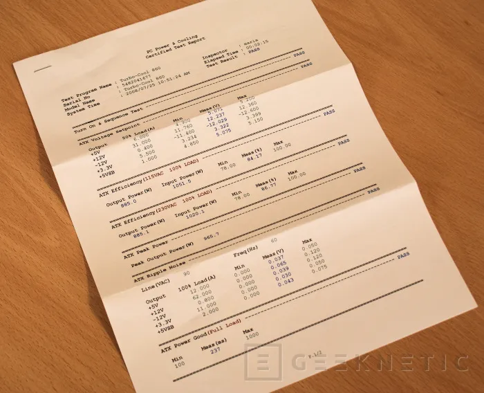

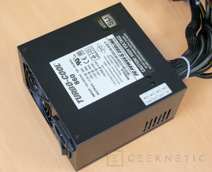

Certificado funcionamiento de nuestra fuente de análisis.

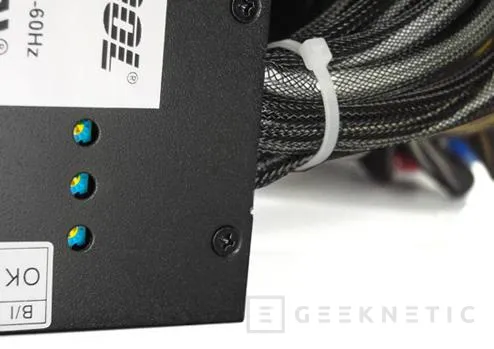

Pero sin duda lo que más resalta de este modelo concreto es que dispone de un triple ajuste de potencias mediante “micro-switches” situados en uno de los lados de la fuente que nos permiten un control manual del afinamiento de los diferentes voltajes que proporciona la fuente de alimentación. Esto facilitara el ajuste “milimétrico” para los amantes del overclocking de alto nivel.

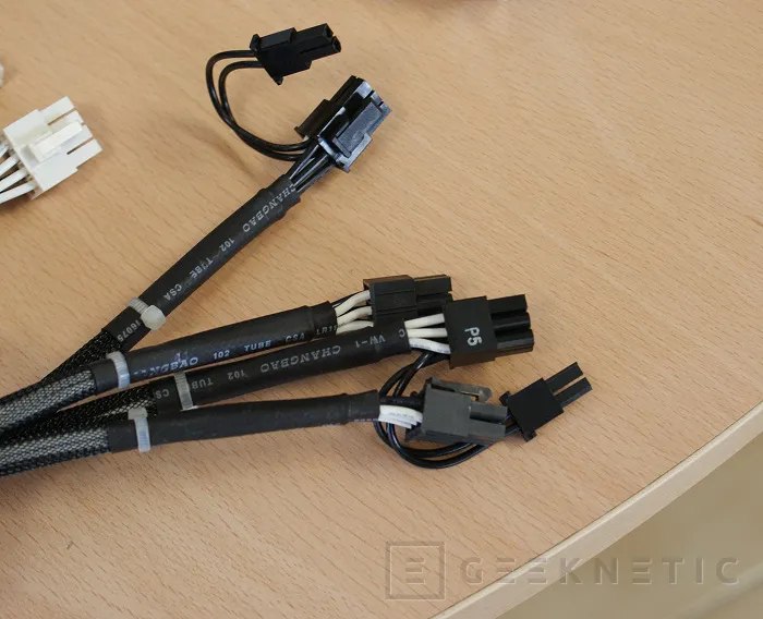

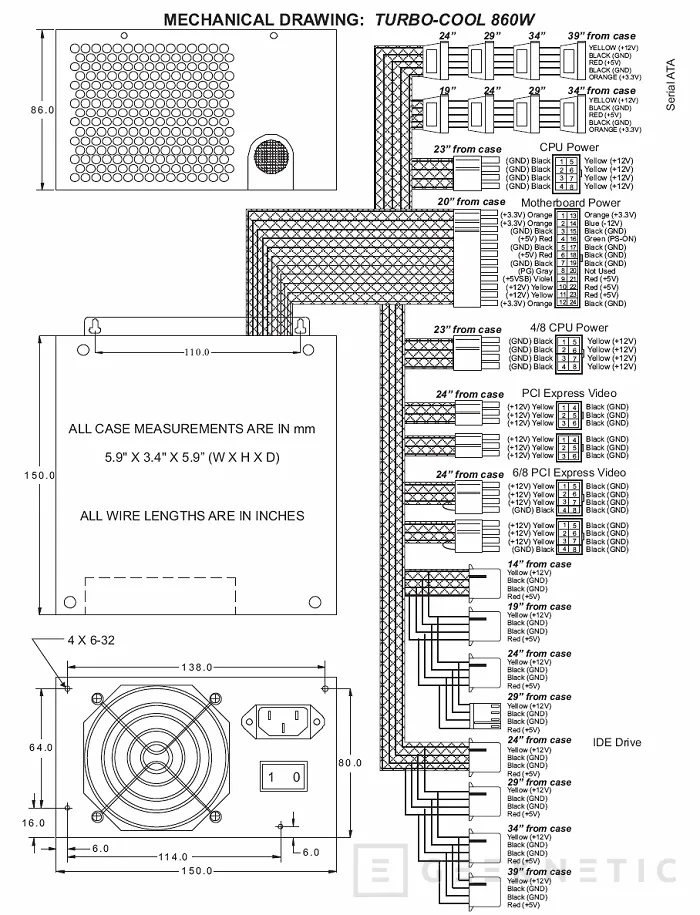

PC Power & Cooling Turbocool 860W. Cableado
PC Power & Cooling Turbocool 860W. Cableado.
Esta fuente dispone también de una buena cantidad de conectores de alimentación para dispositivos. A los cuatro conectores PEG se le suman otras 15 conexiones para dispositivos:
- Conector ATX 20-24 contactos
- Conector Auxiliar CPU 8-4 contactos.
- 2 Conectores PEG 6+2 contactos.
- 2 Conectores PEG 6 contactos.
- 6 Conectores SATA
- 8 Conectores Molex
- 1 Conector Floppy.

Esta fuente también dispone de certificación 80 Plus que nos asegura una eficiencia superior al 80% durante toda la escala aunque su media de eficiencia se sitúa en torno al 84% en estados normales de uso como son el 40-80% de uso real. De hecho a 230v, que es como la usaremos en Europa, la eficiencia supera el 85% en todo momento. Hemos dicho también que esta fuente no es silenciosa pero tampoco hay que asustarse. A un 100% de uso su media de ruido ronda los 35dBA, que uno es una cifra pequeña pero que está lejos de ser un ruido insoportable.
