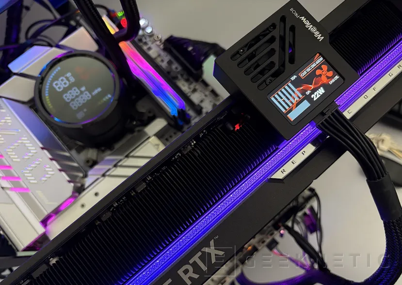

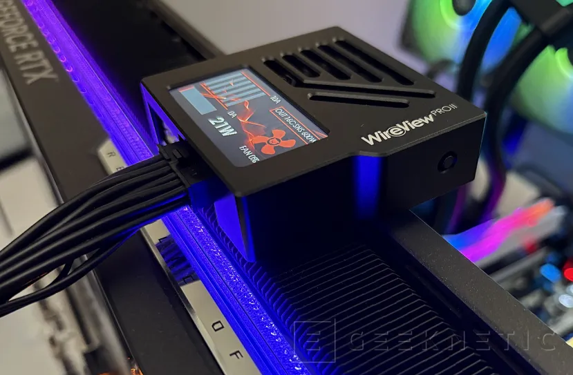

Thermal Grizzly tiene algunas de las piezas de hardware y componentes más especializadas para usuarios avanzados de PC, pero este nuevo elemento de monitorización de potencia de gráficas de última generación es especial porque no solo nos permite mejorar nuestro conocimiento de una de las piezas fundamentales de nuestro PC, sino que ofrece protección de nuestra inversión e incluso una garantía adicional sobre un elemento crítico en gráficas de última generación y gran consumo: la calidad en la alimentación de la misma.

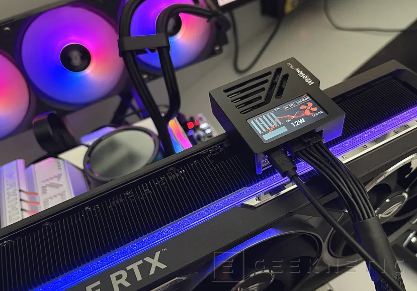

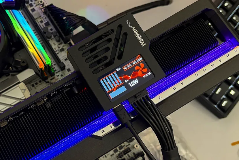

El WireView Pro II GPU es un dispositivo que colocamos entre nuestra fuente de alimentación y la tarjeta gráfica, cuya condición es que disponga de entrada de potencia 12V-2x6 o también 12HVPWR, el anterior formato de entrada de potencia de 16 contactos. Lo podemos encontrar en dos variantes, dependiendo de la posición de entrada de potencia de la tarjeta, normal o invertido, y es compatible con gráficas que tengan el conector perpendicular al PCB; no sirve, por tanto, para modelos de referencia como las RTX 5080 o RTX 5090 Founders Edition de NVIDIA.
El objetivo del WireView Pro II GPU es mostrar información en tiempo real, con independencia del sistema operativo, de métricas clave de la entrada de potencia de la tarjeta gráfica. Corriente, consumo de energía, voltaje o temperatura son algunas de estas métricas, que no solo se pueden mostrar en una pantalla LCD en tiempo real, sino que además quedan registradas en la memoria interna del dispositivo.
Geeknetic Thermal Grizzly WireView Pro II GPU Review 1
El objetivo es doble: por un lado, conocer el comportamiento de la alimentación de la tarjeta, pin a pin del conector, así como protegerla cuando se superen los valores óptimos de funcionamiento. El dispositivo puede emitir alarmas y también, como veremos luego con más detalle, incluso apagar el ordenador para evitar daños.
La otra vertiente de este dispositivo es aún más llamativa, al menos para mí, puesto que Thermal Grizzly nos garantiza que nuestra tarjeta gráfica no se dañará por la entrada de potencia durante dos años más sobre el periodo de garantía normal de la tarjeta. Es decir, y hay condiciones, claro está, si con el WireView Pro II GPU nuestra GPU se quema por un mal funcionamiento del conector 12V-2x6, ellos se harán cargo de la reparación o la sustitución de la tarjeta por otra de similares características.
Geeknetic Thermal Grizzly WireView Pro II GPU Review 2
Como digo, hay que leer la letra pequeña, porque la garantía se basa también en el histórico de funcionamiento del conector; la fuente tiene que ser la adecuada y funcionar correctamente, cubriendo el daño que pueda ocurrir en el propio conector de potencia. El Thermal Grizzly WireView Pro II GPU no depura nuestra entrada de potencia, pero sí que nos comunica fallos y puede apagar el PC; es una protección activa que, si tenemos adecuadamente configurada, nos permitirá disfrutar con más tranquilidad de nuestra GPU de última generación.
Geeknetic Thermal Grizzly WireView Pro II GPU Review 3

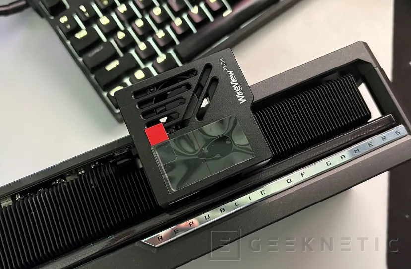

El hardware detrás de esta herramienta de monitorización

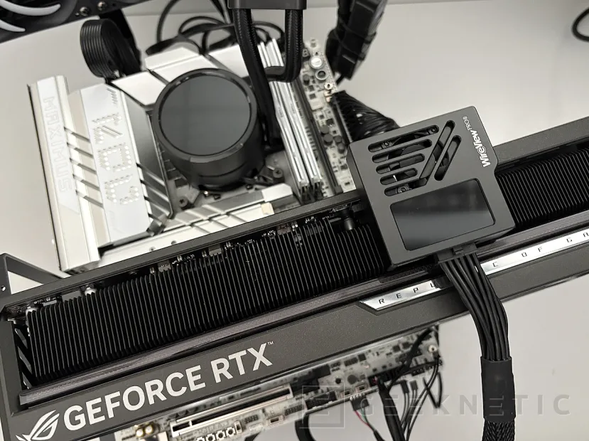

Thermal Grizzly ha diseñado este dispositivo como una unidad completamente autónoma; de hecho, no requiere, si no lo necesitamos o queremos, de conexión directa con el PC. Es una pequeña caja de aluminio mecanizado donde se sitúa un conector 12V-2x6 en uno de los lados y, en el otro, la pantalla LCD y un pequeño ventilador controlado por PWM y con modo de parada completa que permite a la unidad funcionar correctamente en momentos donde se necesite; cualquier resistencia supone una pérdida de energía, aunque sea mínima, y esta debe ser gestionada adecuadamente.
Geeknetic Thermal Grizzly WireView Pro II GPU Review 5

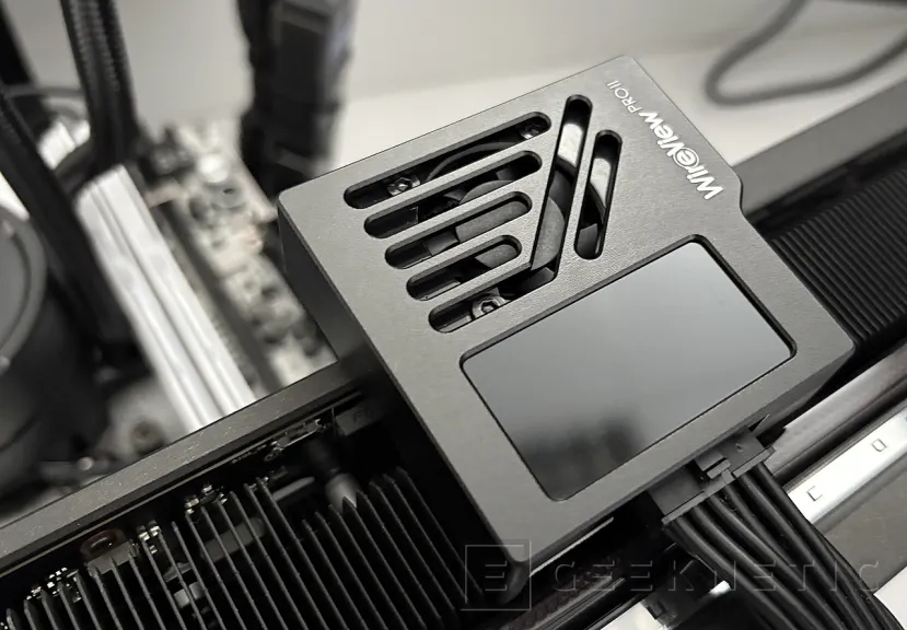

Thermal Grizzly ha pensado en todos los aspectos de la unidad, desde la facilidad de uso a que se mantenga en los parámetros adecuados de funcionamiento gracias a este ventilador y a su estructura completamente en aluminio. También nos sirve para gestionar mejor el cableado, disponiendo la entrada de potencia desde la fuente en un giro de 90 grados, mirando hacia el inferior de la tarjeta, lo que facilita la gestión.
Geeknetic Thermal Grizzly WireView Pro II GPU Review 6

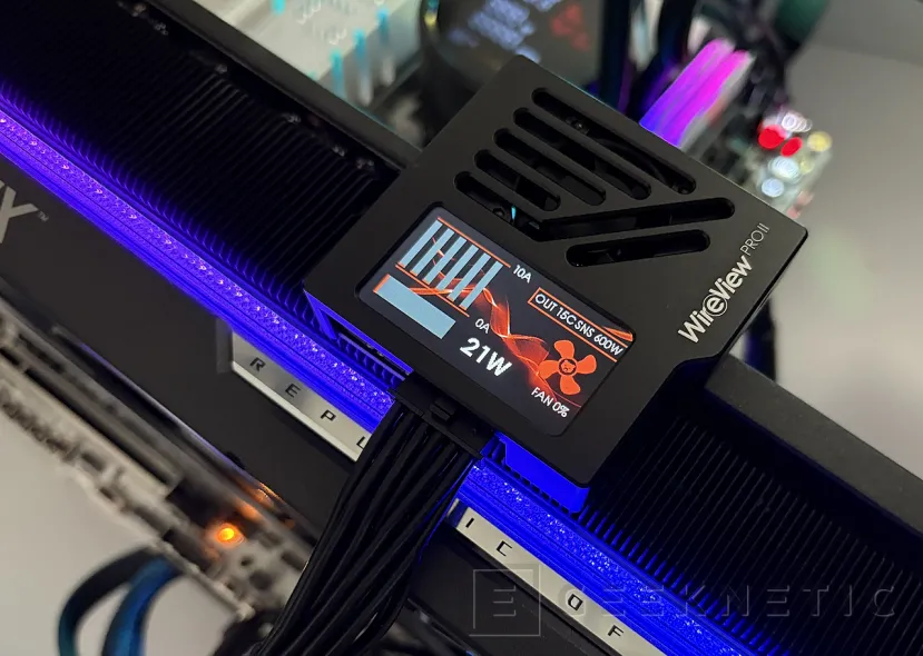

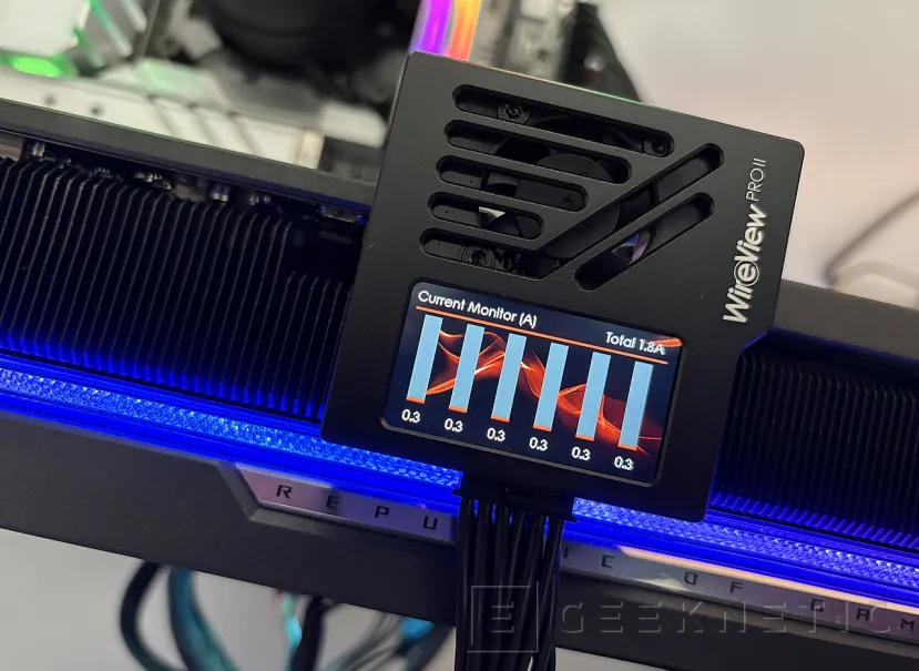

La pantalla LCD tiene varios modos de presentación de información y, en pulgada de diagonal, presenta información clara y concisa que, además, podemos rotar mediante un botón en el lateral del WireView Pro II GPU. Como digo, no necesita de software, aunque podemos hacer muchas cosas con él.
Geeknetic Thermal Grizzly WireView Pro II GPU Review 7
El botón de cambio de modo de presentación esta en este lateral, muy accesible

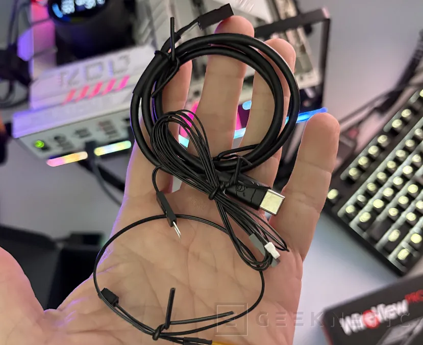

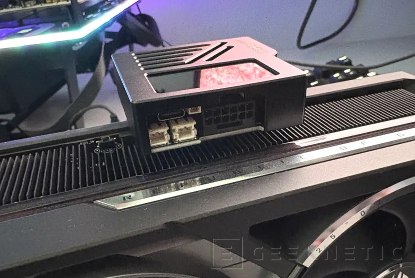

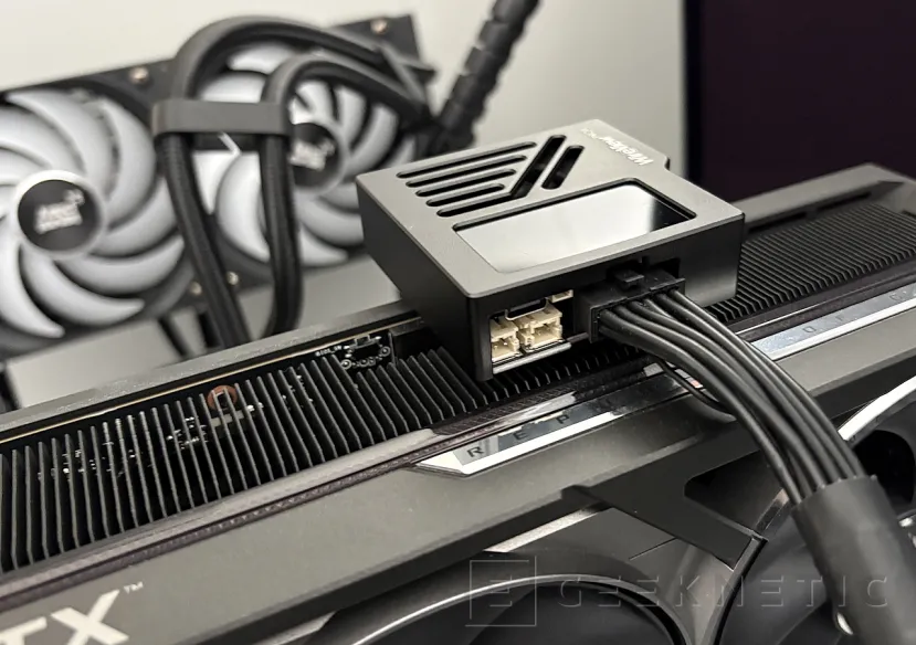

Además del conector de potencia, aquí encontraremos cuatro conectores más. Dos para conexiones de sensores de temperatura de filamento completamente estándar, de los que llevamos usando en el mundo del PC toda la vida (NTC 10k). Podemos usar estas sondas para conocer el estado de dos puntos adicionales de la tarjeta gráfica; una de las sondas tiene 50 mm y la otra 20 mm de largo.
Geeknetic Thermal Grizzly WireView Pro II GPU Review 8
Los otros dos conectores nos permiten conectar con un puerto USB interno de la placa base; en el WireView Pro II GPU la terminación es de tipo USB-C, y el otro nos permite hacer un puente entre el encendido de la placa base (para el frontal de la caja) y el WireView Pro II GPU. De este modo, podemos hacer que el WireView Pro II GPU, dadas las circunstancias, apague el ordenador para proteger la gráfica de cualquier daño.
Geeknetic Thermal Grizzly WireView Pro II GPU Review 9
Todos estos conectores son añadidos adicionales que ofrecen funcionalidad; no requiere, en realidad, de ninguno de ellos para funcionar, así que los que solemos probar hardware podemos encontrar en el WireView Pro II GPU un sistema de monitorización rápido de las potencias consumidas y de la estabilidad de cada línea de potencia de las fuentes de alimentación que pasan por nuestras manos.

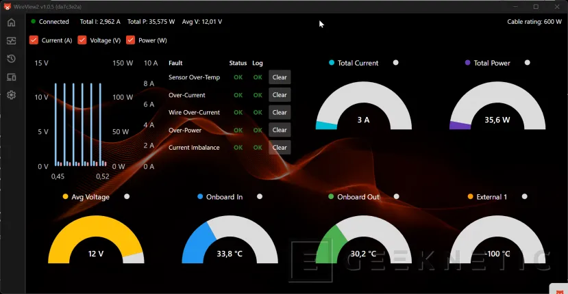

El "Dashboard" ofrece toda la información y el diseño es adecuado para pantallas secundarias

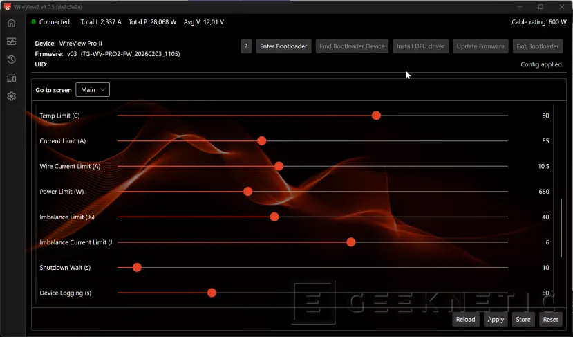

Cuando lo conectamos al PC, con su cable USB, tendremos aún más capacidades. Thermal Grizzly ha creado el software WireView2 para dar soporte a todas las capacidades de esta unidad de control y monitorización. Desde él tenemos capacidades ampliadas:
  • Un completo “Dashboard” principal con acceso a toda la información en tiempo real, de cada uno de los sensores y completamente configurable.
  • Posibilidad de actualizar fácilmente el firmware de la unidad, que actualmente va por la versión de firmware 1.05. Esto no creo que nos vaya a añadir grandes funcionalidades, pero sí afinará el funcionamiento de la unidad y permitirá adaptarla a las gráficas que estén por llegar en el futuro.
  • Un completo lector y analizador de los datos de registros que la unidad guarda en su memoria Flash SPI. Así podemos ver fácilmente, o exportar para usar otras aplicaciones más avanzadas, todos los datos registrados por la unidad durante los días, meses y años de uso.

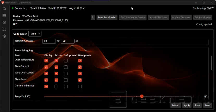

  • Control dedicado y detallado de las prestaciones de la unidad WireView Pro II GPU. Desde un panel dedicado podemos controlar el comportamiento del ventilador, establecer las acciones y los rangos de acción por cada sensor, cambiar el “template” de la pantalla, establecer la velocidad de actualización de la pantalla, etc.
Geeknetic Thermal Grizzly WireView Pro II GPU Review 14
Si alguno de los sensores entra en zona crítica podemos activar imagenes visuales, alertas sonoras, apagado controlado de Windows o directo e inmediato usando el conector en "Y" de potencia de al placa base.
Lo mejor es que estos ajustes quedan grabados, así que podemos luego desconectar el software y quedarán en la memoria de la unidad y funcionará con esas personalizaciones a pesar de que lo conectemos a otra gráfica o dejemos de usar la conexión USB. Es un software útil y además opcional, sin instalación en Windows, completamente “portable”. Ejecutamos y usamos, sin dejar restos en la instalación de Windows, salvo drivers, y que podemos usar desde nuestra unidad USB con utilidades de software.
Pruebas y experiencia

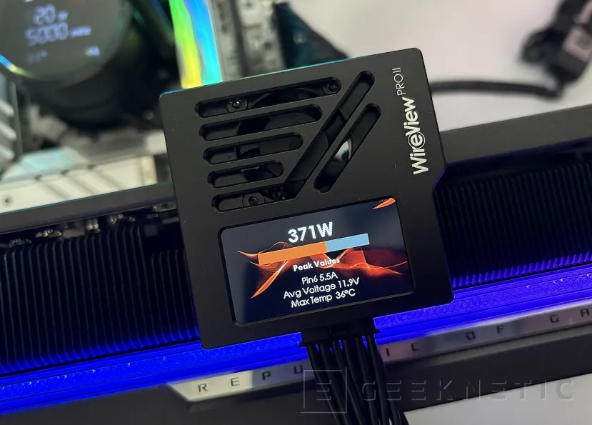

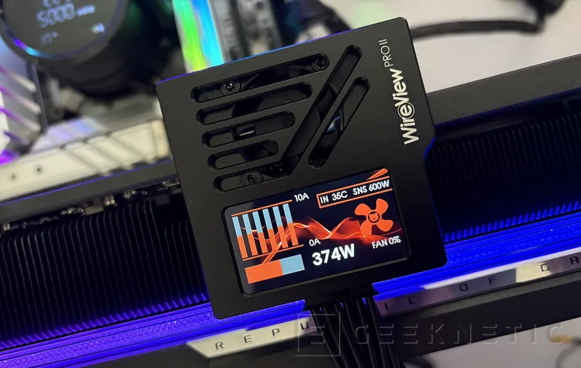

El WireView Pro II GPU ofrece información útil desde el momento en el que lo conectamos; se asegura de que cada par de conectores está bien situado, ofrece la potencia adecuada y que el cable tiene la capacidad prometida por el fabricante de la fuente de alimentación.
Geeknetic Thermal Grizzly WireView Pro II GPU Review 15
Ofrece múltiples sensores y puede tomar acciones basadas en ellos, desde avisos sonoros y visuales en su pantalla y mediante un “speaker” situado en la unidad, como también acciones más directas para proteger la tarjeta gráfica, como forzar el apagado controlado de Windows o también forzoso, apagando directamente la placa base.
Tenemos seis sensores disponibles que podemos parametrizar a placer: temperatura, potencia, potencia por cable, consumo máximo del conector, desviación porcentual y desviación del límite de corriente. Todo ello guardando registro cada minuto de todos estos parámetros.
Geeknetic Thermal Grizzly WireView Pro II GPU Review 16
La pantalla ofrece buena información, da un toque visual a nuestro “setup” y, lo mejor, es que es completamente autónoma. Actualmente podemos encontrarla en dos configuraciones, normal e invertido, y es compatible con un gran número de tarjetas gráficas desde la generación RTX 40x en adelante.
Fácil de usar, ofrece una capa de información por hardware, con independencia del sistema operativo, y mucha más capacidad de sensores y lectura que cualquier software que podamos encontrar para monitorización de GPUs.
