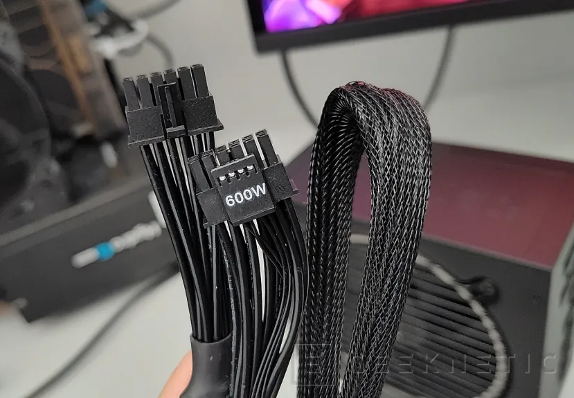

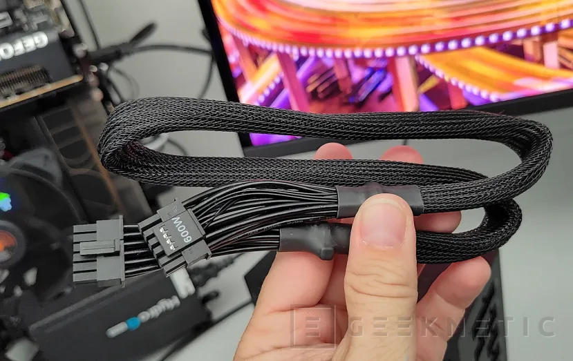

Con esta potencia be quiet! se permite ya estrenar el nuevo conector 12-2x6 con hasta 600W de carga en un solo cable, aunque ciertamente yo esta fuente no la dedicaría a una RTX 5090 que es la única gráfica del mercado que por ahora hace uso intensivo de este conector. Sí es perfecta para tarjetas más interesantes y equilibradas en cuanto a precio-prestaciones como puede ser la GeForce RTX 5070 Ti o la Radeon RX 9070 XT.

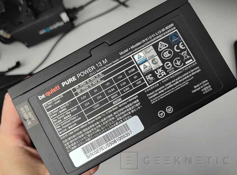

Entrada AC 100-240V ~ 15A 50-60Hz
Salida DC +3.3V Max 22A
Salida DC +5V Max 22A
Potencia combinada máxima (3.3V + 5V) 120W
Salida DC +12V Max 70.9A
Potencia total +12V 850W
Salida DC -12V Max 0.3A
Potencia -12V 3.6W
Salida DC +5Vsb Max 3.0A
Potencia +5Vsb 15W

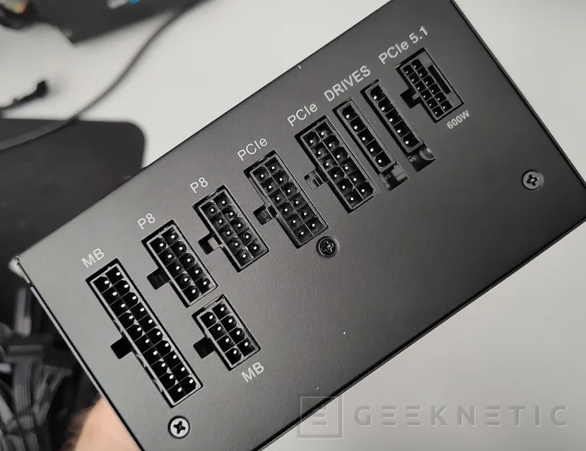

Además del conector ATX de 20+4 contactos, la fuente tiene un buen catálogo de cables. Está el cable estrella, que todos queremos en nuestra fuente nueva, como es el 12V-2x6 de 16 contactos con potencia de hasta 600W, pero también dos cables con conectores PEG 6+2, dos por cable, para un total de cuatro cables para gráficas más tradicionales.
Geeknetic Be quiet! Pure Power 13 M 850W Review 9

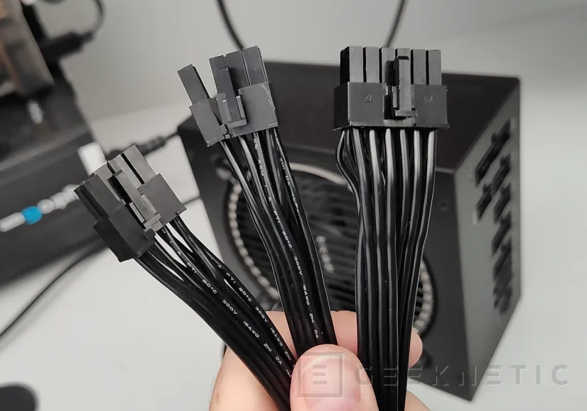

Todos los cables son directos, desde el conector, también los PEG 6+2 para tarjetas gráficas
Otra cosa que no puede faltarnos, sobre todo en fuentes de esta potencia, es el doble conector EPS de 12V para potencia auxiliar de la CPU. En esta fuente los tenemos y como debe ser, con cables independientes, uno de ellos 4+4 para adaptarse a todo tipo de placas base.
El resto de cables para componentes y periféricos son los habituales. Cables múltiples con hasta cuatro conectores para SATA y HDD con diferentes posiciones, en línea o en giro, para estar cubiertos en cualquier situación. Es una configuración que ofrece hasta 8 dispositivos adicionales. Nada que echar en falta.

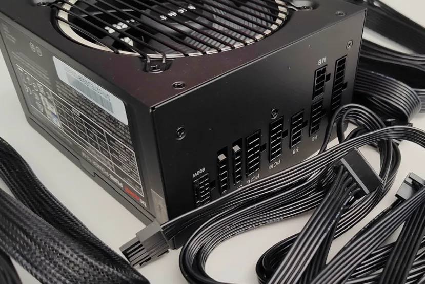

Los conectores están montados sobre una placa soldada directamente al PCB principal, minimizando pérdidas y evitando problemas de contacto. El acabado premium en la completa diferenciación de cada tipo de conector y los cables planos recubiertos con funda termo retráctil, que facilitan la gestión interna del equipo y aportan robustez.
Geeknetic Be quiet! Pure Power 13 M 850W Review 10
Aunque no es el cableado ultra flexible de las gamas más exclusivas, la calidad de los acabados es evidente; el cable ATX principal y el PCIe Gen5.1 incorporan una funda adicional de nylon para proteger los conectores más expuestos y asegurar la integridad del conjunto a largo plazo.

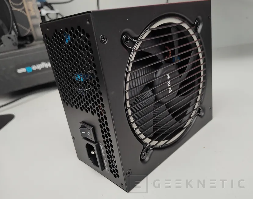

Es además una fuente bastante compacta, con 160mm de largo, así que la combinación de cableado modular y un largo contenido, 150mm es el estándar, hacen que podamos usar este modelo en cajas compactas para sistemas MicroATX o incluso Mini-ITX que puedan montar fuentes tradicionales, normalmente entre los 20-25 litros de volumen interno.

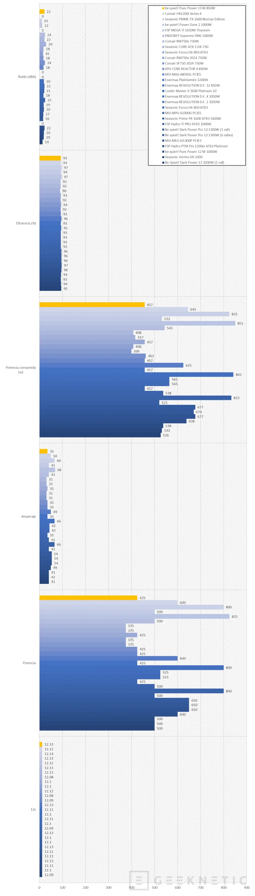

Rendimiento y pruebas
Carga al 25%
Geeknetic Be quiet! Pure Power 13 M 850W Review 16
Carga al 50%
Geeknetic Be quiet! Pure Power 13 M 850W Review 17
Carga al 75%
Geeknetic Be quiet! Pure Power 13 M 850W Review 18
Carga al 100%
Geeknetic Be quiet! Pure Power 13 M 850W Review 19

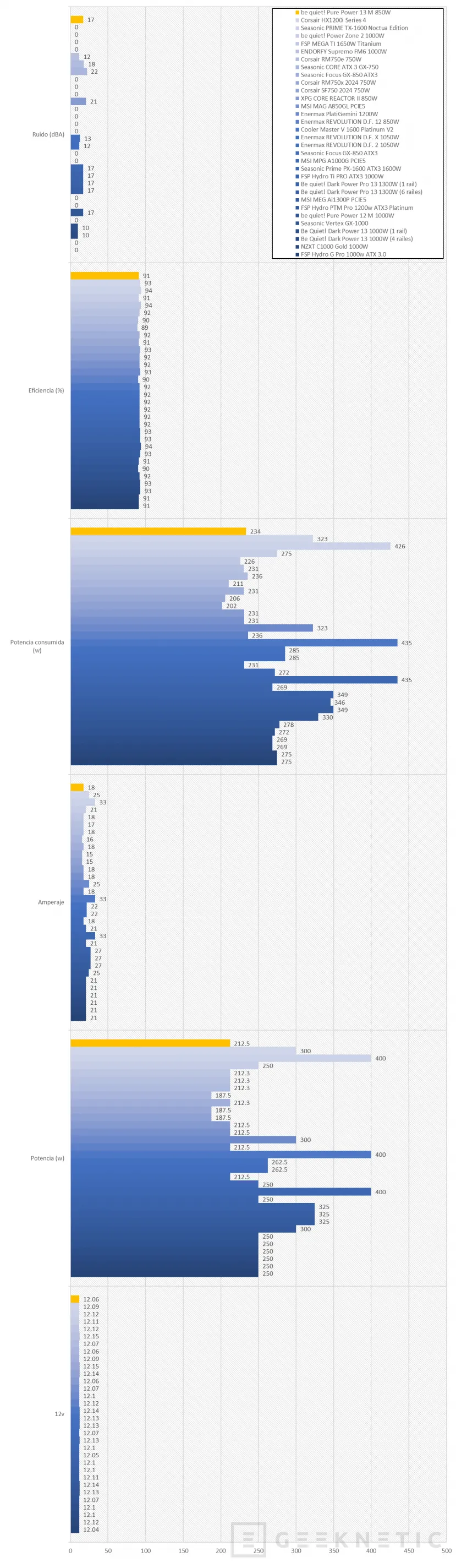

Pruebas de resistencia (no todas las fuentes cuentan con más de uno o dos raíles, de ahí los 0)
Geeknetic Be quiet! Pure Power 13 M 850W Review 20

Enermax REVOLUTION D.F. 2 1050W 11,7 2,37%
Enermax REVOLUTION D.F. X 1050W 11,7 2,38%
Cooler Master V 1600 Platinum V2 11,9 2.40%
FSP MEGA TI 1650W 11,9 2,41%
be quiet! Power Zone 2 1000W 11,85 2,35%
Seasonic PRIME TX-1600 Noctua Edition 12,0
2,29%
Corsair HX1200i Series 4 11,85
2,32%
Be quiet! Pure Power 13 M 850W 11,6
2,36%
200% Voltaje Desviación
FSP Hydro G Pro 1000W ATX 3.0 11,33 4,67%
be quiet! Dark Power 13 1000W 11,41 4,52%
Seasonic Vertex GX-1000 11,35 4,64%
be quiet! Pure Power 12 M 1000W 11,31 4,71%
FSP Hydro TPM Pro 1200w ATX3 Platinum 11,51 4,50%
Be quiet! Dark Power Pro 13 1300W 11,53 4,48%
FSP Hydro Ti PRO ATX3 1000W 11,32 4,67%
Seasonic Prime PX-1600 ATX3 1600W 11,57 4,41%
MSI MPG A1000G PCIE5 11,3 4,69%
Seasonic Focus GX-850 ATX3 11,32 4,62%
Enermax REVOLUTION D.F. 2 1050W 11,33 4,65%
Enermax REVOLUTION D.F. X 1050W 11,33 4,65%
Cooler Master V 1600 Platinum V2 11.58 4.43%
FSP MEGA TI 1650W 11,65 4,38%
be quiet! Power Zone 2 1000W 11,53 4,49%
Seasonic PRIME TX-1600 Noctua Edition 11,6
4,21%
Corsair HX1200i Series 4 11,53
4,44%
11,34
4,60%
