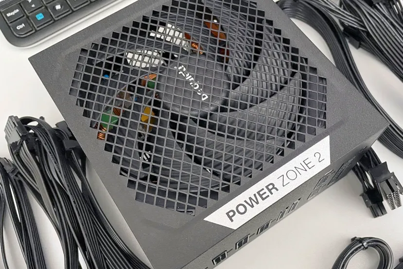

Introducción a las características de la be quiet! Power Zone 2 1000W
Esta nueva serie de fuentes de be quiet! combina potencias medias, entre los 750 y los 1000 vatios, que son las adecuadas para un ordenador doméstico de altas prestaciones, con niveles de eficiencia elevados y también el cumplimiento de los estándares más modernos de la industria. Todo en un formato muy adecuado, completamente modular y fabricada con mimo.
Geeknetic Be quiet! Power Zone 2 1000W Review 1
La nueva be quiet! Power Zone 2 1000W no está a la altura de la gama más elevada de be quiet!, ese honor sigue residiendo en las espectaculares Dark Power Pro 13, pero sí que se acerca en prestaciones, con dos certificaciones de primer orden que la convierten en una serie de altas prestaciones, y además cuenta con soporte para ATX 3.1 con PCI Express 5.1 y un acabado muy cuidado que empieza por un formato bastante compacto, aunque no la más compacta del catálogo de be quiet!, con 160mm de largo.
Esta generación disfruta de eficiencia 80 Plus Platinum, pero también del sello Cybenetics Platinum, ambas nos garantizan más de un 94% de eficiencia en la transformación de energía, pero la segunda profundiza también en otros aspectos del funcionamiento de una fuente, como veremos luego. Son dos certificaciones que solo encontraremos en fuentes de alimentación de gama alta, solo superadas por algunas fuentes muy exclusivas con certificaciones Titanium.
Geeknetic Be quiet! Power Zone 2 1000W Review 2
Be quiet! se ha esforzado también en otro de los elementos clave de una fuente de alimentación como es la refrigeración. Para ello ha incorporado uno de sus ventiladores más recientes y silenciosos, como es el Silent Wings 3, en su versión más grande de 140mm, para unos resultados espectaculares combinados con modos de parada completa en reposo.
Esta nueva serie tiene tres versiones de potencia, todas con prestaciones muy similares, incluyendo el cableado disponible. Encontraremos versiones de 750, 850 y 1000 vatios. Esta última, la más potente, es la que vamos a analizar en detalle durante este artículo. Con esta potencia, por ejemplo, podríamos dar vida a un PC basado en el mejor procesador doméstico del momento, como es el AMD Ryzen 9 9950X3D, y la mejor gráfica, la GeForce RTX 5090 de NVIDIA.
Geeknetic Be quiet! Power Zone 2 1000W Review 3
Naturalmente, estas fuentes de alimentación utilizan un sistema de conversión de potencia DC-DC. Los voltajes secundarios de 5 y 3.3V son derivados del principal de 12V. Este modo concentra toda la potencia en un solo rail de 12V. Además, esta fuente cuenta con una topología "Full bridge" o LLC donde se cuenta con dos inductores y un condensador. Todos ellos con electrónica de primera categoría con componentes de la máxima calidad.

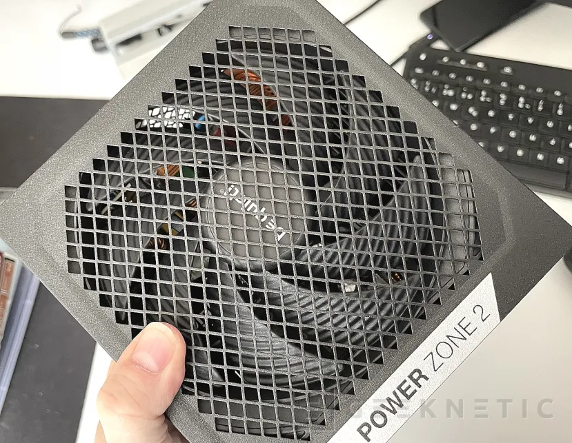

Para desarrollar el buen sistema de refrigeración de esta fuente, be quiet! ha integrado un ventilador Silent Wings 3, que conocemos de otras experiencias, en su tamaño más grande de 140mm de diámetro. La configuración de la fuente permite que esté parado completamente si se dan las condiciones y con el ventilador encendido, los niveles de ruido son de tan solo 6dB hasta cargas del 50%; el ruido máximo de esta fuente, con cargas sostenidas del 100% de la capacidad es de 27dBA, según la propia marca.
Este ventilador, con rodamiento de tipo rifle, ofrece hasta 80,000 horas de funcionamiento medio sin fallos, sin contar el tiempo que estará parado, así que todo permite que la fuente tenga muy poco desgaste con el tiempo y que la marca pueda ofrecer una garantía directa para este modelo de nada menos que 10 años.
