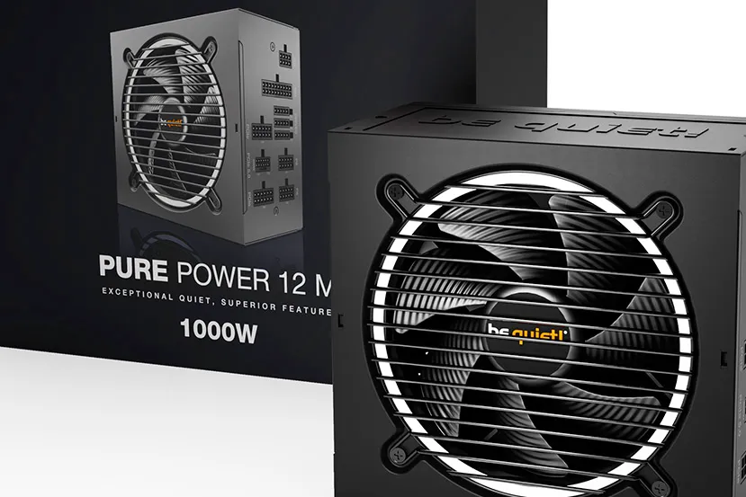

La gama Pure Power 12 M de be quiet! mantiene la tradición de esta serie con precios atractivos y potencias variadas para que su formato compacto y de cableado modular se adapte a cualquier configuración que tengamos pensado montar. Estos nuevos modelos vienen con el esperado soporte ATX 3.0 que viene de la mano de conectividad renovada para gráficas de nueva generación además de soporte para cualquier graficas existente ya en el mercado.
Geeknetic be quiet! Pure Power 12 M 1000W Review 1
Entre sus opciones encontramos potencias de hasta 1000W, como la que probamos en este artículo, pero también modelos de potencia más modesta como su modelo más básico de 550W que aun así da suficiente potencia para dar vida a graficas con conector 12VHPWR de hasta 300W con un solo cable. Las potencias intermedias, entre los 550 y los 1000W, son de 650, 750 y 850W siendo las de 750 vatios o superiores las que soportan gráficas de hasta 600W con un solo cable. El modelo de 650W soporta hasta 450W en el conector PCIe Gen5.
Geeknetic be quiet! Pure Power 12 M 1000W Review 2
Esta gama está diseñada con un formato más económico, con dos railes de 12v, pero en el caso de esta familia lo cierto es que son dos railes muy potentes y bien distribuidos con un diseño de conversión DC-DC del que se extraen los raíles inferiores de los propios railes de 12v. De este modo la fuente es más eficiente y su balanceo de cargas por rail también más fácil de manejar evitándonos problemas de sobrecargas. Son además más eficientes en cargas elevadas lo que nos garantiza un buen aprovechamiento de la energía consumida y poca transformación de energía desperdiciada en calor.
Este modelo tiene una potencia de 1000w repartidas principalmente en dos raíles. Son un total de 83.4 Amperios repartidos en dos railes de 12v con un máximo de carga de 46A para el primero y 42A para el segundo. Esto significa que podemos cargar el rail principal con hasta 552w y un máximo de 504w para el segundo. Tened en cuenta que la potencia máxima sigue siendo de 83.3A, es decir, 999w del que tendremos que descontar el consumo secundario de los raíles de 3.3 y 5 voltios.
Geeknetic be quiet! Pure Power 12 M 1000W Review 3
La potencia de los sub-raíles de potencia es de 120w de forma combinada, con un máximo de 22A tanto para el rail de 5v como para el de 3.3v. El rail de 5Vsb+ tiene una potencia máxima de 3 amperios, 15w de carga máxima.
Mirando este modelo con respecto a su generación anterior las Pure Power 11 FM, no hay realmente muchos cambios, la eléctrica es similar centrándose be quiet! en añadir los componentes necesarios para hacer de esta generación un modelo completamente adaptado a las necesidades renovadas del estándar ATX 3.0 de Intel.
