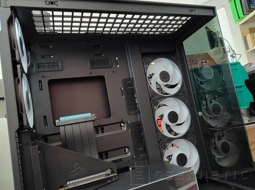

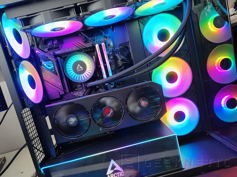

Arctic P12 Pro Reverse es sin duda un ventilador destinado a su montaje en cajas, especialmente formatos muy llamativos que expongan mucho los componentes internos. Este formato de caja, con dos o tres paneles de cristal templado, es precisamente el que ha dado vida a los ventiladores de giro inverso, sobre todo aquellos donde queremos tener iluminación.
Geeknetic Arctic P12 Pro Reverse A-RGB Review 4
El tamaño del ventilador es completamente convencional, con 27mm de altura.
Su único objetivo es meter aire en la caja exponiendo las palas, que son el principal foco de iluminación en ventiladores ARGB, ya que las palas son la superficie más grande del ventilador y, por tanto, el punto de iluminación más importante. En estas cajas, además, la entrada suele estar en el fondo de la caja, con menor impacto en los componentes, así que necesitamos buena ventilación en este punto para que el flujo de aire sea importante. Esta combinación de factores, iluminación y flujo de aire, es lo que hace que ventiladores como el Arctic P12 Pro Reverse “brillen” especialmente.

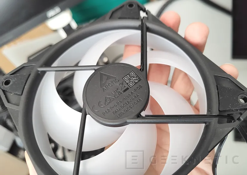

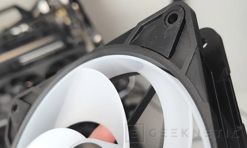

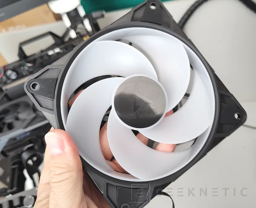

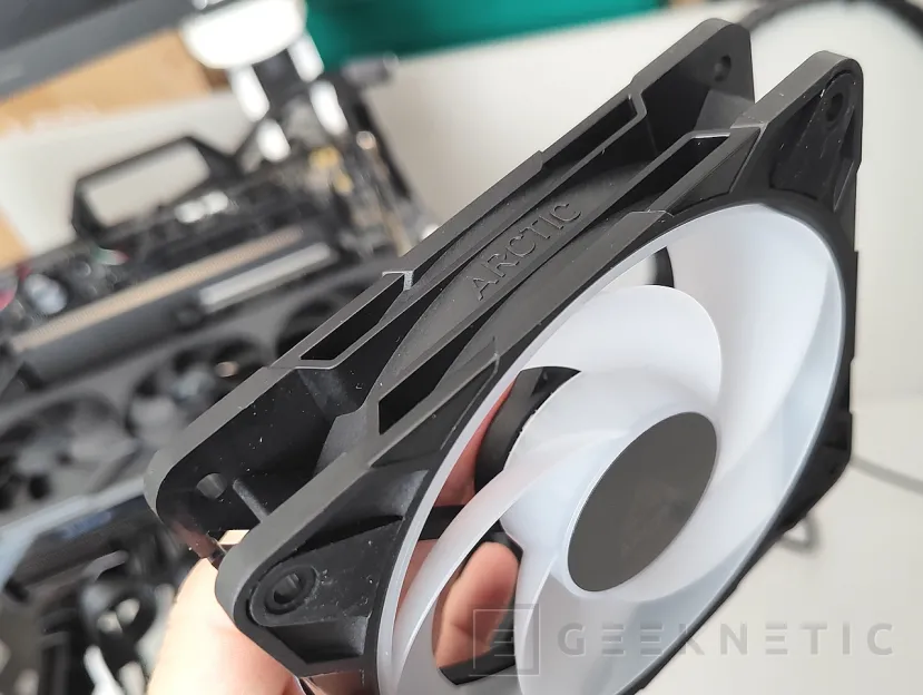

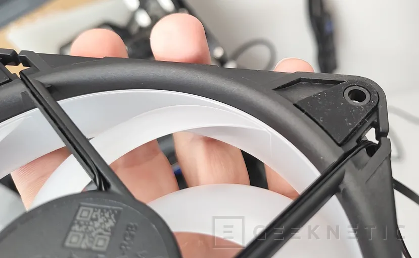

El ventilador tiene diseño coaxial, y Arctic ha reducido de forma notable el espacio entre el marco de soporte y el aro que une las aspas unas con otras al rotor.
Geeknetic Arctic P12 Pro Reverse A-RGB Review 7

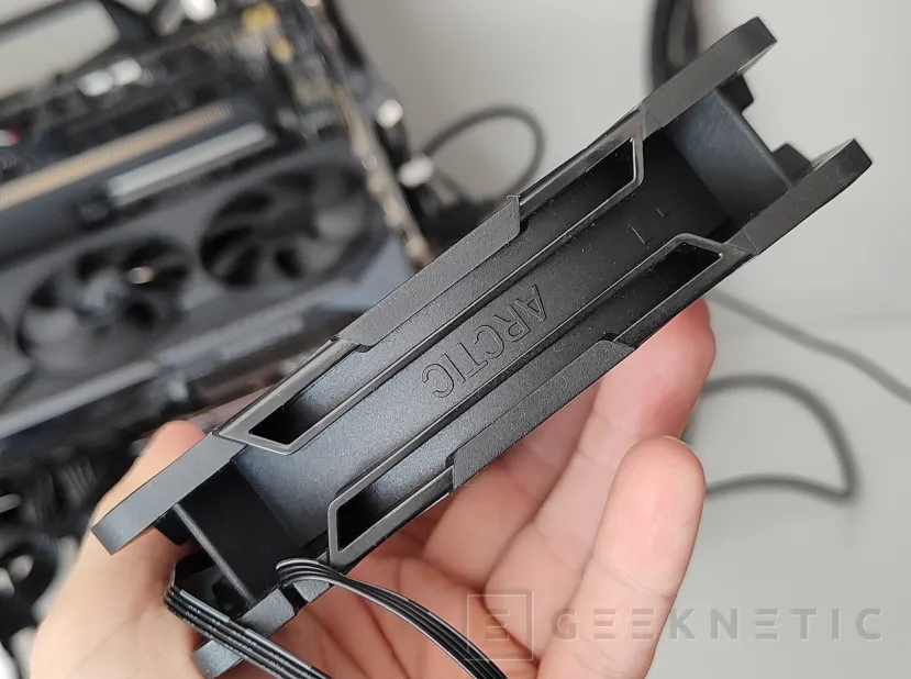

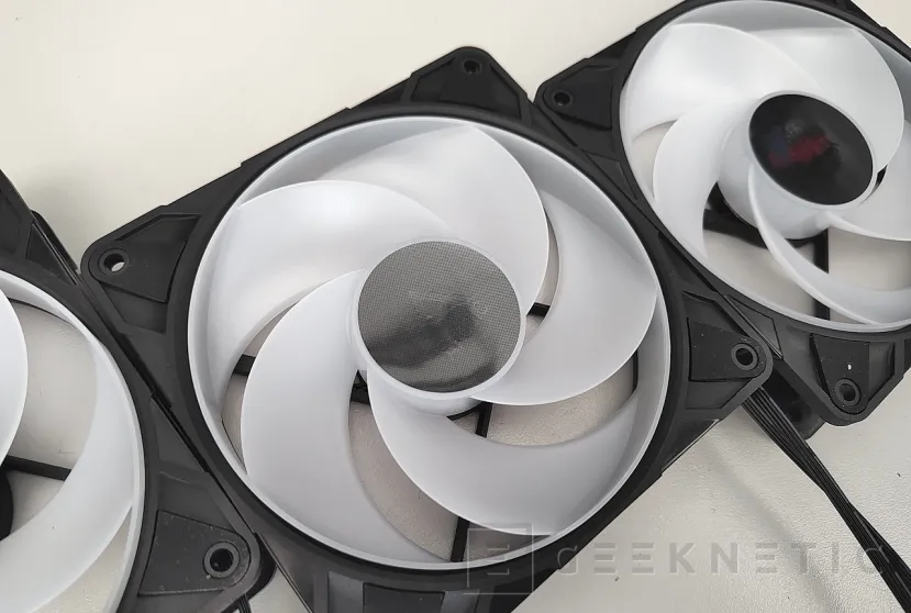

Arctic vuelve en este modelo a un diseño de 5 palas (los P12 Pro normales tienen 7), donde se ha reducido de forma sustancial la separación de la propia pala con el marco de canalización. Además de los ajustes milimétricos entre componentes, reduciendo los espacios, Arctic ha trabajado especialmente los soportes y los marcos para mejorar el flujo de aire en este tipo de configuración. Se mejora la aerodinámica y también la entrada de aire al ventilador.
Geeknetic Arctic P12 Pro Reverse A-RGB Review 8
Cuentan también con un mecanismo de equilibrado automático en la fabricación que permite añadir lastre en las zonas adecuadas para equilibrar perfectamente el ventilador. Además, un microcontrolador se encarga de un funcionamiento más silencioso, que compensa las fluctuaciones de carga, además de otros efectos adversos como polaridad inversa con sobrecargas.

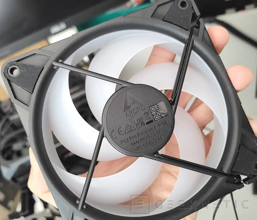

Una de sus principales bazas es su rotor con rodamiento sumergido en fluido dinámico (FDB), capaz de operar entre 500 y 3000 RPM, incluyendo un modo de parada automática cuando la señal PWM cae por debajo del 5 %. Este amplio rango de frecuencias de trabajo nos permite idear formas interesantes de usarlos, más allá de la entrada de aire para cajas modernas. Su modo de parada completa también nos permite explorar modos de ruido muy reducido en PCs que permitan estados de reposo muy profundos.
Geeknetic Arctic P12 Pro Reverse A-RGB Review 10
El ventilador central está en parada, por señal de PWM inferior al 5%

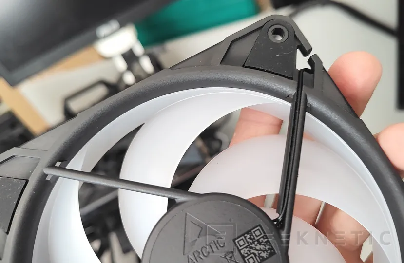

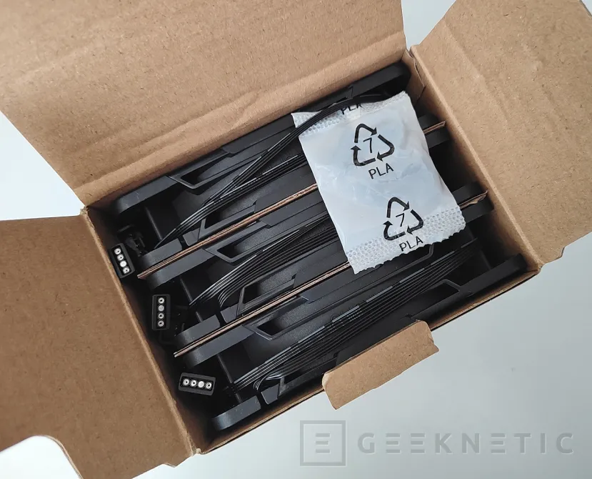

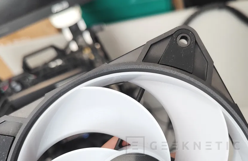

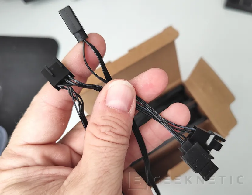

El ventilador viene con otros detalles funcionales, como los silentblocks en cada esquina y, en este kit de tres unidades que hemos probado, disfrutamos también de un diseño “PST” que añade un conector en “Y” para que podamos concatenar unos ventiladores con otros. De este modo podemos sincronizar su funcionamiento y gestionar mejor el cableado. El largo del cable es de 400 mm, más los 80 mm del conector hembra, y lo mismo ocurre con el cableado A-RGB, que está configurado de la misma forma.

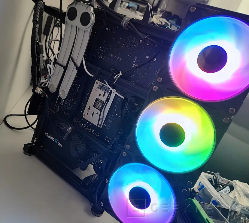

Una de las cosas que me gustan de este ventilador, que podemos encontrar suelto o en packs de 3 a un precio fantástico, es que no son meros ventiladores ARGB para instalar en una caja y hacer bonito. Son ventiladores de gran calidad que podemos usar perfectamente en una caja para mejorar el ratio entre rendimiento y ruido, pero que también podemos aplicar a otros componentes, como refrigeración activa, manteniendo el atractivo del ventilador.
Geeknetic Arctic P12 Pro Reverse A-RGB Review 14

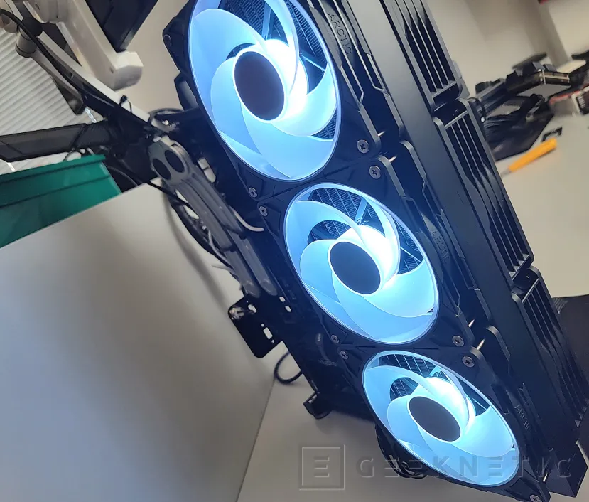

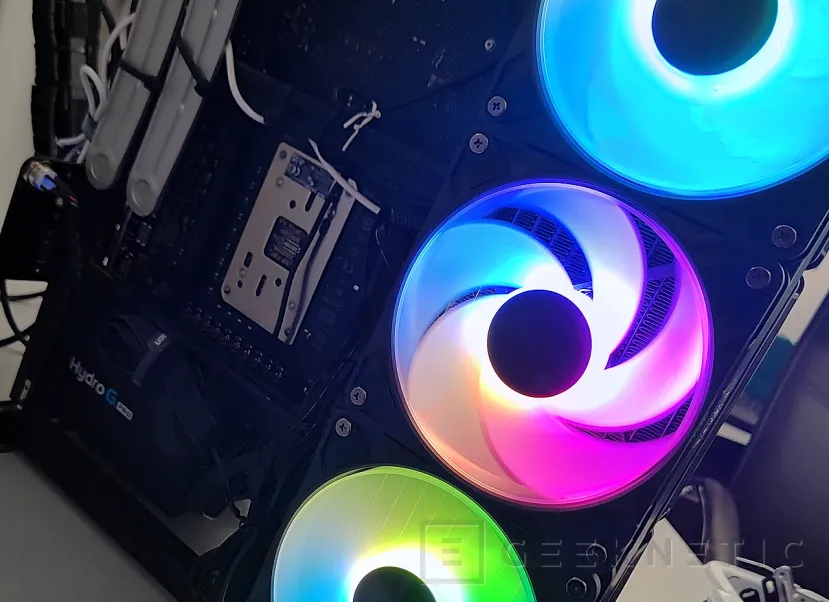

Hemos aplicado nuestras pruebas habituales, las que hacemos en todos los ventiladores, pero también hemos añadido estos ventiladores a un kit de refrigeración líquida para mejorar la capacidad del radiador en una configuración “push-pull” para ver las diferencias de rendimiento que podemos lograr en este escenario.
Geeknetic Arctic P12 Pro Reverse A-RGB Review 15

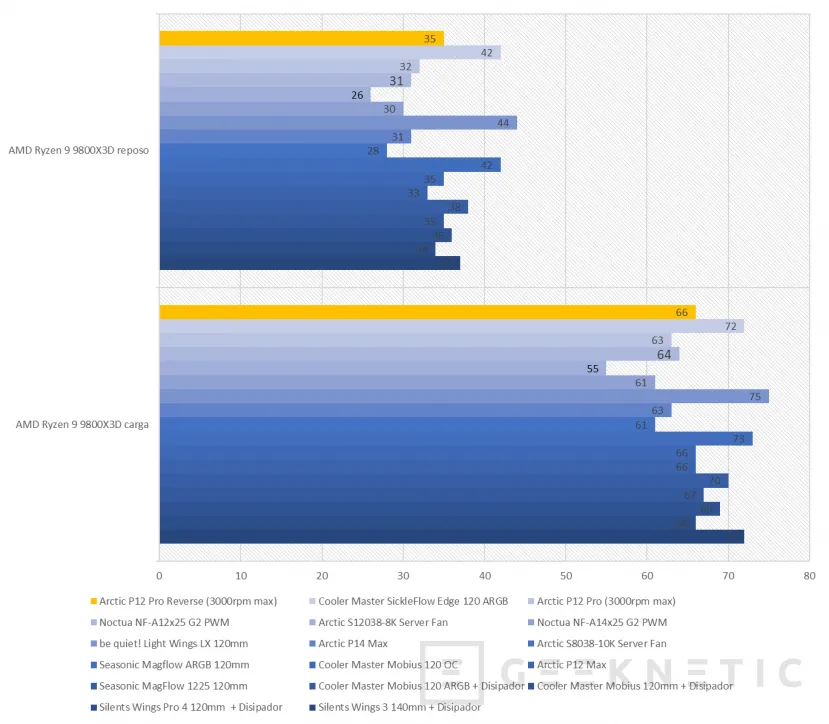

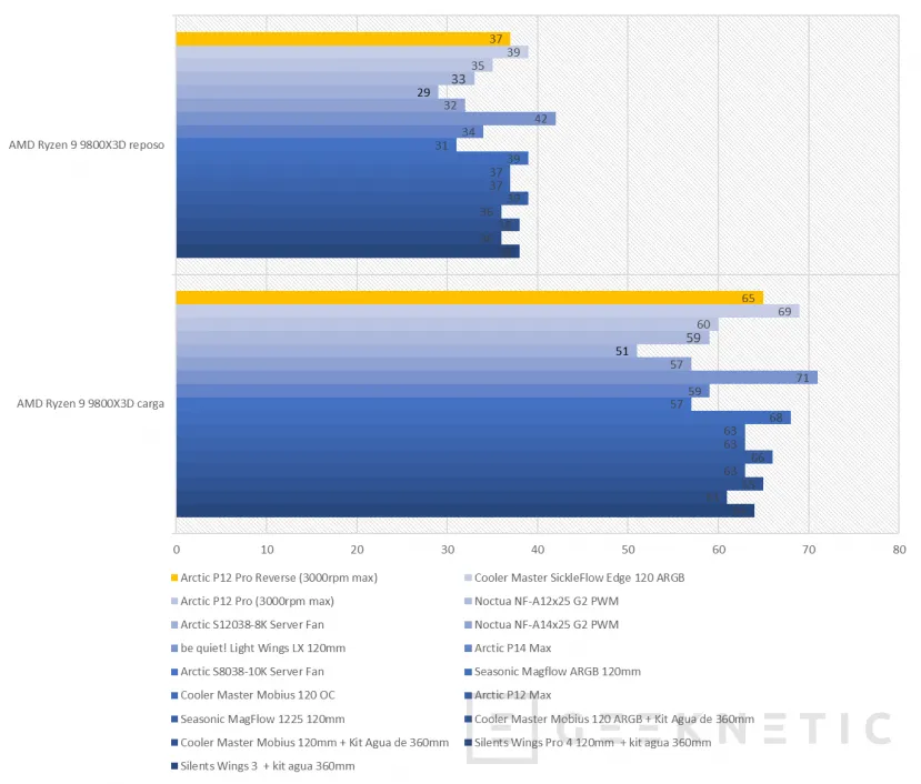

Rendimiento con disipador convencional
Geeknetic Arctic P12 Pro Reverse A-RGB Review 16
Perdemos rendimiento con respecto al P12 Pro normal, la configuración es extrayendo aire del disipador, así que es natural
Rendimiento con kit de agua
Geeknetic Arctic P12 Pro Reverse A-RGB Review 17

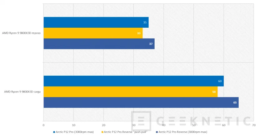

Vemos lo mismo en refrigeración líquida, ahora veamos en configuración "push-pull"
Rendimiento con kit de agua, apoyando en configuracion "push-pull"
Geeknetic Arctic P12 Pro Reverse A-RGB Review 18

No los veo adecuados para apllicaciones directas, salvo que los usemos como suplemento en configuraciones "push-pull"
