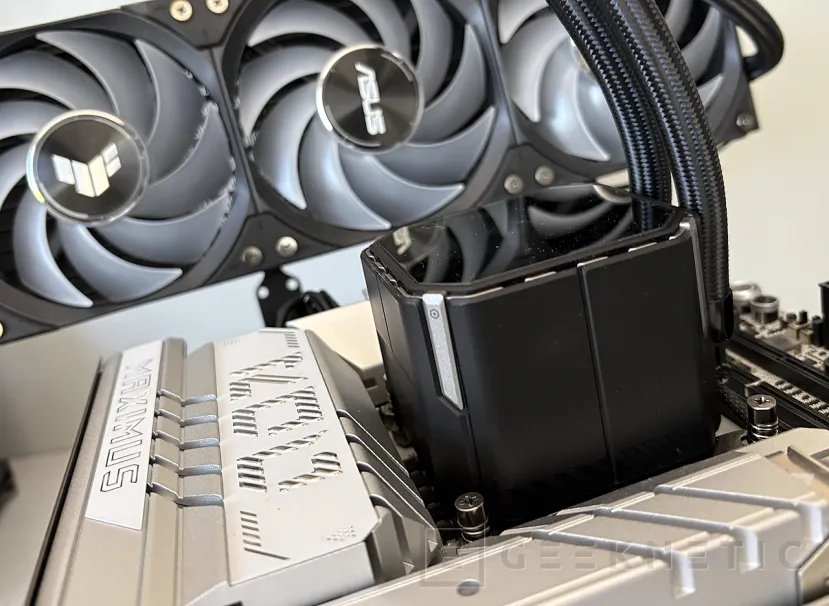

Radiador y bomba integrada del ASUS TUF Gaming LC III 360 ARGB LCD

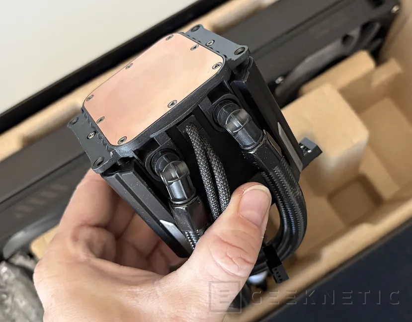

Quizás el punto más débil de este kit sea la bomba de impulsión, no porque no ofrezca las prestaciones adecuadas, sino porque le faltan algunos elementos importantes en una bomba en un kit moderno y debidamente al día. La bomba ofrece una frecuencia de trabajo adecuada para equilibrar potencia y ruido, sobre las 3000 rpm, pero precisamente ahí radica nuestra queja: no es de control variable.
Esto significa que la bomba siempre trabaja a 3000 rpm, con independencia de la carga o temperatura del procesador, lo que hace que produzca algo de ruido innecesario en estados de reposo, por no hablar de que tendrá más desgaste, con el tiempo, en sus elementos mecánicos. También debo añadir que no es ruidosa, no quiero alarmar con este dato, porque la realidad es que funciona bien y sin hacer ruido, pero también es verdad que los sistemas que regulan la velocidad del impulsor son sin duda mejores.

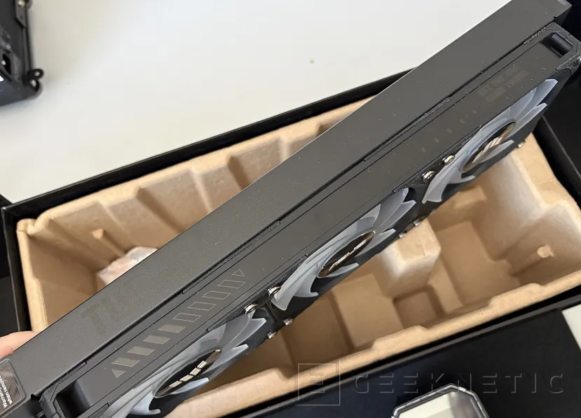

El radiador tampoco es nada reseñable, pero esto también nos lo encontramos en casi todos los kits AIO de su clase. Sí es verdad que es el tamaño adecuado para tener un gran rendimiento con un buen precio. Son 360 mm de largo, para tres ventiladores, con un espesor de 27 mm, que está dentro de lo normal.
Su fabricación es en aluminio con las habituales canalizaciones planas por donde discurre el refrigerante y fleje de aluminio formando ondas comunicando entre las tuberías planas. De este modo se maximiza la superficie de intercambio y también se deja un buen flujo de aire, sobre todo para ventiladores que ofrezcan una buena relación entre velocidad de rotación y presión estática.

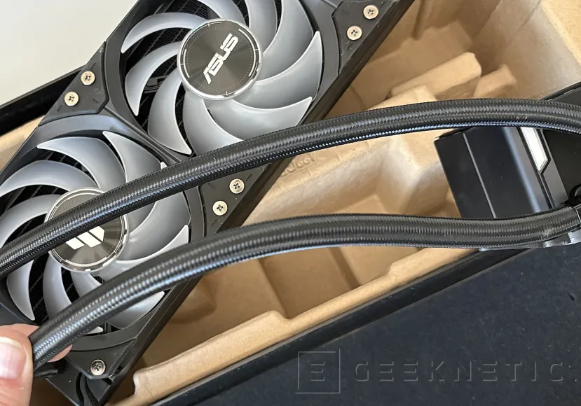

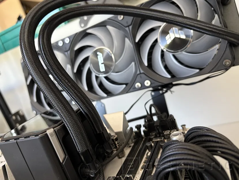

Los tubos son de goma sintética, con acabado de cubierta en nylon
La bomba tiene un sistema de fijación modular, para procesadores AMD e Intel, compatible con los procesadores Intel más recientes, casi todos los LGA desde el 1200 hasta el 1851, pasando por los LGA1700 que han sido muy utilizados en varias generaciones recientes de procesadores Intel Core. Para AMD tampoco tendremos problema, el anclaje está preparado para procesadores AM4 y AM5.

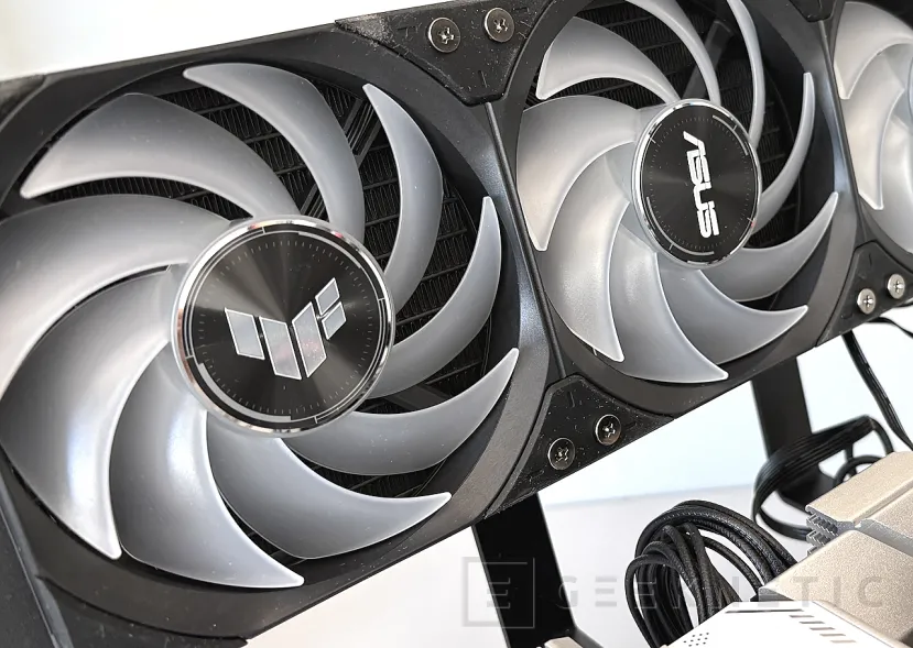

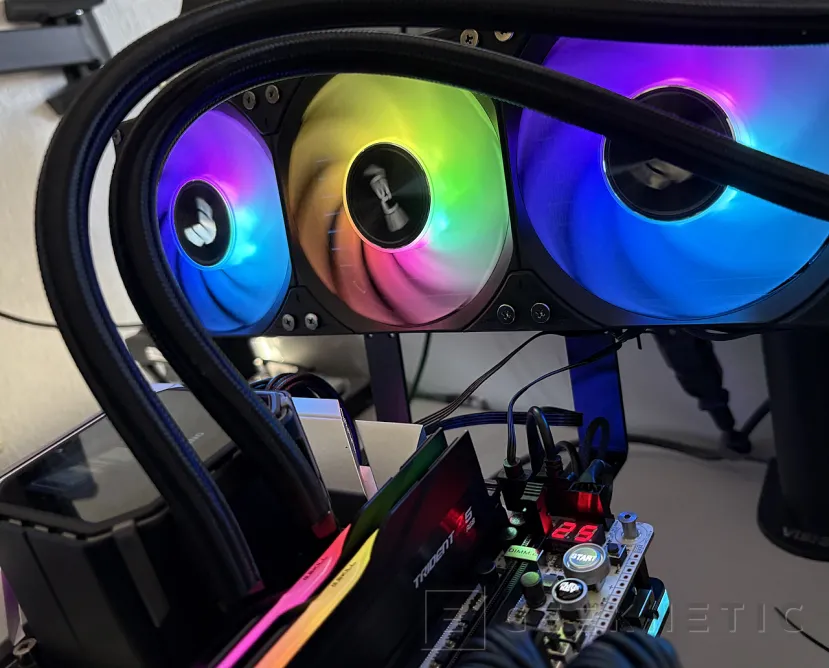

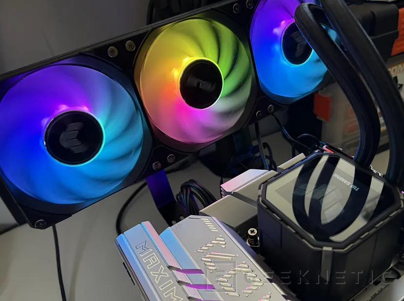

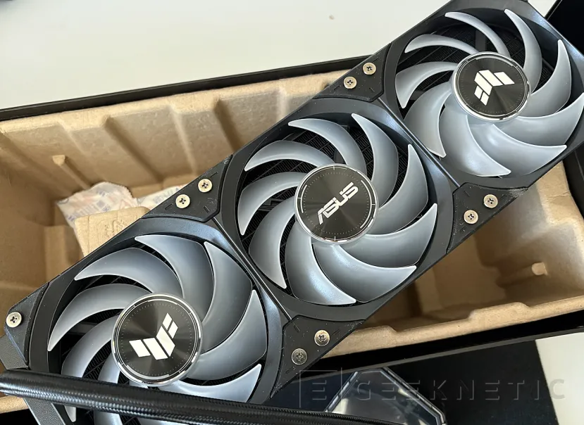

Ventiladores en un solo bloque con una elaborada configuración ARGB
Otra de estas tendencias recientes, que tiene su sentido, pero también sus inconvenientes, es que los ventiladores, los tres que vienen con el kit, están montados sobre una estructura única. Esto reduce vibraciones, mejora la canalización y reduce las fugas de aire, pero también nos limita las opciones de mejorar los ventiladores. Por otro lado, no sé por qué alguien dedicaría dinero o tiempo en mejorar los ventiladores en un kit bastante estándar, más cuando estos que integra son más que decentes.
Geeknetic ASUS TUF Gaming LC III 360 ARGB LCD  Review: 360mm, ARGB, Ventiladores de alta presión estática y pantalla LCD  6
Los tres ventiladores en bloque tienen otra ventaja: dos únicos cables para los tres, uno PWM para la potencia del rotor y otro de tipo 5 V 3-Pin para el ARGB. Ambos cables son largos y permiten una buena gestión, pero echo de menos que no tengan el mismo acabado tan bien trabajado del cableado de la bomba. La bomba también tiene dos cables independientes, acabados del mismo modo, enfundados en nylon con un largo generoso: uno para la potencia de la bomba en formato PWM (aunque no tiene regulación) y otro USB de 9 pines, para conector interno, para la pantalla LCD.
Geeknetic ASUS TUF Gaming LC III 360 ARGB LCD  Review: 360mm, ARGB, Ventiladores de alta presión estática y pantalla LCD  7
Los ventiladores escogidos por ASUS cuentan con una velocidad de control variable de entre 650-2600 rpm con datos muy “sanos” como sus 3,82 mmH2O de presión estática y sus 91 CFM de flujo de aire, unos 155 m³/h. Este amplio rango de frecuencias es perfecto para que sean muy silenciosos en estados de reposo del procesador y tengan potencia suficiente para dar cobijo a procesadores que en sus modos turbo superan los 200-250 W de consumo.

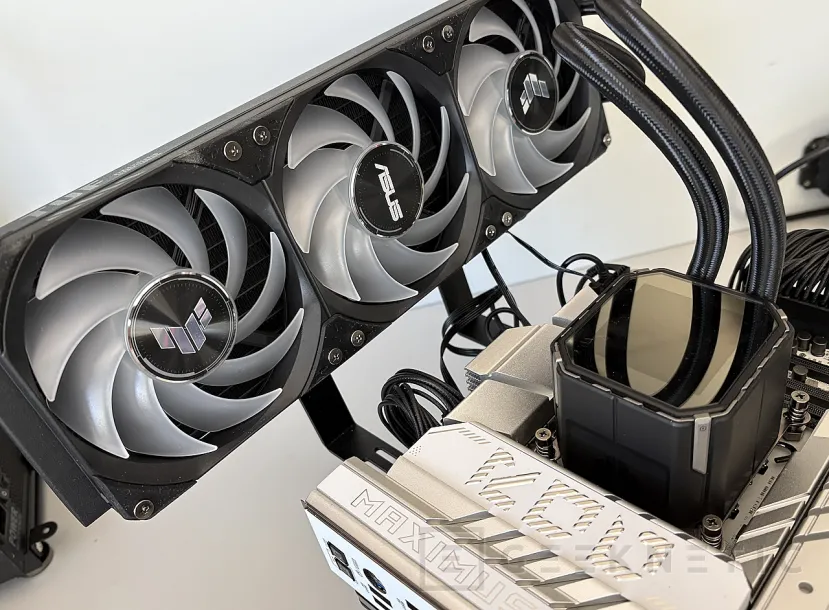

Montaje y otras funciones ASUS TUF Gaming LC III 360 ARGB LCD

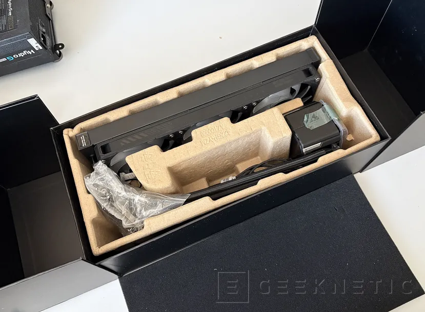

Este kit, de menos de 140 euros, que podemos encontrar en dos colores, tiene elementos muy atractivos. Su montaje es realmente cómodo porque su sistema de anclaje modular es fácil de adaptar tanto a procesadores Intel como AMD, pero además viene todo premontado, incluidos los ventiladores, y el cableado es poco y bien trabajado, como ya hemos comentado antes.
Geeknetic ASUS TUF Gaming LC III 360 ARGB LCD  Review: 360mm, ARGB, Ventiladores de alta presión estática y pantalla LCD  10
Montarlo no nos llevará más de 10 minutos; tiene todo lo necesario, pero cierto es que está pensado, que por otro lado es lógico, para frontal o techo de caja. Otras configuraciones necesitarían cambiar los ventiladores de posición. También es verdad que es rara la caja que actualmente, en tamaños semitorre más o menos grandes, no tenga capacidad para montar kits de tres ventiladores de 120 mm en las posiciones en las que ASUS espera que montemos este kit.

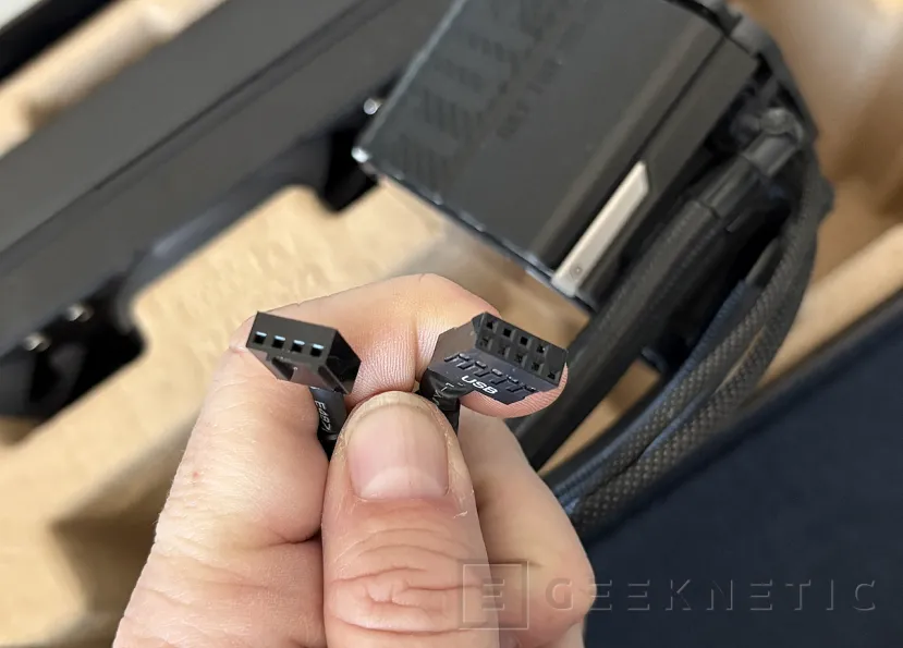

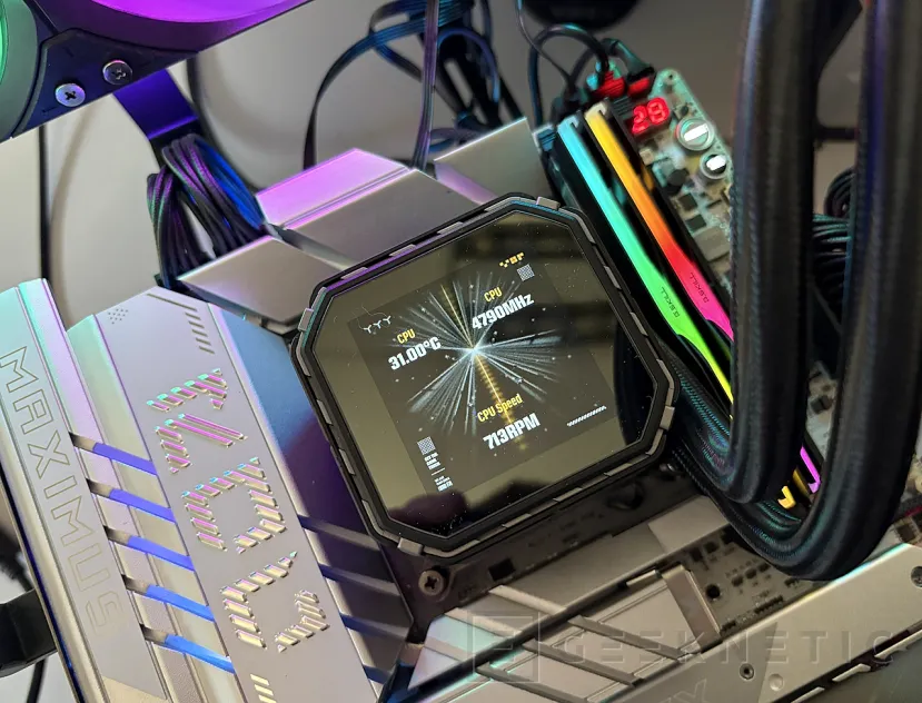

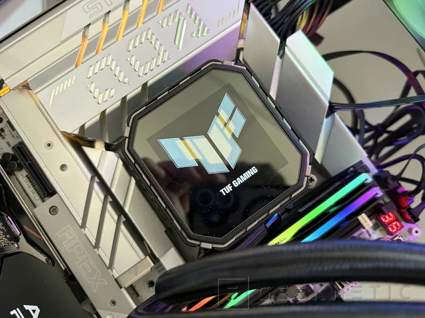

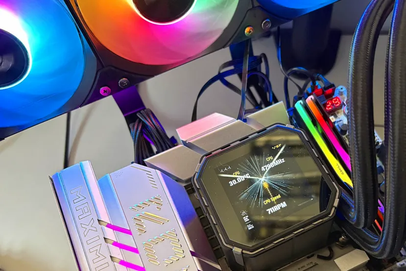

Además de un montaje sencillo y con todo medio hecho desde la caja, este kit tiene otro elemento que nos gusta ver en todos los kits recientes: una pantalla LCD donde podemos mostrar datos y animaciones. Se controla y alimenta por USB mediante el ASUS InfoHub Software, que podemos controlar desde Windows. El bloque de intercambio no tiene ARGB, como los ventiladores, pero sin duda la pantalla es un añadido más interesante, más espectacular y también más útil.
Geeknetic ASUS TUF Gaming LC III 360 ARGB LCD  Review: 360mm, ARGB, Ventiladores de alta presión estática y pantalla LCD  12
Aparte de la estética, que siempre queda bien una pantalla LCD en el bloque de intercambio, la información que presenta es útil: carga de CPU, temperaturas, voltajes, velocidad de los ventiladores, etc. Todo con varios fondos donde elegir o que pueden ir rotando cada pocos segundos. No ofrece grandes capacidades de personalización, pero su sencillez la hace doblemente útil.

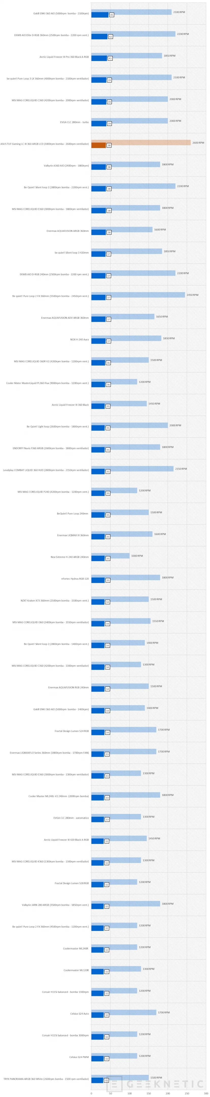

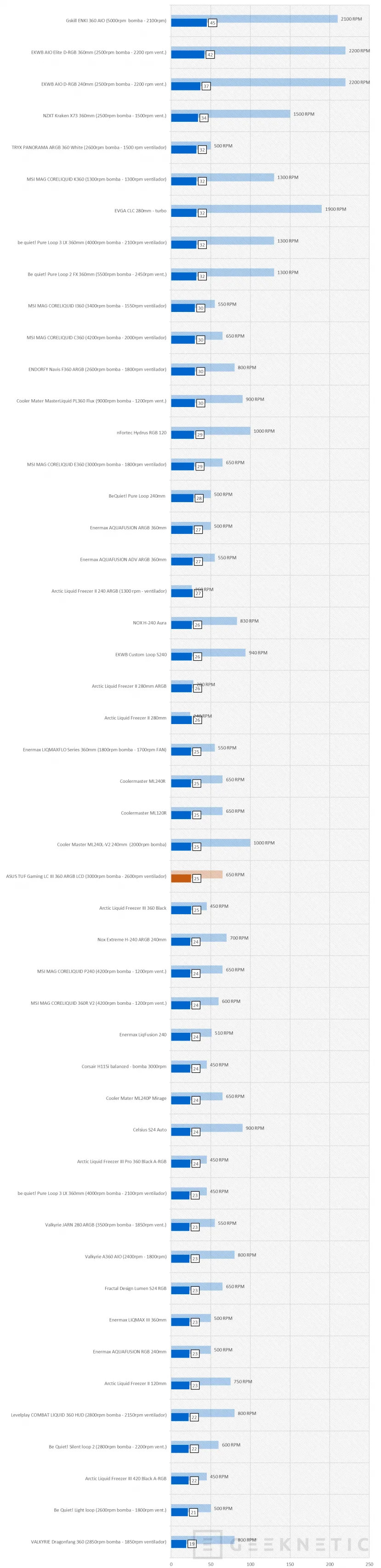

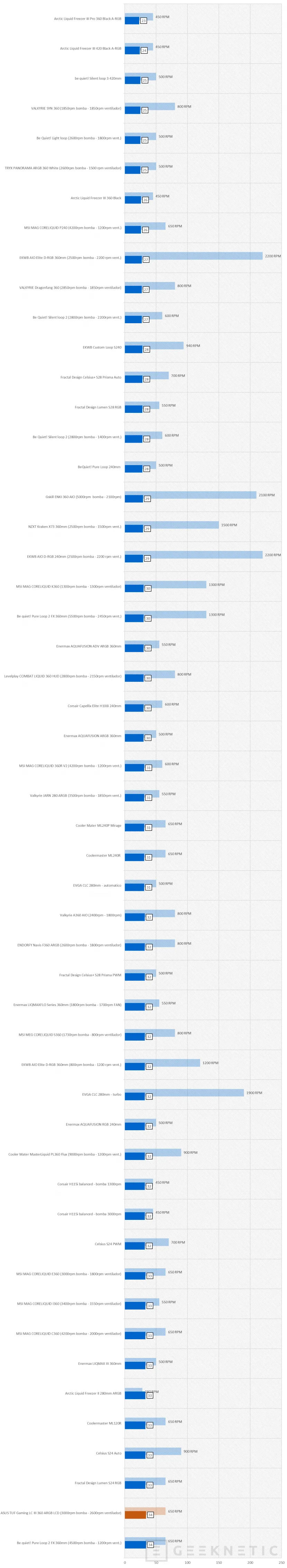

Resultados
Los resultados no son espectaculares, es un kit de gama media, pero sin duda su formato y sus buenos ventiladores hacen que los resultados sean muy adecuados en procesadores de consumos medios, hasta 200 W. Esto lo digo siempre con el requisito de que sea un sistema silencioso.
Geeknetic ASUS TUF Gaming LC III 360 ARGB LCD  Review: 360mm, ARGB, Ventiladores de alta presión estática y pantalla LCD  14
En este sentido el kit se comporta de maravilla: silencioso en carga y reposo, menos de 700 rpm cuando no le damos “caña” al procesador, y menos de 1800 rpm en carga, así que siempre tendremos un sistema silencioso que, conjuntamente con la espectacularidad del acabado, es lo que solemos buscar en un kit de refrigeración líquida.
Geeknetic ASUS TUF Gaming LC III 360 ARGB LCD  Review: 360mm, ARGB, Ventiladores de alta presión estática y pantalla LCD  15

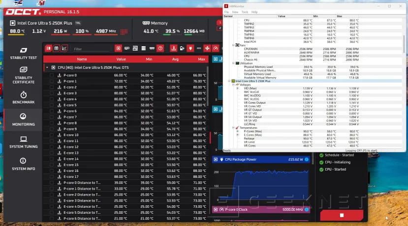

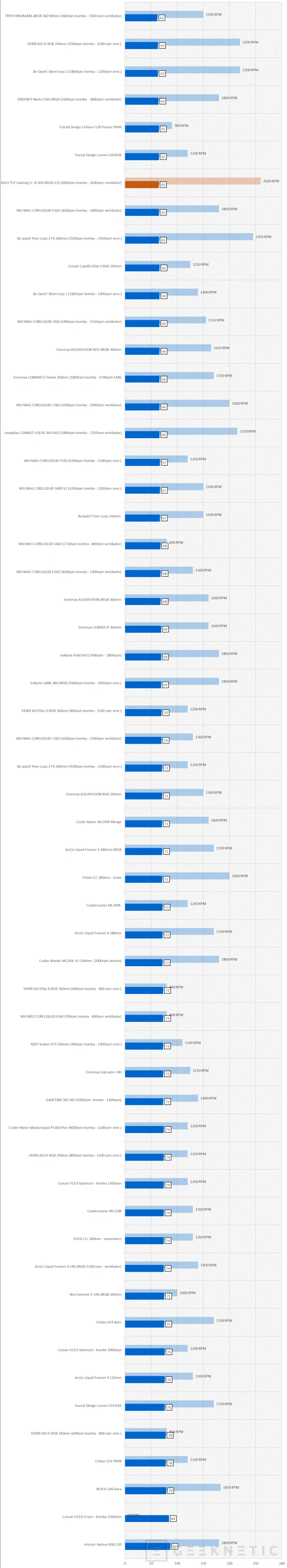

En nuestras pruebas de estrés mantiene bien un procesador de 200W de consumo dentro de sus parámetros de funcionamiento normales, sosteniendo sus frecuencias máximas en modo turbo

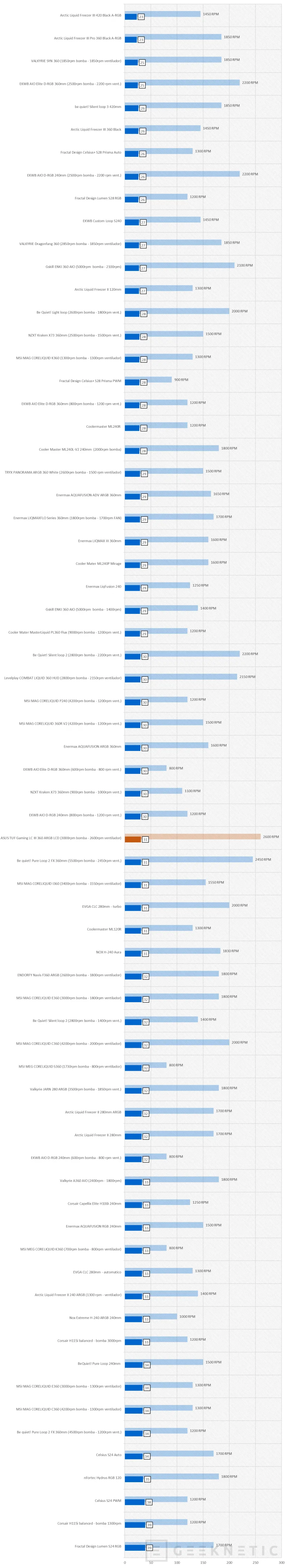

Máquina de pruebas:
Ruido en reposo (dBA)
Geeknetic ASUS TUF Gaming LC III 360 ARGB LCD  Review: 360mm, ARGB, Ventiladores de alta presión estática y pantalla LCD  16
Ruido carga (dBA)
Geeknetic ASUS TUF Gaming LC III 360 ARGB LCD  Review: 360mm, ARGB, Ventiladores de alta presión estática y pantalla LCD  17
Temperatura CPU (reposo)
Geeknetic ASUS TUF Gaming LC III 360 ARGB LCD  Review: 360mm, ARGB, Ventiladores de alta presión estática y pantalla LCD  18
Temperatura radiador (carga)
Geeknetic ASUS TUF Gaming LC III 360 ARGB LCD  Review: 360mm, ARGB, Ventiladores de alta presión estática y pantalla LCD  19
Temperatura CPU (carga)
Geeknetic ASUS TUF Gaming LC III 360 ARGB LCD  Review: 360mm, ARGB, Ventiladores de alta presión estática y pantalla LCD  20
