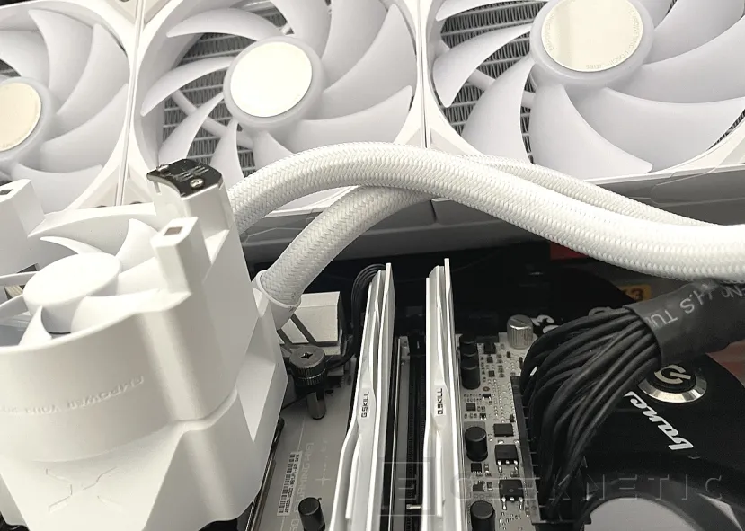

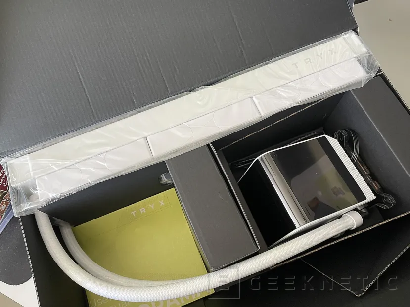

El TRYX PANORAMA ARGB 360 White es un kit de refrigeración líquida realmente elaborado, montado sobre los fundamentos de uno de los fabricantes más aclamados de este segmento, como es Asetek, con una octava generación de su bomba-intercambiador, de la que luego hablaremos con más detalle.
Geeknetic TRYX PANORAMA ARGB 360 White Review 1

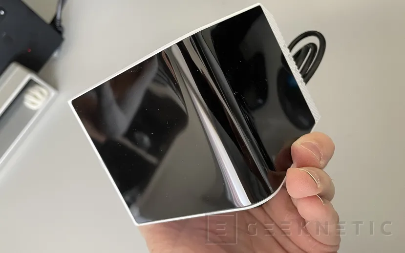

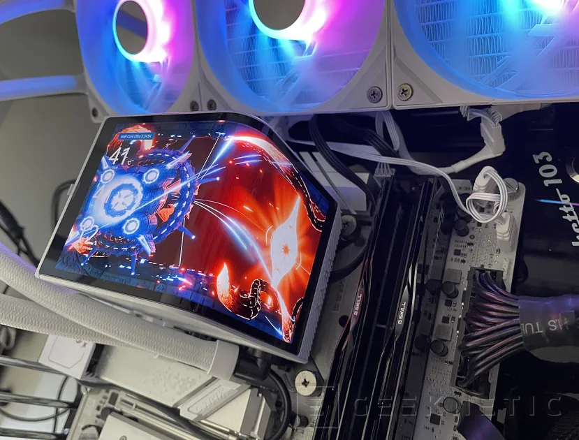

Lo que sin duda llama la atención de este sistema de refrigeración líquida es su pantalla situada en el bloque de intercambio, no es el único kit del mercado con pantalla multifunción LCD, de hecho, hemos probado ya algunos modelos muy interesantes, pero con estas dimensiones, con resolución 2k y panel OLED curvo, ninguno hasta la fecha.
No se ven muchas pantallas curvas en el mundo del PC, y TRYX lo instala en un kit de refrigeración líquida. No hay nada más elaborado en el mercado y seguro que habéis visto montajes con este kit infinidad de veces en las redes sociales más importantes.
Geeknetic TRYX PANORAMA ARGB 360 White Review 2

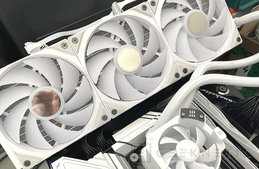

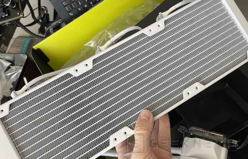

No es el radiador más espectacular que podemos encontrar en un kit todo en uno en la actualidad. Arctic ofrece radiadores de 38mm, pero es sin duda una mejora a tener en cuenta y, por otro lado, genera menos problemas de instalación. Donde entra uno de 27mm con los ventiladores, debería poder entrar este radiador también.
Geeknetic TRYX PANORAMA ARGB 360 White Review 5

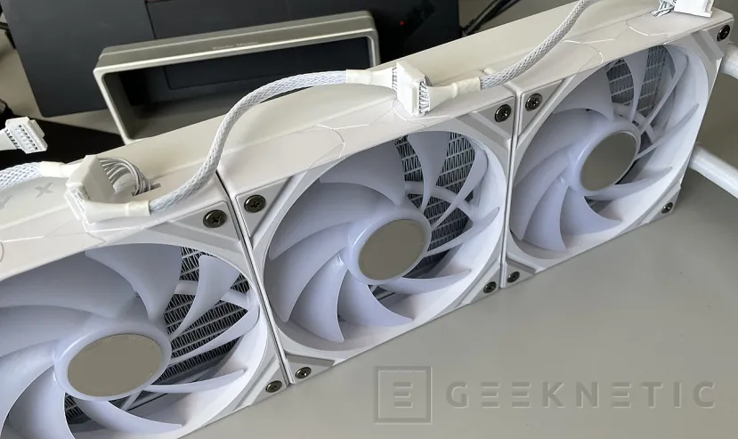

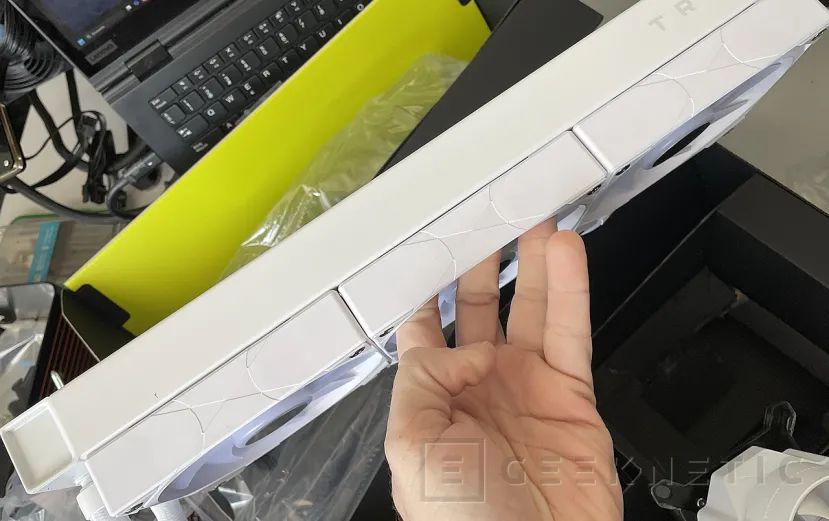

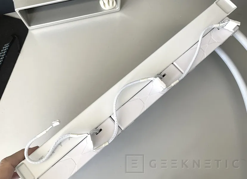

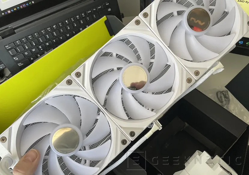

Los ventiladores vienen premontados y conectados entre ellos. Listos para instalar.
La versión que hemos probado nosotros es de 360mm de largo, pero todas las demás, más cortas, tienen el mismo tipo de radiador, más ancho y con una distribución de aletas de aluminio reconfigurada para mejorar el comportamiento con ventiladores de alta presión estática, con más turbulencia y dejando pasar más flujo de aire.
Geeknetic TRYX PANORAMA ARGB 360 White Review 6
Este radiador también mejora la microcanalización del radiador, logrando mejores resultados gracias a menos resistencia al avance del refrigerante en su interior. Se apoya, además, en otras mejoras de las que iremos dando cuenta en las próximas líneas.

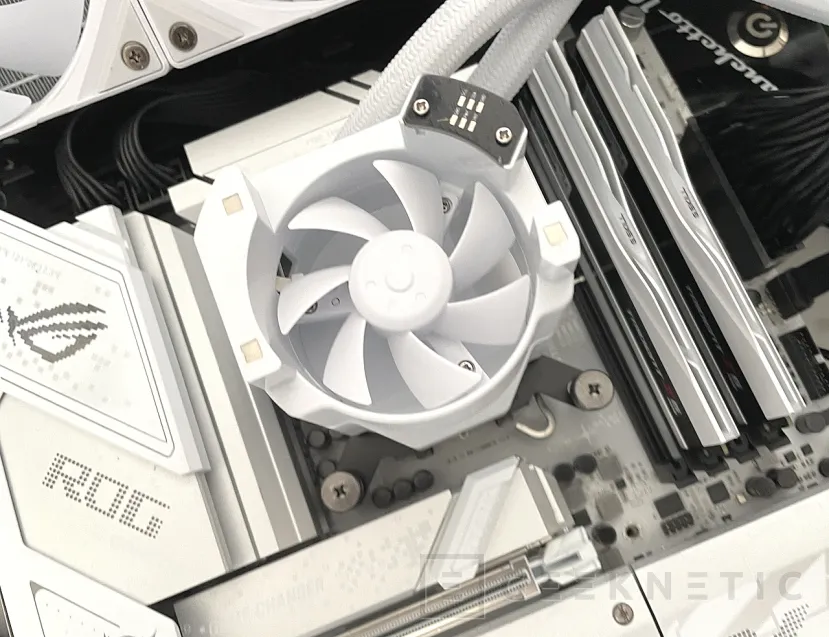

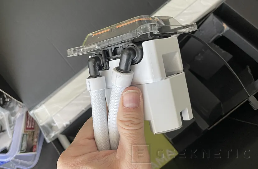

Bomba Asetek de octava generación en el TRYX PANORAMA ARGB 360 White
Lanzado en 2022, el sistema de enfriamiento Asetek Gen8 representa un avance significativo en la tecnología de refrigeración líquida, donde esta marca es pionera integrando bomba y bloque de intercambio en el mismo conjunto.
Esta generación incorpora innovaciones clave, que ya hemos visto en varios productos como las gamas más altas de refrigeradores de ASUS ROG RYUO III, entre otros. Este sistema incorpora una tecnología de placa fría avanzada y una serie de características optimizadas para maximizar la disipación de calor y la eficiencia del flujo, tanto en la bomba como, sobre todo, en su paso por la placa de intercambio de calor. La bomba del Asetek 8 desarrolla una velocidad variable entre las 800 y las 2600rpm con una desviación de alrededor de 400rpm y control PWM.
Geeknetic TRYX PANORAMA ARGB 360 White Review 7

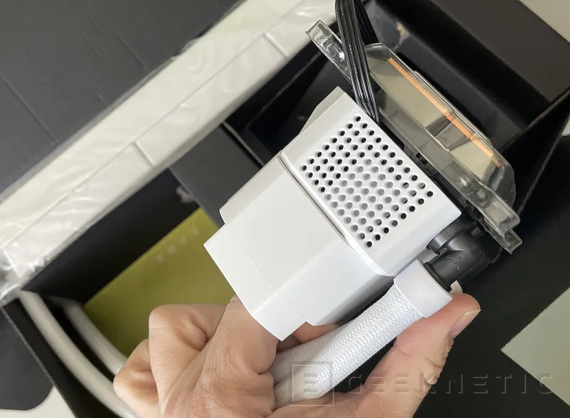

Una de las principales mejoras del Gen8 es su motor trifásico, que facilita un flujo de líquido más uniforme y eficiente. Además, los conductos internos han sido rediseñados para minimizar la resistencia hidráulica, permitiendo una transferencia de calor más rápida desde la CPU hacia el líquido refrigerante. Complementando esta mejora, la placa fría ahora es un 32% más grande y adopta una forma cuadrada, optimizada para ajustarse perfectamente al esparcidor de calor integrado (IHS) del procesador, lo que maximiza la absorción térmica.
Geeknetic TRYX PANORAMA ARGB 360 White Review 8
Las tuberías internas también han evolucionado, con un diámetro ampliado de 7 mm que soporta un mayor volumen de flujo de refrigerante. La chapa fría o chapa de intercambio de cobre ahora introduce una microcanalización convexa que permite maximizar el rendimiento en el punto caliente del procesador.
Geeknetic TRYX PANORAMA ARGB 360 White Review 9

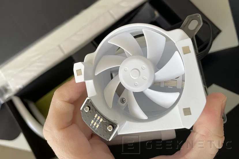

La bomba integrada tiene control completo por PWM y se configura a través de Windows mediante conexión USB. Todo está integrado y TRYX, además, en la cúpula donde se instala la pantalla OLED curva, dispone de un pequeño ventilador de 60mm que distribuye aire fresco a la bomba de intercambio y también a los elementos aledaños como la memoria RAM y los VRM de la placa base. El kit incluye pasta térmica ya aplicada perfectamente en el bloque de intercambio.
Geeknetic TRYX PANORAMA ARGB 360 White Review 10

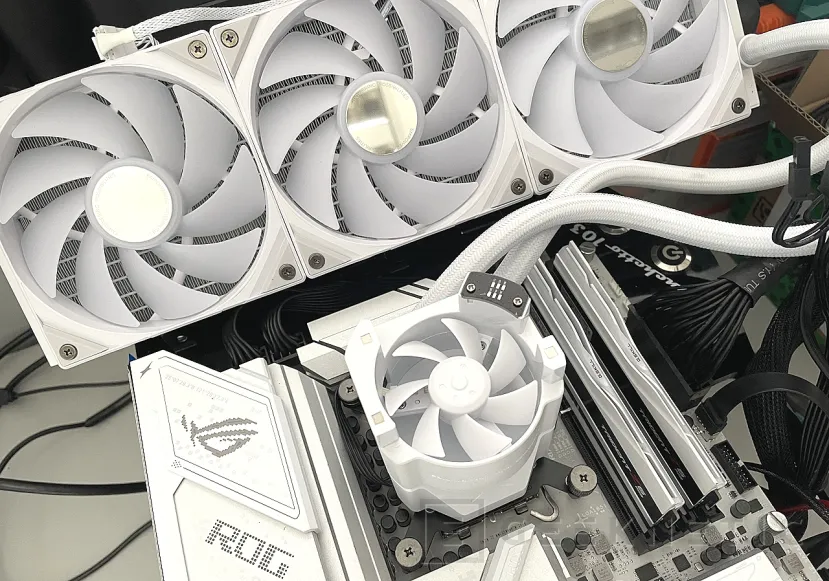

Ventiladores ROTA 120mm ARGB PWM
TRYX integra en este kit sus mejores ventiladores hasta la fecha. Los ROTA Pro de 120mm, con opciones de 140mm, dos colores, negro y blanco, y iluminación ARGB, son un buen ejemplo de ventilador diseñado específicamente para dar grandes resultados en combinación con un kit de refrigeración de agua.

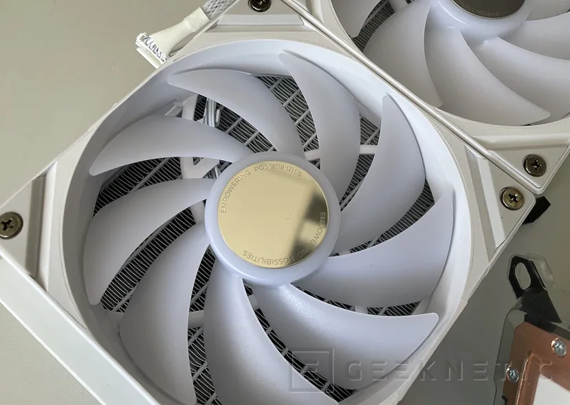

Son ventiladores con un buen rango de velocidad de giro, con un rango entre las 500 y las 1850 rpm, con una configuración de 9 aspas que, conjuntamente con un buen diseño de las mismas y la velocidad de giro elevada, pueden producir hasta 1.8mm-H2O de presión estática y algo más de 80CFM de caudal de aire. Cifras interesantes, sobre todo si tenemos en cuenta que las consigue con solo 26dBA de ruido.
Su secreto, como en el de los mejores ventiladores del momento, está en usar motor de seis polos, mucho más estable, con un sistema de rodamiento FDB (Fluid Dynamic Bearing) que equilibra el eje de giro reduciendo el rozamiento, el calor y el desgaste de los elementos móviles del ventilador.
Geeknetic TRYX PANORAMA ARGB 360 White Review 14
Las palas del modelo ROTA Pro están diseñadas en el material de moda para este tipo de componentes, el LCP, que ya usa Noctua desde hace tiempo. La marca comercial es Sterrox®, pero, básicamente, las palas están construidas en un polímero de cristal líquido, un material compuesto muy avanzado especialmente idóneo para este entorno de trabajo.
Geeknetic TRYX PANORAMA ARGB 360 White Review 15
Sin embargo, este modelo tiene unidades ARGB de segunda generación y, por tanto, necesitan un material acrílico en las palas para que la iluminación sea potente y unificada. Por eso los ROTA ARGB son exclusivos de ese modelo. Las prestaciones no son las mismas, los “pro” desarrollan el doble de presión estática y frecuencias más elevadas, pero también más ruido. Los RGB, sin embargo, añaden la posibilidad de ser actualizados a nivel de firmware para mejorar su comportamiento en los efectos de iluminación más avanzados.

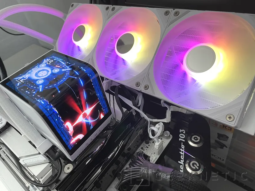

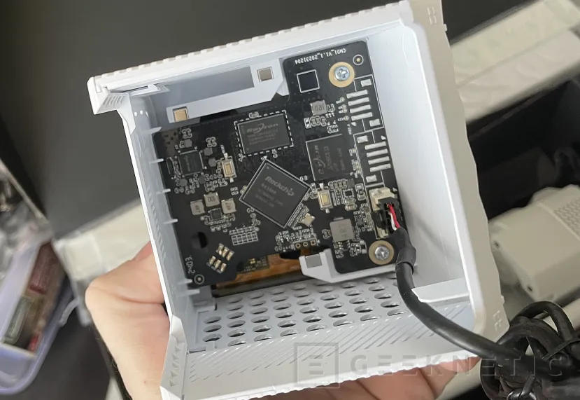

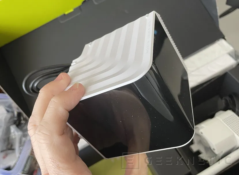

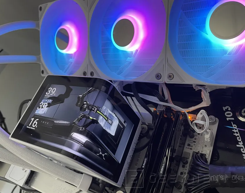

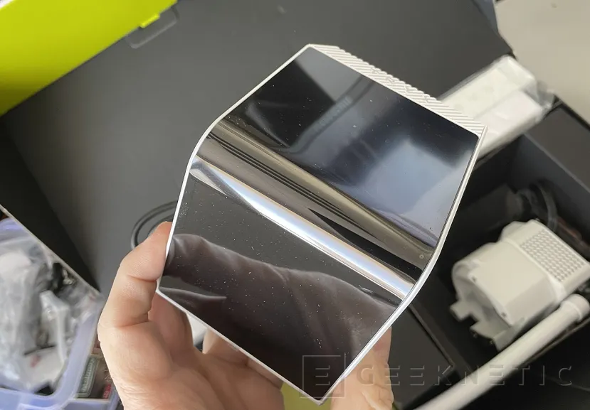

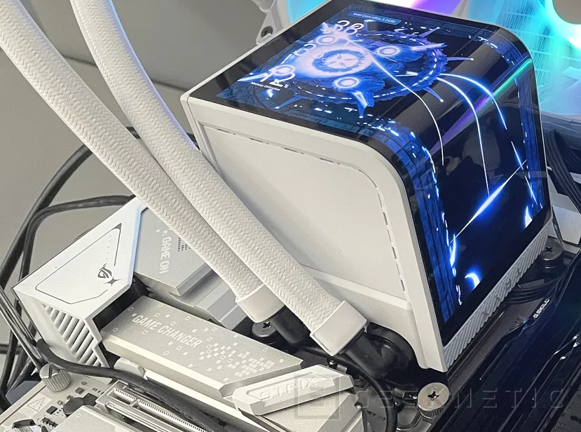

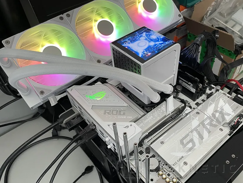

Pantalla panorámica OLED de alta resolución
Hay muchos kits de refrigeración en el mercado con pantallas en el bloque. Son una forma muy interesante de combinar espectacularidad con el suministro de información en tiempo real a través del kit en un punto tan magnífico y centrado del PC como es la propia CPU.
Geeknetic TRYX PANORAMA ARGB 360 White Review 17
Geeknetic TRYX PANORAMA ARGB 360 White Review 18
Lo que hace diferente a este kit, con respecto a muchos otros, es que la pantalla no solo es mucho más grande de lo habitual, 6.5 pulgadas, sino que, además, es de tipo AMOLED, con una calidad increíble, tiene resolución 2k (1080p) y, además, es curva, con un giro de 90 grados hacia el lateral derecho.
Geeknetic TRYX PANORAMA ARGB 360 White Review 19

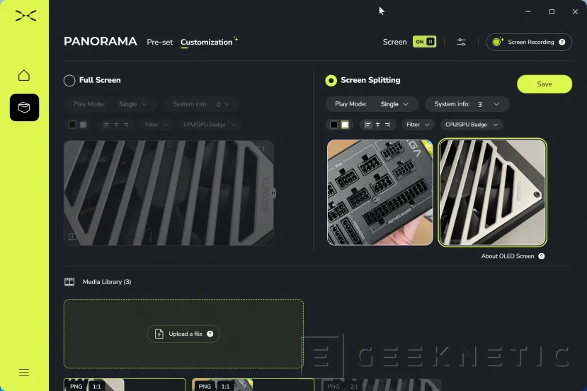

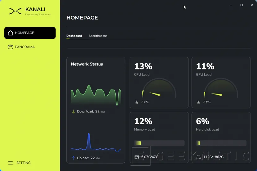

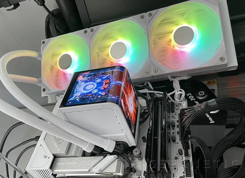

Esta combinación de prestaciones hace de este kit algo bastante único. Se potencia, además, con un software accesible, con mucha funcionalidad como efectos 3D, aprovechando el formato de la pantalla, pero también con otras opciones de visualización como la pantalla partida, animaciones.
Geeknetic TRYX PANORAMA ARGB 360 White Review 20
Geeknetic TRYX PANORAMA ARGB 360 White Review 21
También admite contenido completamente personalizado por el usuario y una biblioteca de contenidos que va creciendo cada semana, pudiendo incluso compartir los nuestros propios con una comunidad cada día más grande de usuarios. El software nos ayuda a escalar el contenido adecuadamente para que sea visualmente perfecto en la pantalla.
Geeknetic TRYX PANORAMA ARGB 360 White Review 22

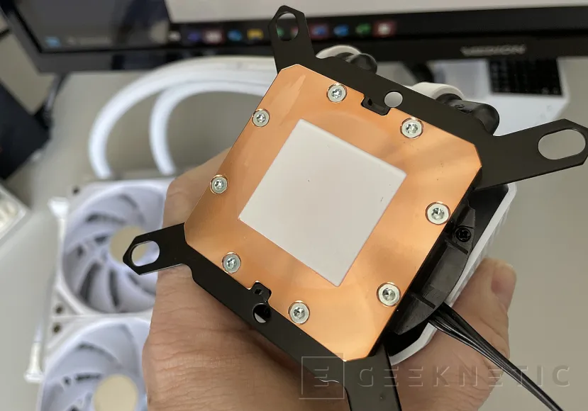

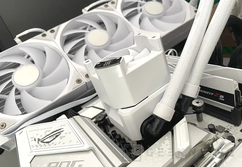

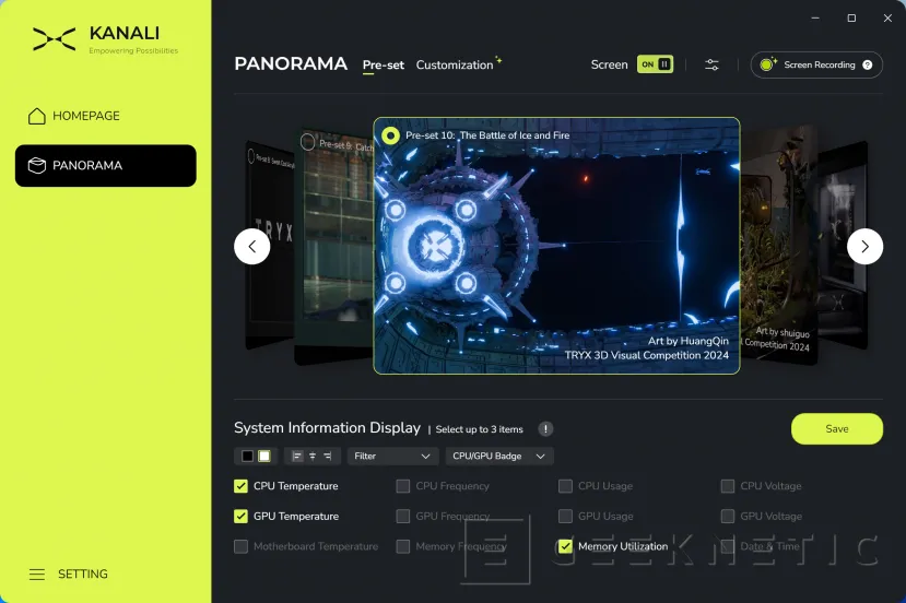

Montaje y Software de gestión TRYX Kanali

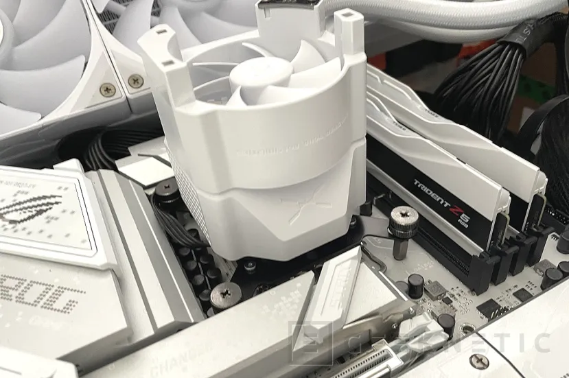

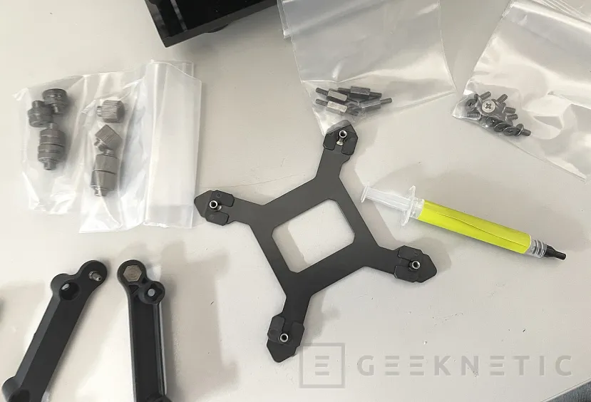

Esta unidad tiene un sistema de montaje Asetek completamente universal. Eso significa que podemos usarlo con cualquier procesador del mercado, reciente y pasado, incluidos procesadores HEDT como los procesadores AMD Threadripper. Es un montaje sencillo, con todo lo necesario y sin necesidad de herramientas, salvo nuestras propias manos.
Geeknetic TRYX PANORAMA ARGB 360 White Review 23

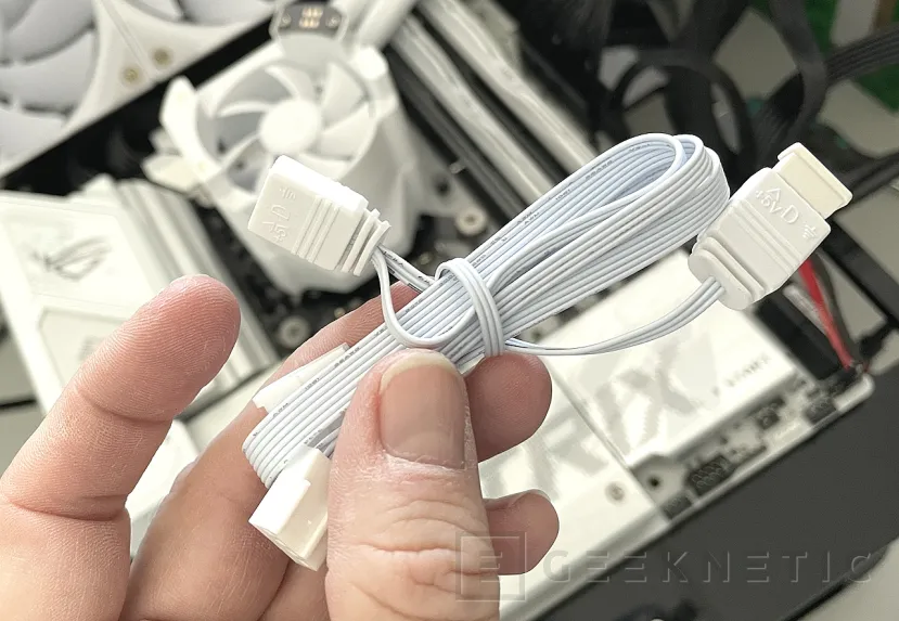

La conectividad es un tema interesante en este modelo porque TRYX nos da todas las opciones, podemos incluir todos los ventiladores y ARGB en un módulo USB y controlarlo desde Windows, incluida la bomba de impulsión, o podemos optar por dejar que la placa base tome el control mediante la conectividad tradicional, bomba y ventiladores por PWM y la iluminación a un puerto ARGB de 5v con tres pines.
Geeknetic TRYX PANORAMA ARGB 360 White Review 24
Todo estándar y dándole el control al sistema que, para mí, es más lógico puesto que nos permite un control más general de todos los componentes y desde la BIOS. Lo único que queda fuera es el ventilador del bloque, que va con la pantalla y se autogestiona bastante bien con muy poco ruido en funcionamiento. Es un ventilador grande, de 60mm, y funciona realmente bien.
Geeknetic TRYX PANORAMA ARGB 360 White Review 25
Pero TRYX también añade un controlador USB con dos puertos PWM y otros dos puertos ARGB con entrada de potencia SATA. De este modo, podemos hacer que la aplicación, desde Windows, tome el control del funcionamiento del kit. Es otra opción que la marca pone sobre la mesa para quien la prefiera.

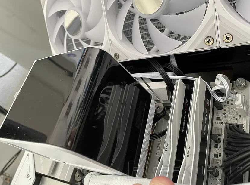

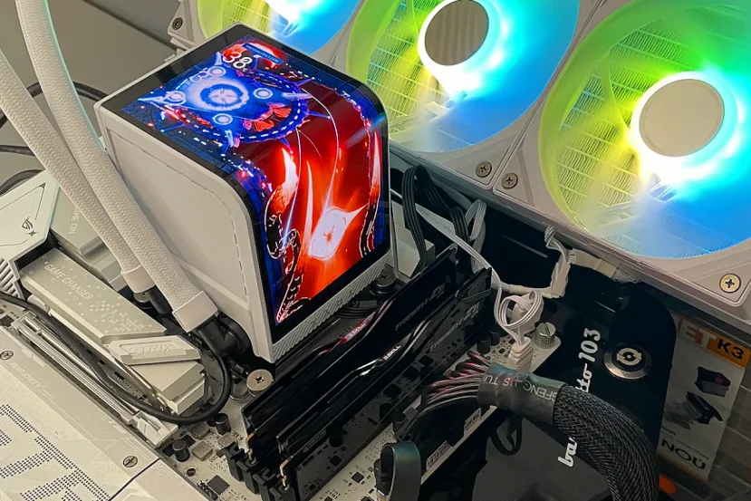

Podemos tener el kit montado, pantalla incluida en pocos minutos y, sin duda, el resultado es realmente espectacular. El software TRYX Kanali es muy completo y accesible y no solo permite dar vida a la pantalla, con un montón de bonitas opciones de serie que además se van ampliando cada poco tiempo, sino que además también podemos tomar control del rendimiento del kit de forma personalizada para ajustar el funcionamiento de la bomba y los ventiladores.
Geeknetic TRYX PANORAMA ARGB 360 White Review 27
Todas estas configuraciones, que podemos realizar con facilidad, podemos ver el resultado con información muy completa de monitorización en la propia pantalla del bloque.

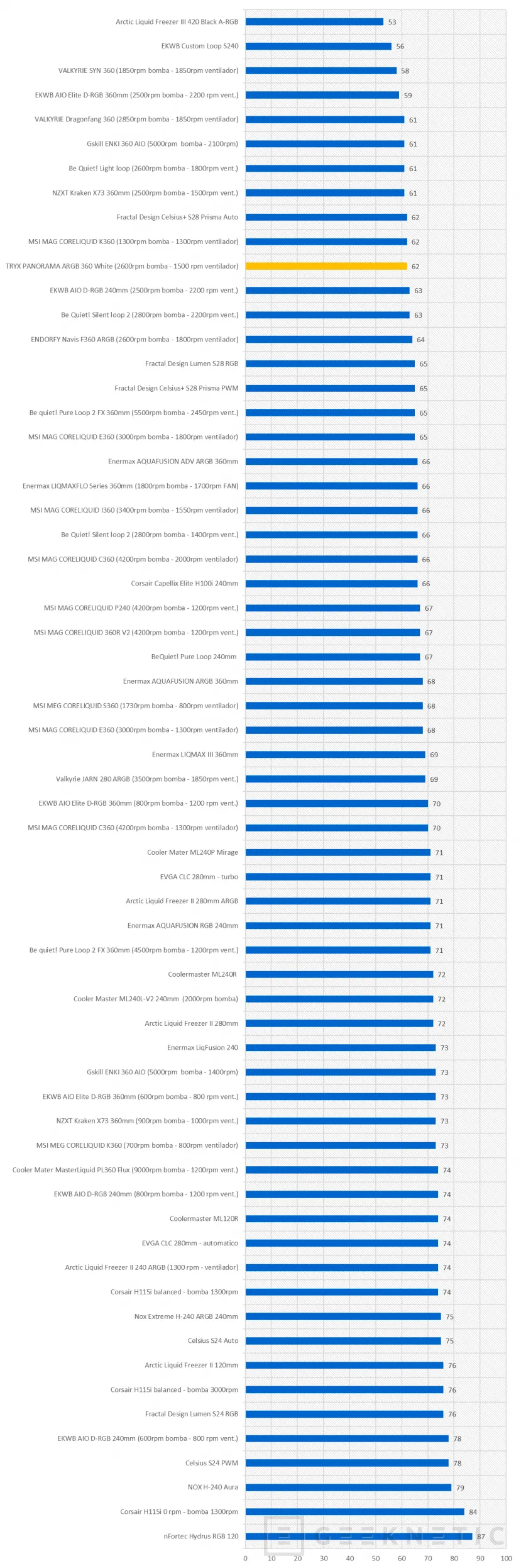

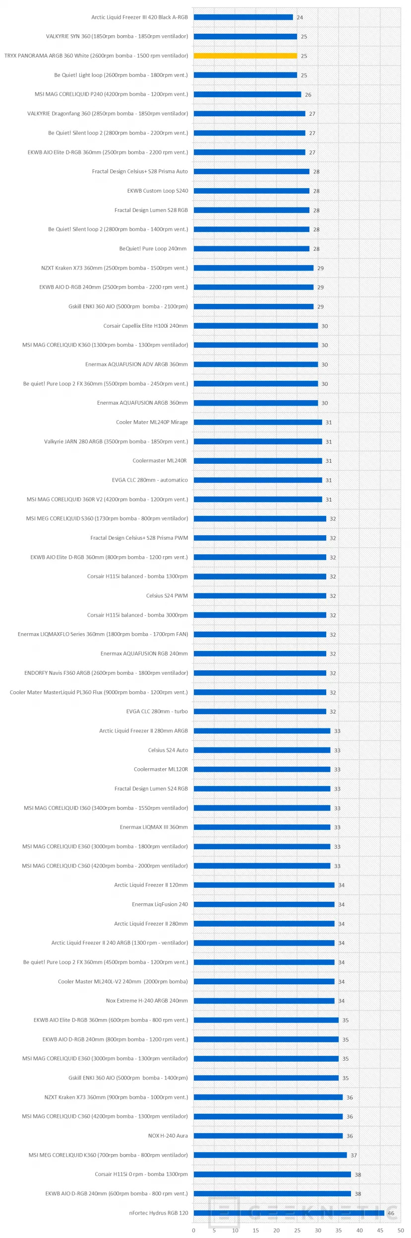

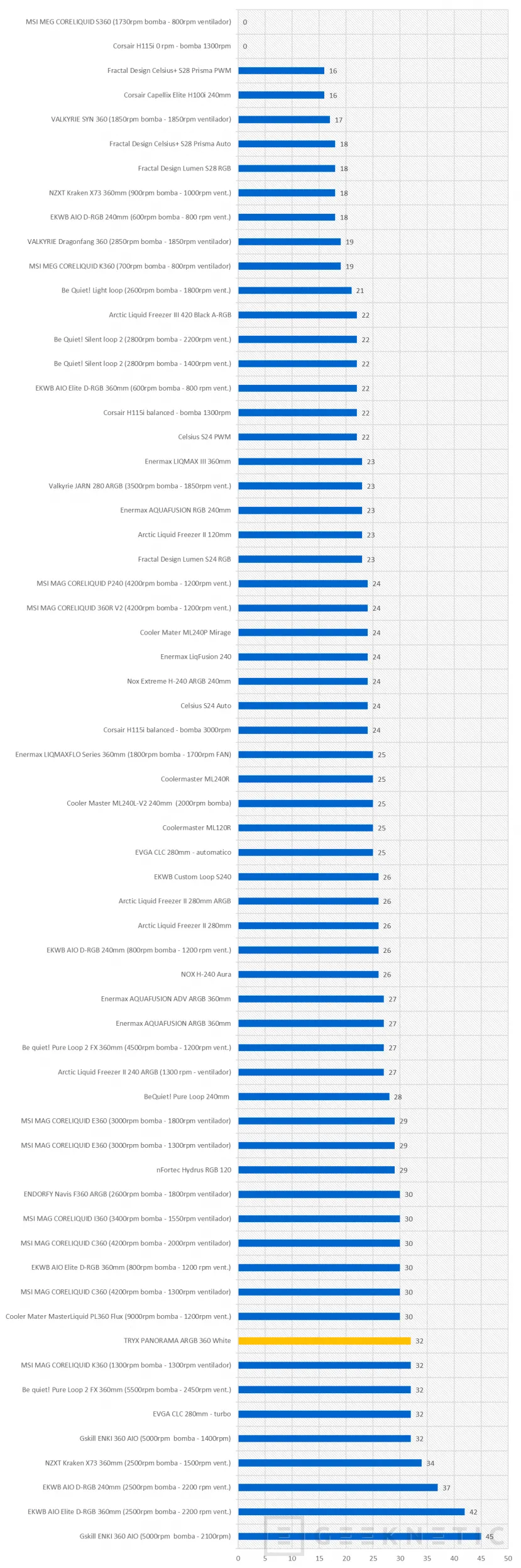

Rendimiento
Este es un kit diseñado para procesadores de alto rendimiento, de esos que esperamos que superen los 250W en carga, o también algunos procesadores destinados a estaciones de trabajo que pueden consumir por encima de los 350W. Con estas cifras, un radiador grande y ventiladores de calidad, este kit ofrece buenos resultados de rendimiento, pero no los mejores que han pasado por nuestro laboratorio. Los kits con radiadores más grandes, de 420mm, siguen siendo lo mejor que podemos comprar, su problema es el espacio.
Geeknetic TRYX PANORAMA ARGB 360 White Review 30
Geeknetic TRYX PANORAMA ARGB 360 White Review 31
Geeknetic TRYX PANORAMA ARGB 360 White Review 32
Máquina de pruebas:
Ruido en reposo (dBA)
Geeknetic TRYX PANORAMA ARGB 360 White Review 33

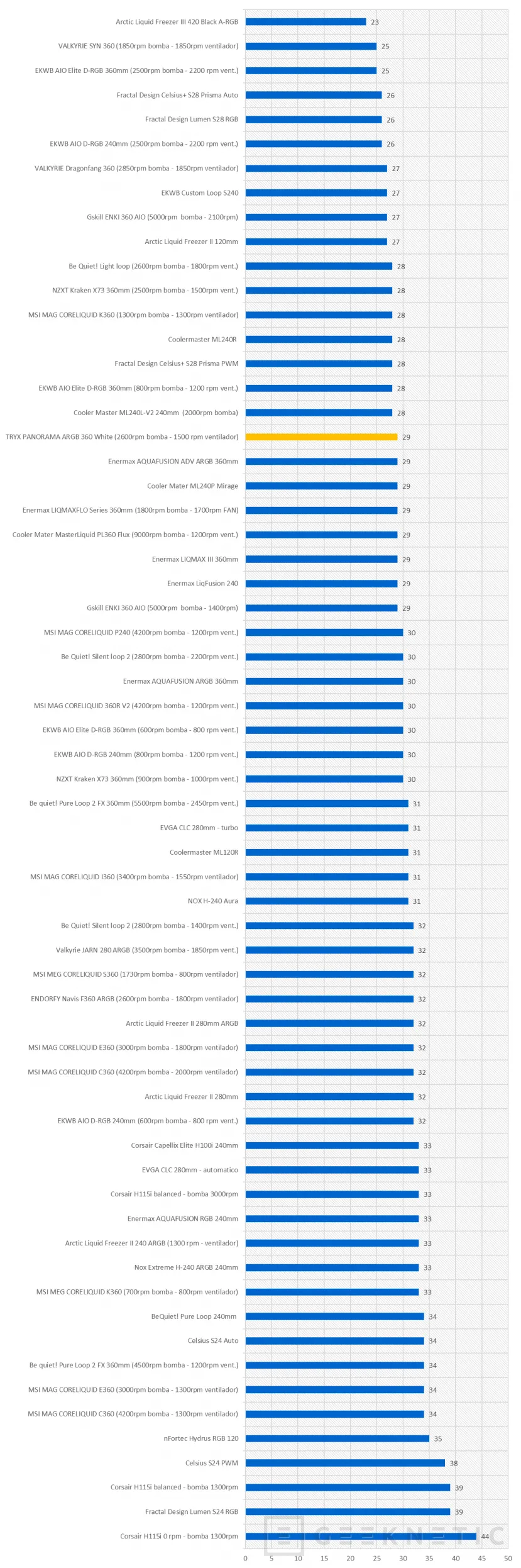

Ruido carga (dBA)
Geeknetic TRYX PANORAMA ARGB 360 White Review 34

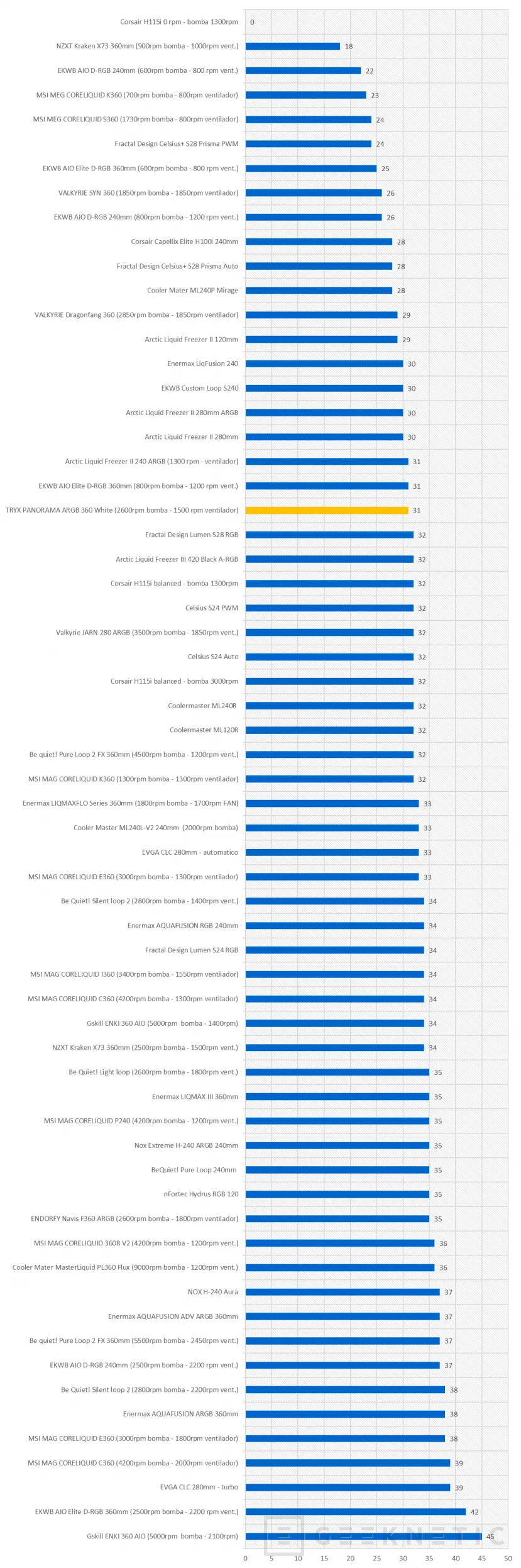

Temp CPU (reposo)
Geeknetic TRYX PANORAMA ARGB 360 White Review 35
Temp Radiador (carga)
Geeknetic TRYX PANORAMA ARGB 360 White Review 36
Temp CPU (carga)
Geeknetic TRYX PANORAMA ARGB 360 White Review 37
Análisis y conclusión
Este kit es bueno, tiene componentes de gran calidad y usa una tecnología contrastada como es la de Asetek de octava generación. Con estos datos, refrendados en nuestras pruebas, este kit ofrece grandes prestaciones en refrigeración con un excelente equilibrio entre rendimiento y ruido generado. Su ventilador en el bloque permite incluso refrigerar los alrededores del socket, algo de lo que suelen carecer casi todos los kits todo en uno, y lo hace sin molestias, con un ventilador grande que hace poco ruido.
Geeknetic TRYX PANORAMA ARGB 360 White Review 38
Esto en cuanto a rendimiento, porque en cuanto a espectacularidad, este kit es un producto completamente aparte y muy por encima de su competencia. Su pantalla OLED es espectacular, por grande y vistosa, y el software que la gestiona está muy logrado, ofrece muchas opciones y es muy fácil de utilizar. Hay que tenerla cerca para darse cuenta de su espectacularidad y de los nuevos niveles que alcanza en cuanto a elaboración de un kit de refrigeración todo en uno.
Geeknetic TRYX PANORAMA ARGB 360 White Review 39

Fácil montaje, con los ventiladores premontados y un soóo cable para PWM y ARGB
